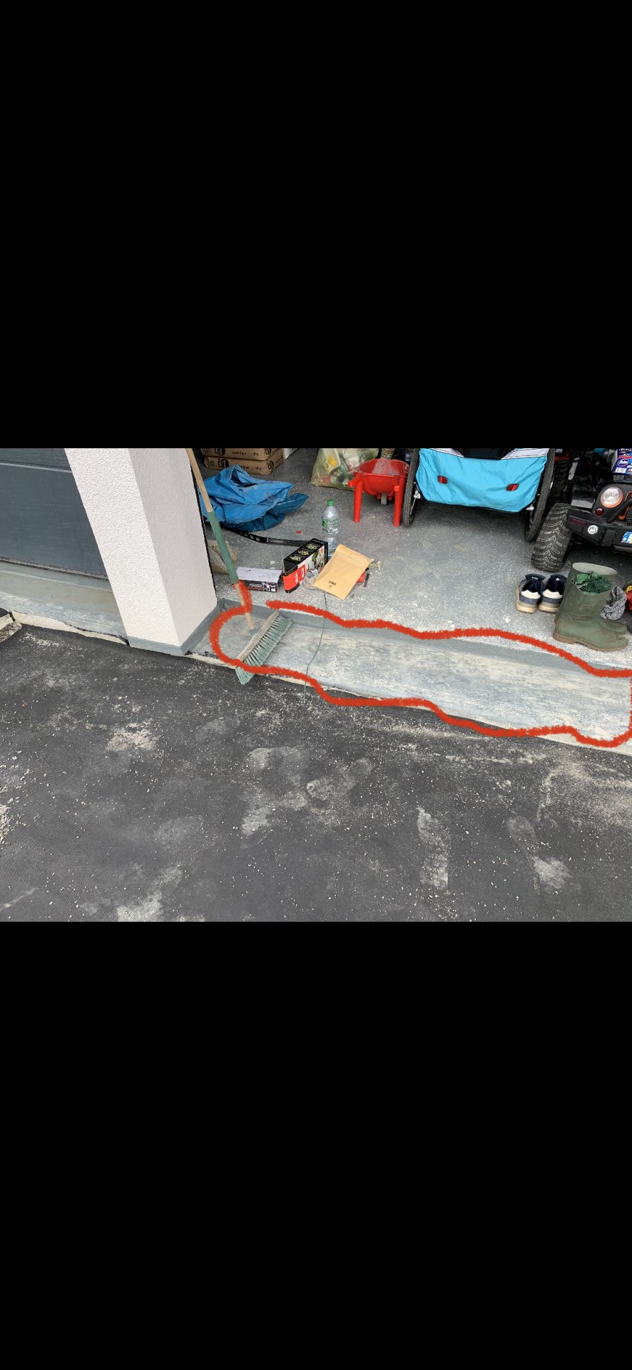

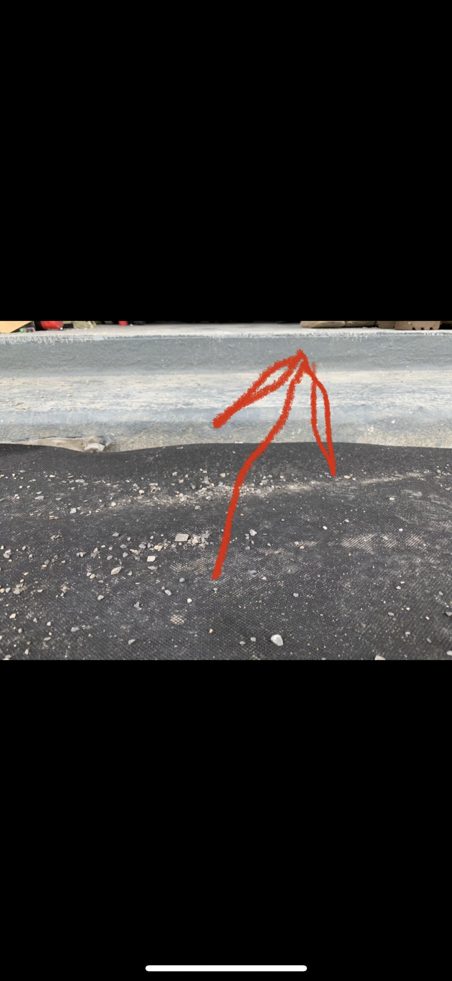

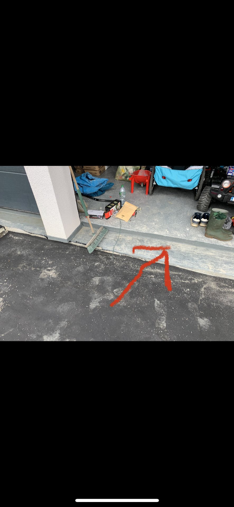

    Ich will mit dem Pflastern anfangen und habe folgendes Problem wie auf dem Foto zu sehen ist. Im Bereich der Garage (Rot) würde ich auch gerne die Pflastersteine verlegen. Da das Haus auf einem Fertigkeller steht ist der Bereich (Rot) für mich ein Problem.
    Abgedichtet habe ich es schon. Die höhe von dem Garagen Boden beträgt ab Kellerdecke 8cm. Ich habe Pflastersteine mit 6cm. Auf Splitt verlegen ist hier der Falsche Ansatz oder?! Kann ich die Pflastersteine in dem Bereich verkleben?! Wenn ja womit am besten?!
    Danke euch im Voraus

    Du könntest statt Splitt, wenn’s zu grob ist, scharfen Sand, ggf mit etwas Zementzugabe verwenden,
    ansonsten Dickbettkleber für Fliesen, Natursteinmörtel etc
    Steine dünner schneiden/schlagen, um den normalen Splitt verwenden zu können.
    Auf guten Wasserablauf achten, damit es hier keine Frostschäden gibt

    Kleben macht m.M.n. nur Sinn, wenn die Fugen von oben dann verschlossen sind. Das Wasser in den Fugen kann ja sonst nicht abfließen. Auch wenn dieser Bereich vermutlich überdacht ist, aber es regnet ja selten nur gerade von oben.
    Sieht bei unserer Garage ähnlich aus. Allerdings nur ca. 2,5 cm Absatz, weshalb dieser Bereich gefliest wurde.

    Pflastersteine in der Höhe reduzieren, so dass sie nur noch 4 oder 4,5cm haben. Dann ganz normal auf Splitt verlegen.
