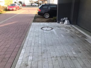

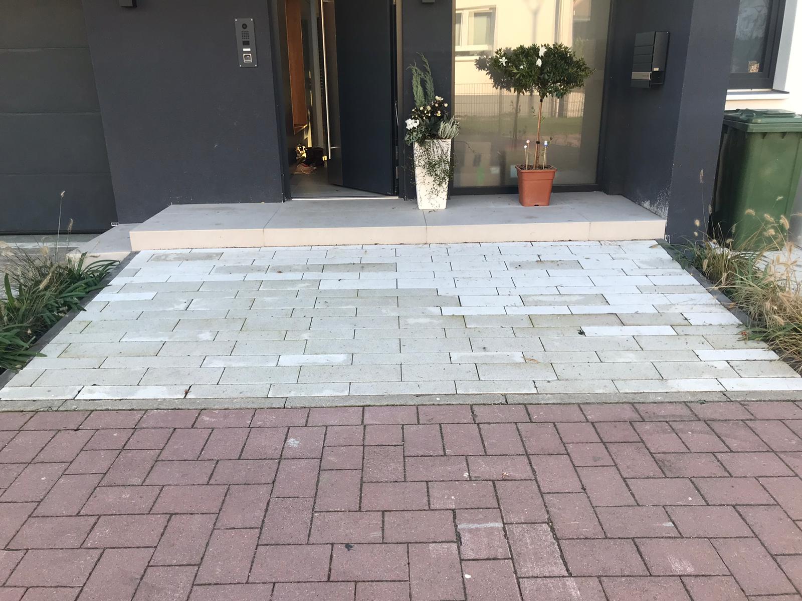

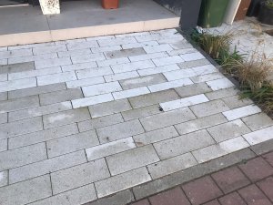

    Hallo liebes Forum,
    wir haben Anfang diesen Jahres unseren Vorderhof / Eingangsbereich mit vorimpregnierten EHL Pflastersteine gepflastert.

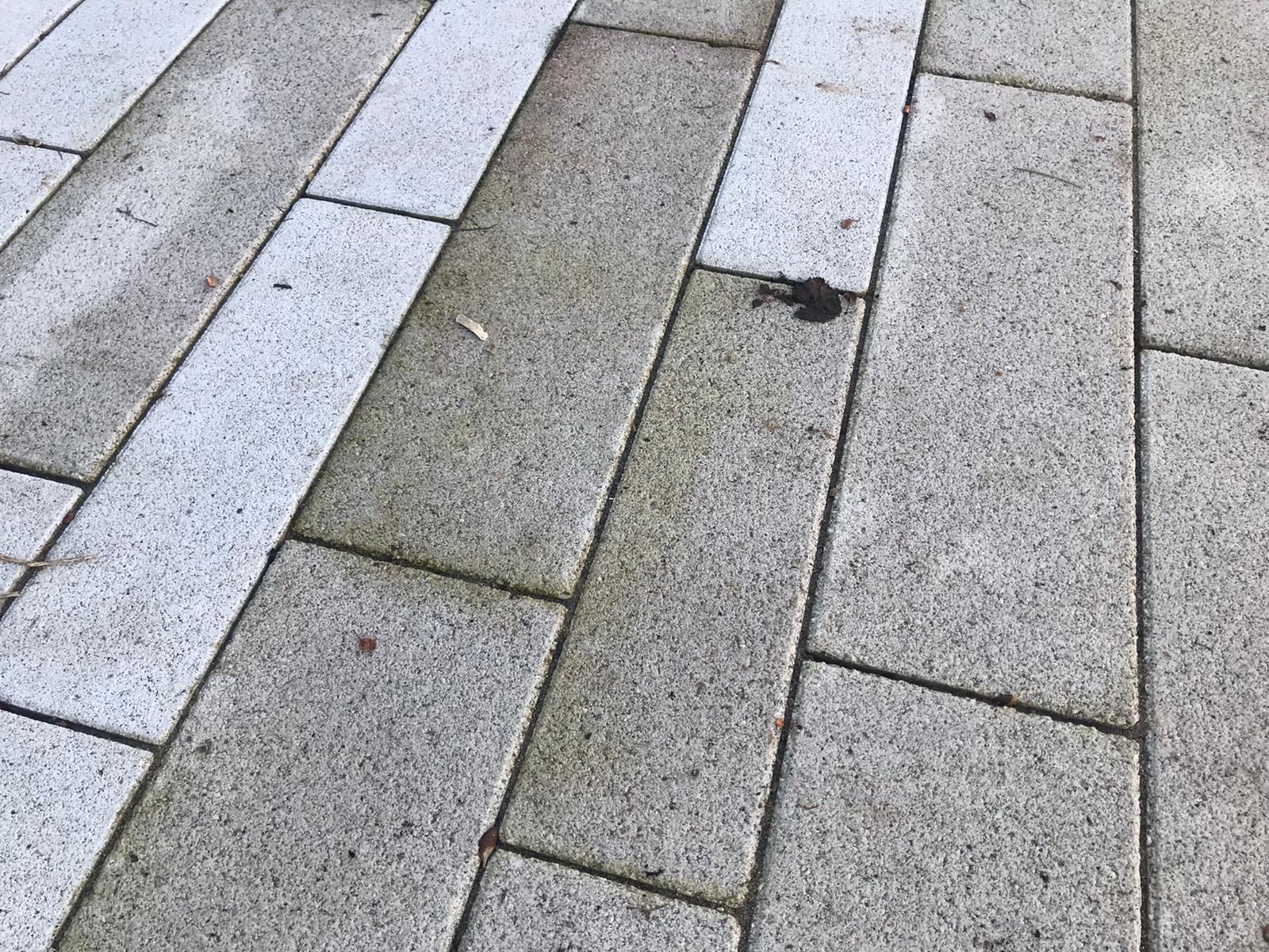

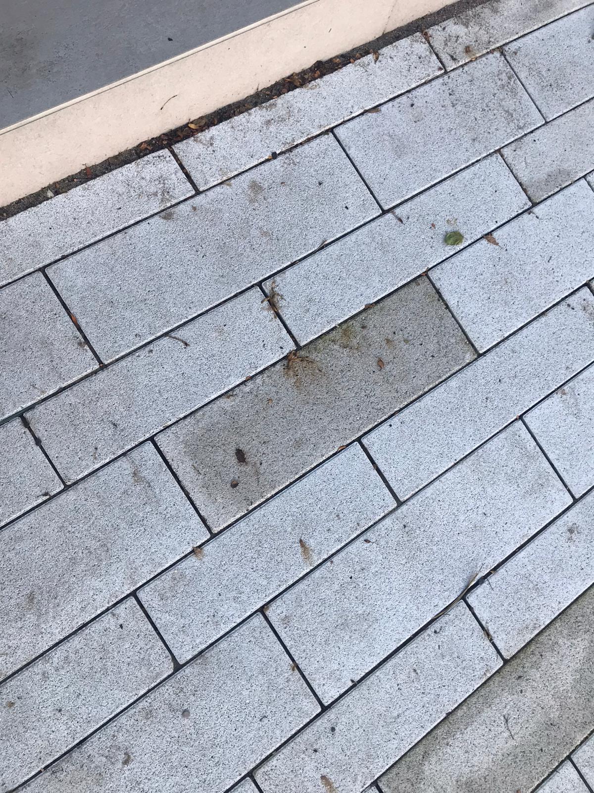

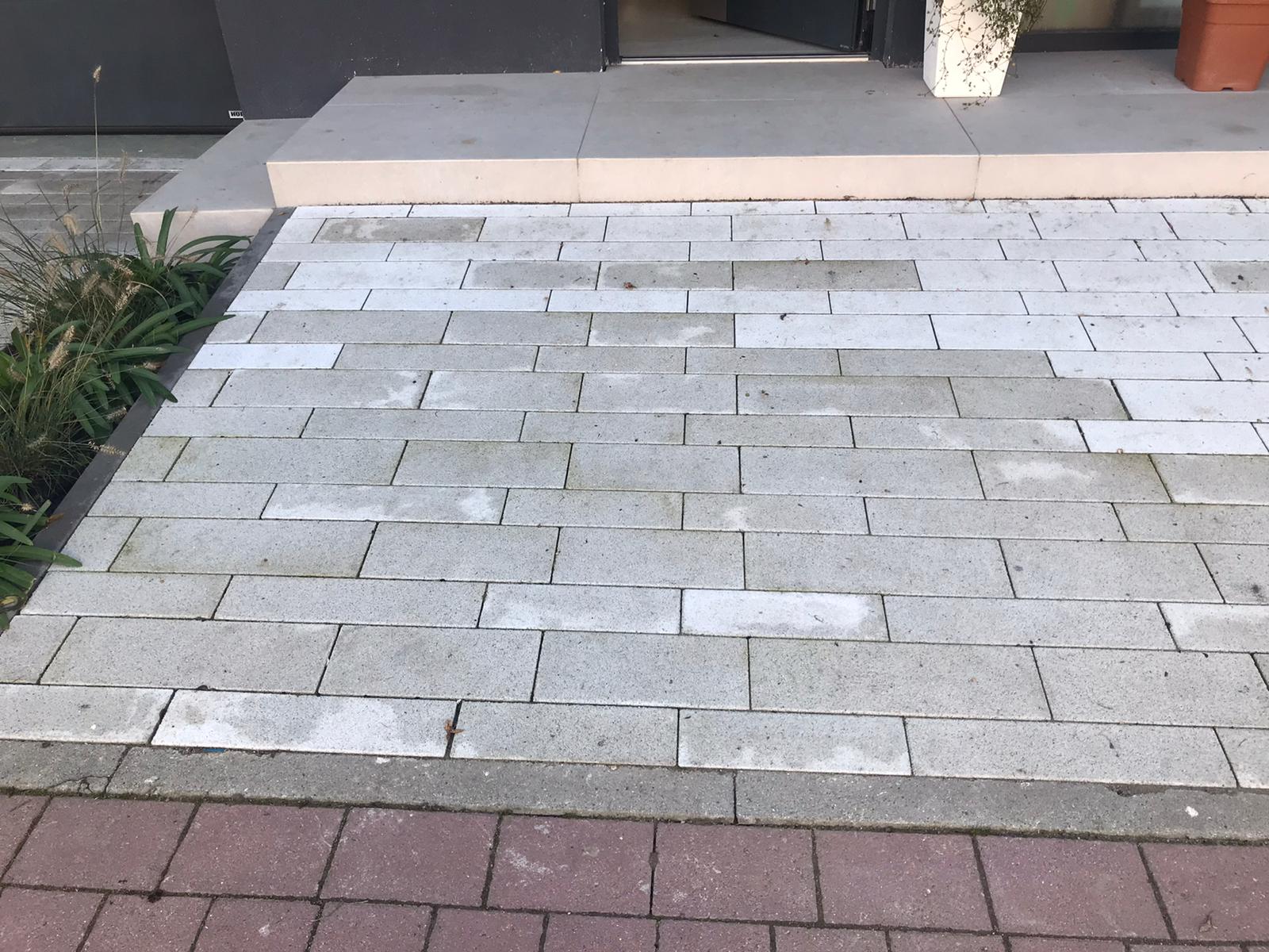

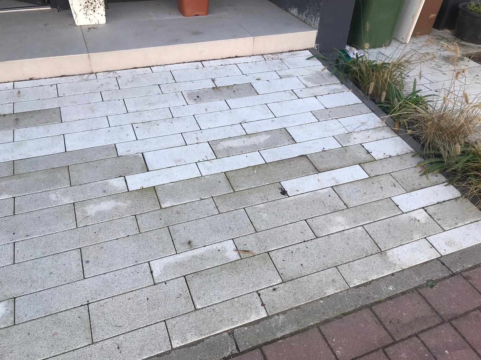

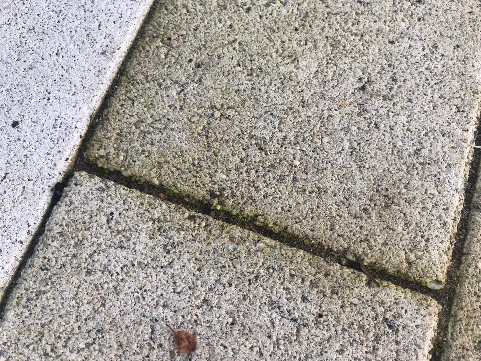

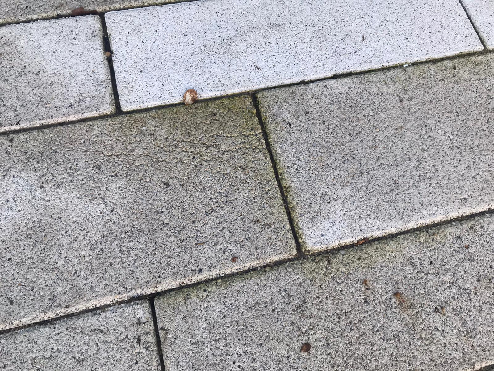

    Leider ist es an einigen Stellen großflächig immer feucht. Egal ob draußen 40 grad im Schatten ist oder nicht.
    Es sind immer die gleichen Steine feucht. Auch ein einzelner Stein ist feucht und alle anderen Steine drumrum sind trocken.
    Da wir Nordausrichting haben, hat sich auch schon Moos gebildet.
    Wie kann das sein? Kapillarkraft, Pflastersteine unterschiedliche Dichte sind die Antwort von EHL = kein Garantiefall.
    Was kann man jetzt machen?
    Habe in einigen YouTube Videos gesehen, dass man die Pflastersteine anmalen kann.
    Aktuell sieht es katastrophal aus.

    Na ja, daher lasse ich von dem impregnierten Zeug die Finger. Entweder aussitzen, die Impregnierung verliert sich mit den Jahren, oder einmal neu ohne das Impregnierungszeug.
  3. BaUT
    9.113
    5.679
    ...na unbedingt viel Werbung für EHL
    Wenn die Fläche größer wäre, würde sich sicher ein Gutachten unter Hinzuziehung eines Baustofflabors lohnen um das Ergebnis (vermutlich unregelmäßige Imprägnierung) der Firma EHL anschließend um die Ohren zu hauen und diese zur Produkthaftung zu zwingen - aber das wird hier 5x teurer als die ganze hier ausgeführte "Musterfläche".
