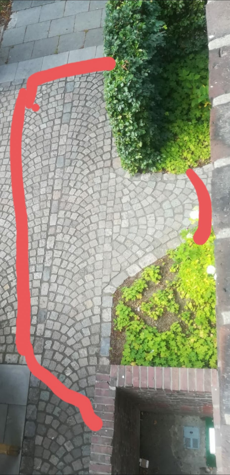

    in meiner Auffahrt muss ich das Natursteinpflaster teilweise hochnehmen, weil die Abwasserleitung darunter erneuert werden muss. Leider habe ich nicht genug Fläche, um die Pflastersteine 1:1 an eine andere Stelle zu legen. Um hinterher aber dem Pflasterer Arbeit (und mir Geld) zu sparen, möchte ich das Pflaster so zwischenlagern, dass das Pflaster-Muster möglichst einfach wieder so wie vorher verlegt werden kann. Jeden Stein einzeln mit einer Nummer zu versehen wäre eine Möglichkeit, ist aber sehr mühselig. Hat jemand eine andere schlaue Idee?

    Was für ein Pflaster in welcher Verlegung?
    Bild wäre gut

    bin kein Profi... ist das Segmentbogenverband? Den Bereich, der aufgenommen werden muss, habe ich rot umrandet

    Kleb auf jeden Stein ein numeriertes Etikett und reich sie dem Pflasterer einzeln zu. So arbeiten auch Restaurateure. Wundere Dich aber nicht, wenn es dann doppelt so lange dauert (und kostet).

    wie waere es denn, dem pflasterer das foto zu geben ? das kriegt der doch zu 80% wieder so hin wie vorher ohne jegliches sortieren.
    Ansonsten kosten die 20% genauer eben dann vermutlich das doppelte oder dreifache (steine einzeln markieren etc.)
    scheint mir persoenlich hier aber voelligst uebertrieben

    Das ist normales 9/11er im Segmentbogen, wenn Du einem Pflasterer dieses Foto zeigst bekommt er das ohne jegliches sortieren hin.
    Also einer ders kann!
    Abert ist eh falsch verlegt die Segmentfelder sind zu eng:mauer
