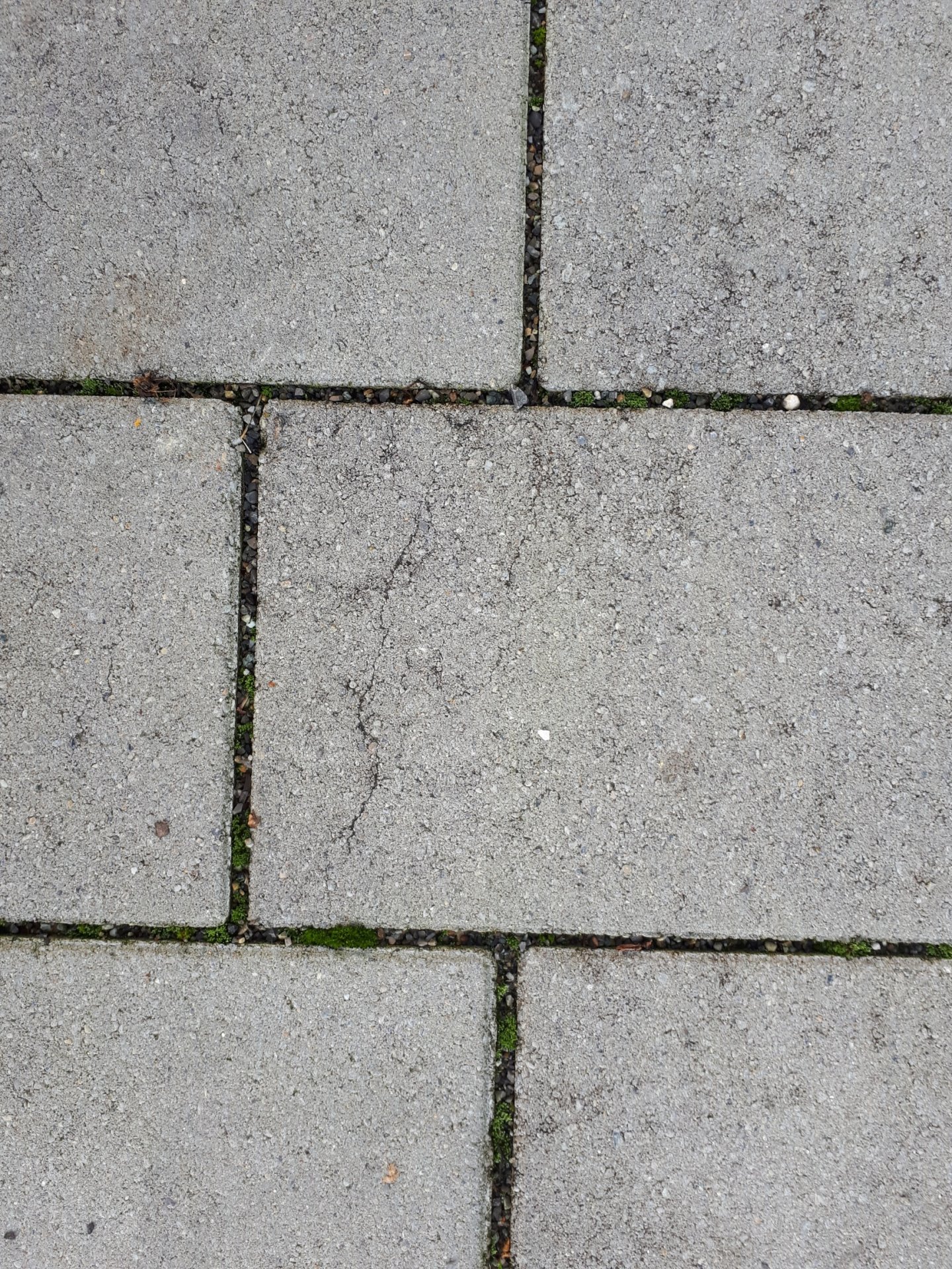

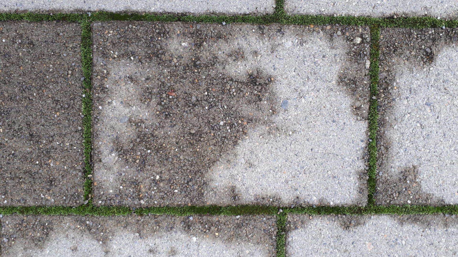

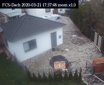

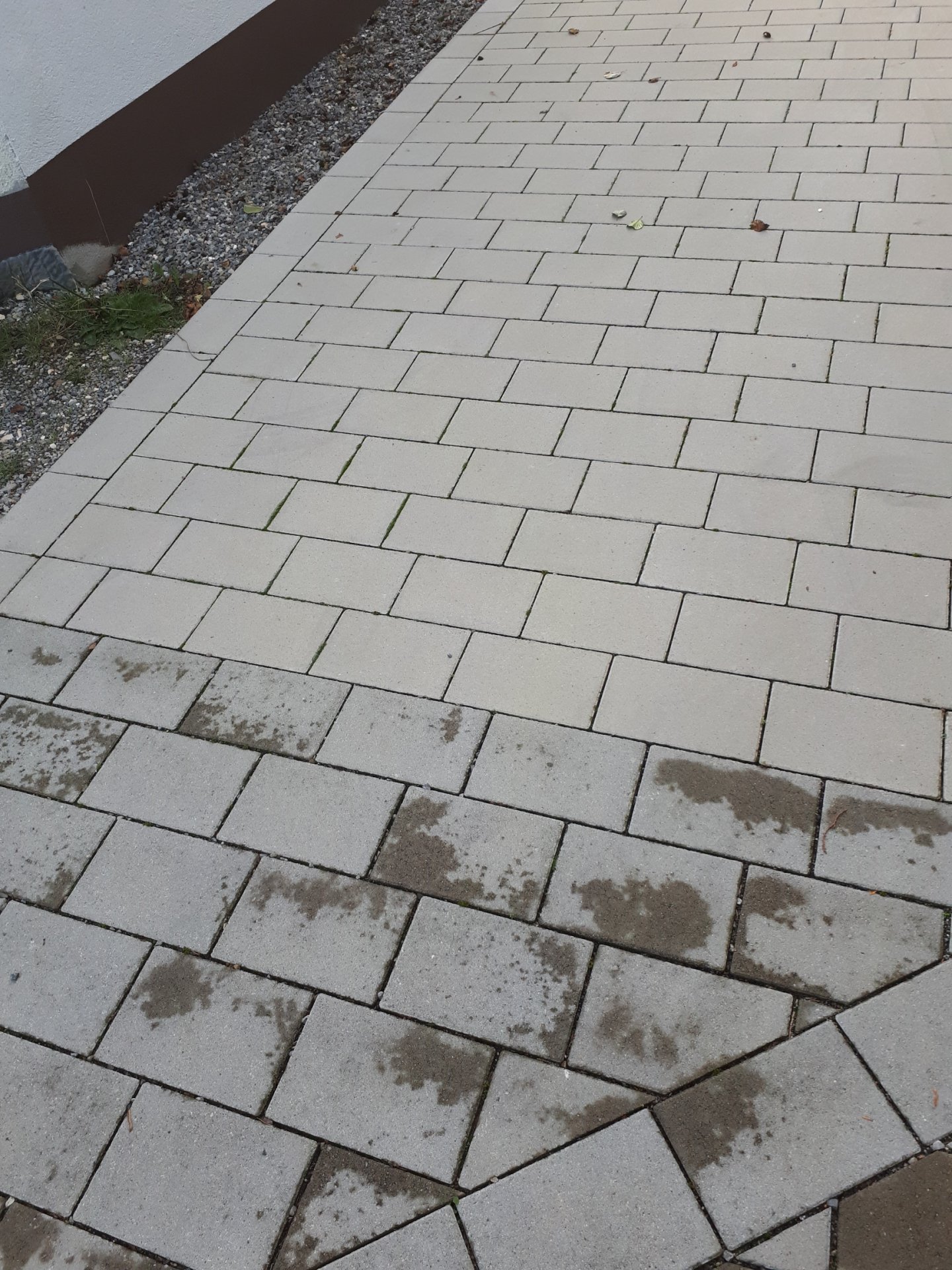

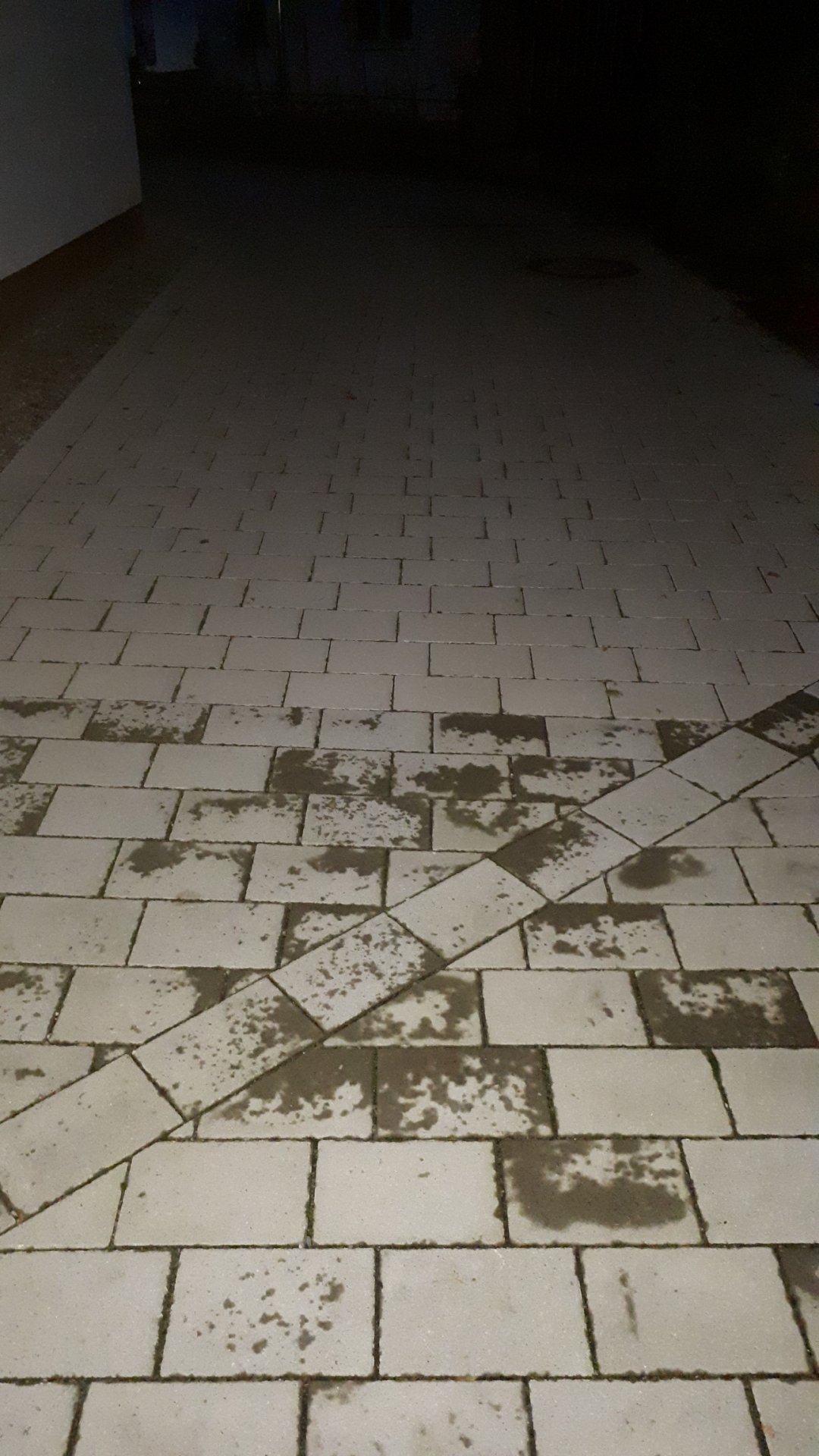

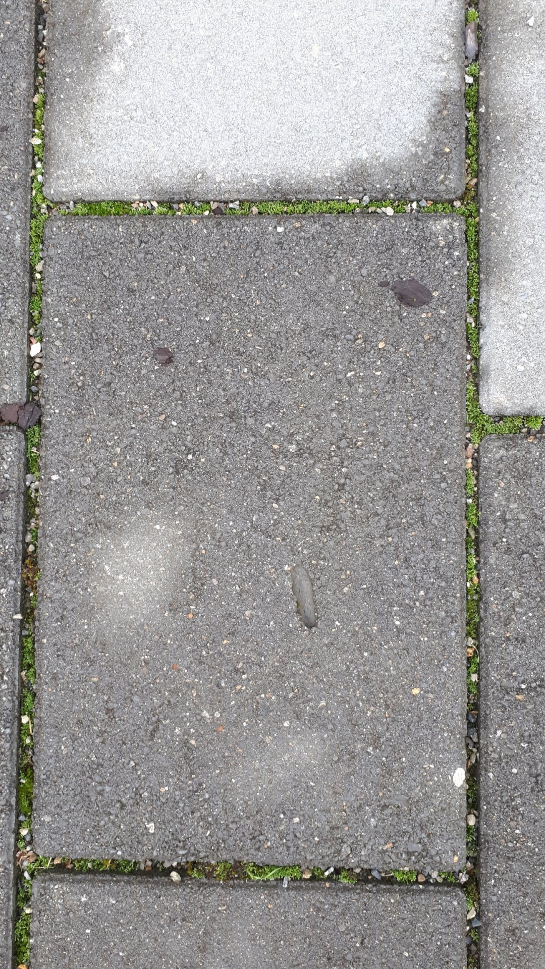

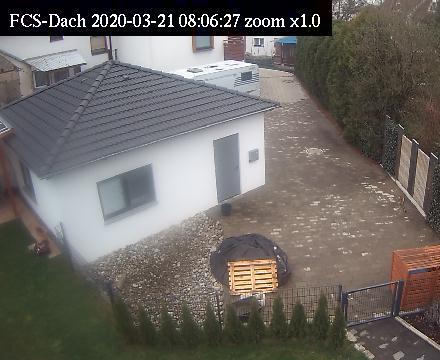

    wir haben gerademal vor 3 Jahren unsere Einfahrt von einem Landschaftsgärtner pflastern lassen. Dabei sind zwei unterschiedliche Produktionschargen zum Einsatz gekommen, die man optisch schon unterscheiden konnte. Laut Aussage des Landschaftsgärtners damals wäre dies aber normal und kein Problem.

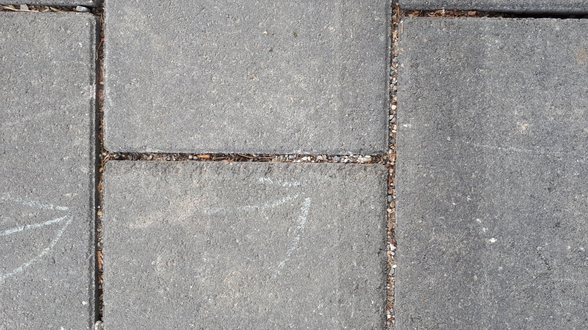

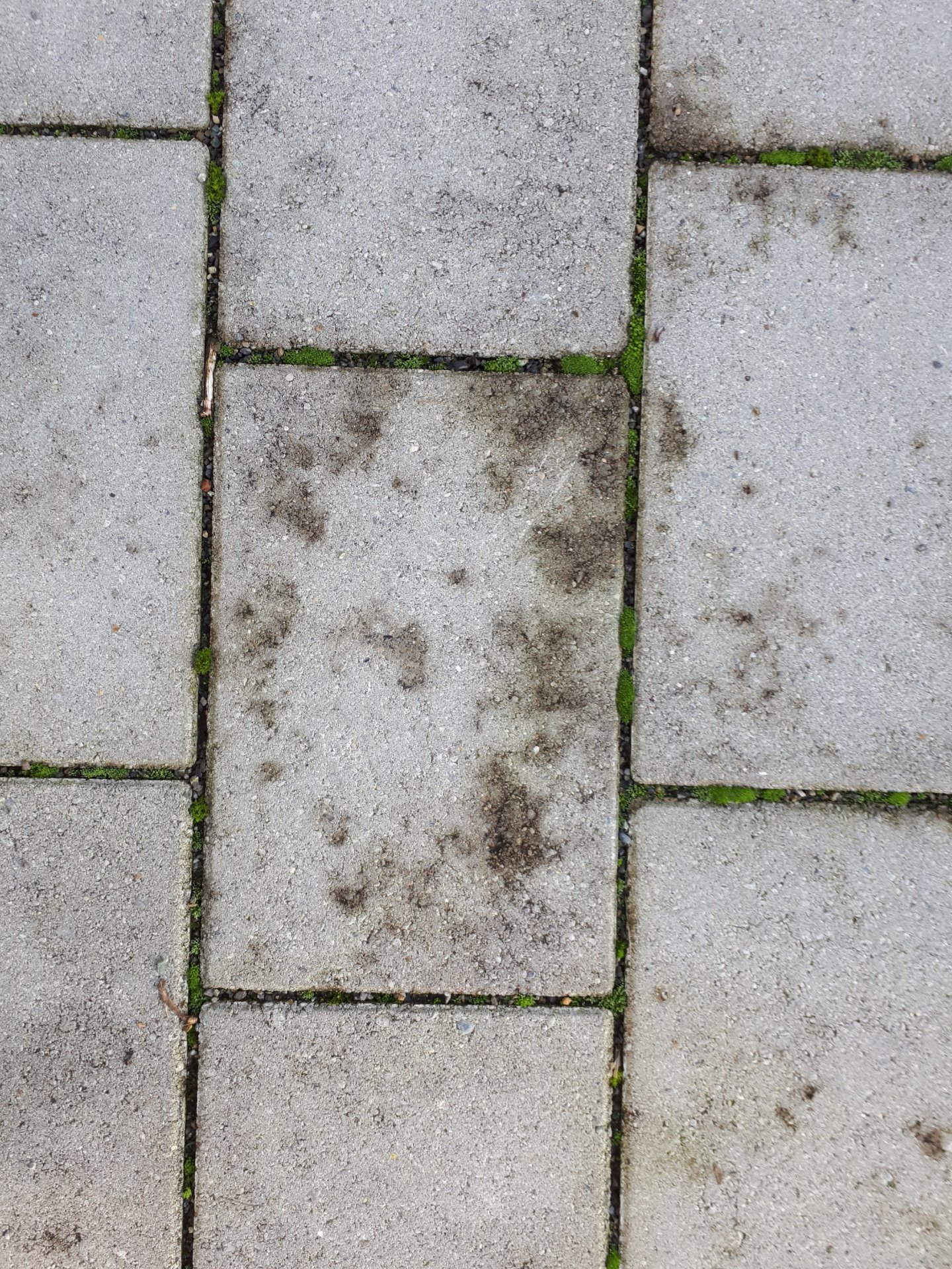

    Mittlerweile kann man aber sehr deutliche Unterschiede erkennen: die eine Charge sieht nahezu unverändert aus, während die andere extrem stark verwittert ist:
    - Die Oberfläche ist deutlich rauher geworden
    - Es sind Risse zu erkennen
    - Die Kanten sind teilweise abgeplatzt
    - Es gibt mehrere Stellen mit Verfärbung (Flechten?)
    - Während die eine Charge innerhalb von wenigen Stunden trocken ist, ist der andere Teil noch nach 12h feucht.
    Anbei ein paar Bilder.
    Ich habe den Mangel beim Landschaftsgärtner angezeigt: seine Reaktion: Ja, da ist scheinbar bei der Produktion unterschiedlicher Sand verwendet worden. Ich solle mir keine Gedanken machen, die Einfährt hält auch trotzdem noch viele Jahre... Da muss nichts getauscht werden.
    Das glaube ich nicht: Verglichen mit anderen Pflasterungen sieht meine aus, als wäre sie schon mehr als 15 Jahre alt (wie die eines Nachbars dessen Einfahrt 2003 gemacht wurde). Durch die raue Oberfläche sammelt sich deutlich mehr Wasser und der letzte Winter war zwar mild, aber bei einem normalen Winter gehe ich davon aus, dass deutlich mehr Frost den Steinen zusetzt und sie noch stärker bröseln.
    Wie ist Eure Empfehlung hier vorzugehen? Aus meiner Sicht ist das ja eher eine Produkthaftung des Pflastersteinproduzenten und der Landschaftsgärtner hat gar keinen finanziellen Nachteil... trotzdem scheint er sich zu weigern, die Steine auszutauschen.
    Besten Dank!

    Schon ziemlich Deutlich das Da was schief gelaufen ist.
    Noch ne Frage die "guten" Steine wurden zuerst geliefert?
    Die "schlechteren" wurden später geliefert und sofort verbaut?
    Hier können ME. nur 2 Faktoren zu dem Schaden geführt haben:
    Der Hersteller hat schlechtes Material geliefert oder aber ( der Hintergrund meiner Fragen) die Steine waren zu frisch und wurden zu bald abgerüttelt.
    Der Landschaftsbauer ist Dein VP und dem musst Du den Mangel im Rahmen der GW schriftlich!! anzeigen, nur so hälst Du die GW-Fristen ein und kannst Deine Ansprüche auch rechtlich durchstezen.

    vielen Dank! Allerdings ist die erste Lieferung betroffen. Er hat vom Gartenzaun zur Straße gepflastert. Meinen Mangel habe ich schriftlich angezeigt. Wir hatten dann einen Vorort Termin, wo er quasi den Mangel zurückgewiesen hat und alles als normale Produktionsabweichung abgetan hat. Bevor ich rechtliche Schritte einleite, würde ich ihm gerne ein paar Sachargumente nennen, dass Produktionsabweichungen vorkommen, aber dass hier definitiv die Abweichung außerhalb des Standards ist. Gibt es eine DIN Norm die Betonpflasterseine erfüllen müssen?

    Selbst bei unterschiedlichen Chargen halte ich solche Unterschiede bei einem renommierten Pflasterhersteller für fast unmöglich!
    Das sieht für mich nach unterschiedlichen Herstellern / Lieferanten aus. Hast du die original verpackten Paletten gesehen?
    (Anmerkung: Wir hatten beim Hausbau 2010 wg. kurzfristiger Umplanung der Außenanlagen zu wenig Betonplatten 40x 40 parat und dann 8 St. im Baumarkt nachgekauft. Die „Namhaften“ sehen noch gut aus, die „Baumarktdinger“ zum Rausreißen.)
    Würde ich auch nicht akzeptieren.
    Das Problem ist aber, du hast die Teile vor 3 Jahren abgenommen, obwohl man schon beim Verlegen den Unterschied gesehen hat?! Wird schwierig.
    Natürlich gibts Normen. Dort steht aber sicherlich nicht drin, wie das Pflaster nach 3 Jahren aussehen darf.

    Das Steht nicht drin aber Aussagen über Wasseraufnahme, Frostbeständigkeit, Gleichmäßigkeit, und ich habe schon alles bei jedem Hersteller erlebt, wenn sich das jetzt nach 3 Jahren Zeigt das die erste Charge nix war dann gehört das jetzt raus.
