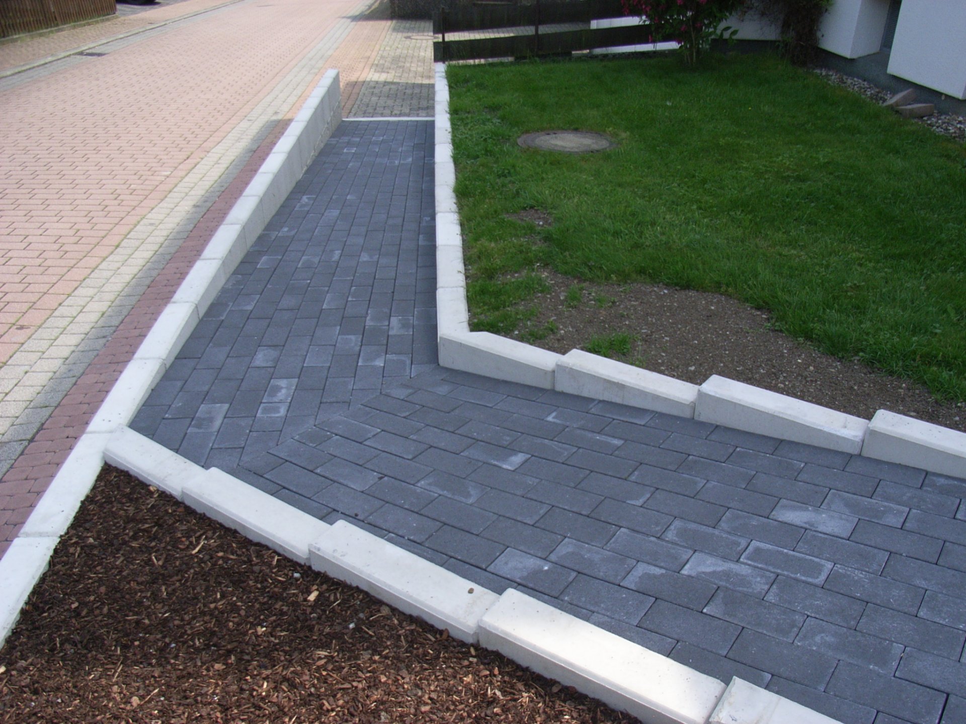

    Wir haben kürzlich einen Einmann Allrounder aufgetan, der so ziemlich alles macht. Ein Teil des Auftrages war u.a. ein Behinderten gerechter Aufgang. Er wies einige Male darauf hin, dass viele es falsch angingen, weil sie dem Untergrund keine oder kaum Bedeutung schenkten, sprich, vernünftig verdichten. Er hat feinen Splitt mit einer Rüttelmaschine verdichtet und danach gewöhnliche Pflastersteine verlegt. Kann man es dabei belassen oder muss man die die gepflasterten Steine noch ein letztes mal abrütteln?
    Ich frage deswegen, weil, als ich neulich die extrem schwere grüne Tonne über den Weg rollte, die Steine anfingen zu klappern. Hier und da ist auch ein kleines Stück der Steinseiten abgebrochen. Entweder liegt es daran, weil die Platten zur Seite hin (Stützwinkel) zu viel Spiel haben oder nicht abgerüttelt wurden, was meint ihr? Ich kann ihn nicht fragen. Der kommt nicht wieder, hat auf den ganzen anderen Fuckelkram im Haus und ums Haus herum keinen Bock, sind schon auf der Suche nach anderen Handwerkern.

    Muss immer abgerüttelt werden - mit Fugenmaterial drin als erste Schüttung.

    Wie das Lexmäulchen sagt Dansand verfugen, dann rütteln - - >nachverfugen. Dansand wegen Unkraut etc oder 2k Fugenmasse ist aber deutlich teurer.

    der Untergrund sollte natürlich verdichtet werden, den Splitt braucht man nicht verdichten, und das Pflaster wird gerüttelt nachdem es eingesandet wurde.
    Bei 2K Material sollte die Fuge mit einem dritel Sand gefüllt werden und dann gerüttelt, das ist etwas schwieriger.
    Besser als Sand ist Fugensplitt, da gibt es aber regionale unterschiede im Material.
    Unkraut lässt sich bei Sand verfugung nicht vermeiden. Kann aber auch bei 2K verfugung vorkommen, das kommt auf den Samendruck und die Feuchtigkeit an. Am Wiesenrand wird es schwierig.
    Der Aufbau sollte wie folgt sein: (bei Fußgängerbelastung)
    Boden auskoffern 30 cm und verdichten mit Vibr.-Stampfer oder (Rüttler min.250kg)
    20cm Mineralgem. oder KFT 0-45, als Tragschicht einbauen und verdichten mit Rüttler (min.250 KG)
    Splitt 2-5, oder vergleichbares 3-5cm einbauen und abziehen. (Ausgleichsschicht ist nicht verdichtbar und somit auch nicht zu verdichten)
    Pflaster legen
    einsanden mit Flußsand 0-2 oder vergleichbarem, mit Rüttler (min. 60 Kg, je nach Pflasterstärke )
    eventuell nochmal nachsanden.
    fertig.
