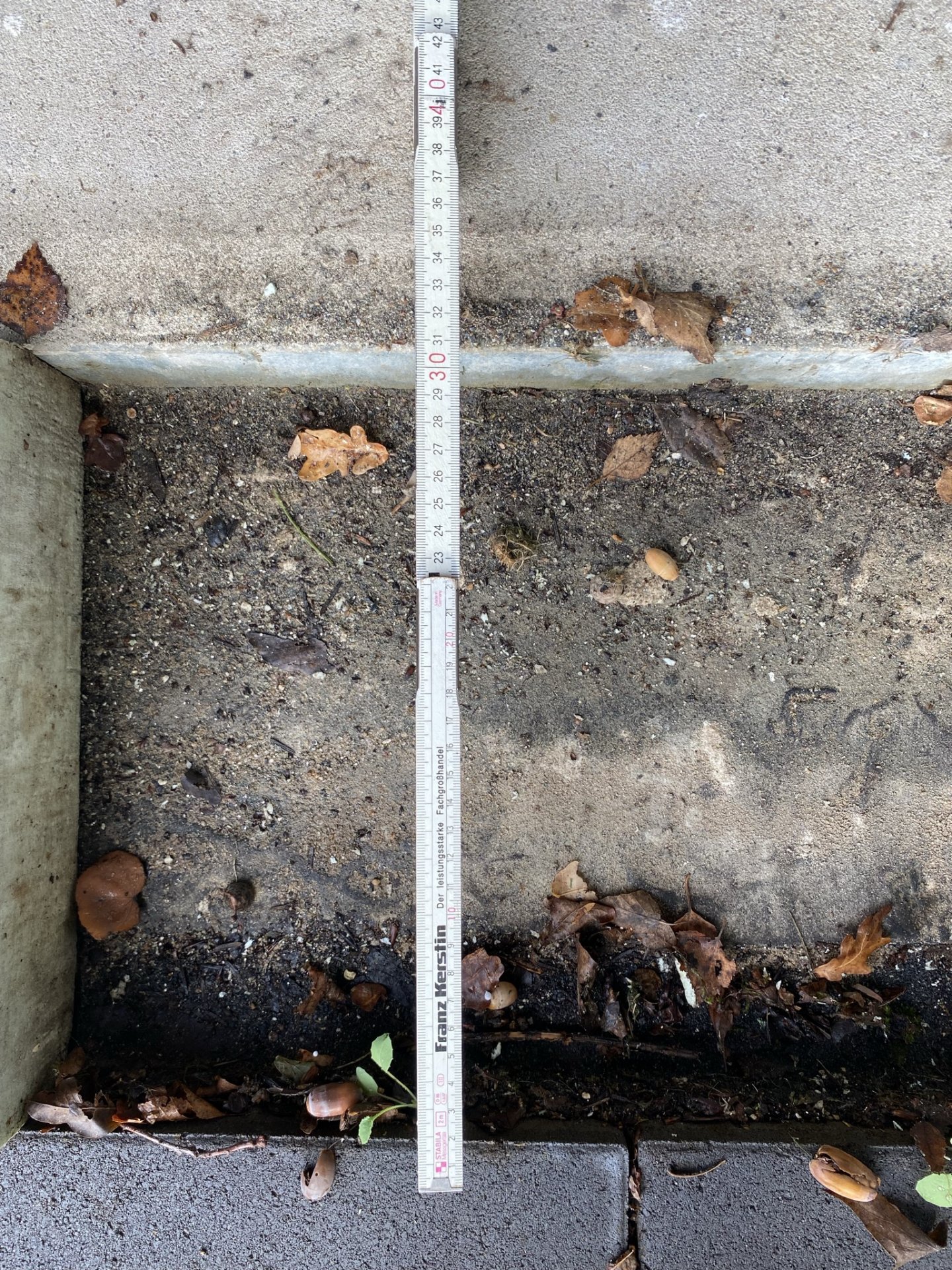

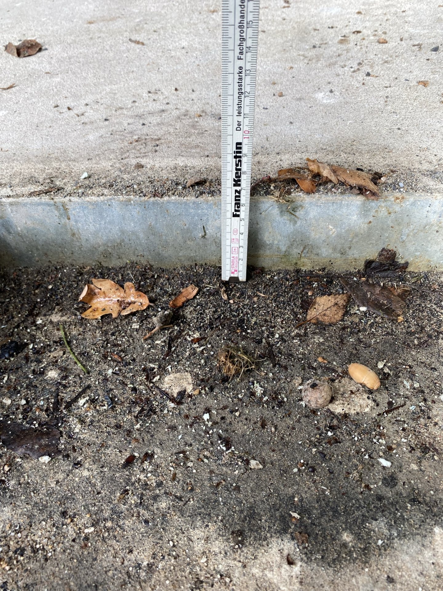

    0733DBFA-BDB8-4AC1-8645-4086B4812CF2.jpeg EBBE4B85-E7A1-4B70-B140-706ACE880165.jpeg Hallo zusammen,
    hat jemand eine Idee, wie ich den Übergang von Garage zu gepflasterter Auffahrt hinbekomme? Wie man auf dem Foto sieht, ist zwischen den Gewerken eine Lücke aufgrund einer abgesenkten Ebene mit Beton: Tiefe ca. 6cm, Breite ca. 28cm.
    Kann ich dort flachere Pflastersteine auf dem Beton verwenden? Wie würdet ihr die Lücke schließen? Ich bin für Empfehlungen von Profis sehr dankbar!

    Würde es z.B. mit 14x14x5 cm grossen Pflastersteinen auf einer 1cm dicken Sandschicht funktionieren?

    Optisch wird es erfhrungsgemäß am schönsten, wenn man den Pflasterverband der Auffahrt bis zur Garage fortführt. Die Steine für die Schwelle einfach in der Höhe halbieren. Dann ist die Bettung auch noch ausreichend dick. Passend verfugt hält das erfahrungsgemäß ohne Probleme.

    Vielen Dank, Lars! Ja, in Soest aufgewachsen ;-)
    Dazu noch ein paar Fragen:
    Wo könnte ich mir die Steine schneiden lassen? Bieten Baumärkte das evtl. als Service an? Ich bekomme das selbst keinesfalls hin - da schneid ich mir noch beide Arme ab ;-) Und ein Handwerker wird wegen der kleinen Fläche sicherlich nicht extra zu mir kommen.
    Die geschnittenen Steine dann einfach in eine 2cm dicke Sandschicht einsetzen? Und diese kleinen Steinchen in die Fugen geben (davon habe ich noch einen Eimer)?

    … und was mache ich mit den verbleibenden 8 cm? Ich habe in der Einfahrt KANN Multitec 40x20x8 verwendet. Da ich dort eine 28cm Lücke habe, kommt das leider nicht ganz hin…
