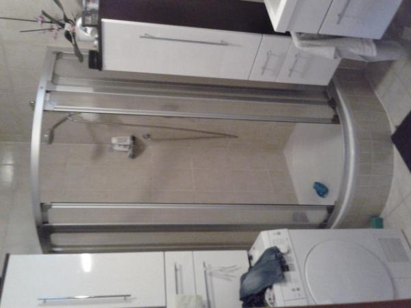

    Wir wohnen in einem Altbau und müssen unsere Duschkabine erneuern. Jetzt überlegen wir, ob wir nicht die komplette Duschecke umgestalten können. Ich habe hier mal ein Foto beigefügt.
    Aktuell haben wir eine Viertelkreisdusche mit 90cm Schenkellänge. Links davon steht ein Trockner und ein Hängeschrank. Beides kommt weg und wird durch ein Handtuchtrockner ersetzt.
    Nicht im Bild ist die Toilette, sie kommt links nach dem Trockner.
    Mein Wunsch wäre eine möglichst pflegeleichte Dusche. Sie muss nicht riesig sein, sollte aber bequem zu betreten sein.
    Für Anregungen wäre ich sehr dankbar. Bauliche Veränderungen sollten sich möglichst in Grenzen halten. Der Rest des Bades bleibt unverändert,..

    Danke für die Antwort. Reicht denn der Platz für ohne Duschkabine? wir haben 90* Max.120
    Am besten würde mir eine Scheibe gefallen und die schmale Seite offen. Wir haben übrigens 2 Kleinkinder. Welcher Abstand zur Toilettenschüssel wäre den notwendig?

    Wieviel Platz ist denn genau da ?
    Miß doch mal vom WC bis zur Wand,
    und von der Wand bis zum Schrank rechts neben dem Waschtisch.
    Es sollten ca. 190 cm vom WC aus sein und 95 cm bis zum Schrank.
    Das reicht "dicke".
    Google mal Bilder "Walk in Dusche"

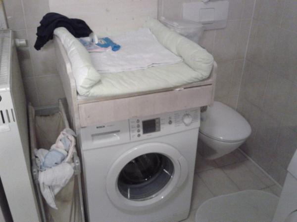

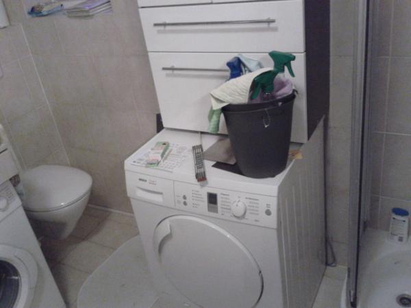

    Ich habe jetzt nochmal Fotos gemacht und ausgemessen:
    Also Abstand Wand hinter WC bis Wand gegenüber 270cm
    Dazwischen muss noch ein Badheizkörper der den Raum beheizen muss (Der Heizkörper neben der Waschmaschine kommt weg). Der Trockner kommt dann auf die Waschmaschine.
    Ich habe keine Ahnung wie groß der neue Heizkörper sein muss (Mein Heizungsmann macht mir noch ein Angebot) und wie sehr dieser Spritzwasser ausgesetzt werden darf,…

    menno, wer hat denn dieses Bad möbliert...

    Das ist nicht möbliert, sondern vermöbelt.;):D
    Gruß Lukas
    PS: Noch ne Stange zwischen Wama und Trockner und der Lokuslimbo ist perfekt.:)

    Wie bekommt man oder frau sowas geputzt ?

    Gibt es da noch was zu retten? Waschmaschine und Trockner müssen in dem Eck bleiben (übereinander) -
    Wir sind keine Limbotänzer ;-)
    Vorschläge gerne willkommen. Der Hängeschrank kommt auch weg,...
    Danke!
