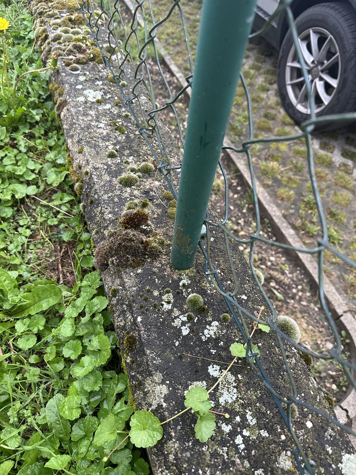

    Guten Tag,
    ich habe ca 12. Zaunpfosten zu entfernen, ich würde danach Pfostenträger für einen Doppelstabmattenzaun aufdübeln.
    ich frage mich gerade nur, wie ich die pfosten am geschicktesten aus dem Betonfundament ziehe.
    geht das wirklich nur mit kernlochbohrern?
    Wie würdet ihr die entfernen?

    Flex oder Säbelsäge. Da gibt es nix zu ziehen.....

    Mmh, und dann?
    ich kann das rohr mit quellmörtel/beton ausfüllen.
    aber das rostet doch dann vor sich hin?

    Abgesehen von der Schweinearbeit - wenn du da mit dem Hammer drauf kloppst bis die Pfosten "frei" sind dürfte von der eigentlichen Betonmauer wahrscheinlich nicht mehr viel über sein.
    Ich würd flexen oder mit der Säbelsäge ran und dann die Löcher auffüllen
