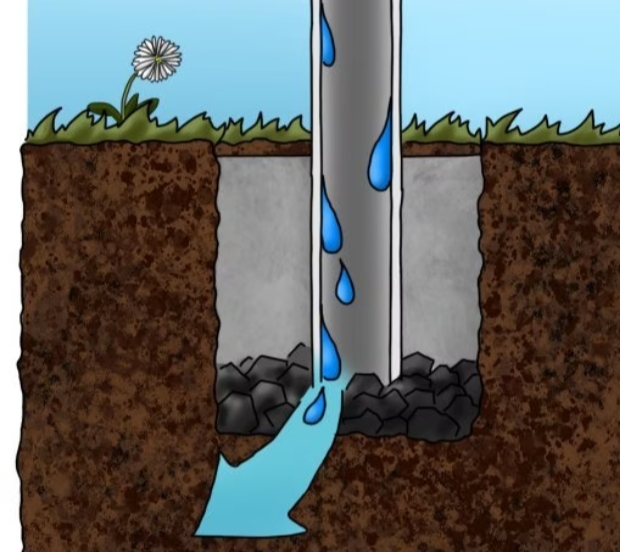

    Ich erstelle ein Fundament mit Mauer (50cm über Boden) aus Schalungssteinen.
    Ich möchte einen Stabmattenzaun stellen.
    Die Pfosten könnte ich direkt im Schalungsstein einbetonieren. Gibt es da etwas zu beachten?
    Wenn im Erdreich einbetoniert wird soll ja das Rohr durch den Beton in ein Kiesbett enden. Wegen dem Kondenswasser
    Wie löst man das ?
    Beste Grüsse

    Pfostenfuss /Pfostenträger mit Pratzen, hat auch den Vorteil du kannst alles demontieren und nicht das Problem mit Wasser /Frost oder Ableitung

    Ich wollte die Bohrerei vermeiden und das einkleben der Bolzen.

    Du sollst ja auch welche zum Einbetonieren nehmen.

    Hallo, also ich versetze seit Jahrzehnten Stabmattenzäune bzw. Maschendrahtzäune und baue die schon immer so ein, dass der Pfahl im Loch auf einem Pflasterstein steht, was ein späteres absacken verhindert. Kondenswasser im Pfahl habe ich noch nie was von gehört, abgesehen davon, dass der Pfahl überirdisch Löcher hat, durch die er atmen kann, selbst dann wenn eine Schraube drin steckt.
