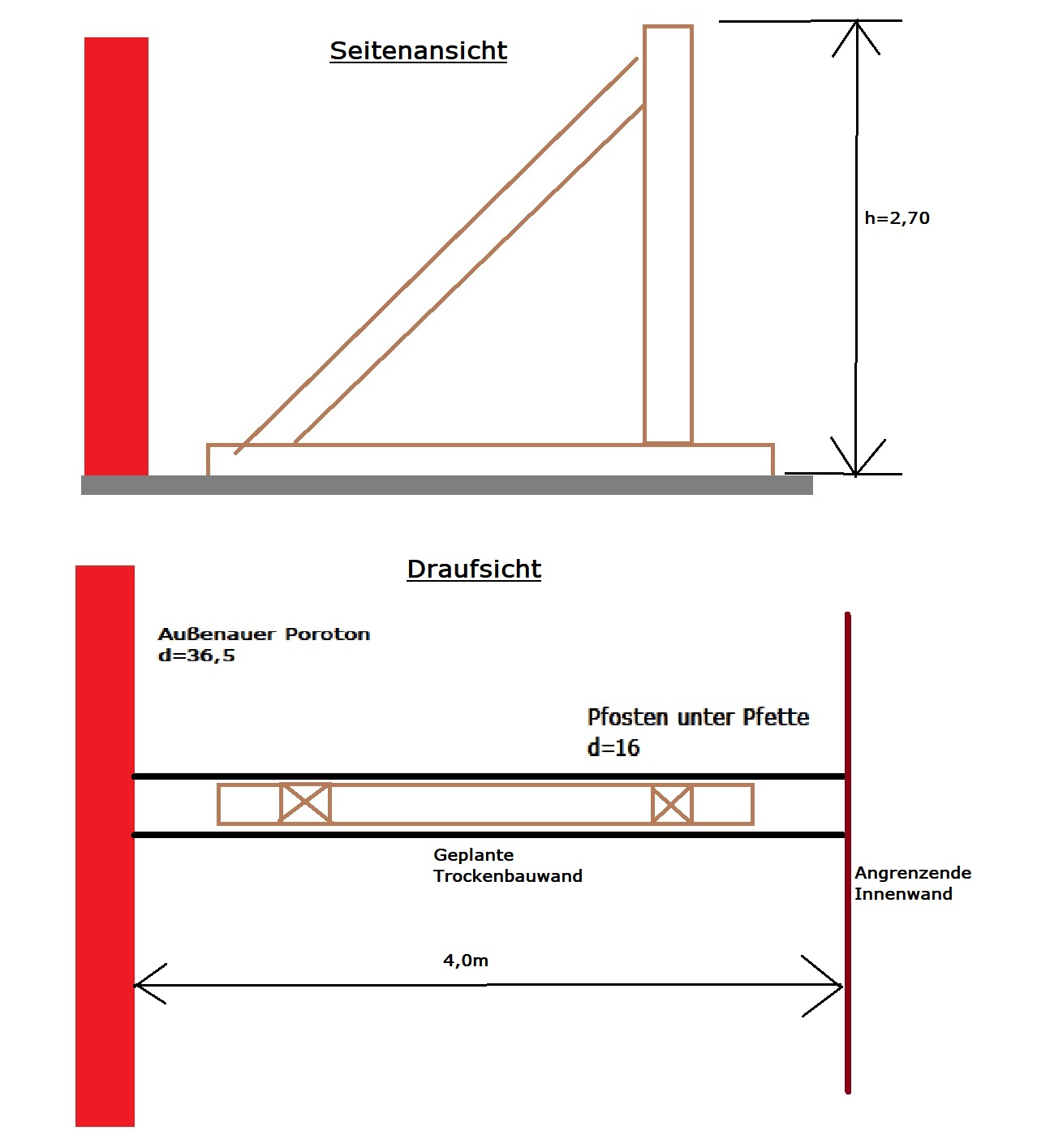

    ich konnte zwar schon erste Erfahrungen im Bereich Trockenbau sammeln, aber bei Spezialfällen frage ich doch gerne um (euren) Rat.
    Im Neubau soll eine Holzpfostenkonstruktion, welche mittig im Raum steht und die Mittelpfette abstützt, in einer Gipskartonwand versteckt werden. Schallschutz spielt eine wichtige Rolle. Die Anordnung habe ich mal grob im Paint dargestellt. Die Pfosten haben eine Breite von 16cm.
    Ich habe mehrere Ideen wie man das machen könnte:
    • Doppelständerwerk mit 2x75er Profil und Profile so mit Gipskartonplatte verbinden, dass diese an der Außenseite ca. 17cm breit sind. Dann doppelt beplanken, sodass die Gipskartonplatten außen keinen Kontakt zur Holzstütze haben.
    • Doppelständerwerk mit 1x75er Profilbreite und 1x100er Profil, ergibt 17,5cm und wäre somit breiter als die Pfosten. Anschließend doppelt beplanken. Nur sollte man hier überhaupt unterschiedliche Profile in einer Wand verwenden?
    Was meint ihr bzw. habt ihr vielleicht noch eine ganz andere Idee wie man das machen könnte?

    zwei unterschiedliche Profilbreiten kann man verwenden, ergibt aber wenig Sinn,
    ohne Kontakt zur Stütze wird nicht gehen, denn du kannst nicht mehr als 3 Meter ohne UK überbrücken,
    also wirst du in die Dreiecke eine UK bauen müssen

    In die Dreiecke würde auf jeden Fall eine Metallständerkonstruktion kommen, ist nur die Frage welche Profile sich dafür am besten eignen?

    die die du für den Rest der Wand auch verwendest

    Schallschutz, wie du ihn dir vorstellst, spielt hier in meinen Augen eh keine Rolle, denn die Wand schließt ja ohnehin umlaufend im Raum an, also spielt es eigentlich keine Rolle ob nun deine Pfosten mit der UK verbunden sind oder nicht.
    Die einzige Möglichkeit die hier bestünde, wäre eine Doppelständerwand zu errichten, die links und rechts vorbei läuft, allerdings kommst du hier dann natürlich auf eine unglaubliche Wandstärke.
    Also wäre das einfachste hier mit zwei mal 50er zu arbeiten.

    Ok, vielen Dank für die Info. Das Ständerwerk erst seitlich der Stützen anzubringen würde mir zu viel Raum wegnehmen. Werde es jetzt mit 2x75er Profilen machen, da ich von diesen noch einige herumliegen habe.
    Dann kommt mir gleich die nächste Frage:
    Die Metallständer würde ich wie von Knauf vorgegeben am Rohfußboden sowie an den an den angrenzenden Wänden mit Dichtungsband dazwischen befestigen.
    Doch wo an der Oberseite befestigen? Die Wand läuft parallel zu den Kehlbalken und unmittelbar darüber befindet sich jedoch kein Balken. Dann bleibt mir nichts übrig außer erst die Decke (mit Latten + Gipskarton) zu machen und daran die Wand anzuschließen, auch wenn das schalltechnisch die schlechtere Lösung ist, oder?

    aus was besteht denn die Rohdecke?

    Decke ist die ganz normale Balkenlage vom Dachstuhl, die zwischen den Balken noch gedämmt wird und nach unten mit Latten und Gipskarton verkleidet wird.

    So hätte ich es gemacht. Ist am einfachsten und schnellsten. Außerdem kann man die dickere Wand dann nutzen um Einbauregale reinzubasteln.
