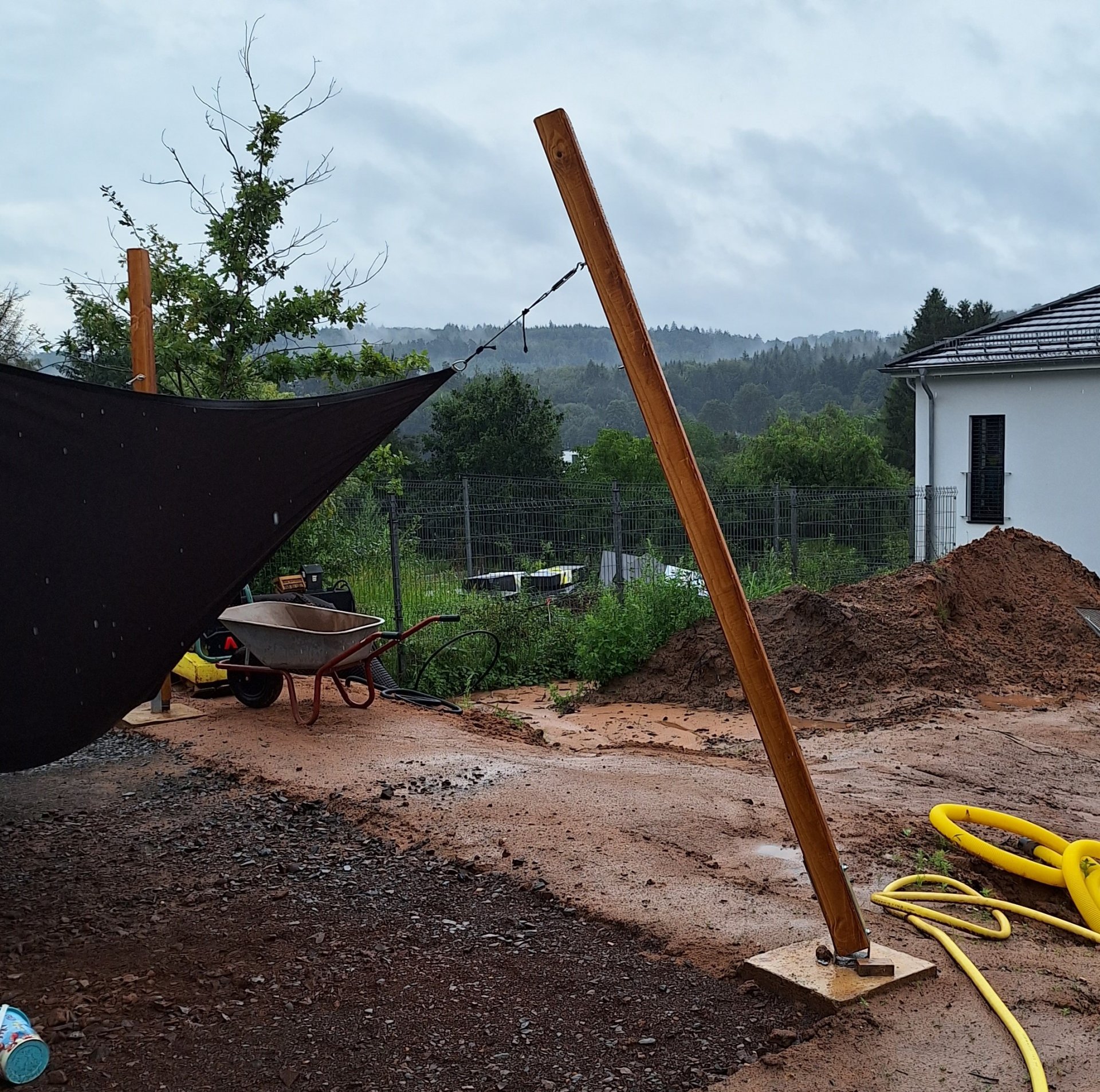

    wir haben leider Probleme mit der Verankerung der Sonnensegel-Masten:
    Das Sonnensegel war noch nicht ganz gespannt und gestern hat es völlig unerwartet geregnet. Dabei haben sich ca. 80l Wasser auf dem Segel gesammelt.
    Womit wir absolut nicht gerechnet haben: Einer der Pfosten ist komplett gekippt! Der HAnker hat sich massiv verbogen, und die zwei Gewindestäbe sind auf der Innenseite samt Mutter abgebrochen! Siehe Bild unten.
    Details zur Konstruktion (gemäß eienr Anleitung gefunden bei Baumarkt X):
    Das Sonnensegel ist rechteckig und 4x5m groß.
    Auf einer Seite wurde es an der Hauwswand montiert (das funktioniert auch).
    Auf der anderen Seite haben wir zwei Punktfundamente (40x40x80) mit einbetonierten H-Ankern.
    Die HAnker wurden so betoniert dass die Holzpfosten später noch ein wenig Abstand zum Boden haben.
    An jeden Anker wurde dann ein 250cm langer 90mm Holzpfosten mit je 2 M10 Gewindestäben montiert.
    Die Anker wurden mit 10% Neigung nach außen betoniert (also vom Segel weg) damit die Zugkräfte besser aufgenommen werden können und zwar so dass eine Seite des Ankers Richtung Sonnensegel zeigt.
    1) Wo lag das eigentliche Problem? :)
    Das Fundament selbst würde ich als Fehlerquelle ausschließen.
    Könnte es sich um einen Materialfehler des H-Ankers handeln?
    2) Wie kann man das noch in den Griff kriegen?
    Den HAnker abflexen und dann mit Aufschraubhülsen arbeiten?

    In der fehlenden statischen Bemessung der Pfostenträger. Die sind offensichtlich zu schwach dimensioniert.
    Am Besten: neue Fundamente mit ausreichend tragfähigen Pfostenträgern setzen.

    Sowie es auf den Fotos aussieht, hat das Fundament gehalten.
    Die H - Anker sind verbogen.
    Die H - Anker waren zu schwach.
    Welche Anker hast du verwendet ?
    Hersteller, Abmessungen, Blechdicke ?
    Größe / Abmessungen des Segels ?
    BaUT gefällt das.

    In der fehlenden Abspannung. Du hast noch nie ein herkömmliches Zelt gesehen? Erschreckend, welche zivilisatorischen Grundkenntnisse degenerativ verlorengehen. Die meisten kennen nur Wohnmobile und Zelte nur als Wurfgegenstände, die sich selbst aufbauen.
    Die Pfosten halten das Sonnensegel nur auf Höhe. Um die auftretenden seitlichen Kräfte durch Wind und Wasser aufzunehmen. müssten sie wahnsinnig überdimensioniert werden.
    Abspannung wie bei einem Zelt nach unten in Heringe oder besser, weil weniger Stolpergefahr, einen weiter entfernten Haltepunkt über Kopfhöhe für die Spannseile suchen.

    Alberts H-Pfostenträger feuerverzinkt
    lichte Breite 91mm, Gesamthöhe 600mm, Materialstärke 5mm
    Die waren dann wohl einfach zu schwach, wobei es in dieser Länge kaum mehr Materialstärke gibt

    Man sieht ja, dass der H-Anker unten abgeknickt ist. Hätte man den H-Anker um 90° gedreht, hätte er so nicht abknicken können.
    Und nun? Gibt ja Posträger zum Aufschrauben. Also die H-Anker wegflexen und die neue Postenträger ordentlich am bestehenden Fundament festschrauben. Nach hinten noch Abspanne, wie Fred schon geschrieben hat. Auf dem Bild sieht das Grundstück nicht so klein aus, als ob da nicht nach 1m Platz wäre.
    Alternative:
    Fundamente raus und eine ordentlich Metall-Stütze (Eisen/Edelstahl) einbetonieren.

    Das Problem liegt in der mangelhaften Planung Deinerseits. Solche Sonnensegel werden mit einbetonierten Edelstahlpfosten befestigt. Geh zum Metallbauer und lass Dir Rundpfosten bauen, die Du einbetonierst.
    Sieht dann so im Fundament aus

    Vermutlich hätte es schon gereicht den H-Träger, wie schon geschrieben, um 90° zu drehen. Da war doch mal was mit Widerstandsmomenten und sowas :bierchen:.
    Und das wäre bei einem um 90° gedrehten Querschnitt um einiges größer als so. Einen 10/20er Kantholz legt man bei Belastung ja auch nicht flach auf sonder hochkant :hammer:

    Die richtige Wiedermontage der Holzpfosten ist das Eine. Du hast vermutlich das Segel an allen Befestigungspunkten gleich hoch montiert / aufgehangen, sodass sich das Wasser in Segelmitte schön sammeln konnte.
    Bei der nächsten Montage musst du das besser machen, sodass Regenwasser vom Tuch immer ablaufen kann.
    Eine Ecke ein Stück tiefer hängen. Da läuft dann dort das Wasser ab, zum Beispiel auf den Rasen.

    Ich würde behaupten, dass 80l Wasser statisch bei einem 4x5m Segel nicht das Problem sein dürften, sondern die Windlast. Aus dem Grund kann auch eine Abspannung - falsch ausgeführt - die Last auf dem Pfosten sogar noch erhöhen,
    Wenn es gewitterfest sein soll, Edelstahlpfosten bzw. eine passende Hülse einbetonieren. Mit Holz und H-Träger (2x Bohrung=Kerbe im Holz) schwierig.

    Es war (ist) ein Pfostenträger mit 5 mm Blechdicke. Die Dinger gibt es auch mit 6 mm oder glaube sogar auch 8 mm
    Wie rum der Träger in Zugrichtung steht, kann ich auf dem Foto (Smartphone) leider nicht erkennen. Tuchbefestigung war laut TE 2 x Hauswand und 2 x Pfosten. Wie / mit was die Seile gespannt worden sind, habe ich nicht gelesen.
    Ob es 80 Liter Wasser oder mehr waren, weiss keiner und hat der TE bestimmt nur geschätzt.
    Wenn einTuch wasserdicht ist, sollte es eigentlich auch so befestigt und gespannt werden, dass Wasser sich nicht sammeln und nach einer Seite immer auch ablaufen kann.
