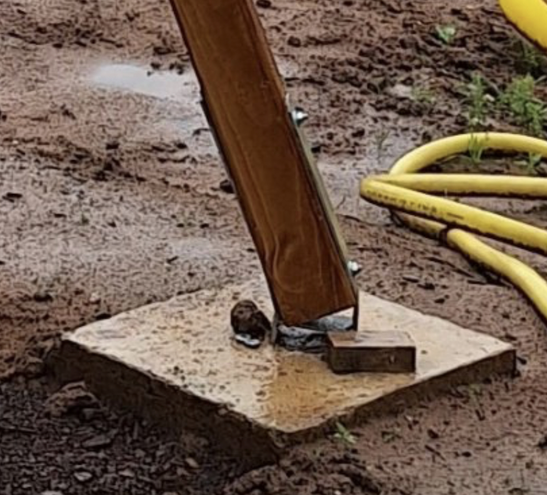

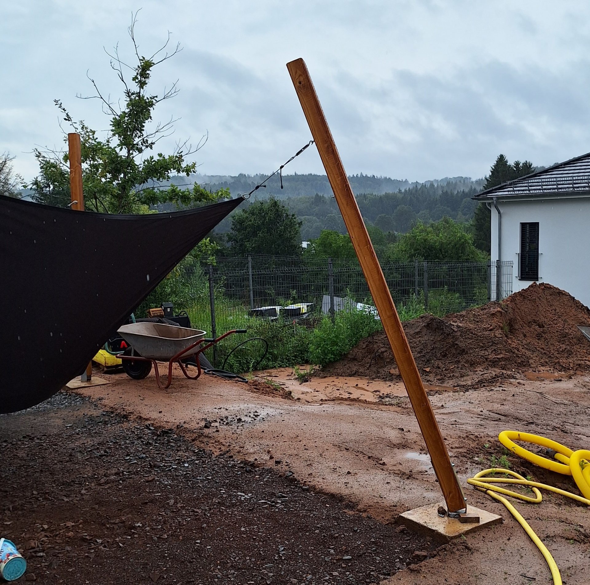

    Ich behaupte, wenn man sich auf eine kleine Leiter oder Stuhl neben den Pfosten stellt, bekommt man diesen relativ leicht umgeknickt.
    Die Hebelwirkung ist doch enorm. Da braucht’s nicht viel.

    die Verformung ist mir ein Rätsel. Wo ist das Material des Trägers hin? Stauchung, Dehnung?

    Das hat sich relativ zum Pfosten einfach nur verschoben. Zuerst haben die Bolzen versagt, dann die senkrechten Laschen des Trägers.

    Das linke Blech im Bild hat sich nach oben und das rechte Blech nach unten verschoben.
    Die Gewindestangen M 10, es waren keine Schrauben, sind ja auch gebrochen.....

    Also nur mal so, bei 90mm Trägerbreite zu ca. 2m Höhe, hat man einen Hebel von ca. 22. Da bekommst halt schnell ein ansehnliches Moment hin, da reicht schon ein Allerwelts-Gewitter... Ob es dann am Wind oder am Wasser lag ist eigentlich egal, kaputt ist kaputt...

    Sorry, kommt etwas spät, falls noch von Interesse, hier findet man die Anleitung nach der ich vorgegangen bin:
    Einfach suchen nach: "obi sonnensegel anleitung", erster Sucheintrag.
    Mittlerweile habe ich es folgendermaßen gelöst:
    1) Schrauben ausgetauscht (Festigkeitsklasse nach DIN)
    2) An den freistehenden Pfosten in Gegenrichtung eine Schnur gespannt mit 60cm tiefem Bodenanker
    3) Die Befestigung an einem der freistehenden Pfosten 1m tiefer angesetzt
    Das Wasser läuft nun auf der einen Seite ab.
    Auch bei starkem Wind hält die Konstruktion
    Bei drohendem Gewitter nehm ichs nach wie vor komplett ab
    Wird nur eine Zwischenlösung bleiben.
    Nächstes Jahr dann entweder ein durchlässiges Sonnensegel oder falls der Geldbeutel mitmacht eine Pergola aus Holz oder Aluminium.
