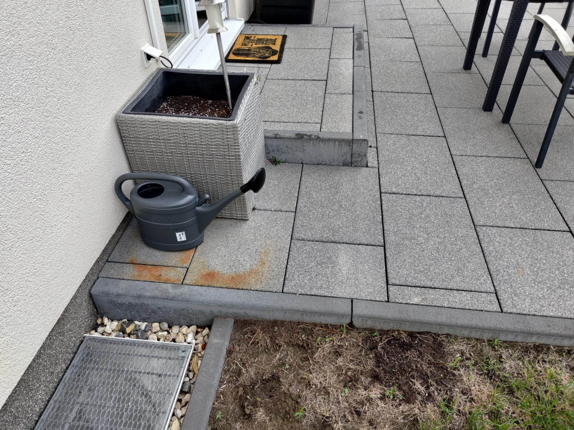

    Mein Sohn hat ein 9 Jahre altes Fertighaus gekauft und möchte jetzt gerne an einer Seite der Terrasse einen
    Sichtschutzzaun anbringen. Dabei geht es nun um die Befestigung des 1. Pfosten direkt am Haus.
    Hier mal ein Foto von der Problemstelle:
    Der erste Pfosten soll zwischen dem Terrassenrandstein und der Gießkanne plaziert werden.
    Eine Befestigung des Pfostens direkt an der Wand ist nicht möglich, nach dem Kunststoffputz kommt eine 80mm
    Hartschaumplatte, danach eine 16mm Holzwerkstoffplatte und danach die Dämmung mit Mineralwolle.
    Die Frage ist nun ob es möglich ist an dieser Ecke ein Pfostenfundament zu betonieren.
    Ich befürchte Probleme wegen der Kiesaufschüttung, bzw. Beeinträchtigung der Drainage darunter.

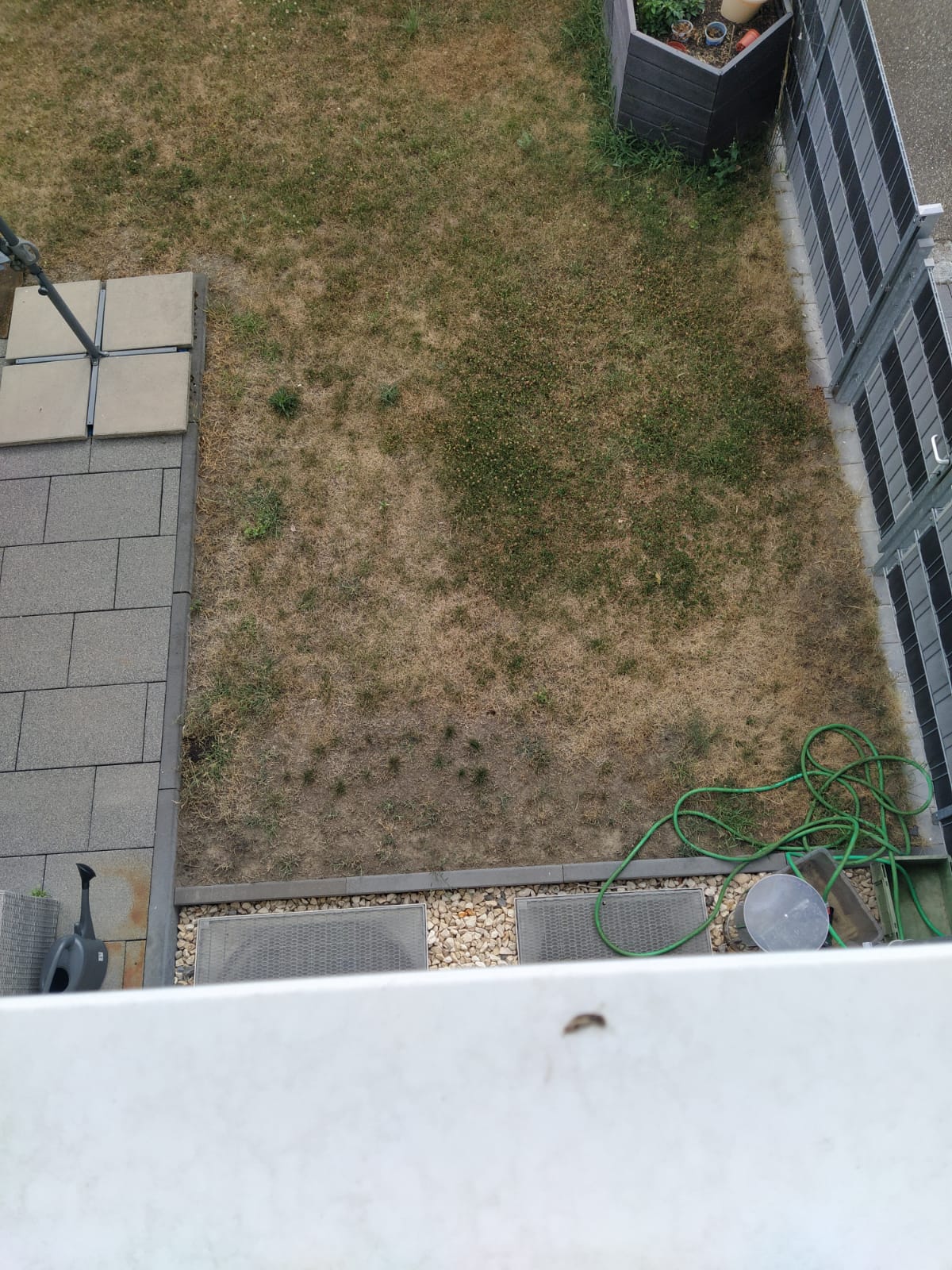

    Hier noch ein Foto der Terrasse von oben:
    Der Sichtschutzzaun soll aus 2 Elementen bestehen, 1 x 180x180 sowie 1 x 150x180.
    Hat jemand Erfahrung mit einem Pfostenfundament an solch einer Position?

    Geht nicht, gibt es nicht. Die Frage ist will man den Aufwand betreiben.
    Mein Nachbar hat einfach auf die Bordsteine einen H Anker geschraubt. Die Horizontallast aus Wind halten dann die Anker in der Wand. Der Sichtschutz steht schon 20 Jahre. Es gibt Anker, die auch durch die Dämmung funktionieren.
