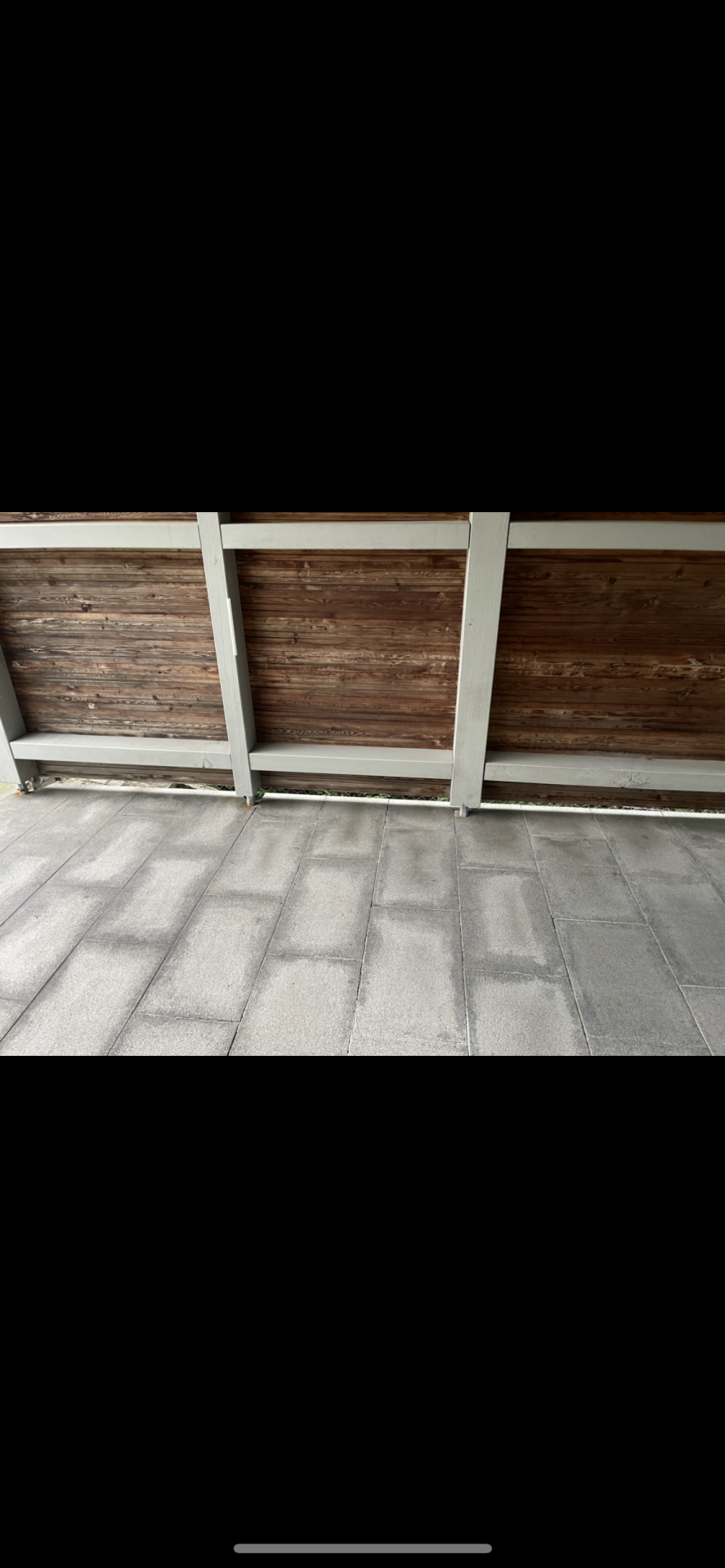

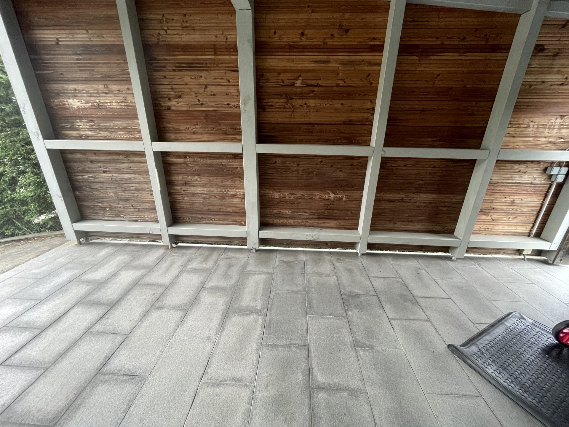

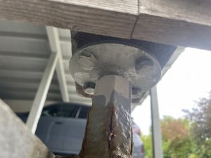

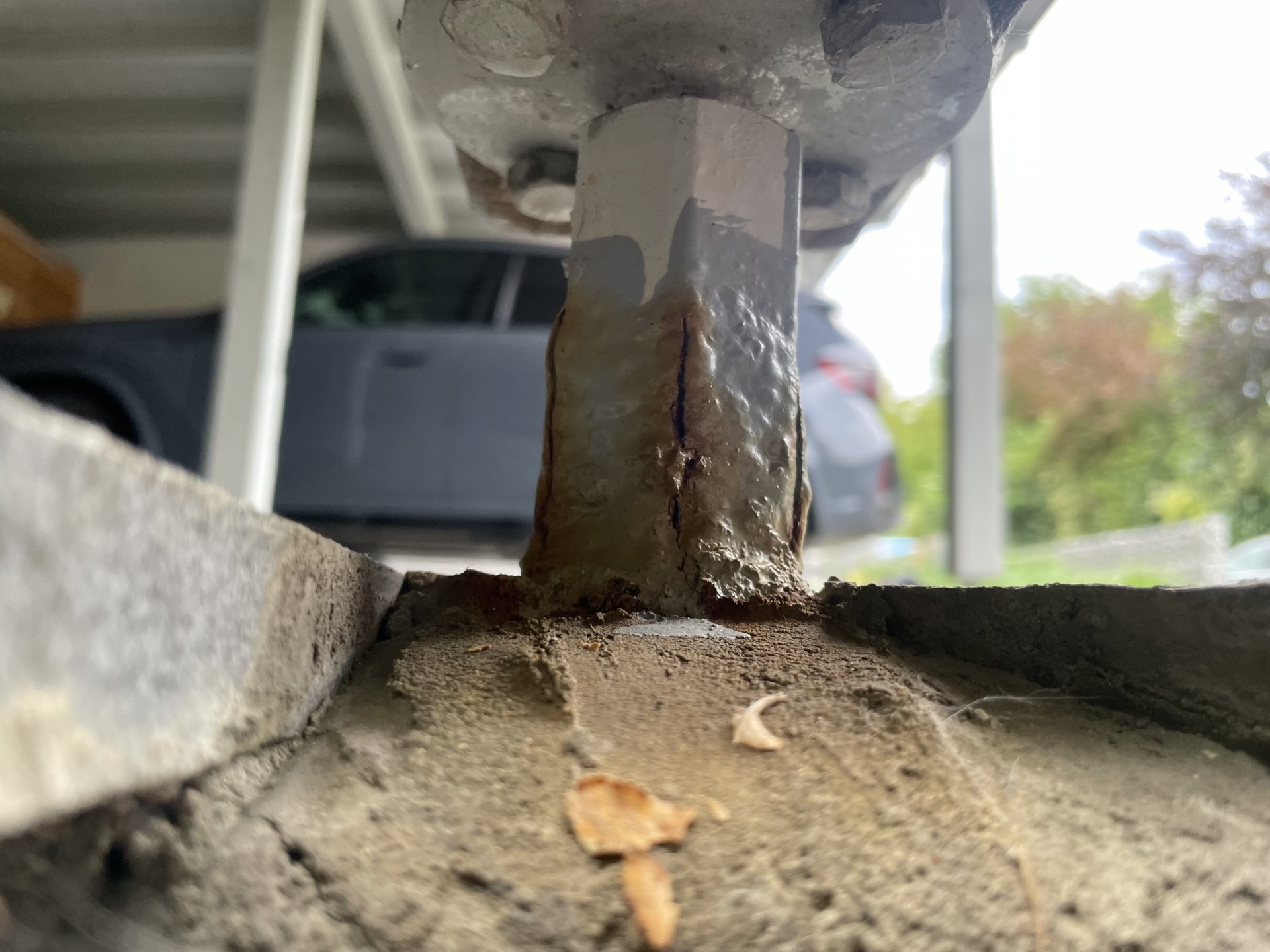

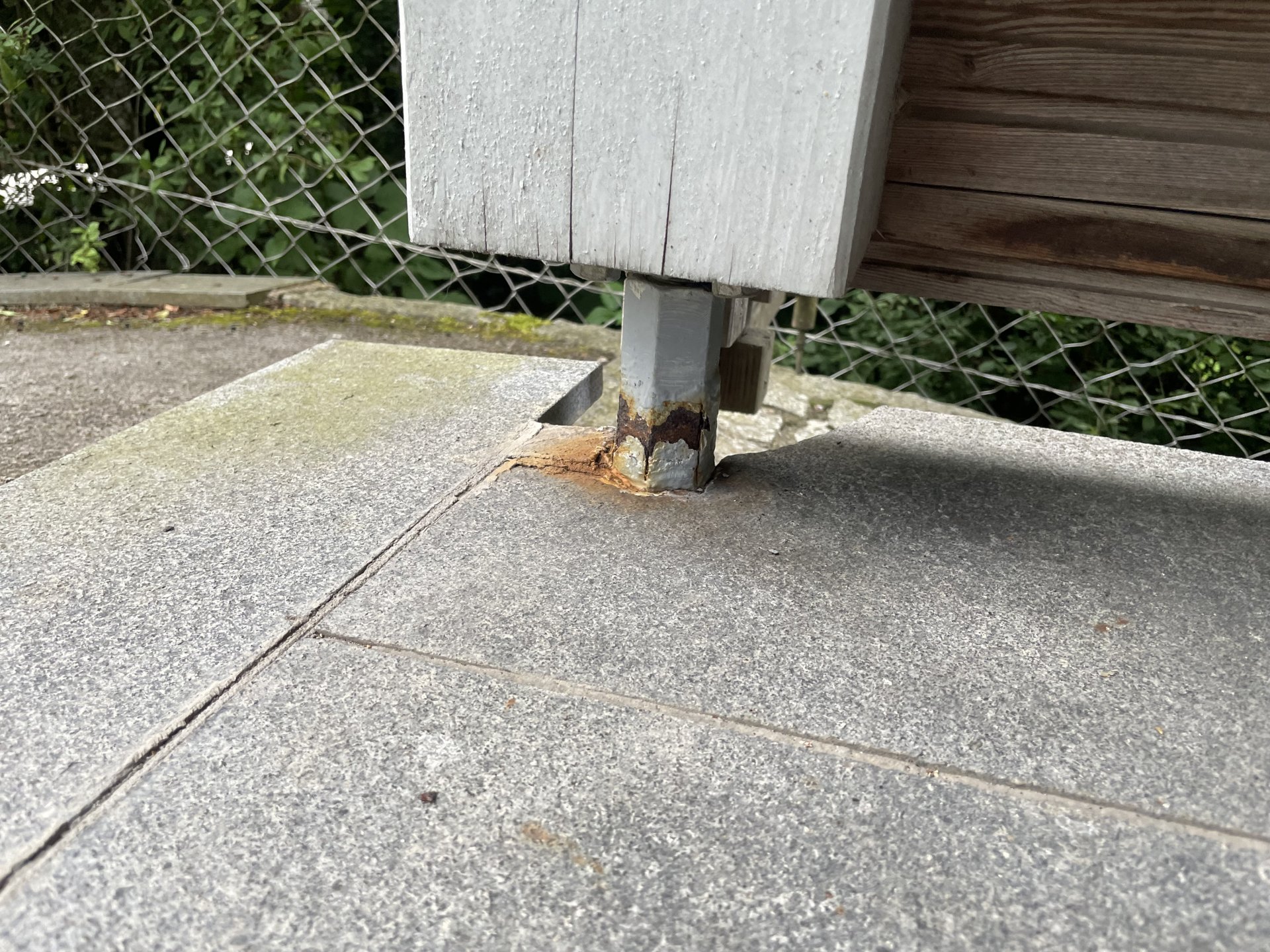

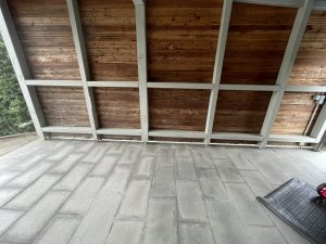

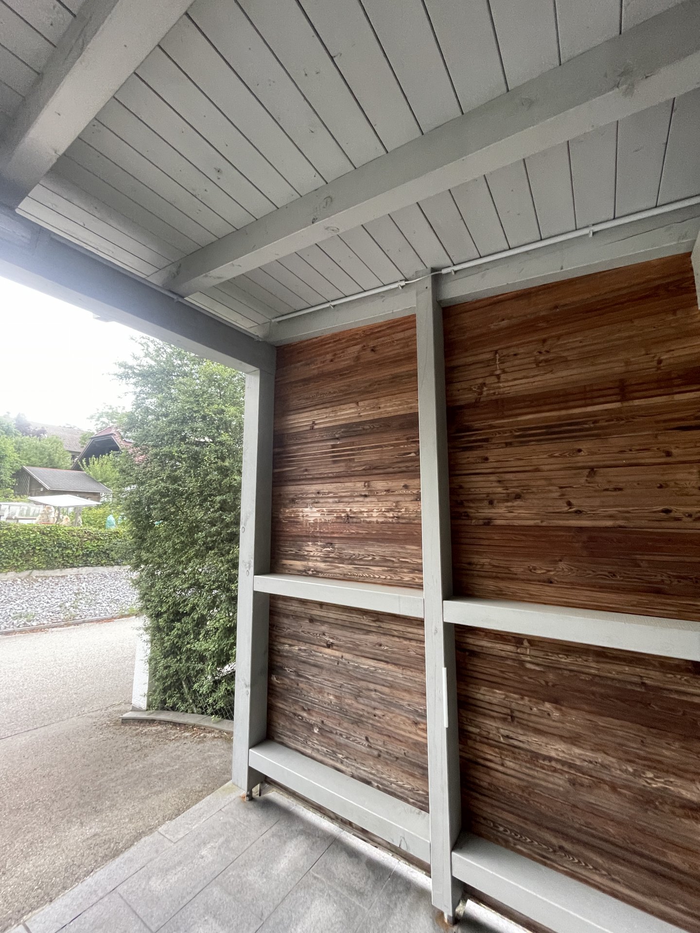

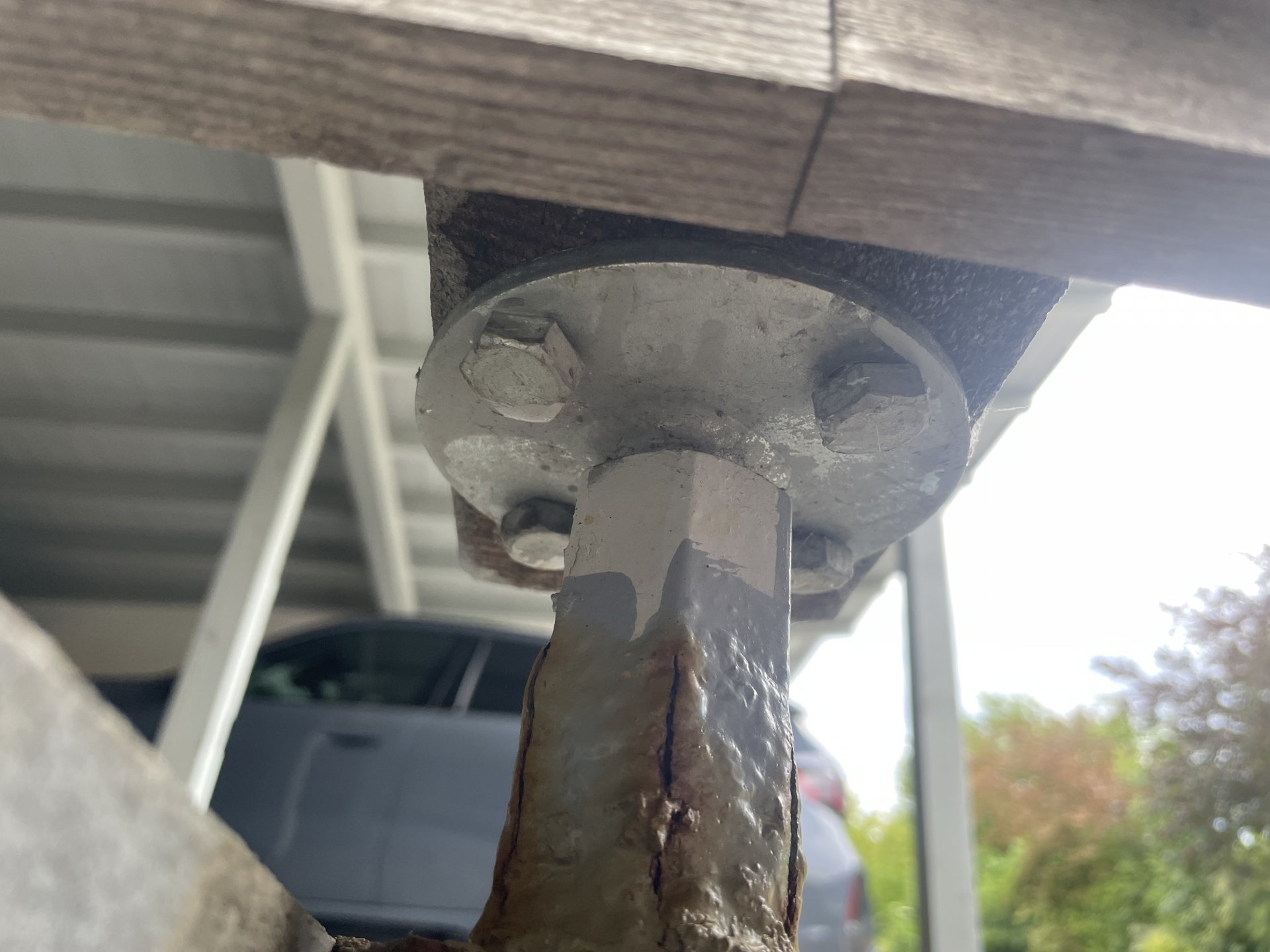

    Die Pfostenträger meines Carports rosten von unten rauf. Wohl schlecht verzinkt und stehen im Drainagemörtel.
    Da sind viele Pfosten, die vordersten sind am meisten betroffen. Glaubt ihr hält das noch 1-2 Jahre, wollten ev. Nächstes Jahr sowieso die Fliesen neu machen. Ich weiß net wie ich die Pfosten beim Wechseln absichern soll, weil die obere Halteplatte fast die ganze Unterseite des Pfostens verlegt, von oben abstützen geht irgdndwie auch net ordentlich. Jemand eine Idee ?

    Du kannst doch seitlich an den Pfosen eine Hilfskonstruktion aus Holz dranschrauben und dann den ganzen Fuß tauschen.

    Glaubt ihr kann man den Tausch noch ein Jahr aufschieben?

    Ja

    Ich sehe da auch ziemlich viele Pfosten für einen (normalen?) Doppelcarport. Würde mir da wenig Sorgen machen, die Fallen ja nicht alle am selben Tag auseinander.
