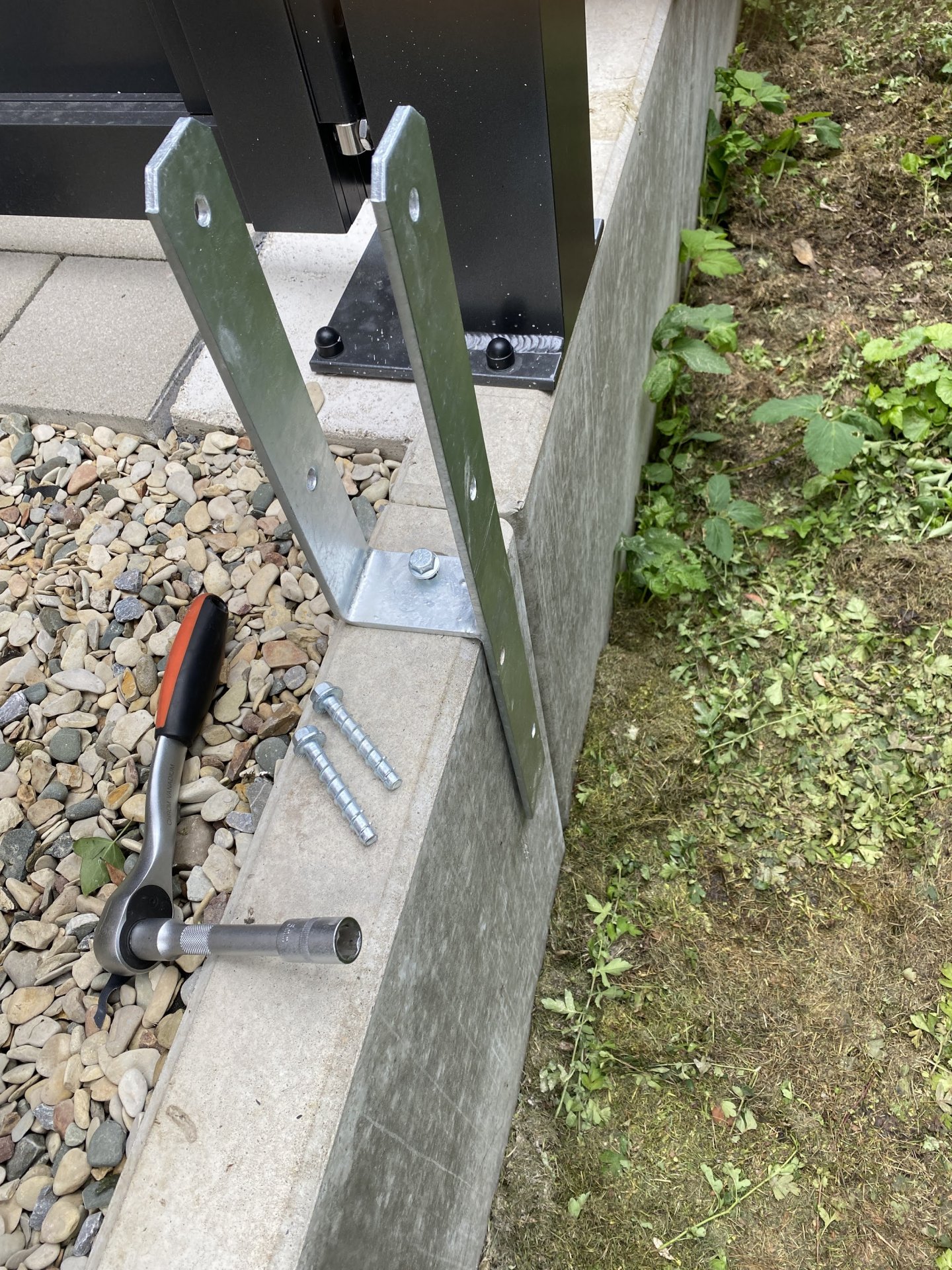

    Guten Tag,
    ich habe an zwei Seiten meines Grundstücks ca. 1m Hohe L-Steine und möchte da drauf einen Zaun montieren. Meine Planung ist soweit abgeschlossen, die Materialien bestellt und gestern habe ich probeweise den ersten Pfostenträger versucht zu montieren.
    Was benutze ich:
    • L Stein Pfostenträger
    • 70mm Betonschrauben (fischer UltraCut FBS II)
      • 3 Stück: 2 an der Seite, eine von oben
    • Schlagbohrschrauber (Probiert: Eine Bosch Prof, Metabo SBEV 1000-2, Metabo SB 18 LTX-3 BL Q I (Akku))
    • Schlagschrauber zum Schrauben reindrehen (Akku Einhell Gerät)
    • Geplant die Pfosten mit 2 Durchsteckschrauben zu befestigen
    Mein Problem:

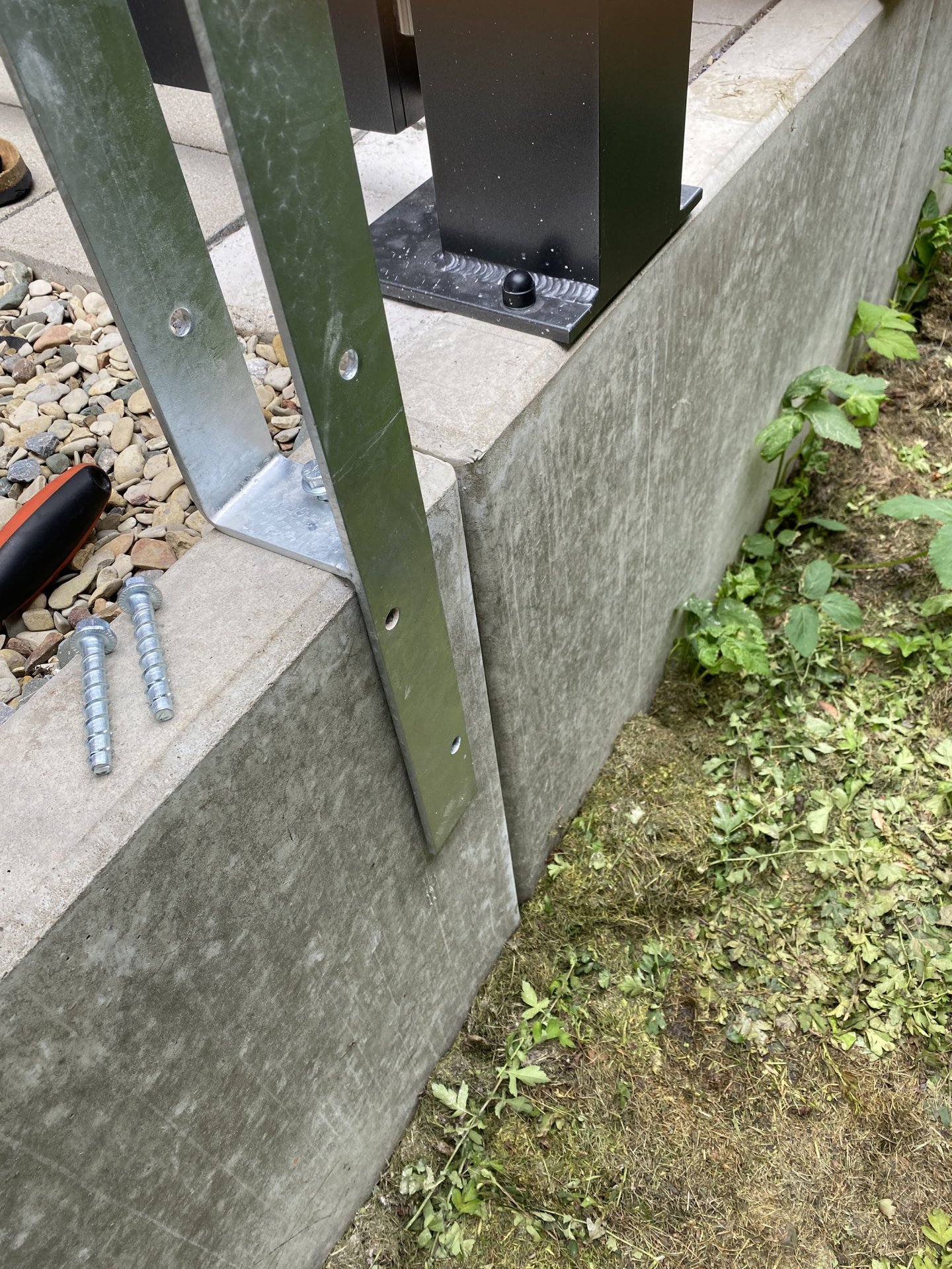

    Ich saß gestern nur zu Probe für drei Löcher ca. 40 min dran und bin lediglich mit einem einzigen um die 80mm tief gekommen, womit ich eine Betonschraube hätte montieren können.
    Oben gebohrt, irgendwann durchgekommen (Stahl im Weg?). Dann die erste Betonschraube reingedreht und lediglich 50mm durchgekommen, wie man es gut auf dem Bild erkennen kann.
    Seitlich habe ich mir dann gedacht ... nehme ich erstmal einen 6er Betonbohrer und bohre vor. Pustekuchen - nach 5cm war ende. Bohrer geht keinen mm weiter, aber es hört sich auch nicht nach Stahl an.
    Das Dritte Loch genauso.
    Wenn ich mir jetzt denke, dass ich mindestens 90 Löcher bohren muss, dann wird das ein zwei Jahres Projekt zum bohren.
    Die Bilder einmal im nächsten Post.
    Meine Frage:
    • Was mache ich falsch?
    • Benötige ich anderes Werkzeug?
      • Spezialbohrer?
      • Andere Schlagbohrmaschine?
    • Oder einfach Geduld beim bohren?
    Über jeden Rat wäre ich euch dankbar :-)

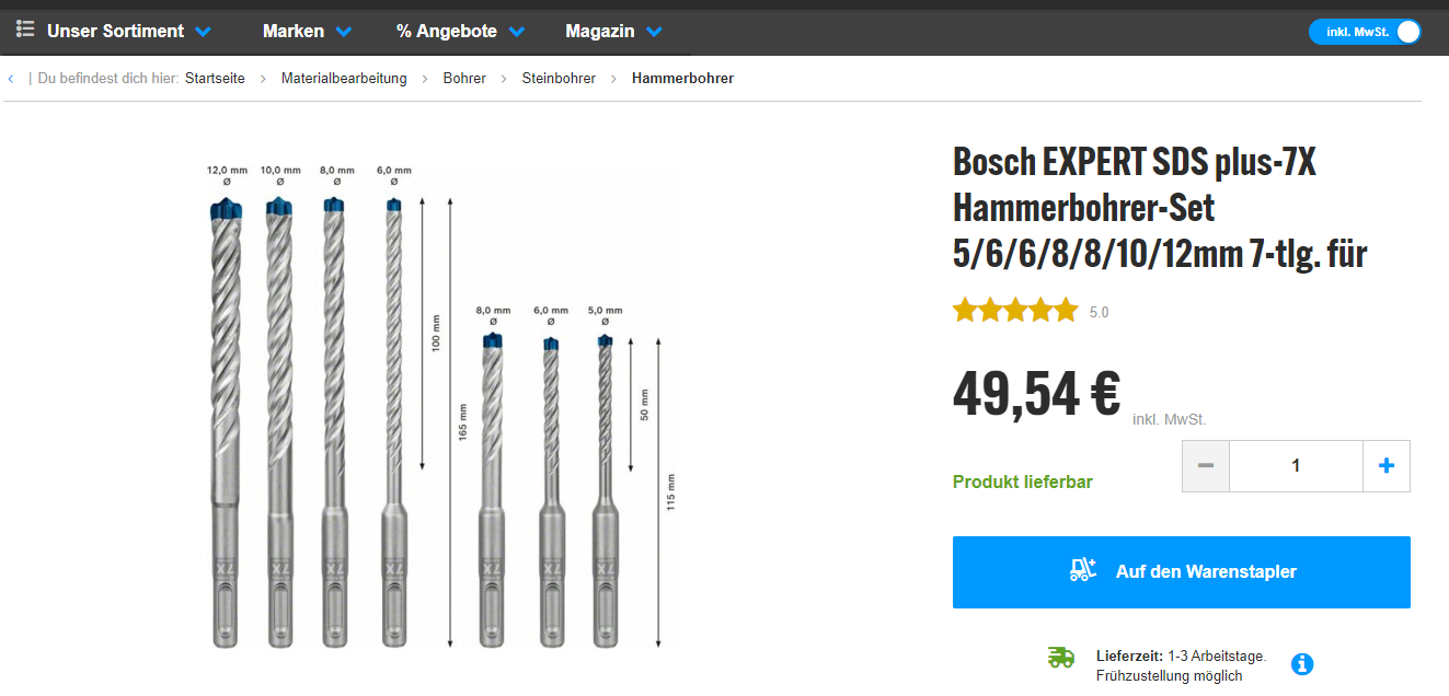

    Okay, als Idee wäre schonmal frische neue und gute Bohrer holen. Mir schweben da folgende vor: sds-bohrer.PNG
    oder
    Würde diese was taugen oder ist das immernoch low budget?

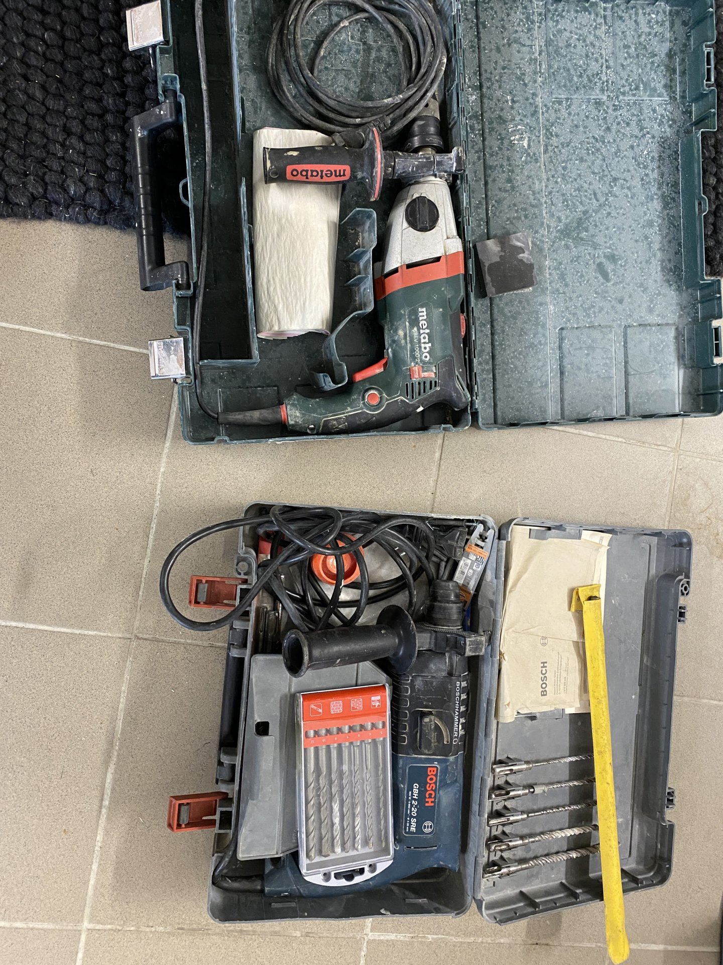

    Meine Metabo Schlagborhmaschine ist auf jeden Fall kein Bohrhammer - die Bosch ist laut Aufschrift einer. Nur ich habe mal die Bohrer kontrolliert - alle nur mit 2 Schneiden.
    Die Bosch hat aber leider nur 500W.

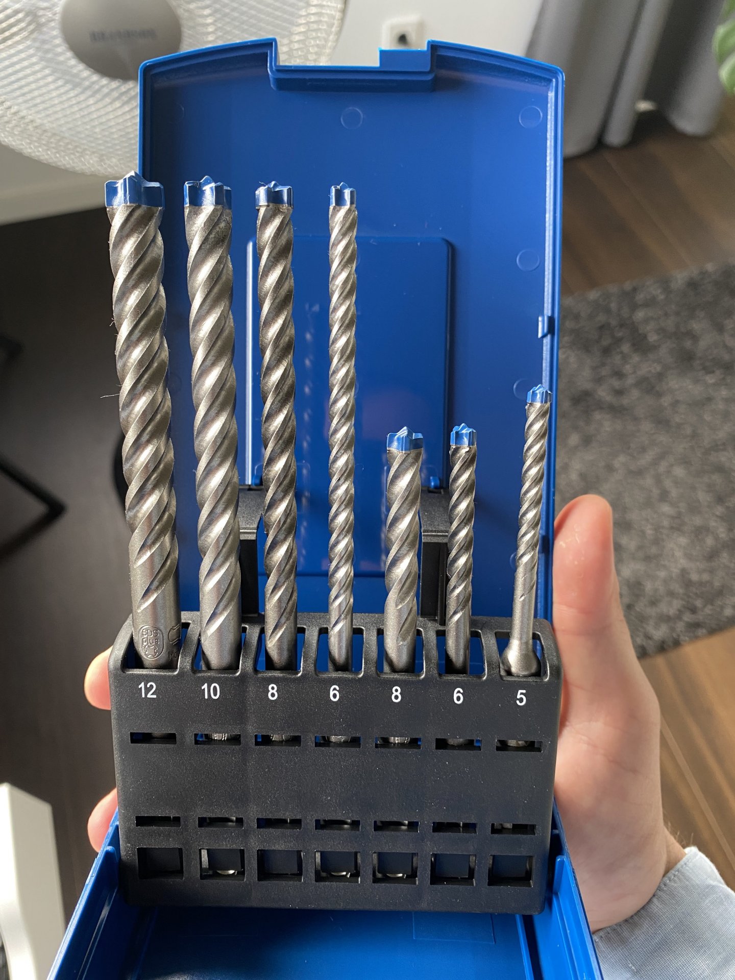

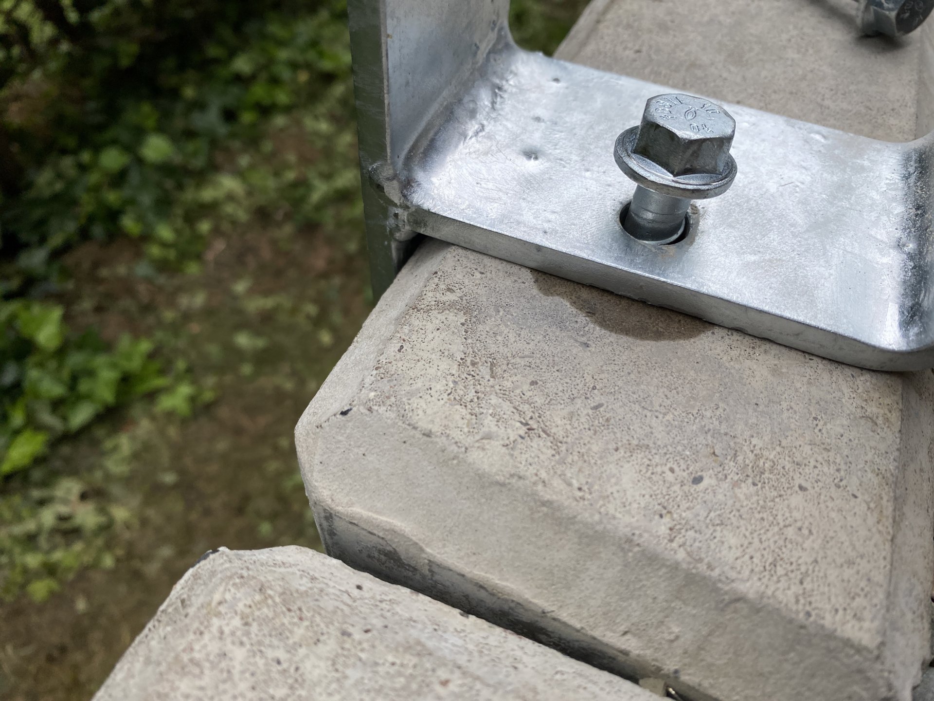

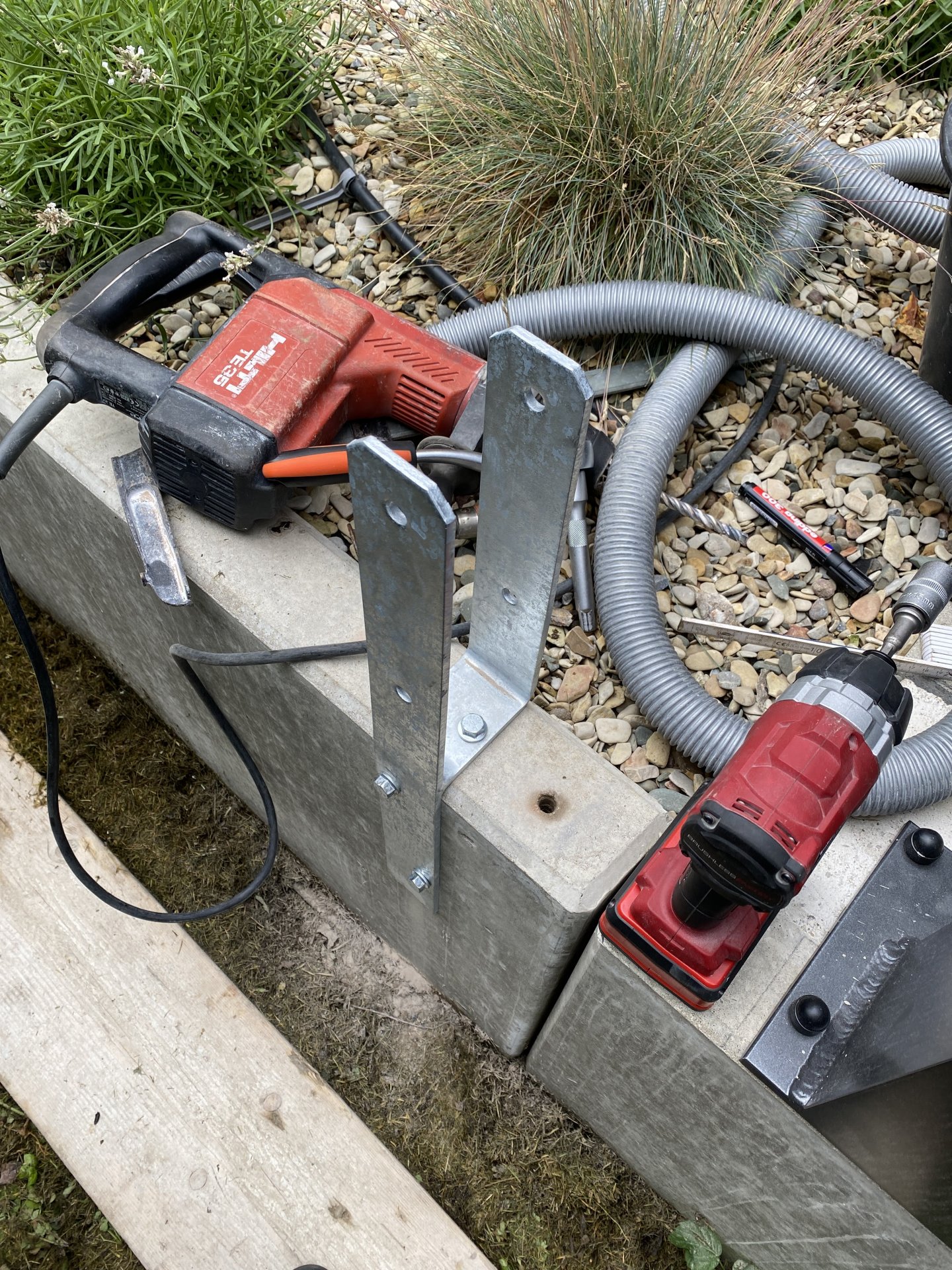

    Sehr Cool. Ich habe jedoch jetzt eine kleinere Hilti und ich muss sagen die Bosch Bohrer gehen druch wie Butter... klar wenn man auf Stahl trifft, dann dauert es auch, aber bin voll zufrieden. Damit kann ich die 90 Löcher Bohrer.
    Eine Frage hab ich noch: Immer lieber mit einem kleineren Bohrer (Bsp.: 6er) vorbohren oder macht das keinen Unterschied? (Maschinenschonung, schnellere Durchführung, etc.)
    Sollte man den Bohrer mit Wasser kühlen? Wird schon hin und wieder sehr heiß. Nur dann ist das "Loch sauber machen" etwas mühsam.
    Drei Löcher nun in 15 Minuten (inkl. anbringen)
    Hier noch zwei Bilder:

    Nicht vorbohren. Den Bohrstaub durch öfteres zurück und vor entfernen! Der Bohrer sollte sich nicht quälen

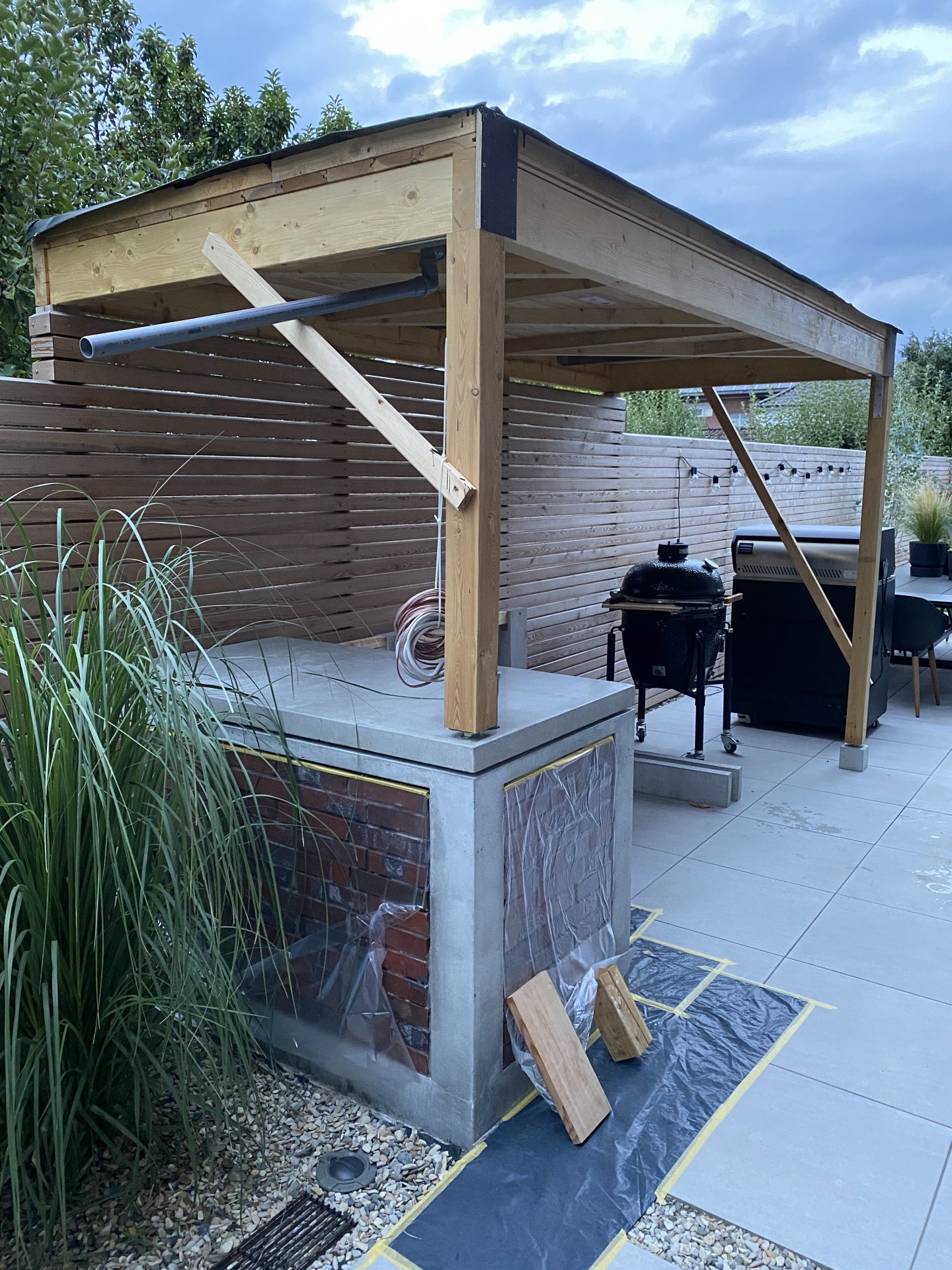

    ich habe M10 x 70 genommen, da bei 10cm L Stein hinten noch Luft bleiben muss. Du solltest versuchen nicht durchzubohren - geht leider schneller als man denkt. Also Markierung mit farbigen Klebeband am Bohrer oder mit Tiefenschlag machen.
    Pflicht sind wirklich vierschneidige Bohrer. Kosten nicht die Welt und man freut sich ungemein beim Bohren. Ebenfalls empfehle ich dir einen Bohrhammer und keinen Schlagbohrer. Eingedreht habe ich die Schrauben mit einem Schlagschrauber - manchmal ging es nicht weiter, dann musste man mit der Knarre fertig ziehen.
    Bei den Betonschrauben gibt es gar nichts zu meckern: Die sind Bombenfest. Da Wackelt nichts an der Befestigung. Hast du H Pfostenräger oder die gleichen wie ich? Also eher kleines h :-D Weil der Zaun ist da schon sehr stabil, aber man kann natürlich mit kräftigen Drücken den Zaun bewegen. Würde bei einem H Träger denke noch stabiler sein.
    Bei sehr starken Wind passiert dort aber nichts.

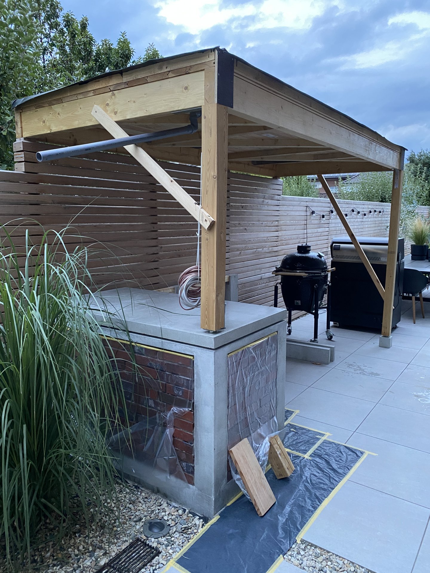

    Habe aber selbst die Pfosten als Stütze für ein Dach genommen: (Bild Anbei)
