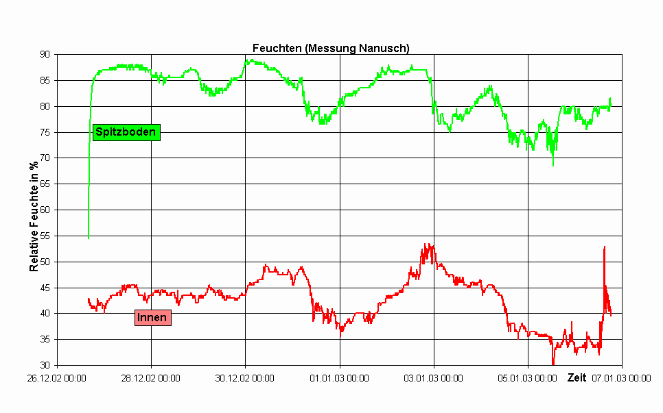

    Von der Klimaaufzeichnung erhoffe ich Erkenntnisse darüber, ob das Raumklima im Spitzboden, Klimaänderungen im Wohnbereich folgt. Daraus könnte man auf Leckstellen schließen.
    Vielleicht sollte man schon einmal aufzählen, welche Daten wir versucht haben zu messen:
    - Temperatur und relative Feuchte im Wohnbereich (Flur unter Bodenklappe)
    - Temperatur und relative Feuchte im Spitzboden
    - Außentemperatur

    So, hier sind die Messergebnisse bei Nanusch
    Temperaturen:

    Ihr macht Feuchtemessungen im Wohnbereich und auf dem Spitzboden
    in der Grafik steht aber Spitzboden und aussen?
    Was stimmt denn nun?
    Nachtrag von Herbert: Hat sich erledigt: Grafik wurde korrigiert.
  16. #76 Herbert, 09.01.2003
    Herbert
    Herbert
    05.05.2002
    478
    Messung und Auswertung von Raumklimadaten
    Sehnde bei Hannover
    Gut aufgepasst!
    Das ist ein Beschriftungsfehler. Feuchte innen ist richtig.
  17. #77 Martin K, 09.01.2003
    Martin K
    Martin K
    19.12.2002
    165
    selbständig
    Edling
    möchtegern Bauherr ohne Bauplatz
    hmm,
    Wenn ich als absoluter Laie das interpretieren sollte würde ich
    vielleicht auf folgendes kommen:
    Aufm Spitzboden ist es viel zu feucht, kann anhang der Messung
    aber nicht erkennen woran es liegen könnte. Der Temperaturverlauf
    scheint nicht von der Wohnraumtemperatur beeinflusst zu sein.
    Um die komischen abweichungen (spitzen) von den Aussenwerten
    zu erklären bräuchte ich noch die Aussenfeuchte und die Sonneneinstrahlung.
    Mir würde das so also nicht weiter helfen.
    Was sagen denn die Profis dazu?
    Gruß Martin
  18. #78 Stefan Ibold, 09.01.2003
    Stefan Ibold
    Stefan Ibold Gast
    und ich sach noch
    Moin,
    ich hab Recht, behaupte ich mal.
    MB, nimm mal den Temperaturverlauf ab dem 03.01.03. Da ists draußen deutlich wärmer als im Dachboden. Und wo die Wände so richtig schick ausgekühlt sind, die Außenluft aber deutlich wärmer daran vorbeistreicht, was passiert dann? Richtig, es bildet sich die vorgefundene Tropfsteinhöhle
    Warum hab ich das hier eigentlich nicht schon eher wieder gesehen *grübel*
    Grüße
    si
