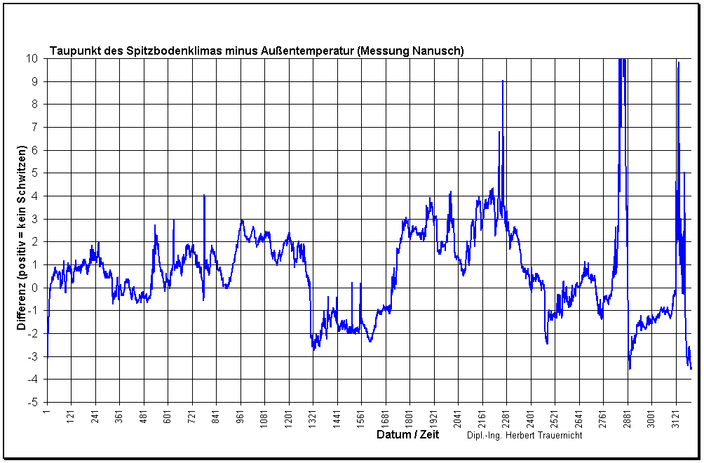

  19. #99 Herbert, 12.01.2003
    Herbert
    Herbert
    05.05.2002
    478
    Messung und Auswertung von Raumklimadaten
    Sehnde bei Hannover
    Datenauswertung
    Ich habe mit den Daten einmal etwas gespielt.
    Aus dem Klima im Spitzboden habe ich für jeden Messpunkt den Taupunkt bestimmt. Von diesem Wert habe ich die Außentemperatur abgezogen. Immer wenn das Ergebnis unter Null geht (Taupunkt unterschritten) kann es zu Kondenswasserbildung kommen. Begründung: Da die Dachfläche nicht gedämmt ist, kann sie auf Außentemperatur abkühlen. Ergebnis: Es gibt längere Zeiträume, in denen mit Kondenswasser zu rechnen ist.
    Bild mit besserer Auflösung: www.luftdicht.de/klima/taupunkt.gif
  20. Herbert
    Herbert
    05.05.2002
    478
    Sehnde bei Hannover
    Übrigens
    Schimmel hat schon ab 80% relativer Luftfeuchtigkeit gute Wachstumsbedingungen. Das ist bei der Grafik nicht berücksichtigt. Sie gibt Kondenswasserbildung (100% rel. Feuchte) wieder.
