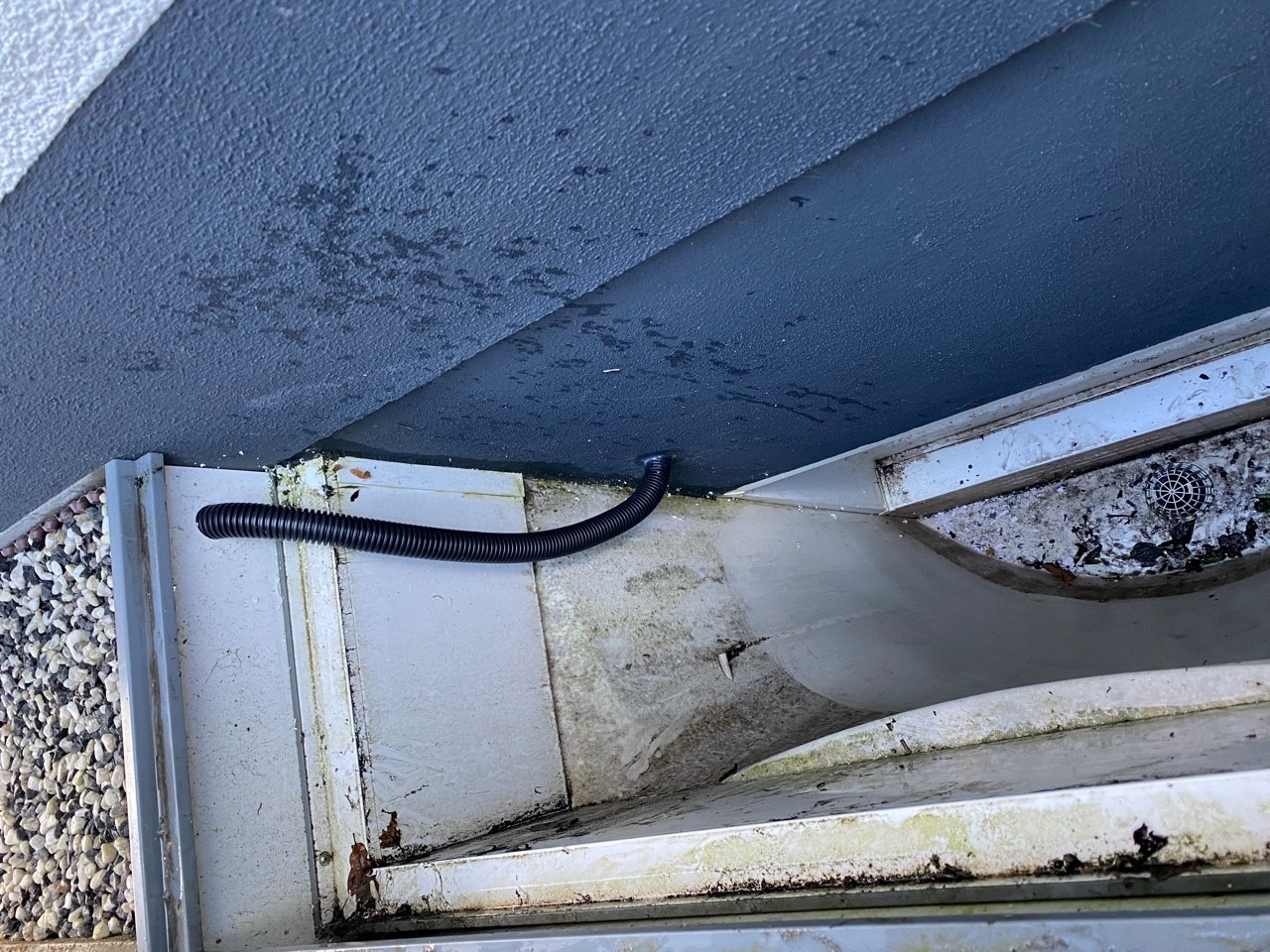

    Ich mache es relativ kurz und hoffe auf versierte Infos oder etwaige Meinungen zum Thema "Leitungen vom Dach in den Keller".
    Wir hatten heute die Solarinstallation auf dem Dach. Die Monteure haben ein Fallrohr aus Aluminium vom Dach entlang dem Fallrohr der Regenrinne nach unten gelegt. Das ganze wurde mit Wärmedämmdübeln am Haus Montiert. Soweit so gut.

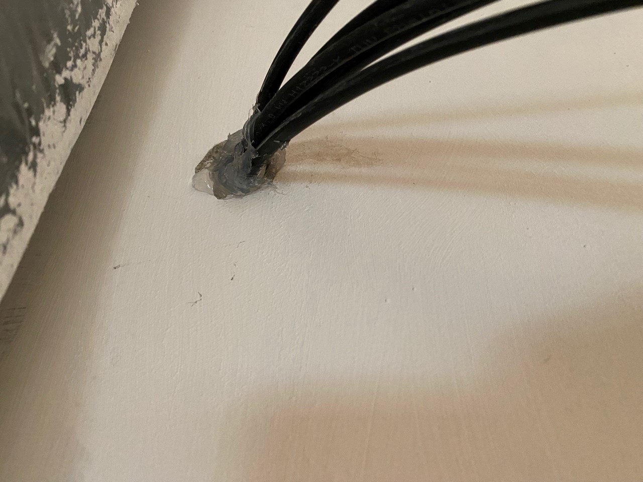

    Am Bodenbereich haben die Installateure dann einen biegsamen Schlauch aus dem Rohr in unseren Kellerschacht (von aussen angebohrt im oberen Bereich) gelegt. Dort wurde dann die eigentliche "Kernbohrung" in den Keller gemacht.
    Meine Fragen hier - denn ich will Folgeschäden gerne vermeiden:
    - Die Bohrung wurde einfach mit Silikon ausgespritzt. Mehr wurde nicht unternommen. Reicht das ? Gerade bei den vielen Kabeln zweifle ich eine Dichtheit an.
    - Da ja das komplette Falllrohr die komplette Strecke vom Dach bis hin zum Loch in der Kellerwand praktisch das Wasser förmlich zum Loch hinleitet habe ich Bedenken, dass mir das Wasser direkt im Rohr steht an der Hauswand.
    Es wird doch somit alles an Wasser was oben reinlaufen "könnte" gesammelt da unten ankommen!?
    Danke für eure Meinungen. Mängelanzeige mit obigen Themen habe ich bereits abgesendet. Bezahlt ist noch nix.
    Bild 1 zeigt die biegsamen Schlauch in dem die Leitungen sind
    Bild 2 zeigt ein Foto des Kellerraumes innen mit der Silikonierung.

    Geschickt ist es nicht. Sie haben das Problem gut erkannt…

    Wurde denn da vorab was zu besprochen? Steht dazu was im Angebot?
  4. sodala
    sodala
    28.10.2023
    Im Angebot wurde die Bohrung nicht thematisiert. Man soll/darf aber doch davon ausgehen, dass diese fachgeregt erfolgt.
    Da ich noch nichts gezahlt habe würde ich mich über Vorschläge zur Vorgehensweise freuen.
    Mangelanzeige habe ich gestern direkt nach der Bohrung an die ausfürhende Firma gesendet.

    Ich würde hier mit einem Ringraumdichtung arbeiten auch wenn nicht mit Druckwasser zu rechnen ist
