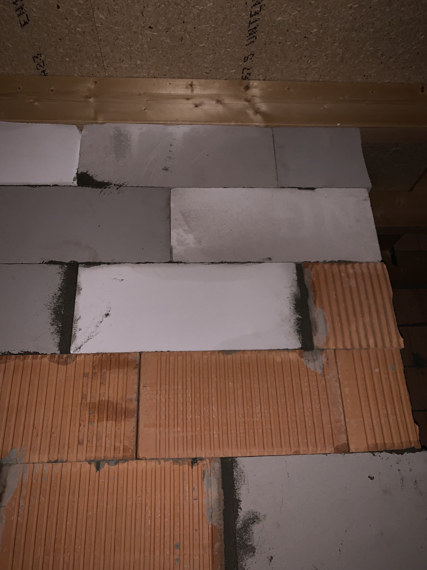

    IMG_8713.jpeg IMG_8714.jpeg IMG_8713.jpeg IMG_8716.jpeg IMG_8715.jpeg Hallo,
    wie schlimm ist das wirklich?!
    Mann muss sich vorstellen das das eine BAUFIRMA GEMACHT HAT!!!!!
    Die (Kalksandsteine) Porenbetonsteine kann man mit dem kleinen Finger herausdrückten.
    Bin gespannt auf eure Meinung.
    Danke

    Die "Kalksandsteine" sehe ich als Porenbeton.

    Wir kennen uns net so mit Mauren aus da wir nur im E-Bereich zu tun haben.
    Man kann doch keine Mauer aus verschiedenen Steine machen?!

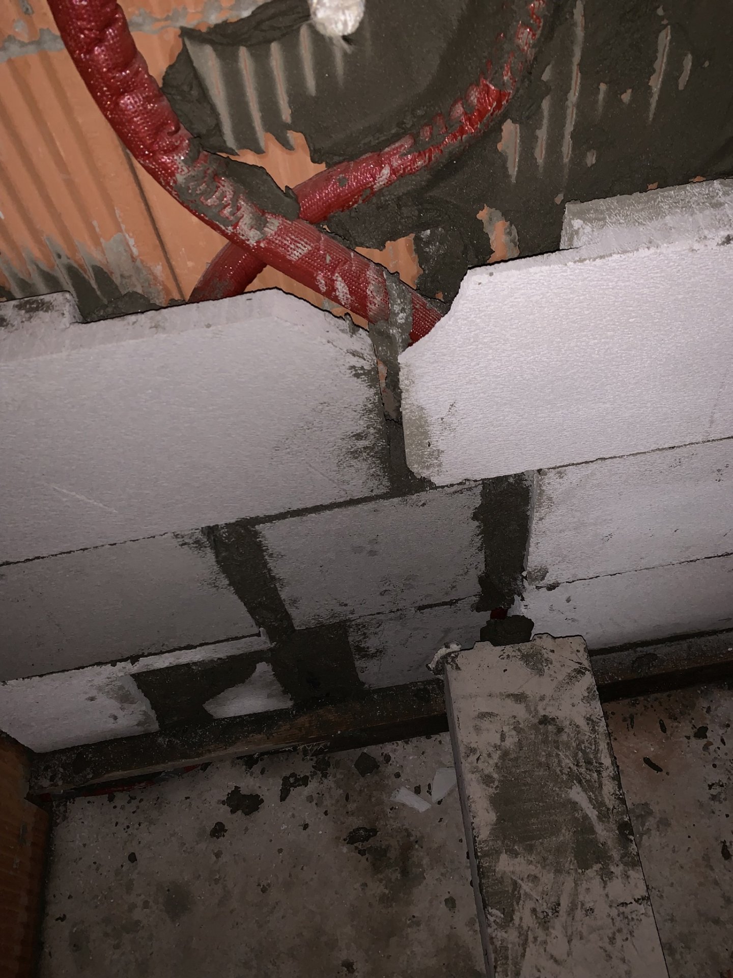

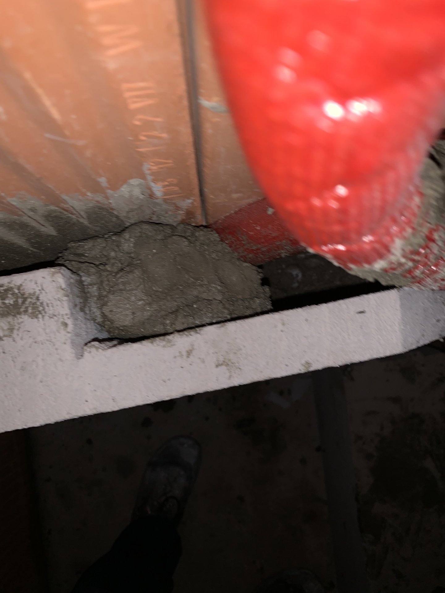

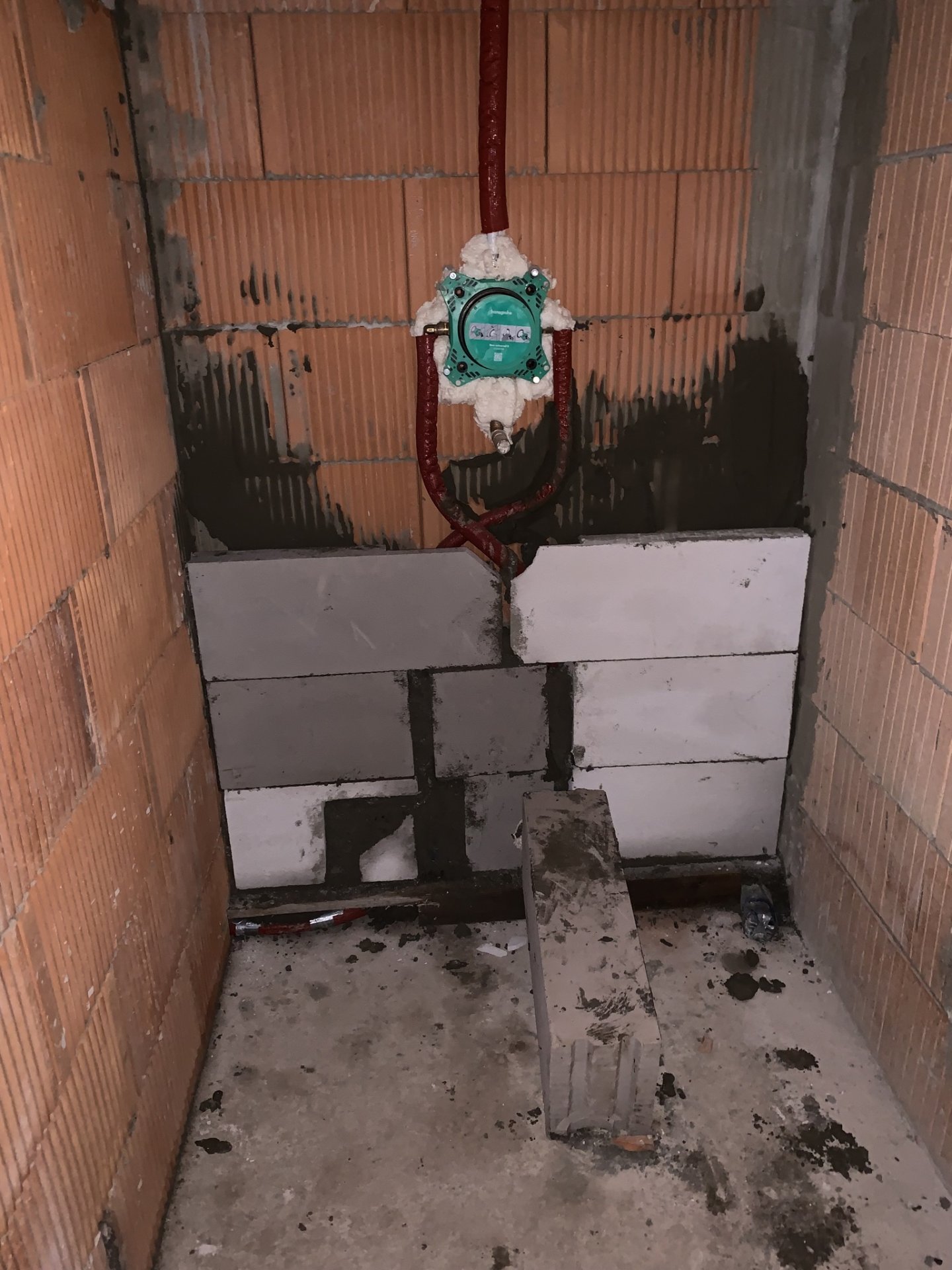

    Magst Du vielleicht einmal mit Grundriß und Schnitt erhellen, was wir hier überhaupt sehen ? - ich vermute eine Duschnische in einem OG, die Hölzer sind Deckenbalken, und zu einer Unterputz-Mischbatterie wurden die Wasserzuleitungen in Schläuchen falsch herum herangeführt und kurz vor dem Ziel überkreuzt; dafür wurde eine Vorwand aufgemauert und im Bereich der Überkreuzung ausgeklinkt, sowie die Schläuche mit Mörtel fixiert. Ob das helle Material Porenbeton oder Silikatplatten für Innendämmung sein könnten, erkenne ich nicht klar. Insgesamt ist mein Eindruck, Du habest Thomas Freitags Poelen am Bau ausgeliehen.
    Die Collage aus Steine-Restposten und Keinerweißwozuesverschiedenesortengibt-Mörtel läßt mich unweigerlich an das "Fleischerhaus" denken, bei dem mehrere Anwälte und mehrere Generalunternehmerdarsteller (wie weit man einzelne der Letzteren auch Betrüger nennen dürfte, erinnere ich gerade nicht mehr genau) verschlissen wurden bzw. ihr Unwesen treiben durften: Bauunternehmen stellt Arbeiten trotz Überzahlung ein bzw. Bauverlauf: Doppelhaus mit WU-Keller und ausgebauten Spitzboden (bitte jeweils nur unter ärztlicher Aufsicht lesen !).
    Nun ja, ich würde es "alarmierend" nennen. Kann es sein, daß hier ein Generalunternehmer gebeten wurde, eine Bauherrren-Eigenplanung stempelreif zu machen (und geglaubt wurde, ein Architekt koste nur unnötiges Honorar) ?
    Die Bezeichnung "Baufirma" ist nicht geschützt ;-)

    Dieser Pfusch wurde jetzt nach mehreren bitten komplett behoben!!

    Ich verstehe noch nicht einmal Bahnhof: Du hast den Beitrag erst am Donnerstag eröffnet, heute ist Samstag, und der Pfusch soll schon komplett behoben sein - haben die die Nächte durchmalocht ? - dann zeige doch bitte mal den behobenen Zustand.

    Das kann man nur manchmal tun, das ist aber bei geklebten Mauerwerken "nach Zulassung" schon oft von den Zulassungen her nicht möglich. Dazu kommt dann noch die vertragliche Situation, selbst wenn es von der Zulassung her noch ginge, wenn im Vertrag steht "Mauewerk xy", dann kann nicht hingehen und teilweise was anderes machen. Zuletzt sollte sich das dann noch der Onkel Tragwerksplaner ansehen, weil dass das so in der Tragwerksplanung steht, glaube ich irgendwie auch nicht. Der Verputzer könnte dann evtl. noch Bedenken anmelden, usw...
    Selbst in den wenigen Fällen in denen das noch ginge ohne gegen irgendwelche Gesetze, Fachregeln oder Vertragsvereinbarungen zu verstoßen, ist es dann halt noch immer sehr aus der Zeit gefallen. Sowas war schon vor 50 Jahren nur ein Notbehelf, das geht heutzutage eigentlich gar nicht mehr... Und dann auch noch so... Ich muss mich ja schon immer anstrengen um verschiedene Typen ansonsten gleichartiger Steine nicht zu sehen, aber weiß mit rot ist halt schon sehr auffällig.... man kann den Ärger auch herausfordern, das geht, man sollte sich dann aber halt nicht beschweren...
