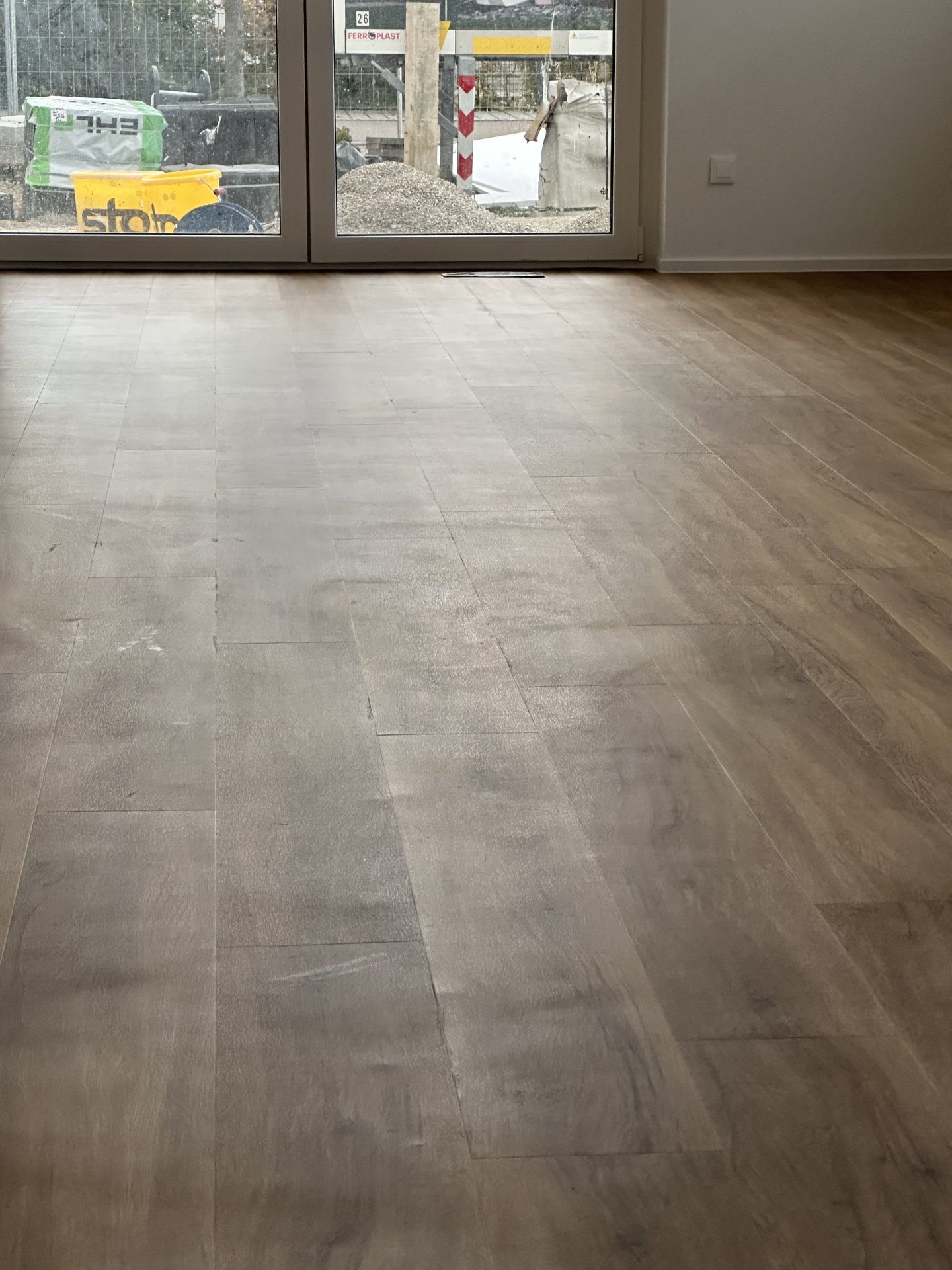

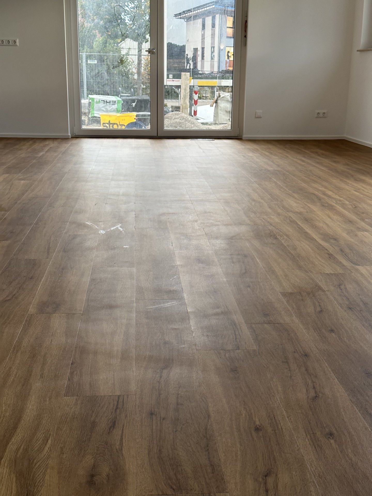

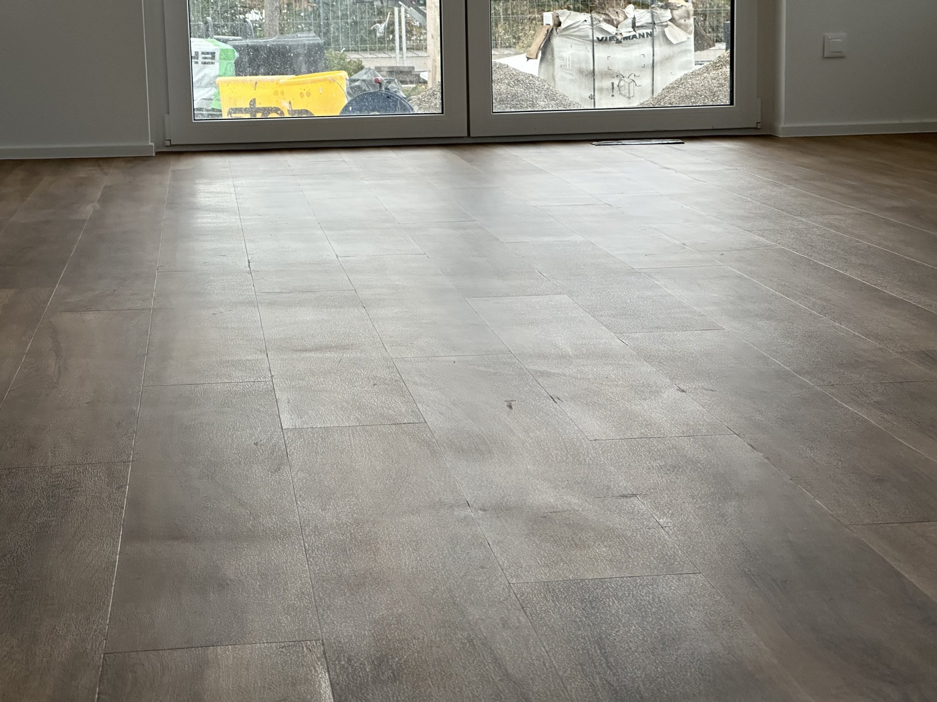

    IMG_6755.jpeg IMG_6764.jpeg IMG_6753.jpeg Hallo liebe Experten,
    wir sind gerade im Endspurt des schlüsselfertigen Hauses, jedoch sind die Bodenleger meiner Meinung nach nicht für den geklebten Vinylboden im Wohnzimmer geeignet.
    Sie haben uns am Samstag angerufen - wir sollen auf die Baustelle kommen.
    Dort angekommen, haben sie gefragt, ob uns die Verlegequalität ausreicht, dann würden sie oben weitermachen, sonst stoppen.
    Das kam uns schon spanisch vor. Wir also am Sonntag den Boden freigeräumt (lag recht viel drauf) und den Boden mit Wasser gewischt. Das Ergebnis seht ihr im Anhang. Die Frage stellt sich mir kaum, aber würde das irgendjemand akzeptieren?
    woran kann das liegen, dass der Boden nun so aussieht?
    Besten Dank für Eure Antworten und freundliche Grüße!
    Tobias

    Es ist nicht dein Job als Bauherr, da Ursachenforschung zu betreiben und Sanierungsvorschläge zu unterbreiten. Dein Job ist es, in solchen Fällen einfach nur einen ganz kurzen Brief an deinen Vertragspartner zu schreiben und das laienhaft zu bemängeln. Sätze wie: "Der Vinyl sieht ganz fürchterlich aus und kann so nicht bleiben." sorgen zwar für ein Stirnrunzeln beim zuständigen Bauleiter, sind aber im ersten Step vollkommen in Ordnung. Und dann kannst erstmal nur abwarten, wenn die es dann gleich einsehen, dann ist es ja gut und falls nicht, dann kannst dich ja nochmal melden... Die Sache mit den ungeeigneten Bodenlegern und der sonstigen Ursachenforschung solltest dir verkneifen, Du teilst denen einfach schriftlich mit, dass das nicht das ist was sie dir schulden und das bitte besser machen sollen. Dann hast deine Pflicht erstmal getan und dann sind die am Zug.

    Man sieht da stellenweise wie irgendwelche Krümel unter dem Belag zu liegen scheinen, die Stöße sehen stellenweise arg misshandelt aus, usw... Es sieht halt schon nach "ungeeigneten" Bodenlegern aus... Vielleicht lag es auch nur daran, dass der Bauträger dem Bodenleger die Untergrundvorbehandlung/Estrichnacharbeiten nicht zahlen wollte, man weiß es nicht, es kann dir auch egal sein...
    Bitte die doch dir das schriftlich mitzuteilen und dann auch noch um ein paar Tage Bedenkzeit... Du musst da keinen Debattierwettbewerb auf der Baustelle gewinnen oder sowas in der Art halt...

    Gänzlich ungeeignet scheinen die ja nicht zu sein, immerhin haben sie von sich aus erkannt, dass ihr Werk mangelhaft ist, und die Arbeit bis zur Klärung des weiteren Vorgehens unterbrochen. Ich vermute hier eine mangelhafte Vorbereitung des Untergrunds.

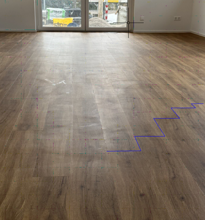

    upload_2023-10-16_7-7-20.png Schön sieht ja anders aus und ob das mit der Verlegeanleitung passt?
