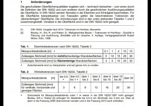

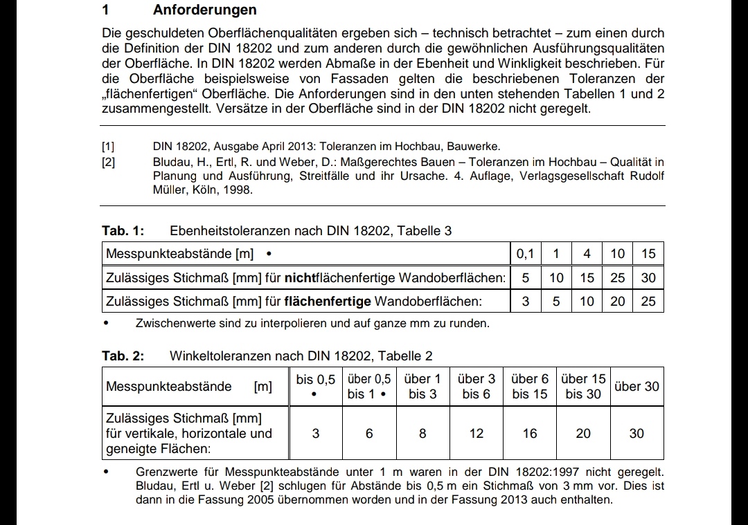

    Frage 2: Wieviel Toleranz ist hier zulässig? Ich habe 3mm im Hinterkopf, ist das richtig?

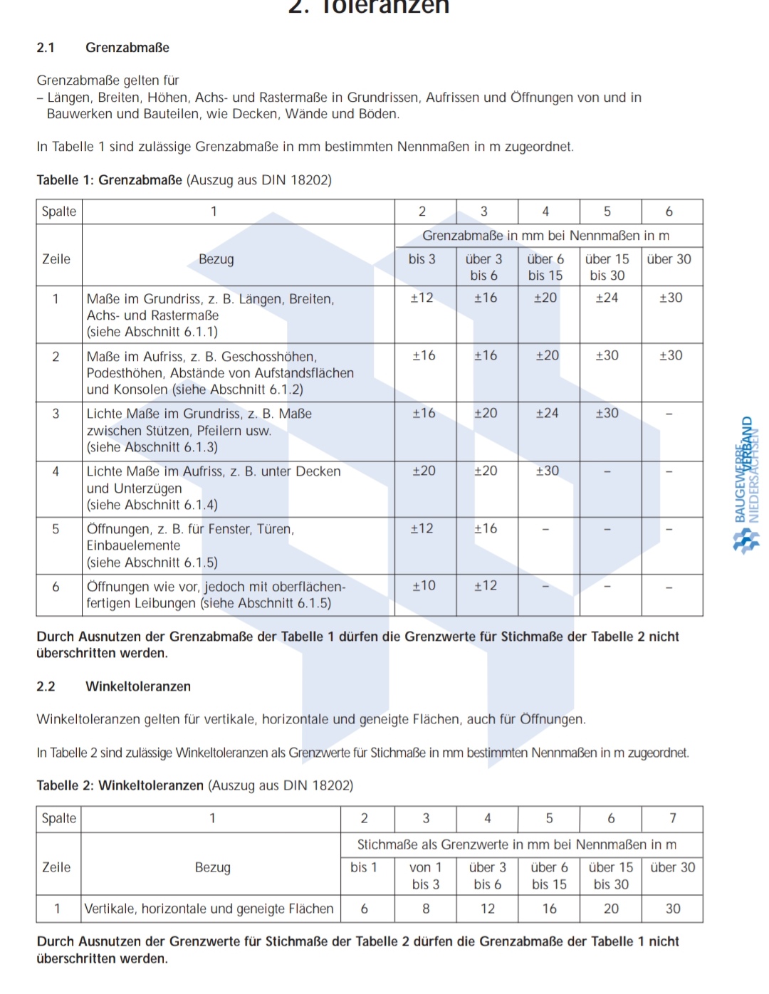

    DIN 18202 gibt es als PDF free, da steht alles drinne, sollte in ihrer LBO auch etwas dazu stehen, die DIN ist 'enger' gefasst.

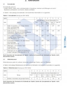

    Tab. 2: Grenzwerte für Winkelabweichungen nach DIN 18202:2013-04
    Oder 2005 oder 2015 oder 1997 oder such dir eine Fassung aus :winken also ich finde keine wo dies entnommen wurde
    Edit die EN äußert sich da auch nicht anders

    Worauf nimmst du in Hinblick auf Winkel Toleranz bezug @FabianWeber?
  20. #20 Fabian Weber, 15.06.2019
    13.584
    5.159
    Das meine ich, da steht nichts dazu, dass Fensterleibungen 90Grad haben müssen.
    Da steht was zu Öffnungsmaßen und Winkeltoleranzen sonst nichts zum Thema.
