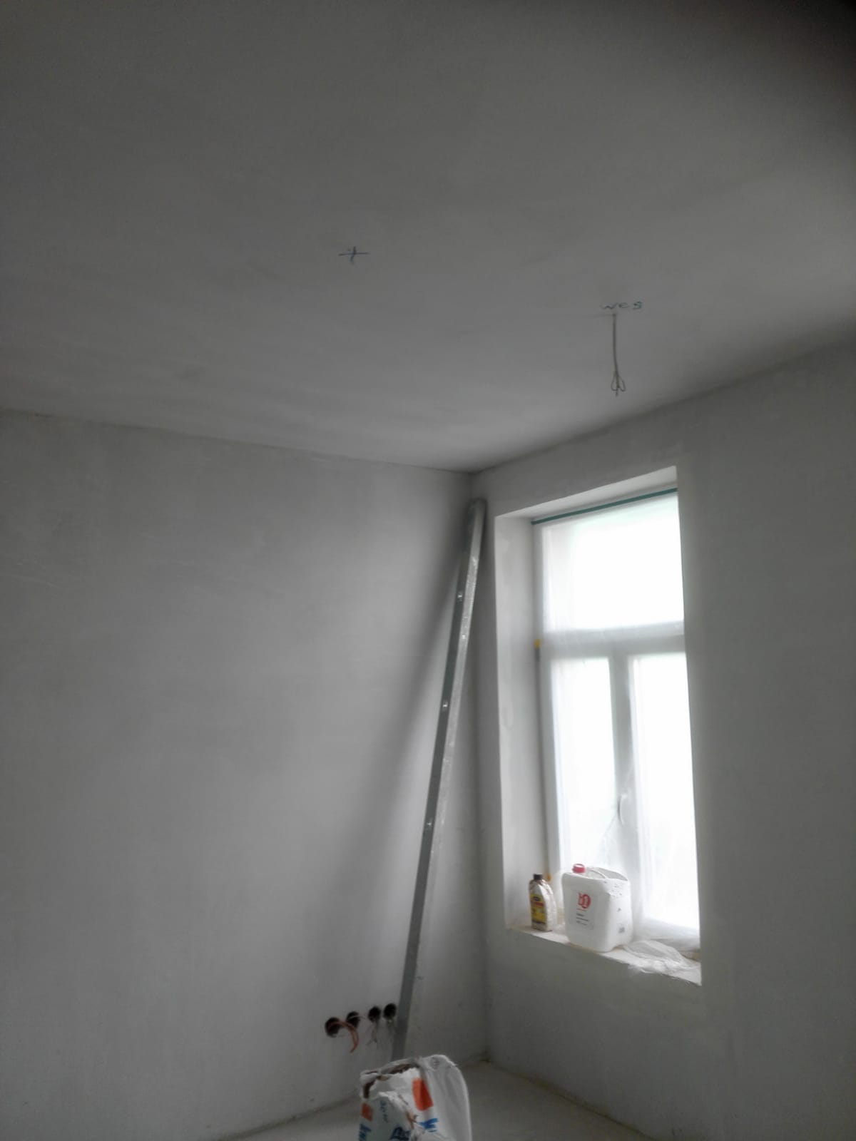

    Bei uns sind es zwar mehr Rechnungen, aber wir zahlen nach Ratenplan der MaBV.
    Genau, wir haben die Wohnung im unsanierten Zustand vom Verkäufer = Bauträger gekauft, der die Wohnung nach vollständiger Fertigstellung übergibt.

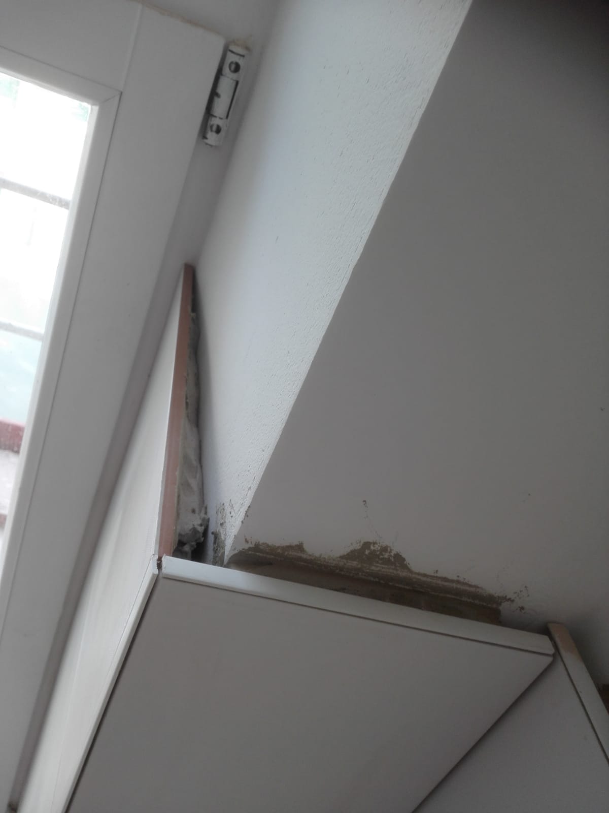

    Wir haben aktuell leider keine aussagekräftigen Bilder. Nützen diese was für die Fragestellung?
    Das untere zeigt ein Bad in einer anderen Wohnung. Bei uns wurde (zum Glück) noch nicht gefliest.

    Doch genau das ist der Punkt, ich wünschte es wäre definiert, darum schreibe ich das mittlerweile genau mit den 90 Grad aus.

    Dann sag mal was zu den Foto da :lock

    Der Fliesenleger muss ein Idiot gewesen sein.
    Eine konische Laibung rechtwinklig zu fliesen!

    Wenn ihr vom Bauträger eine sanierte Wohnung kauft, was macht ihr dann auf der Baustelle ?

    Es sollte 90Grad sein, das ist doch selbstverständlich. Nur ein Mangel ist es eben nicht.

    Dieses Foto mit der Fliese und der Laibung stellt keinen Mangel dar? Wie begründest du dies denn nun? Technisch notwendig? Oder weil 'ist halt so' zumal die Fliesen vermutlich nun 90°sind - im Gegenteil die jetzige Ausführung lässt sich doch mit verminderter Fensteröffnung gar nicht mehr begründen, also echt sry Fabian das kannst so nicht verkaufen, aber das hatten wir ja schon öfters - differenzierte Meinung... :winken
    Ich halte dies schlichtweg für 'Murks' woraus dieser entstanden ist, ist ja nicht so ohne weiteres zu erkennen und ich weiße nochmals daraufhin, warum wird ein Neubau vs Sanierung immer unterschiedlich behandelt von euch? Sind die Kunden zahlungsunlustig sind deren € irgendwie anders, da fehlt mir echt der Bezug... :closed:

    Das Foto mit den Fliesen stammt aus einer ganz anderen Wohnung und ist nicht Gegenstand der Diskussion. Der TE scheint dort in jeden Winkel zu leuchten.
    Natürlich ist diese Laibungs-/Fliesen-Kombination bescheuert und ein nicht hinnehmbarer Mangel. Wären die Fliesen parallel zur Laibung angeklebt worden, hätte man das hinnehmen können.

    Es gibt einfach einen Unterschied zwischen Murks und Mangel. Ein Mangel muss mit einem Regelwerk begründet werden. Die von Dir genannten DIN erfassen dies aber nicht, wie ich bereits schrieb.

    Was kann es denn kosten, ein paar Fensterlaibungen nachzuspachteln, zumindest so, dass links und rechts sowie oben und unten gleich sind ? Ich würde den Verkäufer/BT erstmal darauf ansprechen , schon gemacht ? .....

    Wer hat denn die 90° Fliesen auf konischer Laibung für i.O. befunden?
