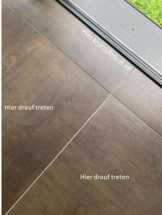

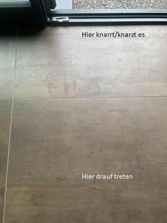

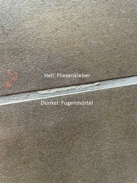

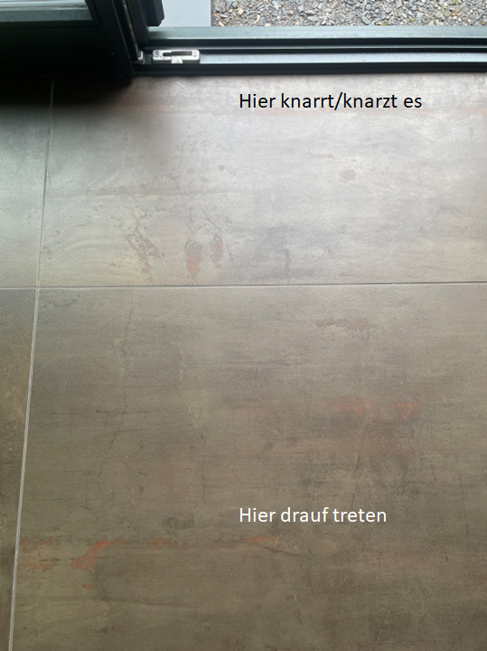

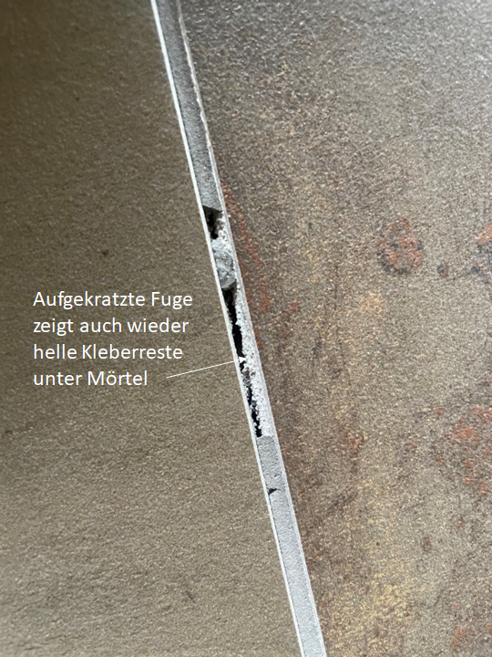

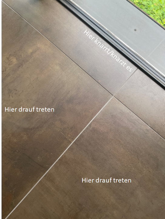

    Die Lokalisierung ist nicht ganz eindeutig, nach mehrfachen Versuchen würde ich aber sagen, dass wir wohl beides haben:
    An einer Stelle knarzt/klackt es beim Betreten der Fliese relativ nah an dieser Fliese (die Stelle ist eher mittig in der Fläche).
    An einer anderen Stelle (eher nahe am Rand zur Fenstergalerie) klingt es so als würde nicht die betretene Fliese knarzen/knacken, sondern eher die dazu naheliegende Randfliese/Randfuge zum Fenster.
    Sockenfliesen sind hier in der Fläche keine verbaut, lediglich normale Sockelleisten wie im restlichen Haus.

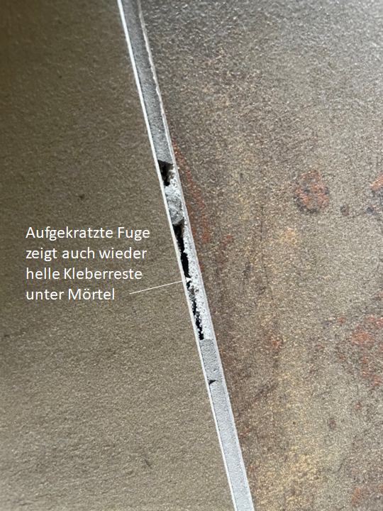

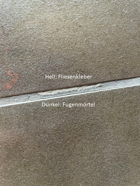

    Wenn ich mir die Fugen im Allgemeinen so ansehe, habe ich den Eindruck, da wurde ziemlich viel Fliesenkleber verwendet. Möglicherweise bestehen manche Fugen also nicht nur aus Fugenmörtel sondern teilweise noch aus "rausgequetschten" Kleberresten?!

    Mach mal bitte paar Detailbilder von den besagten Stellen.
  12. #12 MrJackson, 29.05.2024
    MrJackson
    MrJackson
    23.06.2022
    13
    Anbei ein paar Fotos zu den Stellen.
  13. #13 driver55, 29.05.2024
    driver55
    driver55
    22.02.2008
    6.955
    1.856
    Pforzheim
    Also doch Randbereich.
    Der gesamte Boden senkt sich beim Betreten um paar Zehntel/(Hundertstel) mm und am Rand „schabt“ die Fliese am Mörtel/Fensterrahmen?

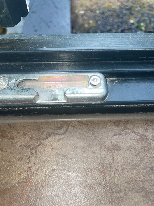

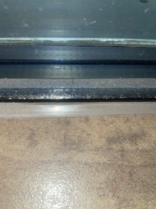

    Übergang Fliese/Fensterrahmen sieht wie aus?

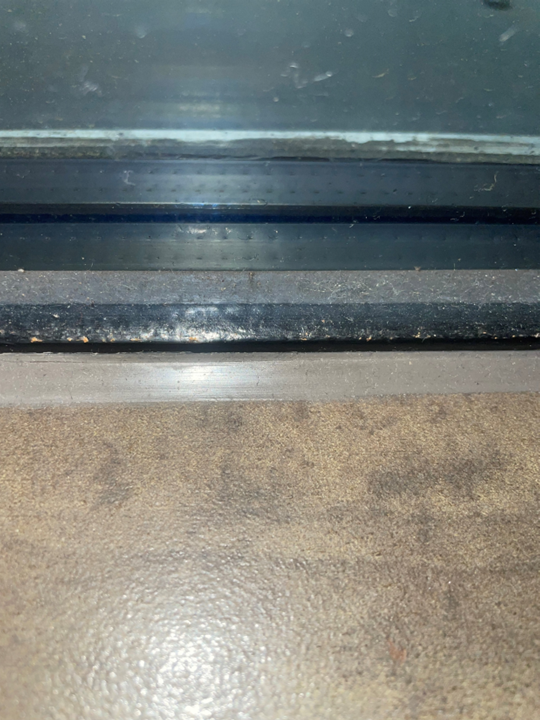

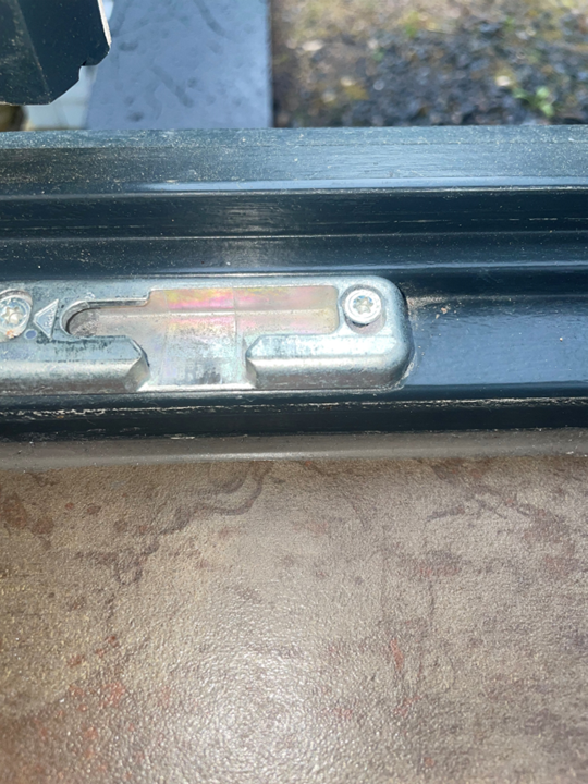

  14. #14 MrJackson, 29.05.2024
    MrJackson
    MrJackson
    23.06.2022
    13
    Ja das klingt plausibel. Am Übergang sind jeweils Silikonfugen zu sehen, sieht man leider nicht gescheit auf den Fotos. Hier noch zwei Detailfotos. Könnte mir vorstellen, dass die Fliese unter der Silikonfuge vielleicht irgendwo anliegt am Fensterrahmen und/oder Kleberreste auch dort sind?
