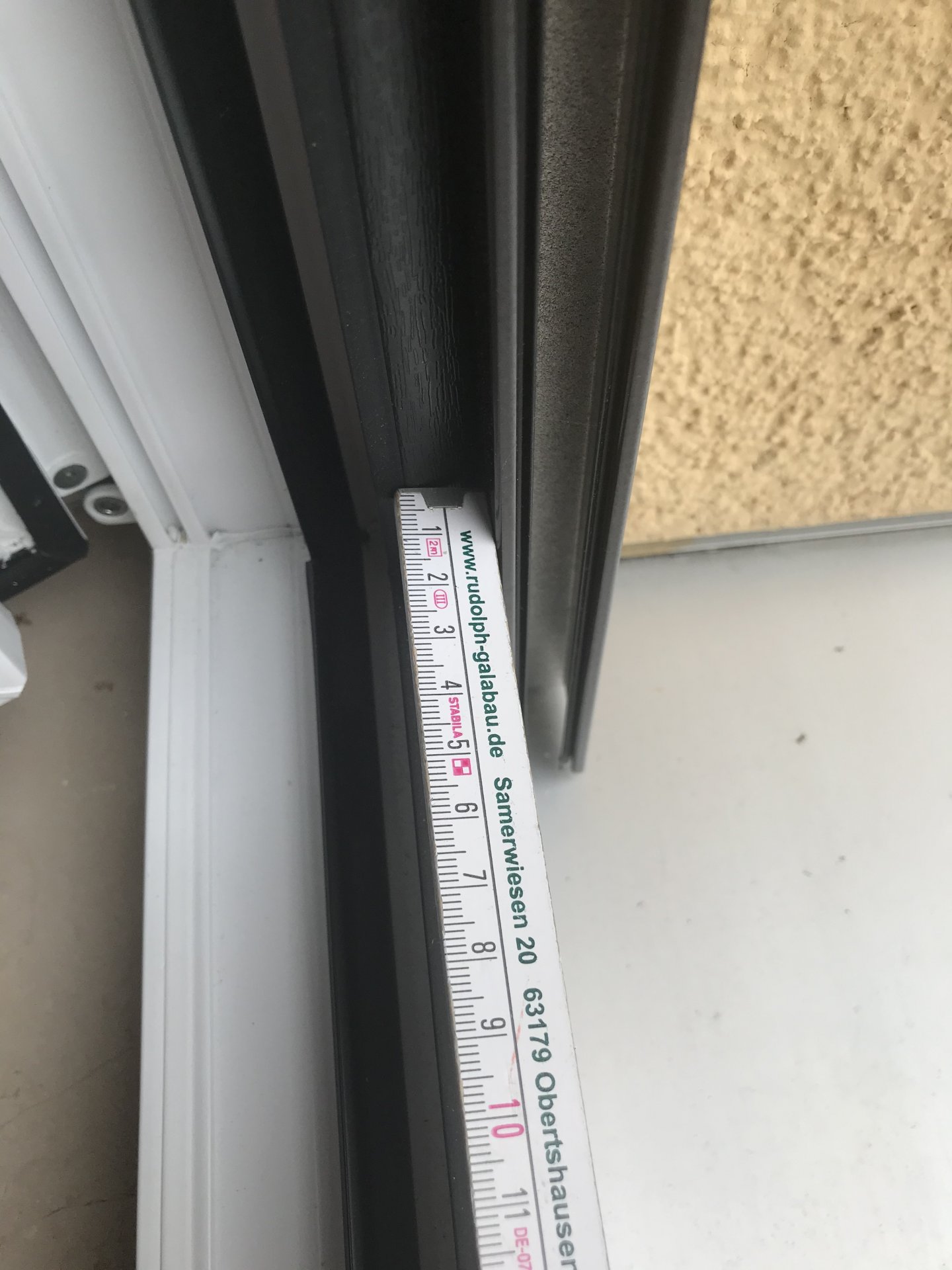

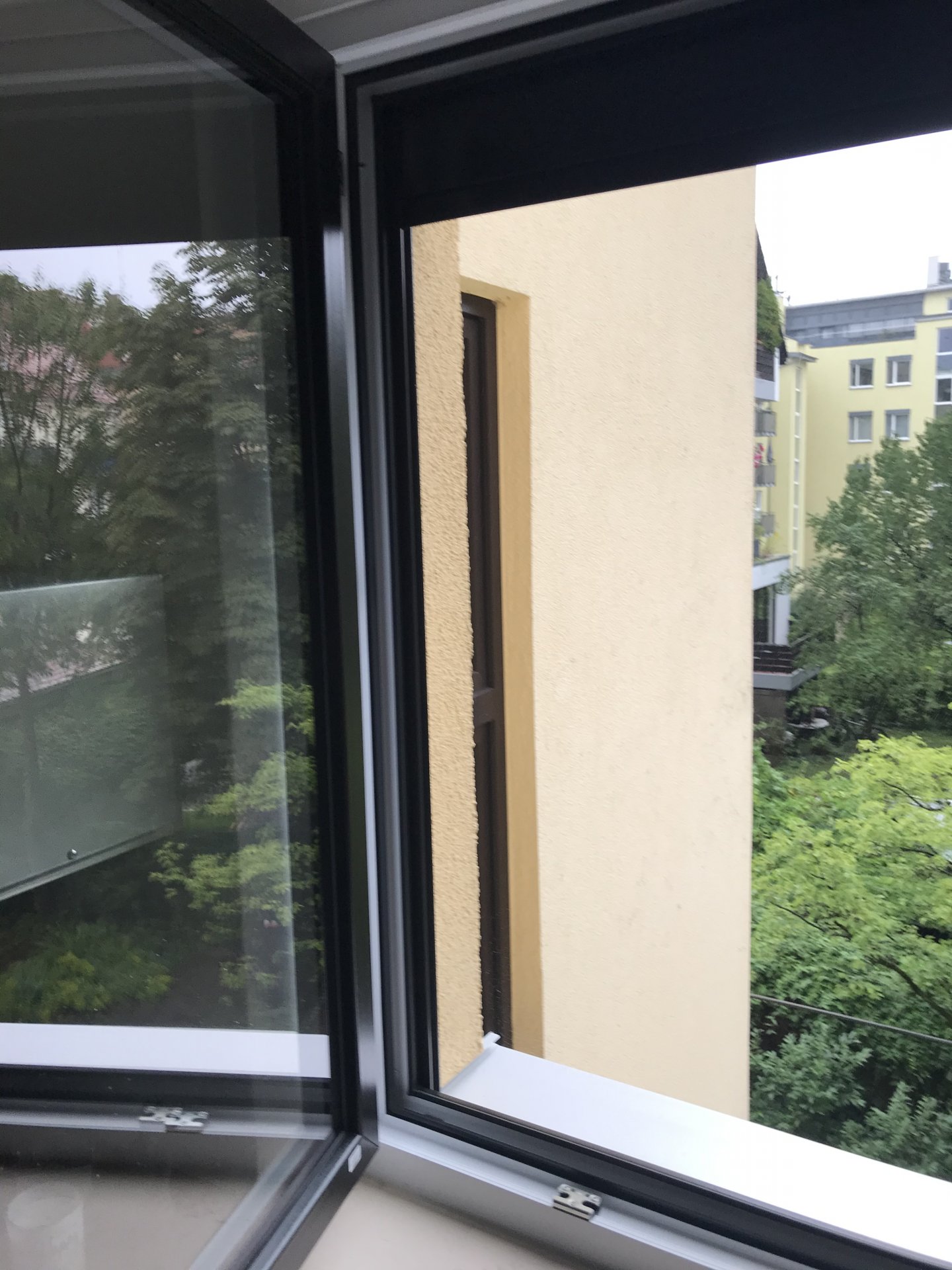

    Hi an alle,
    Bin froh dieses Forum gefunden zu haben.

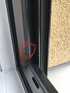

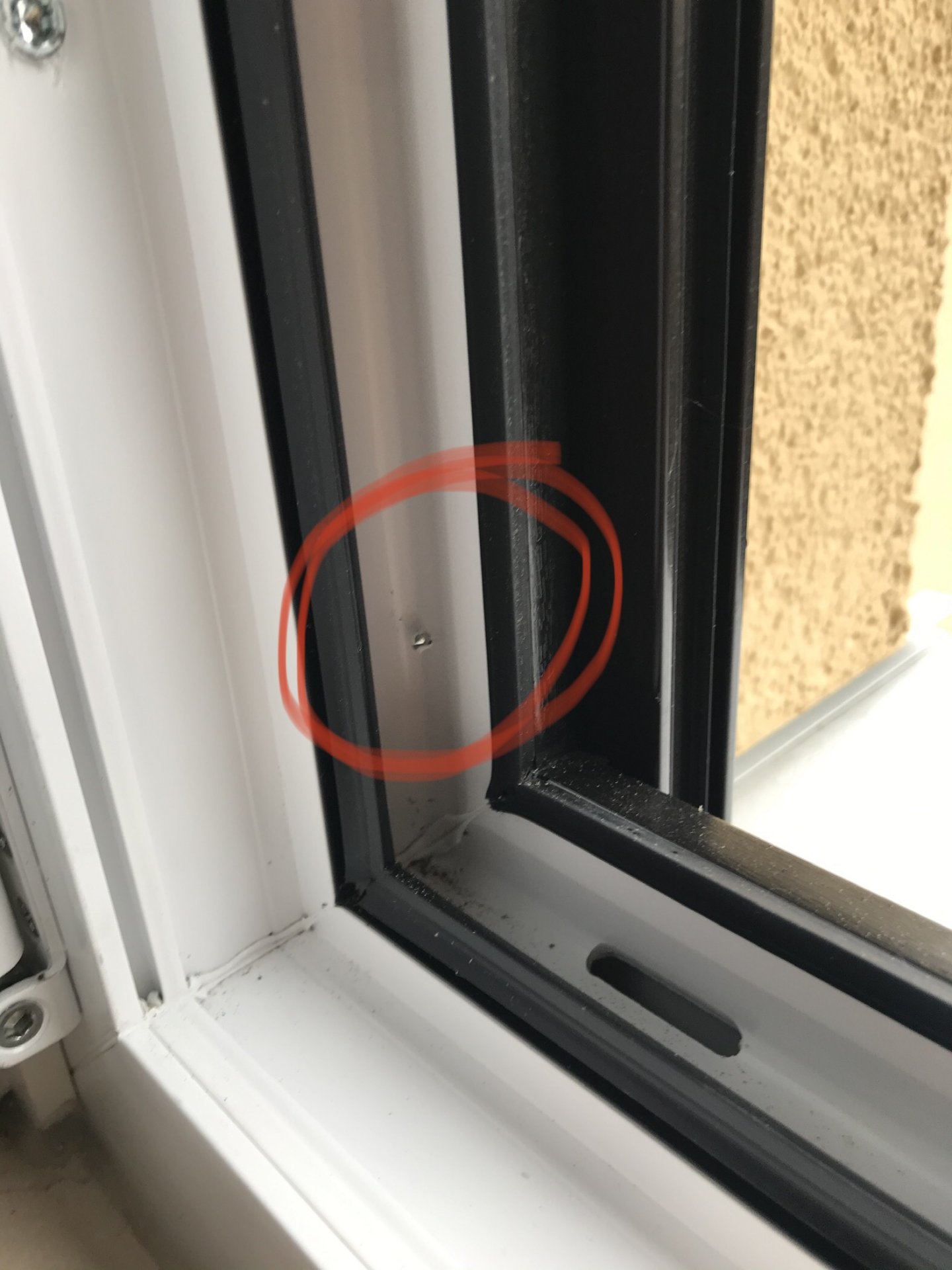

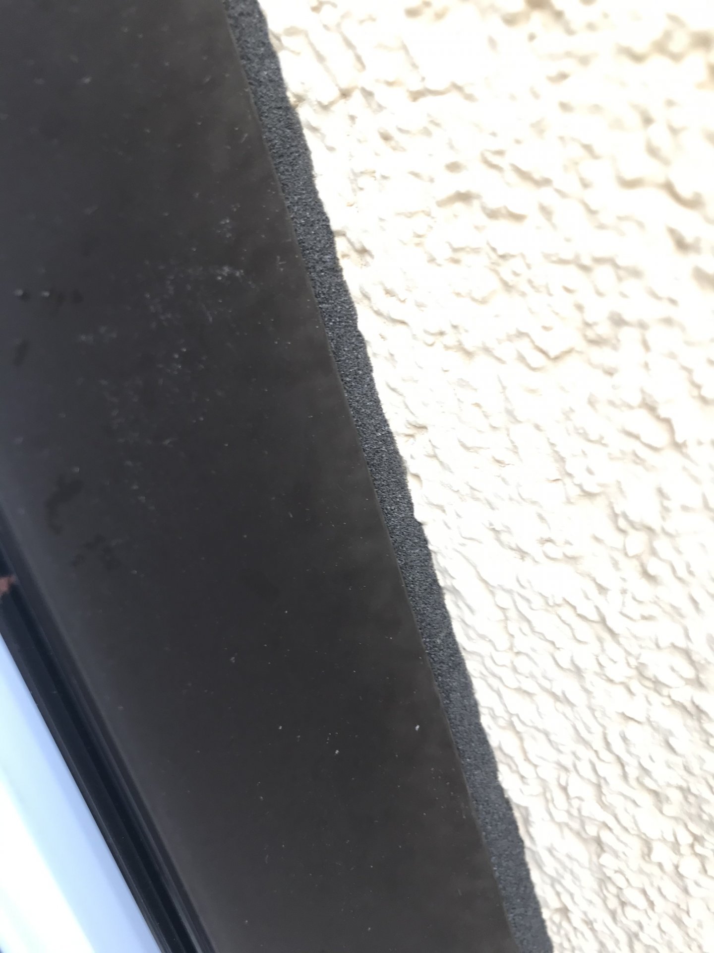

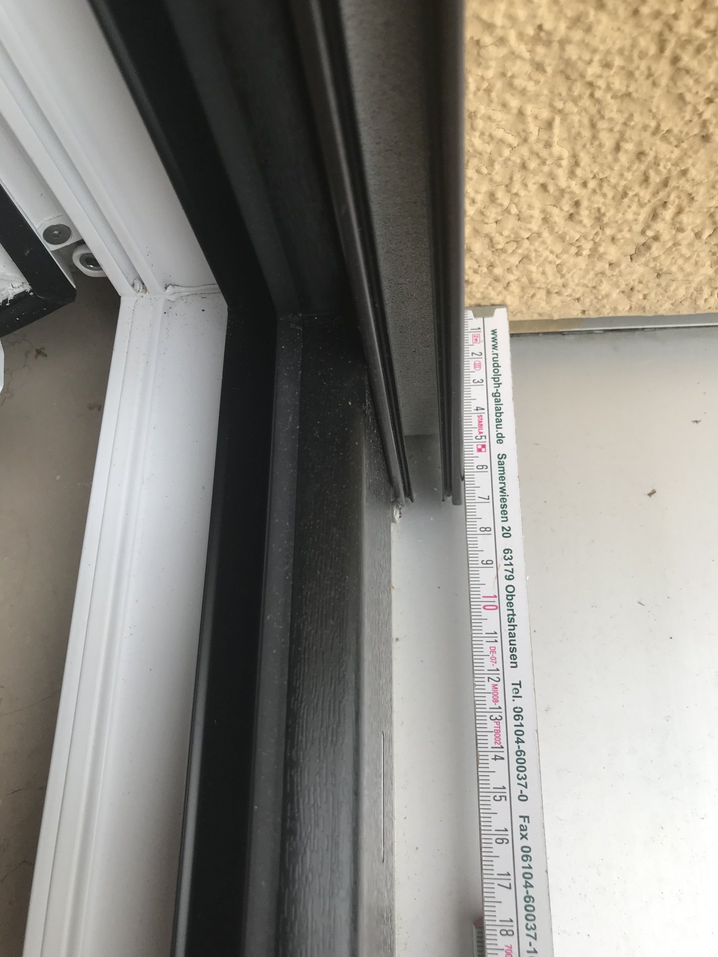

    Wir haben vor kurzem neue Fenster bekommen, inklusive Rollos. Nun habe ich festgestellt, dass die Schienen für die Führung der Rollos durch Schrauben angebracht wurden die in den Fensterrahmen durchbohren.
    Soll das wirklich so sein? an 3 von 4 Fenstern sieht es wie auf den Bildern aus.
    Vielen Dank, würde mich auch freuen über eine Info wie ich verfahren soll, falls das nicht so sein sollte. Kann ich verlangen, dass sie die Fensterrahmen austauschen? Die Fenster sind noch nicht abgenommen!

    Die Schrauben sind zu lang und sollten getauscht werden. Ob man verlangen kann die Fenster auszutauschen weiß ich nicht. Warscheinlich eher einen Preisnachlass. Zumindest müssten die Löcher verschlossen werden.

    Sehe ich ähnlich. Die Löcher bekommt man gut zugemacht. Aber wenn die ausführend Firna so arbeitet wie auf den Bildern...

    Wieso stehen die Schienen über das Fenster? Nachträglich montiert?

    Das hab ich mich zunächst auch gefragt. Aber wenn man sich das letzte Bild genauer anschaut ist das wohl eher eine optische Täuschung.

    Die stehen 3cm über

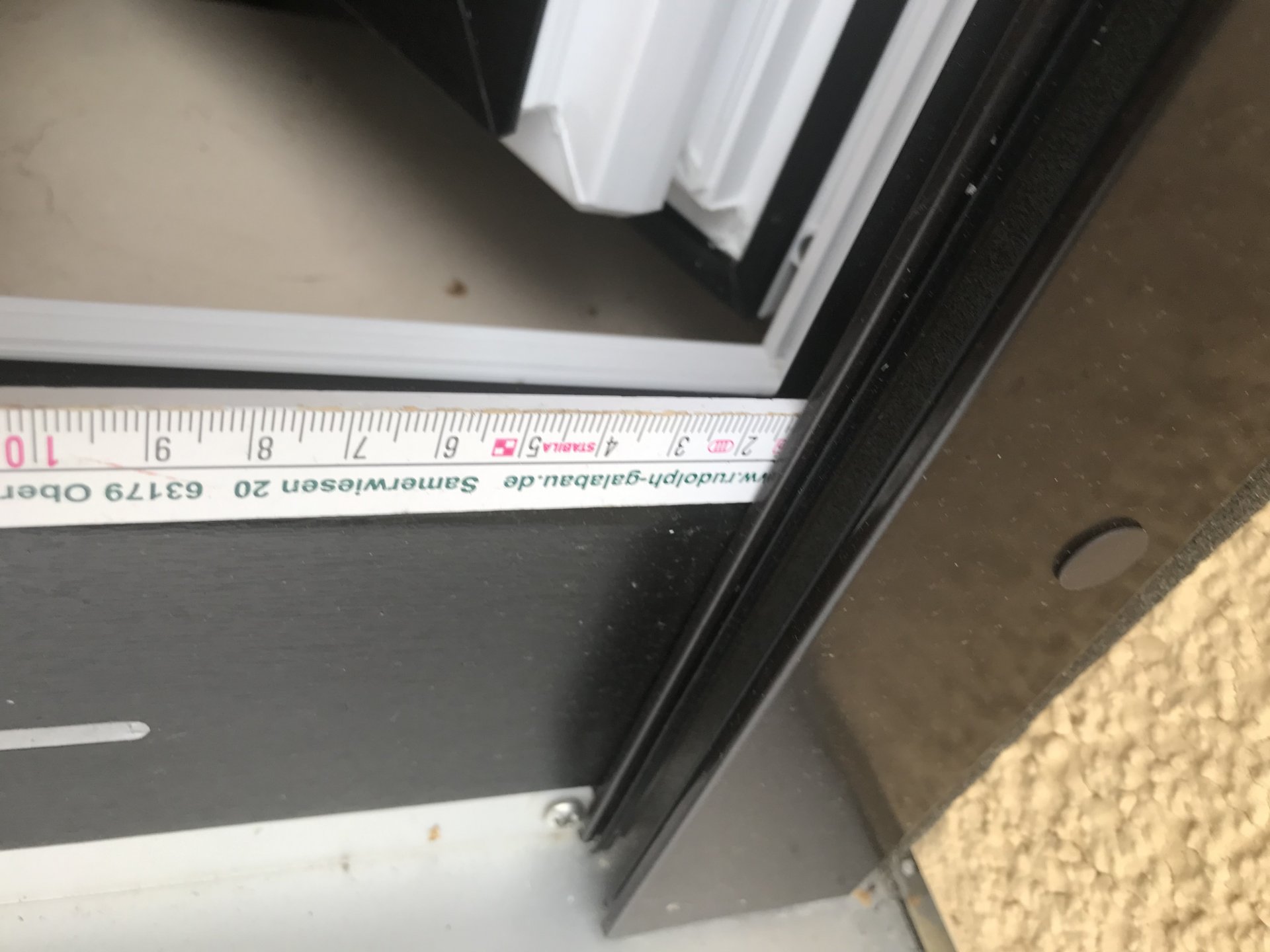

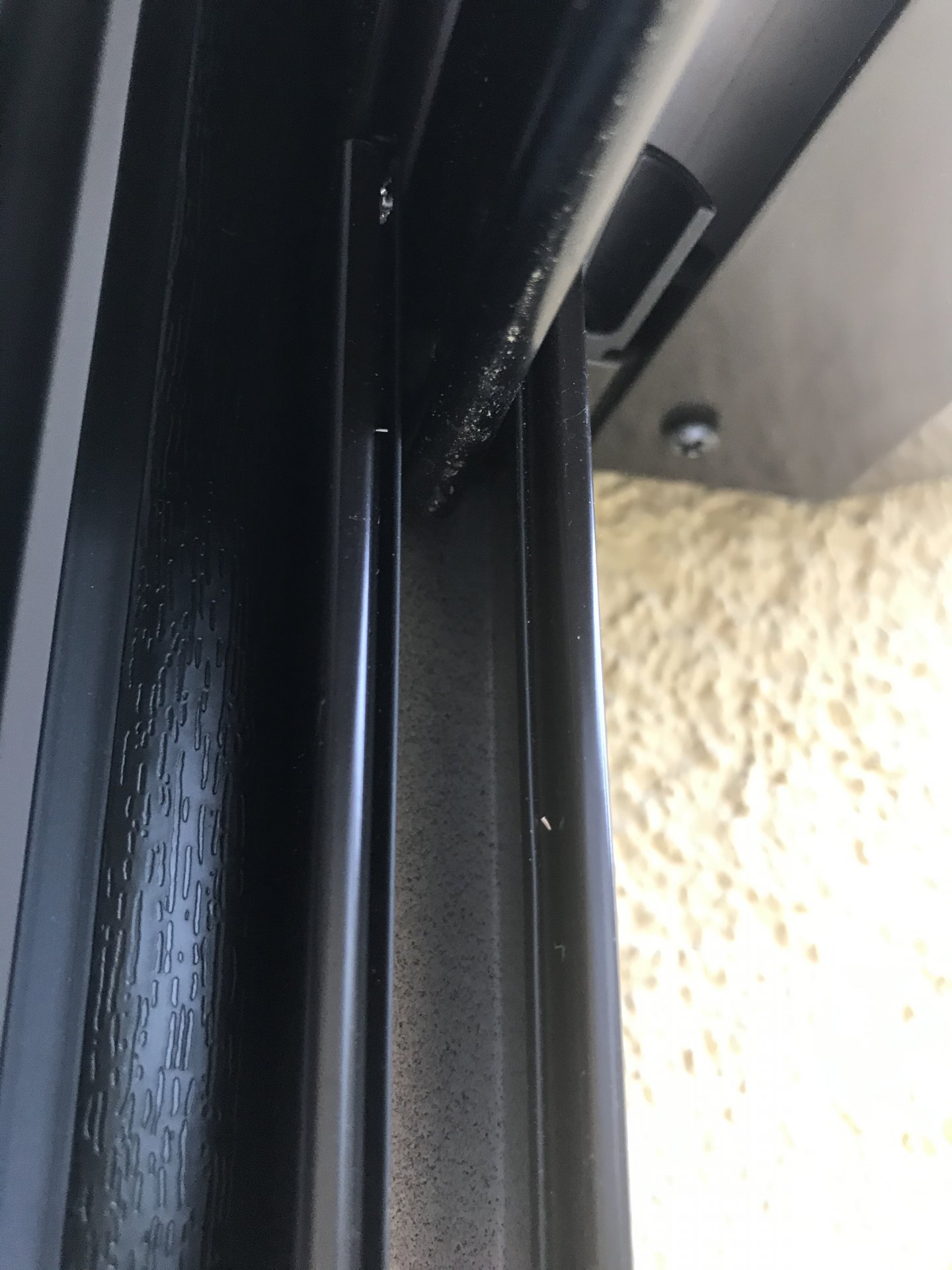

    Vielen Dank für das Feedback! Ja, die stehen wirklich über. Es wurden komplett die alten Fenster entfernt und neue Fenster + Rollos eingebaut.
    Habe Bilder zu der Führungsschiene hinzugefügt, das hätte auch nicht so gemacht werden sollen?
    Wie verfahre ich in so einem Fall - durchgebohrter Rahmen, nicht optimal eingebaute Führungsschiene? Verlange ich eine Nachbesserung und x% Preisnachlass? Ich habe auch eine Rechtsschutz, dh ich habe keine Probleme etwas durch zu setzen sofern ich im Recht bin und es sinnig ist.

    Oha. Das hätte ich nicht erwartet. Sind die alten Fensterbänke drin geblieben und war das nicht anders möglich?

    Um ehrlich zu sein hat mir das keiner davor gesagt oder irgendwie mit mir besprochen. Die Fensterbank ist die alte, es wurde aber komplett der Fensterrahmen entfernt, also vom Altfenster ist sonst nichts übrig geblieben.

    Das sind nicht die falschen Schrauben, sondern diejenigen die mitgeliefert wurden und für die Vorbohrung der Schienen passen.
    Das Problem in deinem Fall liegt wo anders: Die Mauerlichte außen ist wesentlich schmäler als innen. Daher rückt die Schiene zu weit nach innen und der Monteur hat in den Falz gebohrt.
    Das muss er eigentlich auch bemerkt haben... hätte er dann einfach kürzere Schrauben verwendet, wär dir der Fehler vermutlich gar nicht aufgefallen.
    Der Fehler liegt nämlich darin, dass das Fenster mit einem breiteren Stock bestellt hätte werden müssen.
    Und auch niedriger, dafür mit einer Stockverbreiterung oben.
    Denn jetzt siehst du von innen das weiße Fenster und die dunkelgraue Rückseite vom andersfärbigen Rollokasten, was ja auch besch###eiden aussieht.
    Weiß jeder routinierte Verkäufer im Schlaf, wie das bei der Sanierung funktioniert.
    Bei dir hat man sich offensichtlich weniger Gedanken gemacht....
    Dem Monteur geb ich - bis auf die Schrauben - keine Schuld, er ist ja nicht dafür verantwortlich was dir verkauft wurde.
    Die Rollo Schienen bis nach ganz unten zu machen, ist in der Sanierung nicht unüblich. Deine Außenfensterbank sitzt weiter unten als der Fensterrahmen. Wenn er jetzt die Rollo 3 cm niedriger und du hättest einen Spalt, dann reflektiert die Fensterbank das Licht nach innen und du reklamierst dass die Rollo nicht gut andunkelt...
    Bei dir ist sie unten aber eh nicht geschlossen, sondern die Lamellen würden nicht an der Unterkante der Schienen abschließen, sondern ohnehin an der Außenfensterbank anstehen.
    Sofern die Fenster an sich ordentlich montiert und abgedichtet sind, sollte man den Verkäufer die Möglichkeit der Nachbesserung einräumen, bevor man über eine neue Lieferung, Preisminderung, Rechtsschutz etc nachdenkt.
    Laut den jetzigen Informationen ist es ja kein Totalschaden....
    Liegt ja glaub ich auch nicht in deinem Interesse, ewig zu streiten und zu warten, sondern das soll möglichst bald so fertig gestellt werden damit du mit den neuen Fenstern glücklich bist.
