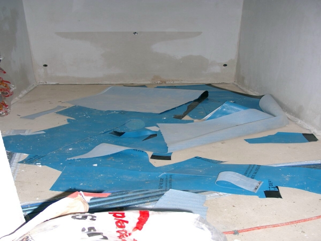

    Hallo Leute,
    ich würde gerne mal Eure Meinung hören. Wir sollen jetzt Estrich bekommen und der Estrichleger ist gerade beim Unterbau. Wir haben nun den Estrichleger kontrolliert und mir standen die Nackenhaare zu Berge. Unter dem Estrich soll eine Feuchtigkeitssperre und Styropor. Die Feuchtigkeitsperre wurde nur aus lauter Flicken hergestellt, weil angeblich die Leitungen im weg sind. Ich habe mal ein paar Fotos angehängt.

    Die Feuchtigkeitssperre ist schonmal nicht anerkannte Regel der Technik, also das Produkt als solches.
    Der Rest ist einfach eine Katastrophe!!!!!
    Aber die ganzen Leitungen machen es dem Estrichleger auch nicht einfacher!!!

    :yikes :yikes :yikes :yikes :yikes
    Schade um das Material.
    Das ist absoluter Müll und ein Kandidat für den Baupfusch-Avard.
    Dämmung wieder aufnehmen, alle Leitungen vom Boden hochheben und den Krams neu verlegen. ALLES andere ist Pfusch.

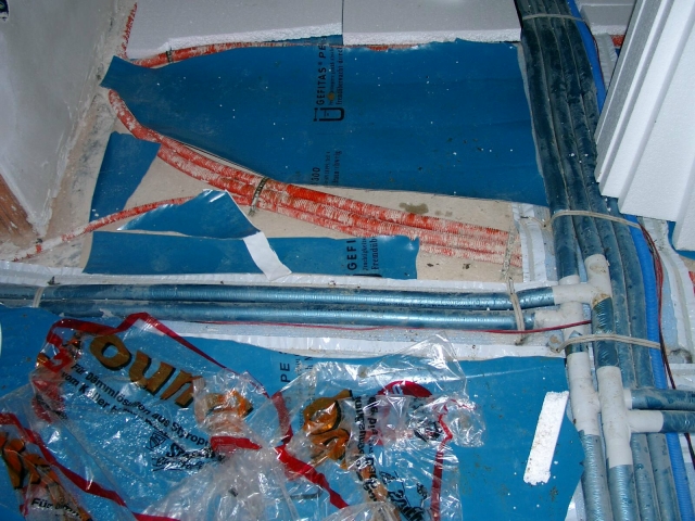

    und wie befestigt der Installateur Elektriker die Leitungen?
    Mit dem Murks hast recht ;)

    Gegen Befestigen ist ja nix zu sagen. Ist ja keine WASSERsperre. Hoffe ich :eek:

    Ich frag mich, warum der vorher nichts gesagt hat ueber die Leitungen - macht der das immer so?
    Und: warum ist keiner der anderen Beteiligten (BH, GU/BT, BL) vorher auf den Trichter gekommen, dass das nicht geht?
    Haette err die Bahnen ueber die Leitungen hinweg hingebraten, haette ichs ja noch verstanden...

    Ich finde es bemerkenswert, was der Estrichleger sich hier noch für Mühe gegeben hat, um die Dämmung bis und zwischen die Rohre zu schneiden.
    Das macht nicht jeder.;)

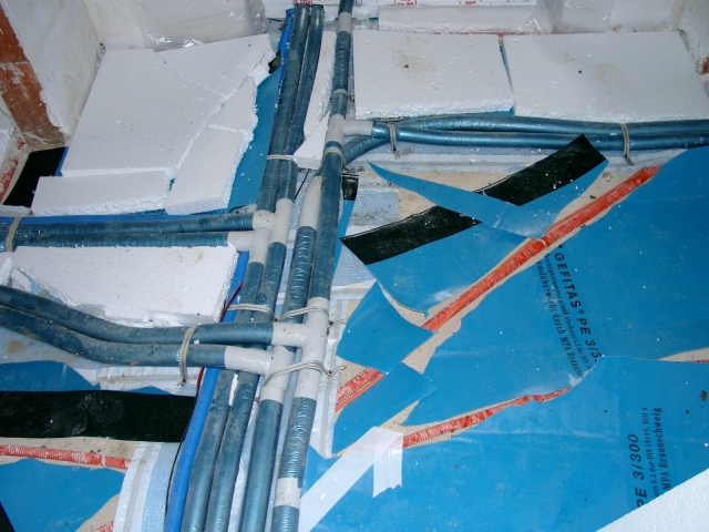

    da gibs ja schon viele Antworten. Ich habe natürlich gleich meinen Bauleiter angerufen, der sich das auch sofort angeschaut hat. Er sagte es müßten die Leitungen vom Boden gelöst werden und die Folie unter den Leitungen drunter durch geschoben werden und dann alles verklebt werden. Der Estrichleger hat nun auch alles wieder rausgerissen. Hat es aber nicht wie der Bauleiter gesagt hat gemacht, sondern so: Auf dem Boden und um die Leitungen rum eine Lage Styropor zugeschnitten (4 cm) und dieses Granulat, dann diese Gefitas Folie komplett drüber und verklebt und dann nochmals eine Lage (4 cm) Styropor, dann eine PE Folie und nun soll darauf der Estrich. Sieht so schonmal wesentlich besser aus, aber ist dieses nun so zulässig? Dürfen die Leitungen unter die Feuchtigkeitssperre?

    Sagen wir mal so.
    Wenn das Tauwasserproblem als nicht vorhanden nachgewiesen wird und ALLE Anschlüsse an die Wände und ROHRE dicht abgeklebt sind, könnte es akzeptabel sein.

    Und wenn man sich die Reste der Abdichtung auf Bild 4 anschaut, sieht man, wie verzweifelt er bemüht ist, Passstücke der Abdichtung für die Rohre zu schneiden.
    Nene, der gibt sich schon alle Mühe.:)

    Nee winky,
    so isses falsch.
    Leitungen gehören auf die "Abdichtung", die Dämmung auch.
    Styropor nimmt Feuchtigkeit auf, und verliert einen Teil der Dämmwirkung.
