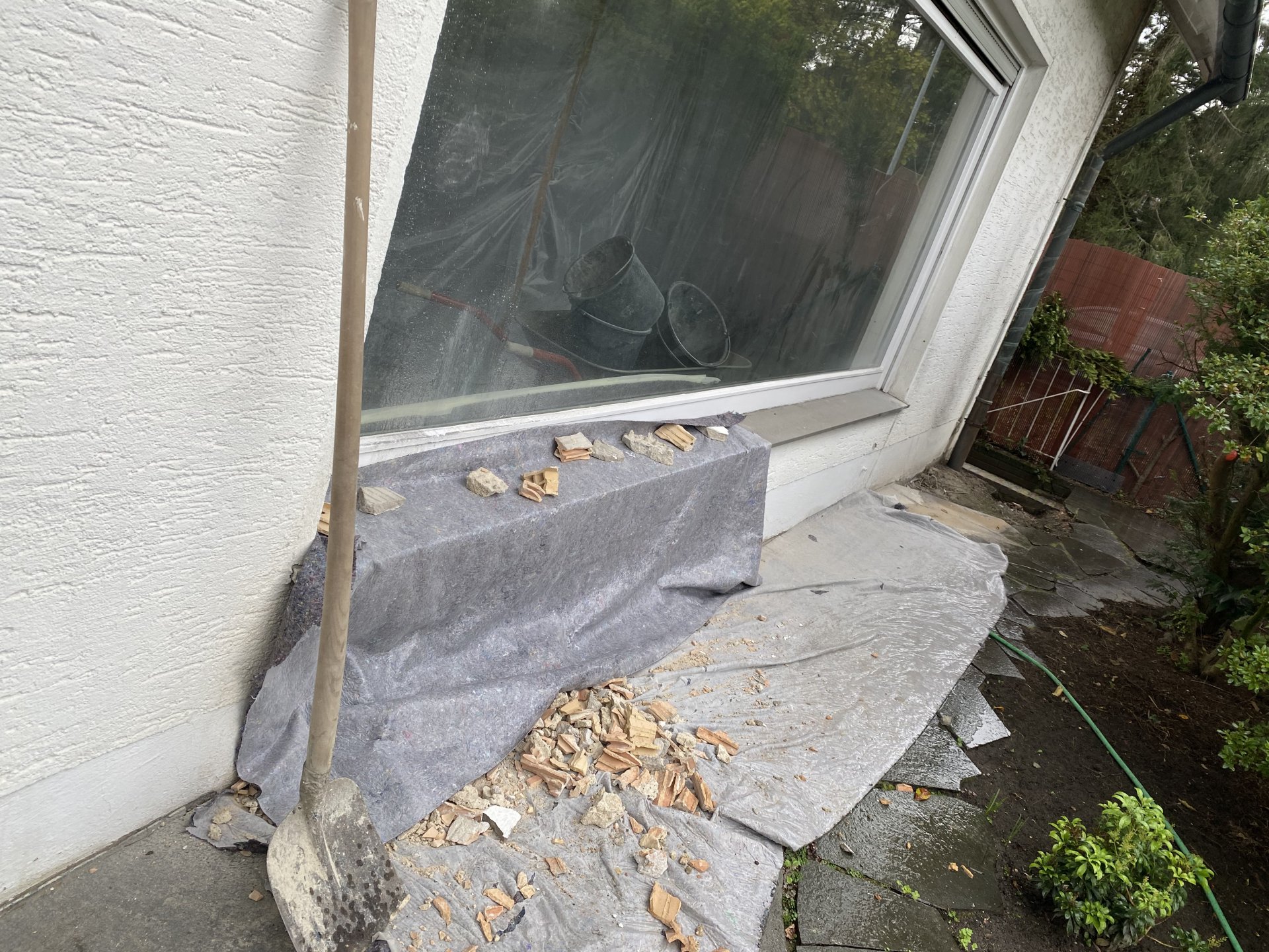

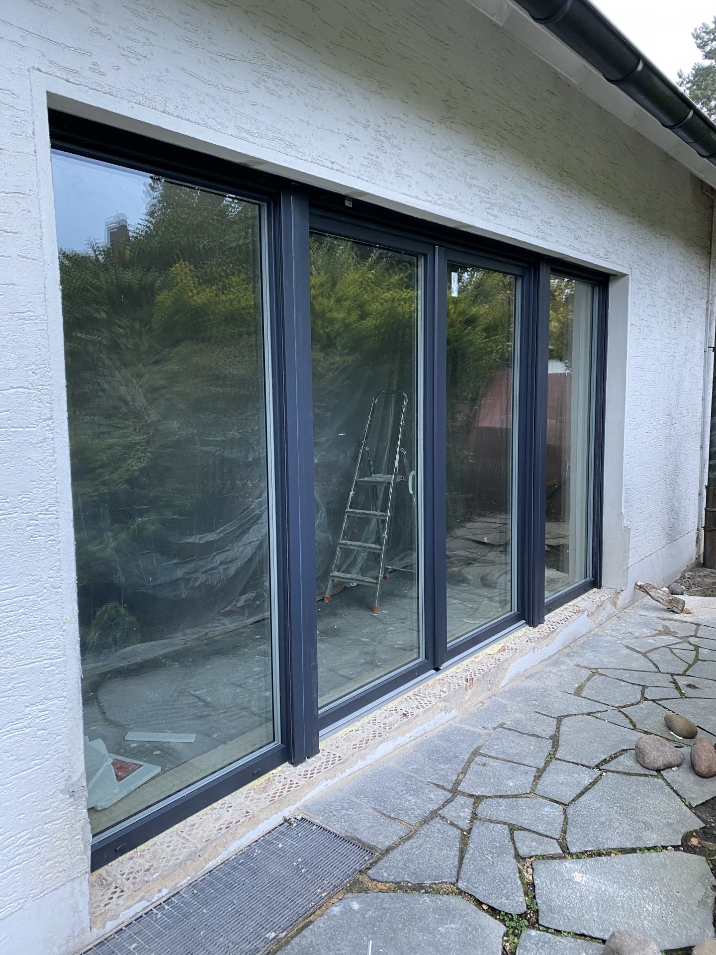

    Hallo....ich habe ein Altbau (Baujahr 1966) gekauft und einige Dinge sanieren lassen. Soweit lief alles gut aber der Einbau der Fenster bereitet mir momentan noch Bauchschmerzen. Ich habe zum Garten hin ein 4,20m breites und 1,70m hohes Panoramafenster (Holz mit einfachverglasung) ausbauen lassen und den Mauerwerksdurchbruch nach unten hin vergrößern lassen um 4 Einzelelemente (beide Außen fest und innen eine doppelflügel Terassentür) installieren zu können. Ich habe den Mauerwerksdurchbruch von der gleichen Firma machen lassen die auch die Fenster einbauen mit der Hoffnung dass wenn es aus einer Hand passiert eine Fehlerquelle minimiert wird. Jetzt komme ich zum Problem....
    .....die Monteure haben die Fenster einfach auf die offenen Hohlkammersteine gesetzt (Siehe Fotos) ohne diese vorher vernünftig abzudichten. Die Montage ist vor 3 Wochen abgeschlossen worden und bisher wurde immer noch nichts abgedichtet.
    meine Frage an euch wäre:
    Ist es rechtens die Fenster auf die Hohlkammersteine mit Bauschaum zu befestigen ohne sonstige Isolation?

  6. #6 Fabian Weber, 26.10.2020
    16.627
    6.639
    Du hast die Abdichtung einfach nicht beauftragt.
    Es steht sogar extra da mit !!!.
    Du solltest das nachholen, vor allem außen. Aber auch innen muss abgedichtet werden.

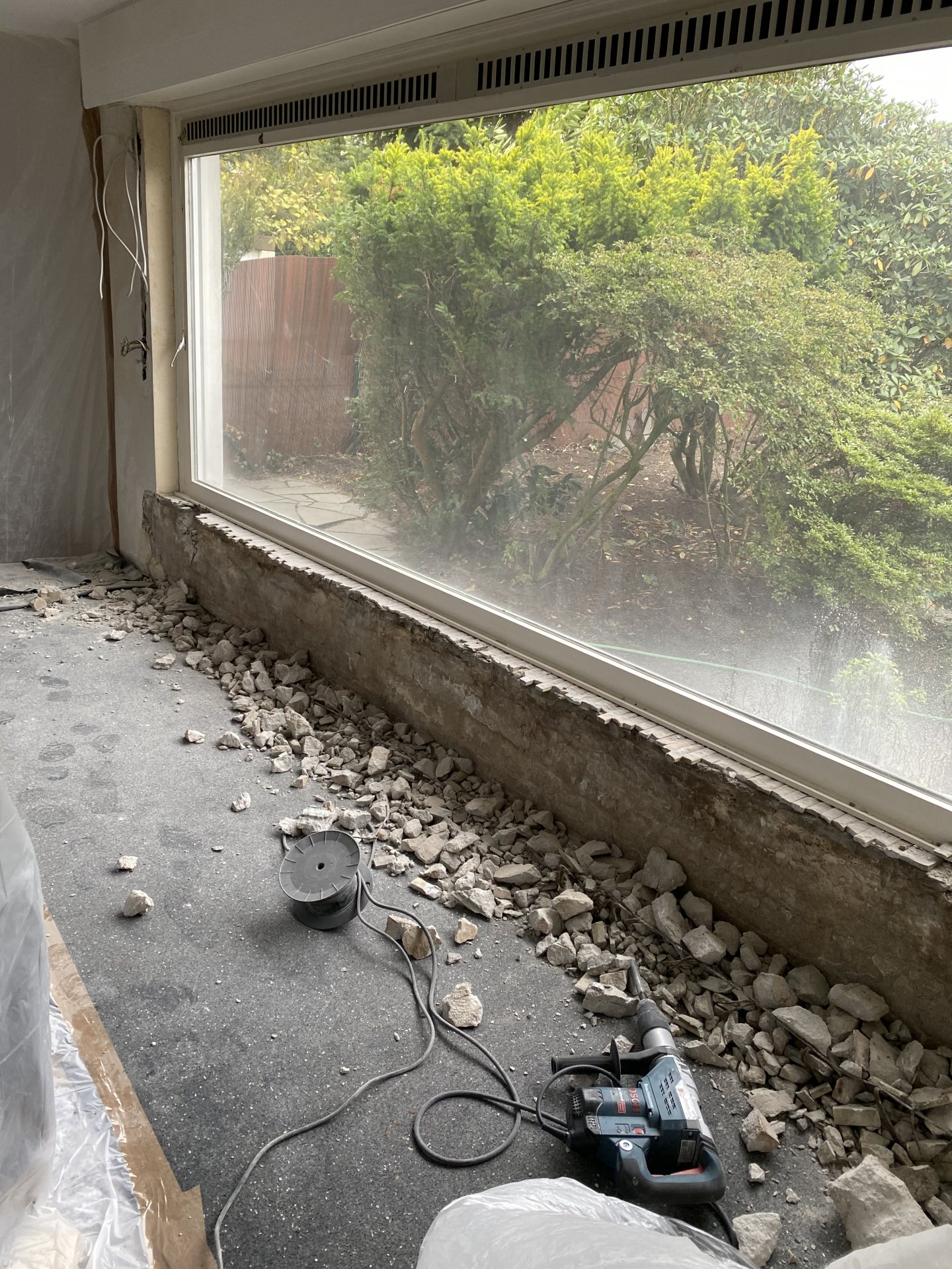

  9. #9 Gesh585, 26.10.2020
    Gesh585
    Gesh585
    26.10.2020
    13
    Hier mal ein Foto als die Mauer noch stand. Da finde ich wenn ich denen beauftrage dass sie mir die Mauer entfernen dass sie die Fenster entweder an die Vordermannes einsetzen und es dicht machen oder aber wenn sie es mittig einsetzen dass die doch dann nicht einfach die Hohlkammersteine offen stehen lassen. Hab den Monteuren vor Ort ja noch direkt gesagt dass die das ausmessen sollen damit man ggfs. eine steinfensterbank oder sowas draufsetzen kann.
  10. #10 Fabian Weber, 26.10.2020
    16.627
    6.639
    Es gibt kein RAL-Band, aber ich kann mir schon denken, was gemeint sein könnte.
    Da Du die Abdichtung leider nicht beauftragt hast, musst Du das jetzt selbst machen.
    - Lochsteine zuspachteln
    - EPDM-Folie an Rahmen kleben und über Steine ziehen
    - Steinfensterbank draufkleben und an den Rändern mit Silikon absiegeln.
    Das ist nicht so schwer, schaffste selbst.

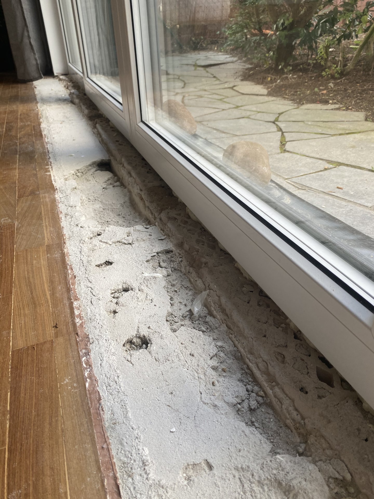

  11. #11 Fabian Weber, 26.10.2020
    16.627
    6.639
    Zeig mal noch wie innen abgedichtet wurde.

  13. #13 Gesh585, 26.10.2020
    Gesh585
    Gesh585
    26.10.2020
    13
    Die haben auf die offenen Hohlkammersteine einfach nur das Fenster drauf gestellt verkeilt und mit Bauschaum eingesprüht zum festkleben und abdichten
  14. #14 Fabian Weber, 26.10.2020
    16.627
    6.639
    Naja abgedichtet ist da erstmal gar nichts.
    Die müssen doch dieses riesige Element auch irgendwo festgeschraubt haben. Wie hält das denn am Boden?
