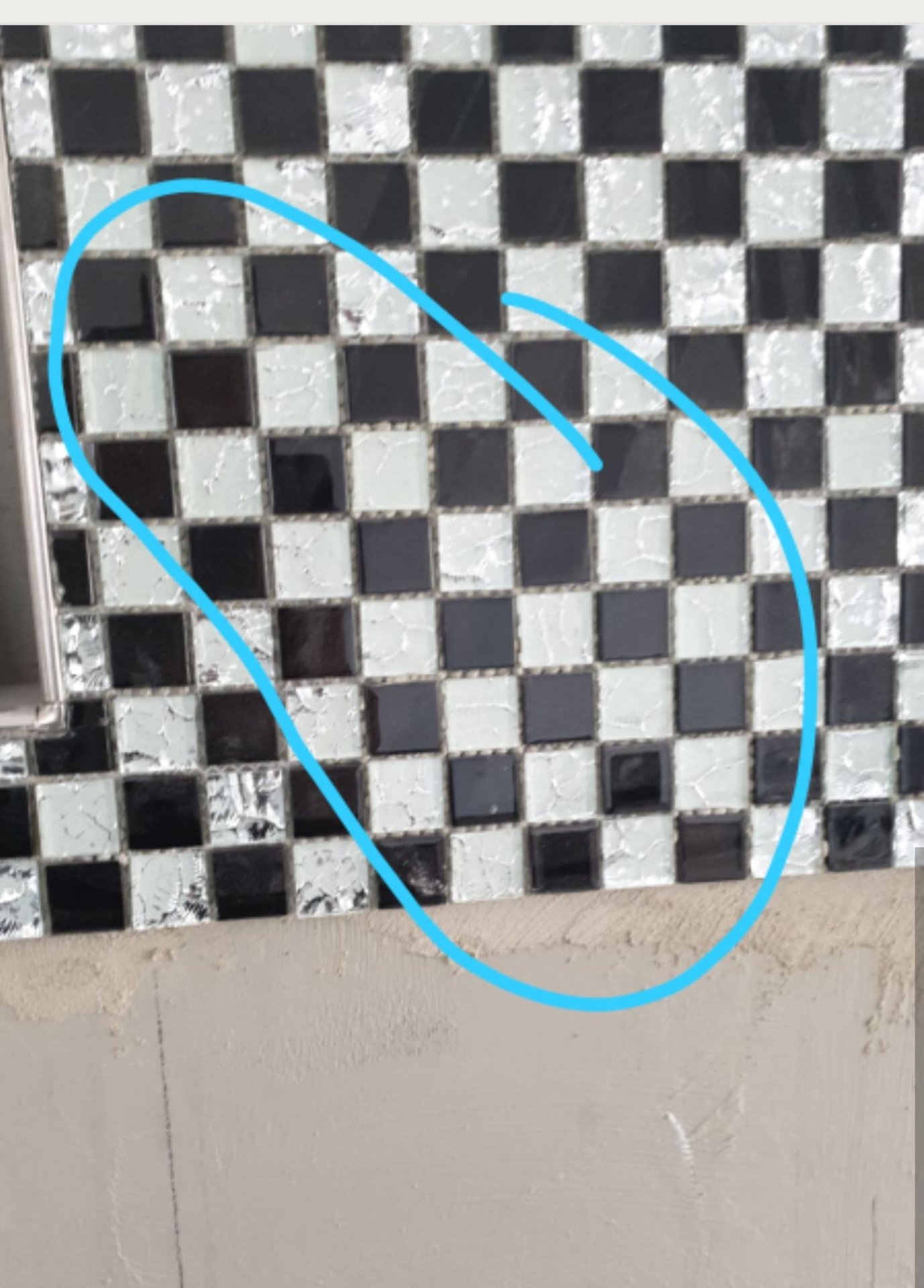

    Hallo Miteinander,

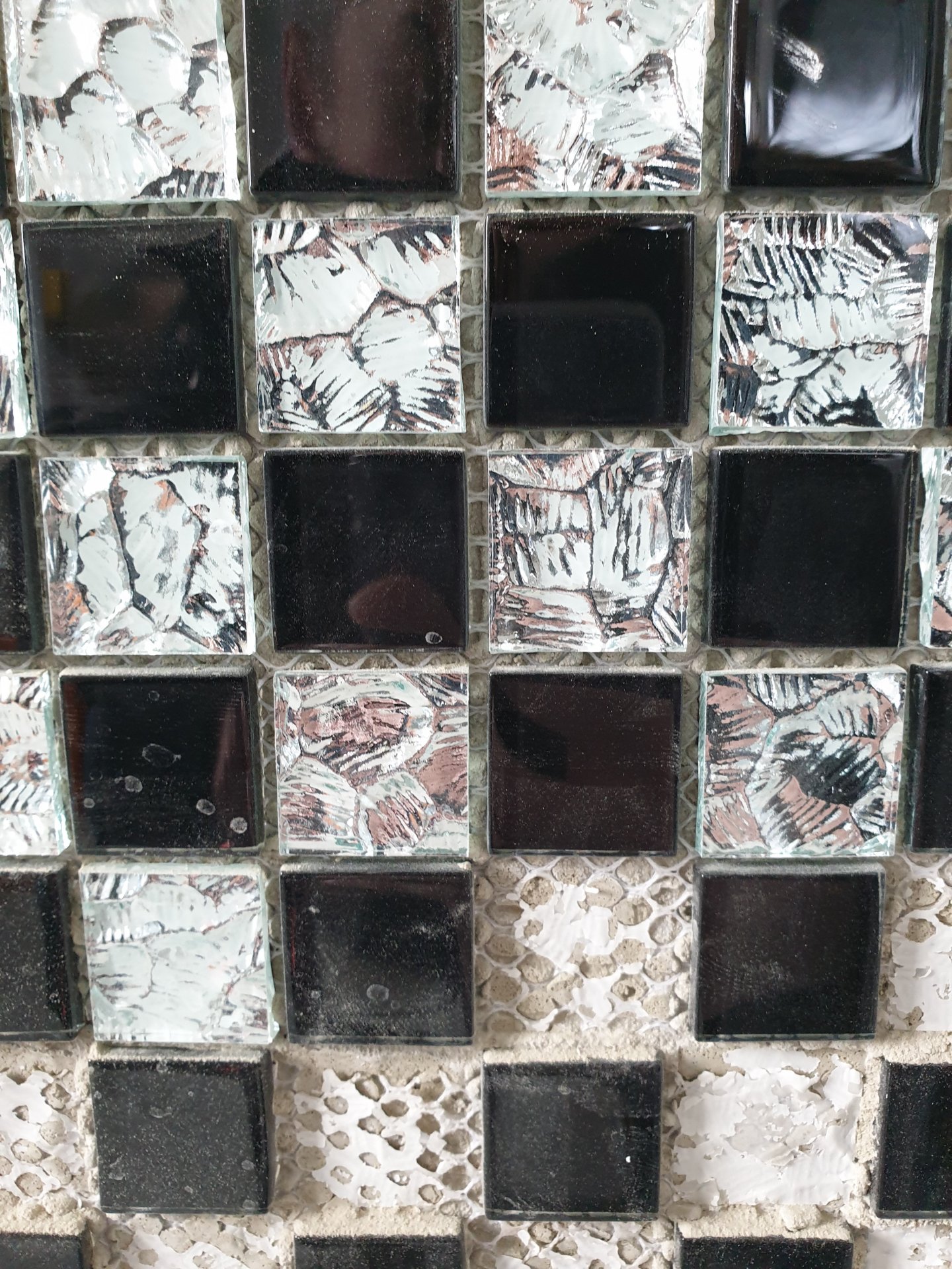

    letztes Jahr hatte ich mich entschieden ein 3-Familien-Haus zu kaufen und zu vermieten.
    Alles funktionierte tadellos.
    Am Ende entschieden meine Freundin und ich, dass wir die größere der 3 Wohnungen selbst beziehen.
    Wir haben uns mehrere Firmen und Kostenvoranschläge eingeholt und am Ende den Auftrag für Renovierungs- und Sanierungsarbeiten eine eine Firma übergeben.
    Wir sind von A - Z eigentlich zufrieden bis auf einen größeren Punkt.
    Für das Badezimmer haben wir uns hauptsächlich nur für Glas-Mosaik-Fliesen entschieden, welche auch alle angebracht wurden. Diese sind beim verlegen (die weißen durchsichtigen Steine) milchig geworden, was optisch eine reine Katastrophe war. Ebenso waren es 13qm, welche eine Summe von ca.4500,00€ betraf.
    Am Ende sagte mir der Fliesenleger, dass dies am Material liegt (Fliesen). Beim nachfragen im Baumarkt, wurde mir gesagt das dies nur am Kleber liegen kann.
    Der Fliesenleger hatte entsprechend auch dann einen anderen Kleber genommen und wie zu erwarten, lag es am Kleber. Denn die Fliesen zeigen keinerlei milchigen Beschlag.
    Am Ende mussten ALLE Fliesen runter und neu gelegt werden mit neuem Kleber.
    Nun fehlen ca 4 qm, welche ich nachkaufen soll. Kostenpunkt, weitere 1200,00€.
    Wie würdet ihr mir raten. Wie ist die Rechtslage?
    Der Fliesenleger sagte, er hätte den richtigen Kleber genommen. Kann auch alt sein der Kleber, da müsse man den Hersteller kontaktieren. Stellt sich mir die Frage, wieso es mit dem neuen Kleber dann doch geht.
    Über jegliche Antworten bin ich dankbar!

    Nein, musste er nicht. Sein Auftrag war: backs mir die Fliesen an. Nicht: plane meine Fliesenverlegearbeiten. Verwende dazu beigestelltes Material kümmer dich hierbei um die richtigen Kleber usw usw.
    Wie dem auch sei, das Kind ist im Brunnen.
    Fehler 1: dem Baumarkt wird bedingungslos vertraut, klar, die haben auch eine Riesen-Rechtsabteilung. Der dumme Handwerker vielleicht einen Anwalt. Wer sagt denn, daß nicht ein Teil der Charge Müll war?
    Fehler 2: Als man das Desaster sah, hätte man die Ursache ergründen müssen. und zwar detailliert, nicht mit mach ma. Gutachter, den beide Seiten akzeptieren, Baumarkt und Kleberhersteller. Das allein wär schon ein lustiger Termin geworden, mit Kosten(??).
    Fehler 3: man hat jetzt Tatsachen geschaffen indem man alles rausgerissen hat.
    Frage: wie ist denn das rausreißen abgelaufen? Zum Fliese gesagt, reiß raus mach neu, oder wie? Eigentlich wäre das dann ein neuer Auftrag, der entsprechend zu vergüten ist.

    Die Fliesen wurden seitens Baumarkt gekauft, dem Fliesenleger-meister mitgeteilt, dass es sich um Glasmosaik handelt. GLASmosaik zur Betonung.
    Auch wurde mit ihm gesprochen, dass er hier nur den besten Kleber nutzt (sein O-Ton) und auch entsprechend weiß, welcher zu verwenden ist.
    Und nun kommen so einige Dinge zusammen, die nicht passen.

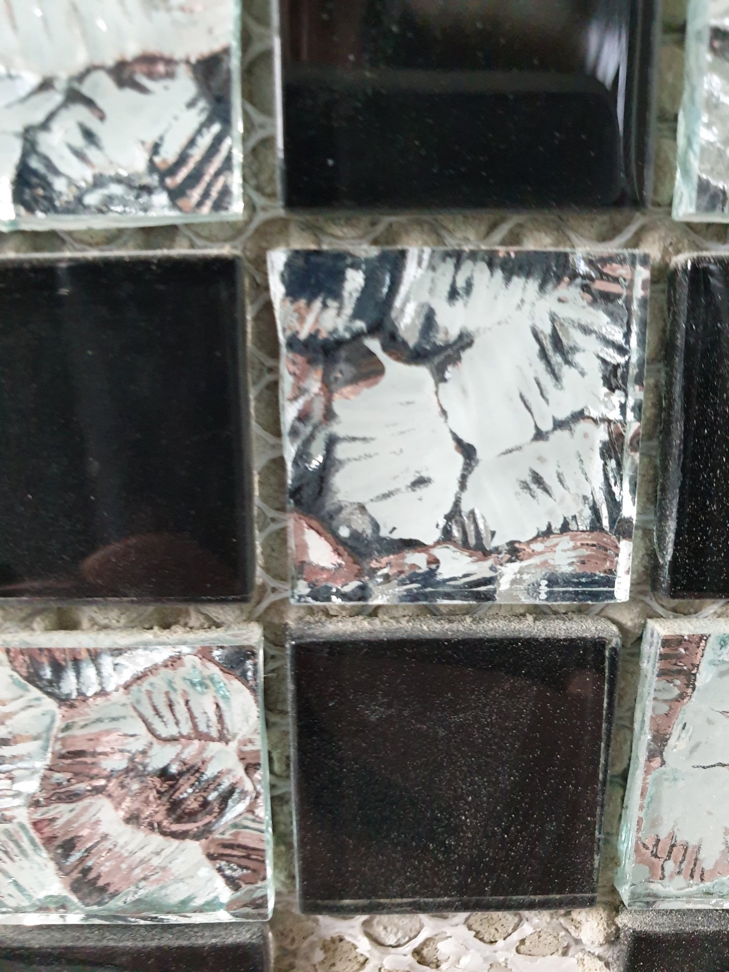

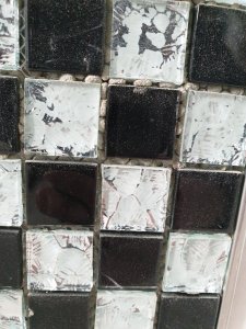

    Der Kleber war definitiv falsch! Das sagt der Hersteller der Mosaike und auch der Baumarkt. Denn der Kleber war bezüglich der Folie der Mosaike zu aggressiv. Weder Verpackungen des Klebers, noch die alten abgerissenen Steine sind auf der Baustelle aufzufinden, dafür der Müll aller anderen Arbeiten. Zufall? Ich hatte mir aber einige vorher eingesteckt, welche noch nicht weggeschmissen wurden und Fotos vom Kleber gemacht, welche im Bad waren. Der eine ist geeignet, der andere war es nicht.
    Wenn ich weiß, dass die Mosaike milchig werden, und dieses auch sehr zeitnah erkannt, wieso verlegt man weitere 8 qm im Wert von 5000€ ???
    Im Grunde hat er dann die Fliesen im Sichtfeld gewechselt, nachdem ich weitere Fliesen nachgekauft habe. Aber auch nur dort, wo es sichtbar ist. Somit bleibe ich die nächsten Jahrzehnte darauf sitzen mit dem Gedanken im Kopf das hier nicht Fachmännisch gearbeitet wurde.
    Und zum Kommentar mit dem Auto und Werkstatt. Ich kaufe das was mir gefällt und ich auch verbaut haben möchte. Ich habe mir hier einen Meister geholt, der mir es 1. problemlos und 2.seines Handwerks vernünftig verbaut.
    Dieses ist in beiden Fällen nicht geschehen und auf dem Schaden bleibe ich sitzen.
    Auch auf den Punkt zu kommen, dass es an den Fliesen liegt. Aus den gleichen Kartons, welche übrig waren, mit anderem Kleber... und schon hatte man das gewünschte Ergebnis.
    Somit gibt es nur zwei Punkte... Entweder hat der Fliesenleger falschen Kleber gewählt, oder es lag am Kleber.... und beides eigentlich nicht mein Problem, oder?
    Mir geht es hier nicht darum, dass ich mit "Gewinn" aus der Sache gehe, sondern nicht komplett auf den Kosten sitzen bleibe. Auch will ich meinen Anwalt nicht einsetzen...
    Bei den Gesprächen sagte er immer wieder, dass der Kleber der Richtige war. Wie kann er richtig sein, wenn das gewünschte Ergebnis entsprechend der Bilder ist? Da passt der Zusammenhang nicht.
    Im Grunde werde ich mich hinsetzen, ausmessen und schauen wie viele von den Mosaikmatten benutzt werden hätten sollen, zu der Menge die gekauft worden ist.
    Entsprechend hier würden einige Matten übrig geblieben zur Rückgabe.
    Wie viele zusätzlich verbaut worden sind.
    Wie viele Matten noch hängen, welche beschädigt sind und gewechselt werden müssten.
    Unterm Stricht würde dort eine Summe in der Höhe von mindestens 3000€ zusammenkommen.
    Zusätzlich musste ich letzte Woche Fliesen noch im Wert von 1600€ dazukaufen, damit auch das Gäste-WC fertig wird.
    Ja, ich gehe davon aus, wenn ich einen Fliesenlegemeister habe, er auch sagt er kann und weiß alles, dann überlasse ich das diesem auch. Es ist wie mit dem Beispiel mit dem Auto. Ich erwarte, dass mein Auto richtig gewartet wird. Falls es die Werkstatt nicht vollziehen kann, dann kann man den Auftrag auch ablehnen!

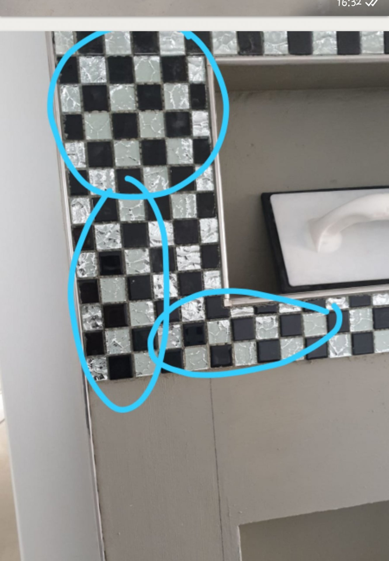

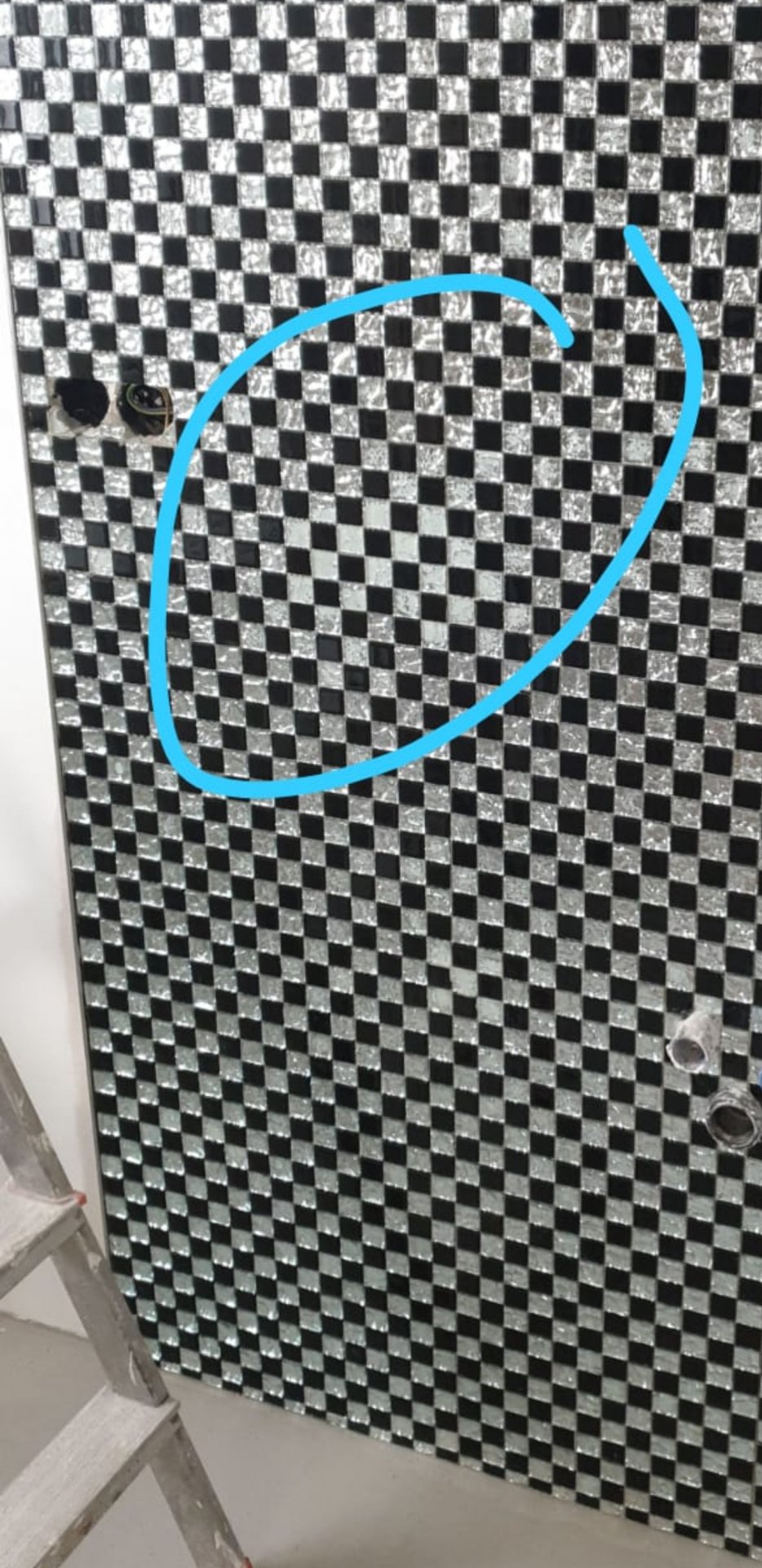

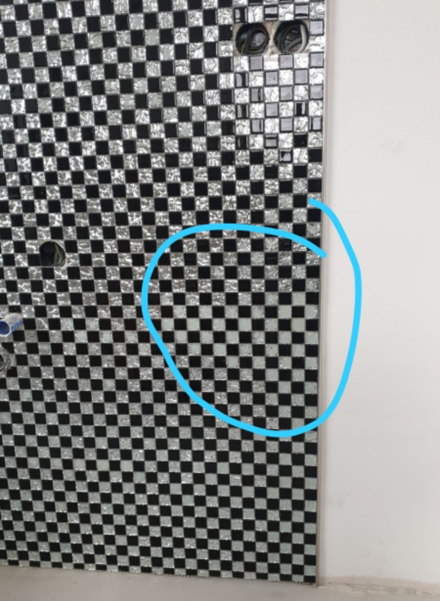

    Doch, denn der Auftrag war, ich hole Fliesen und Du Kleber plus an die Wand. Er wollte nur mit seinen Materialien arbeiten. Alle Materialien hatte er bei sich gekauft und auch genutzt. Mir dann die Rechnungen zum bezahlen an "seinen Baumarkt" zur Bezahlung überreicht.
    Weil nachdem der Kleber gewechselt wurde auch entsprechend die Fliesen den gewünschten Effekt erbrachten. Materialfehler der Fliesen schon mal ausgeschlossen.
    Als man das Desaster sah, wieso fliest man noch weiter um qm zu qm...?
    Es gab ja schlecht eine bessere Wahl, wenn man dort in 2 Wochen einziehen will, oder?
    Sein Argument, richtiger Kleber gewesen, und seine Mehrzeit für die Arbeit, welche er nicht für das Neuverlegen berechnet.
    Als ich diese "Arbeit" gesehen hatte, bat ich um sofortiges beenden. Denn das Ergebnis war, wie auf den Bildern Katastrophe. Am Ende bot er an, die einzelnen milchigen Steine zu wechseln. Ganz ehrlich. Als ich gesehen habe, dass die dort zu dritt die Mosaike rausgepröckelt haben, fragte ich, ob die besser nicht gleich das alles rausreißen und neu legen.
    Zeitgleich aber auch, wer die Kosten dafür trägt. Seine Antwort siehe bei Fehler 3.
