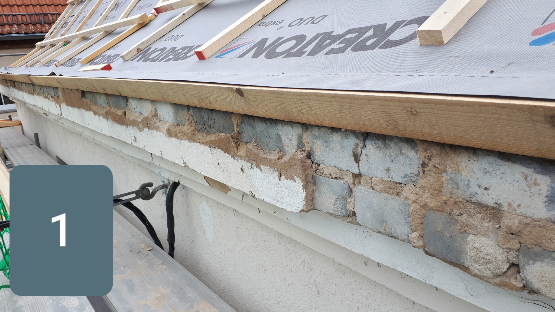

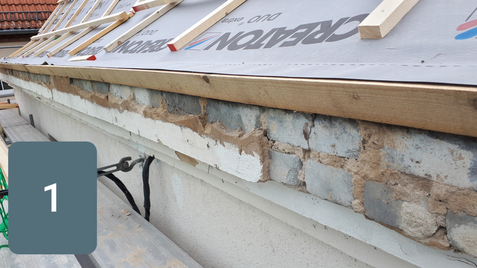

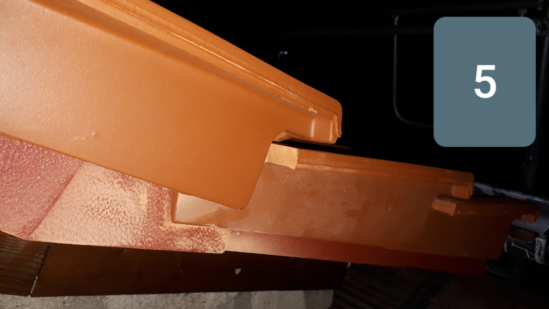

    Weiter ging es dann bei der Montage der Traufbohle. Meine alten Betondachsteine lagen an der Traufe vollflächig im Mörtel. Diesen haben die Dachdecker entfernt um ihre Traufbohle montieren zu können. Dabei waren sie aber ziemlich grob, sodass sie auch den halben Sims von Putz befreit haben. Teils haben die Dachdecker zwei Reihen Ziegelsteine freigelegt (Foto 1). Mittags hiess es dann zu mir, ich solle bis zum nächsten Tag 7Uhr den Sims neu verputzen, weil da ja der Klempner käme und die Dachrinne montiert. Da käme ich zum verputzen sonst nicht mehr hin. Okay? Und das wussten die vorher nicht, dass solche Arbeiten anfallen können wo ein zweites Gewerk (Putzer) ranorganisiert werden muss? Das ist doch nicht den ihr erstes Dach, was sie abdecken. Zum Glück hatte ich an diesem Tag noch Urlaub und mein Nachbar (Stuckateur) auch, sodass wir das gemeinsam noch bewältigen konnten. Das war der zweite Dämpfer.
    (siehe Foto 1)

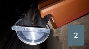

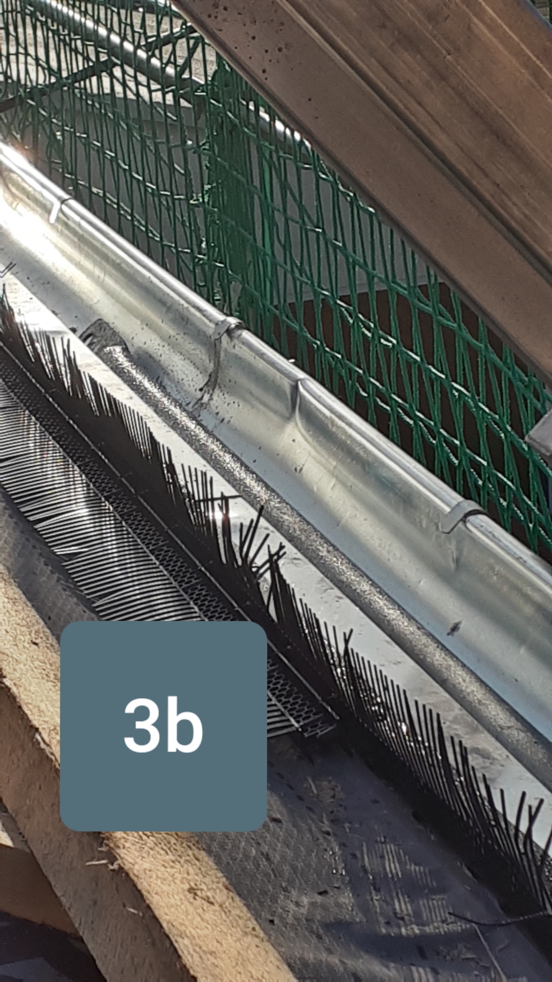

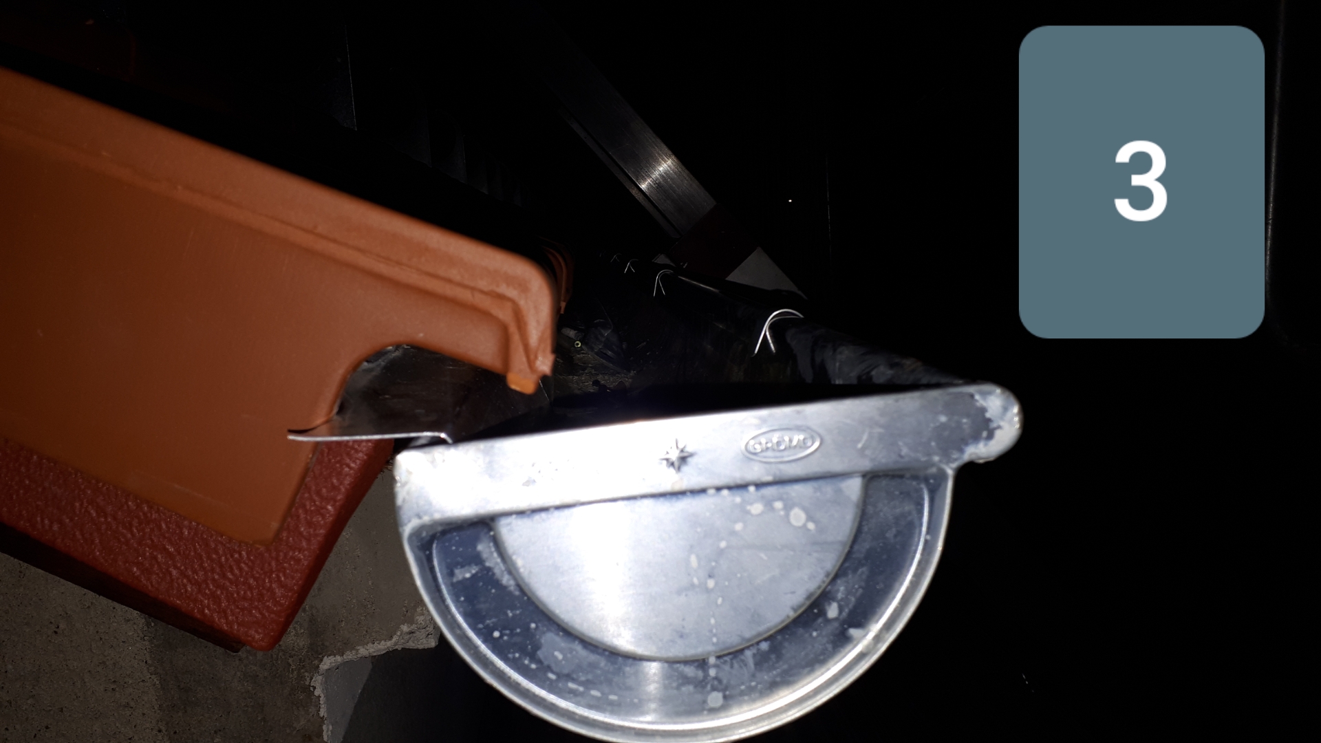

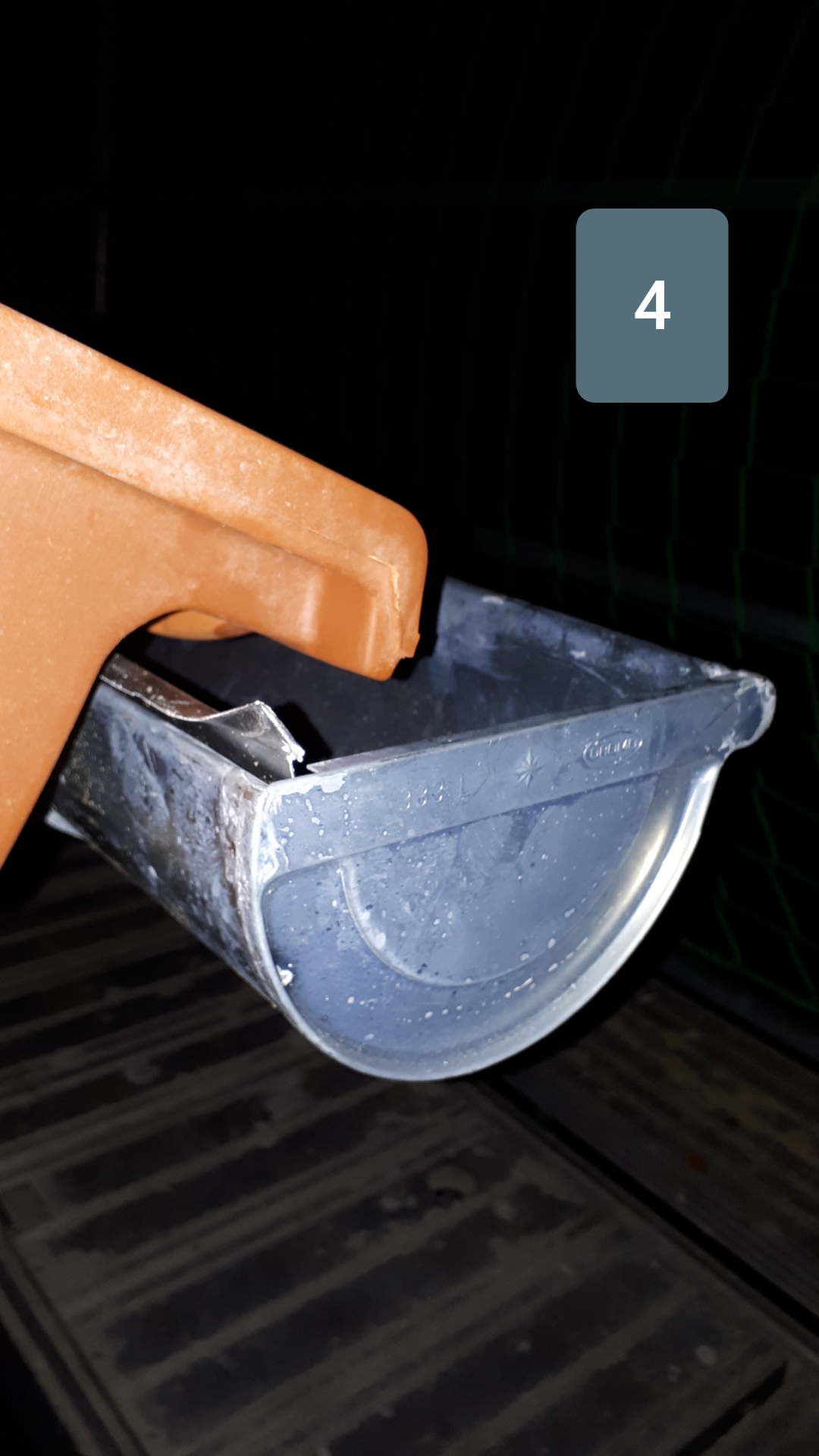

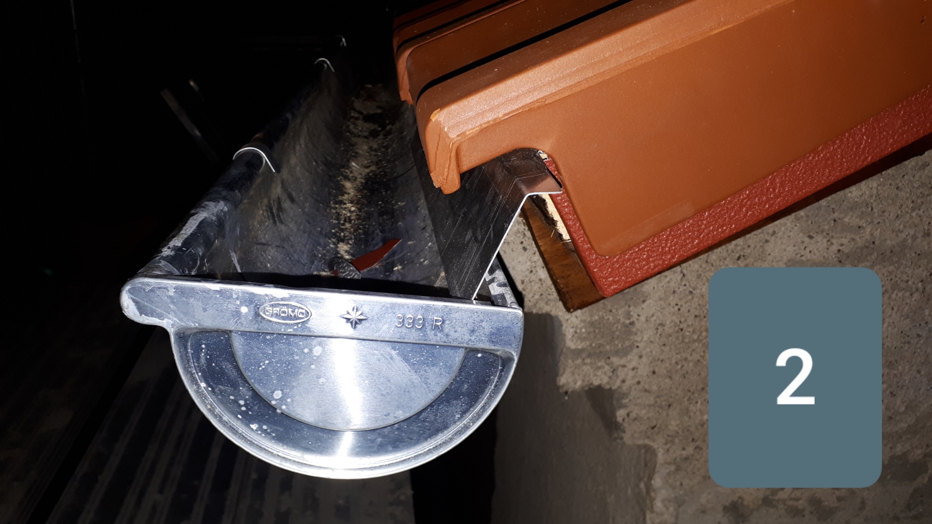

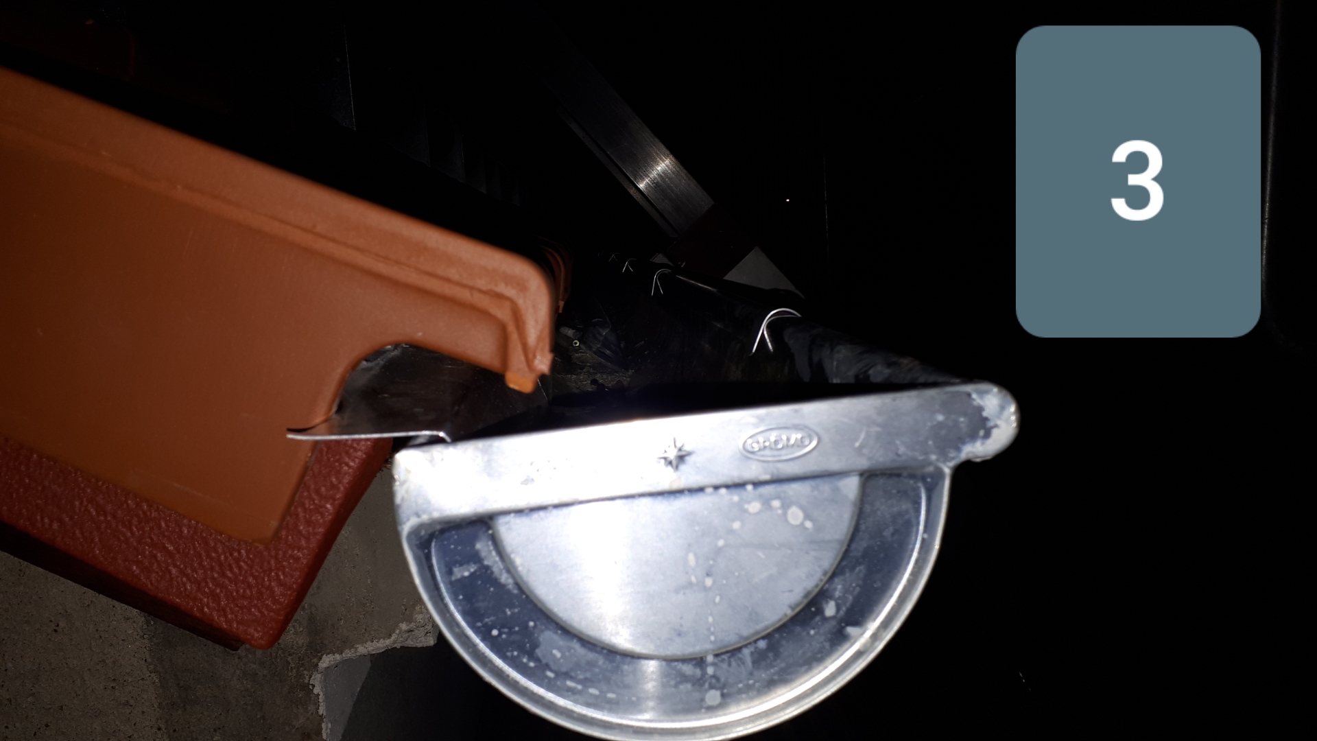

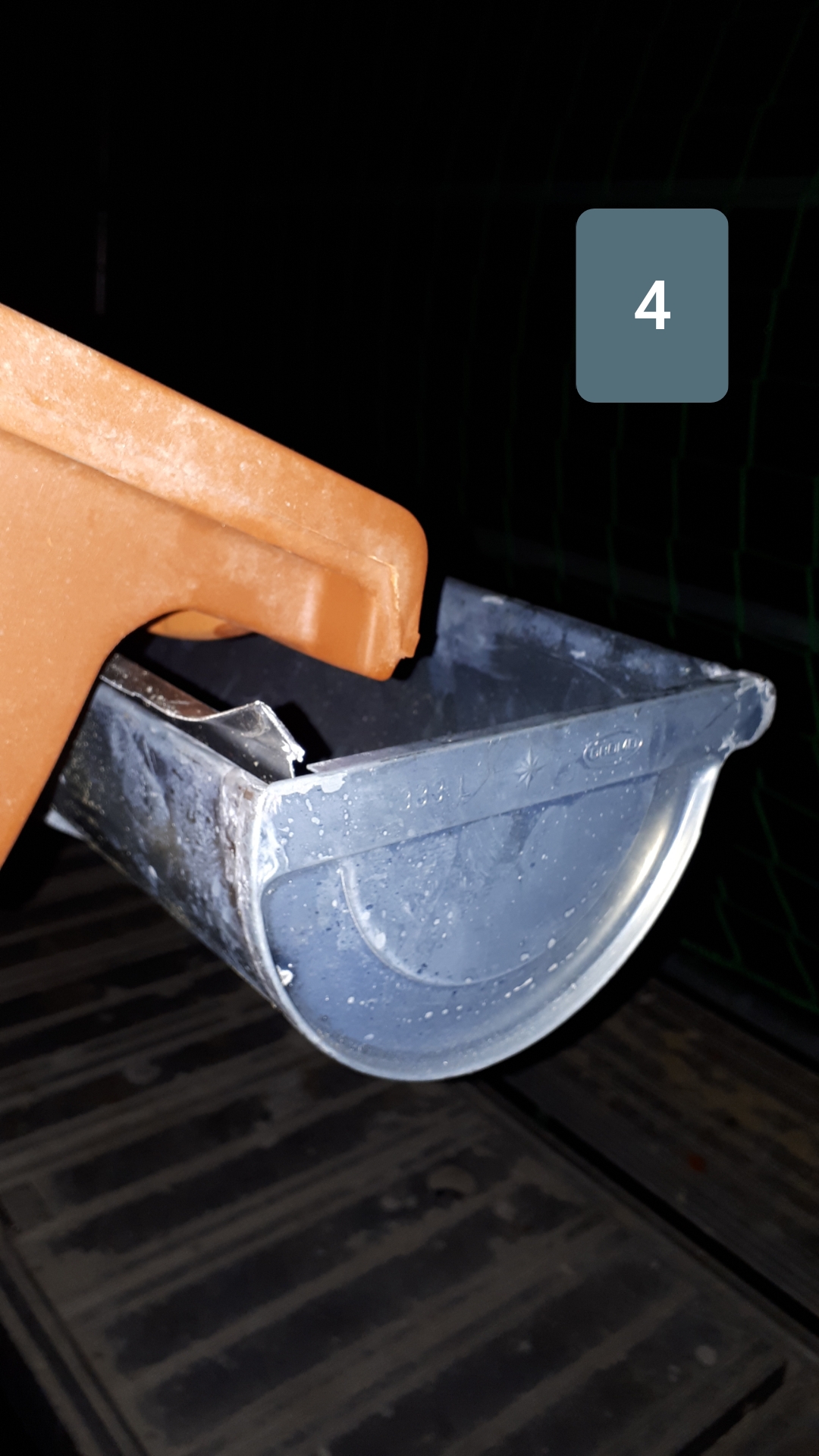

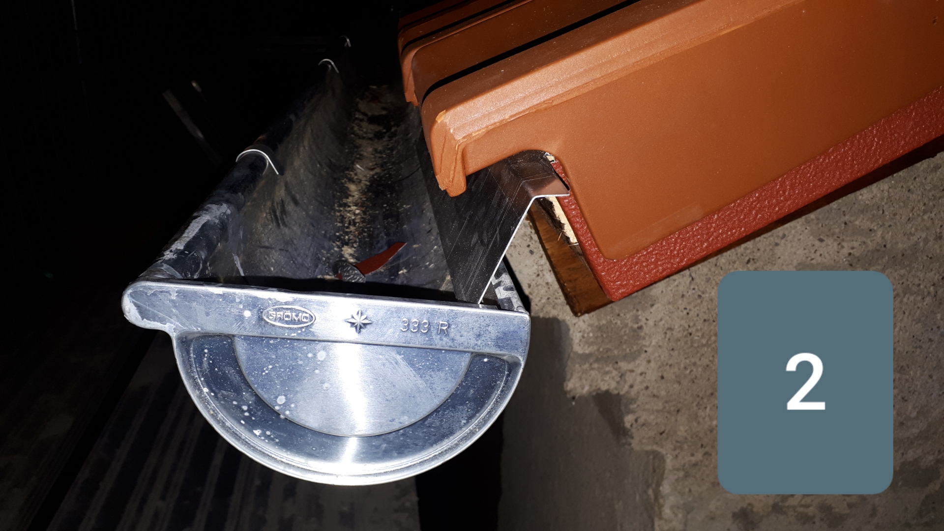

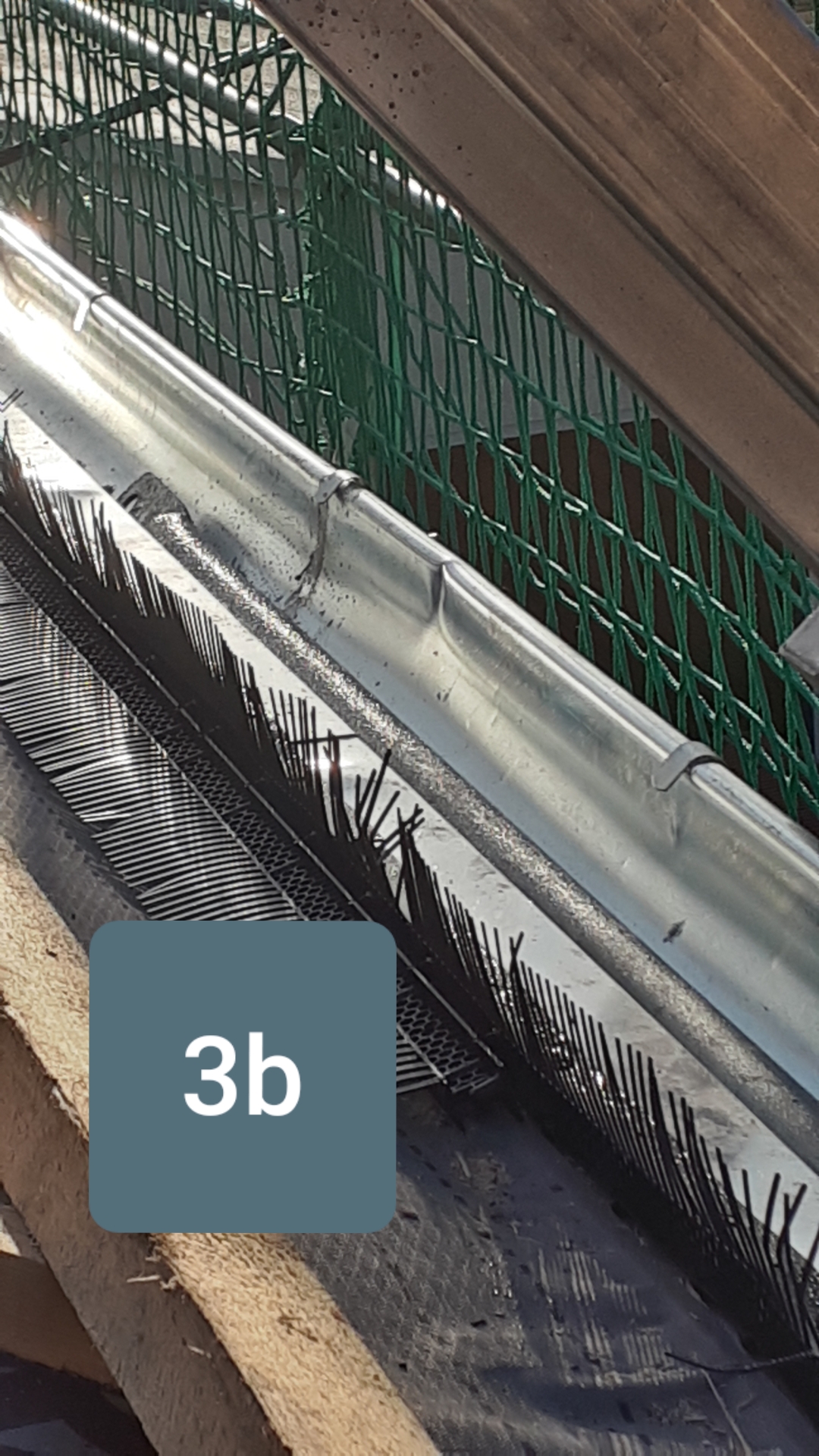

    Dann geht es weiter mit der Dachrinne, die zur Hauswand geneigt ist. Meiner Ansicht nach ist das doch falsch? Die müsste vom Haus wegkippen, damit das Wasser im Falle einer Verstopfung, nach vorne überläuft und nicht nach hinten zur Fassade. Nachdem ich es angesprochem hatte hiess es, ich seie der erste Kunde der das bemängelt. Das Traufblech greift mit seiner Kantung auch nicht überall in die Rille der Dachrinne ein. Das sollte von einem Fachbetrieb doch akkurat sein? So wie die Rinne dort hängt, so hab ich das bei meinem Carport im Hinterhof auch hinbekommen (und Fehler gemacht, die ich hier wiedererkenne). Irgendwas ist denen auch vom Dach abgesegelt und in die neue Rinne geknallt, die nun verbogen ist. Das dengel ich doch gerade, bevor es der Kunde sieht? Auch ist das Ende des Traufblechs total verbogen. So sieht doch keine fachmännische Arbeit aus, oder doch?
    (siehe Foto 2 + 3 + 3b +4)

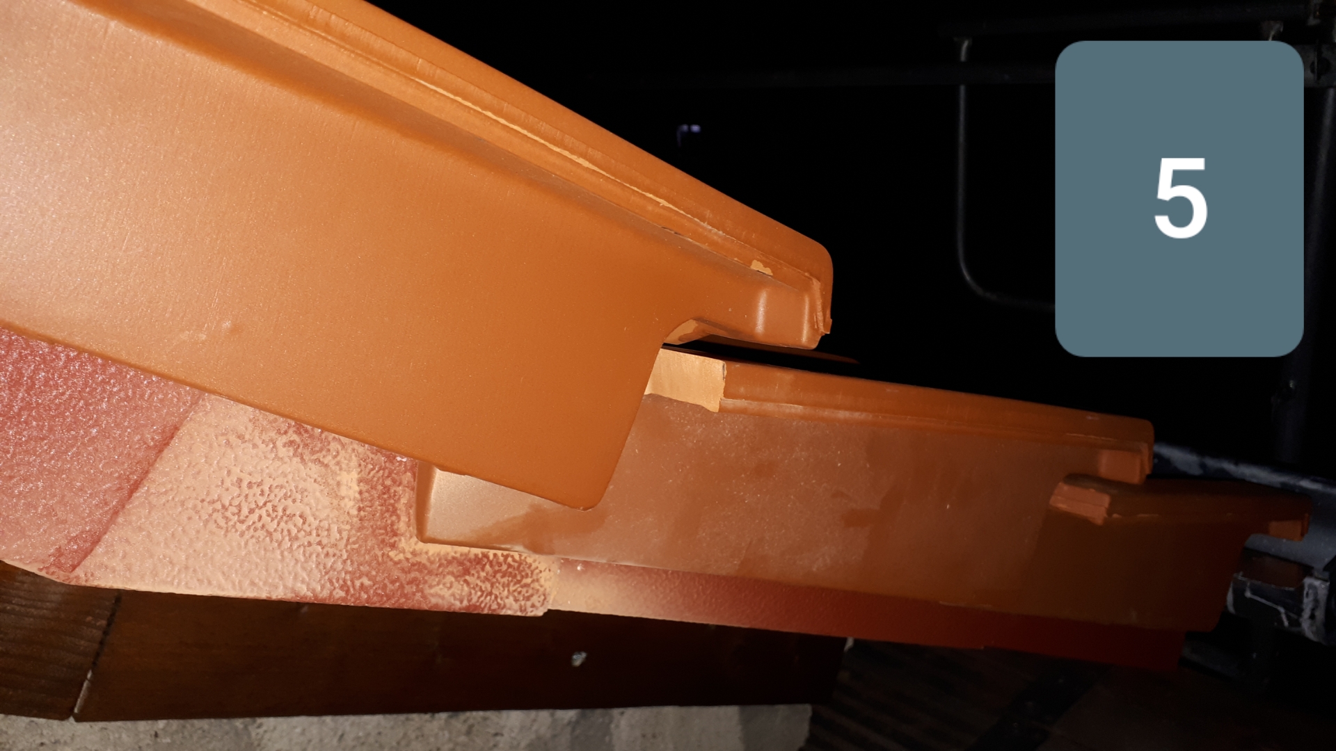

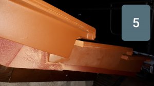

    Weiter hat auf einer Seite die Lattung der Ziegel nicht gepasst. Der Abstand der Lattung war gut 3cm zu klein, der Ziegel lag folgend nicht auf der Lattung auf. Lösung? Sie haben den Ziegel darunter einfach abgeflext. Ist das so üblich? Oder Pfusch?
    (siehe Foto 5)

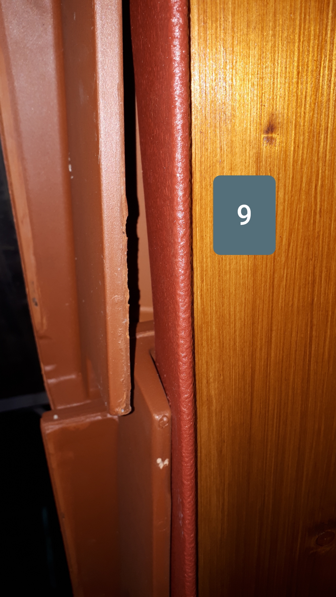

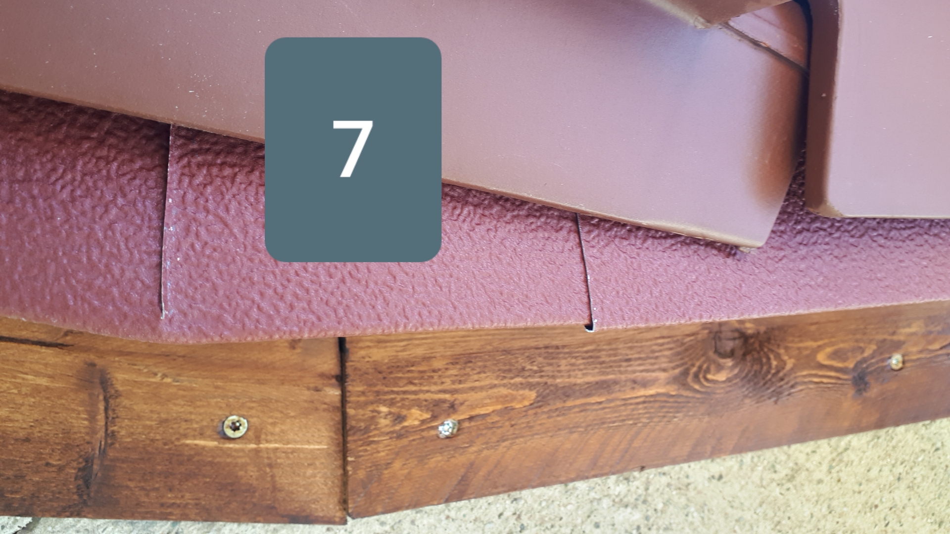

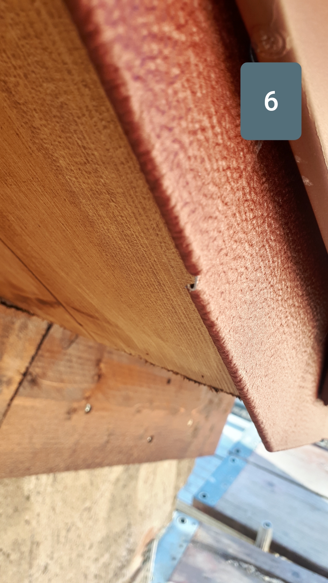

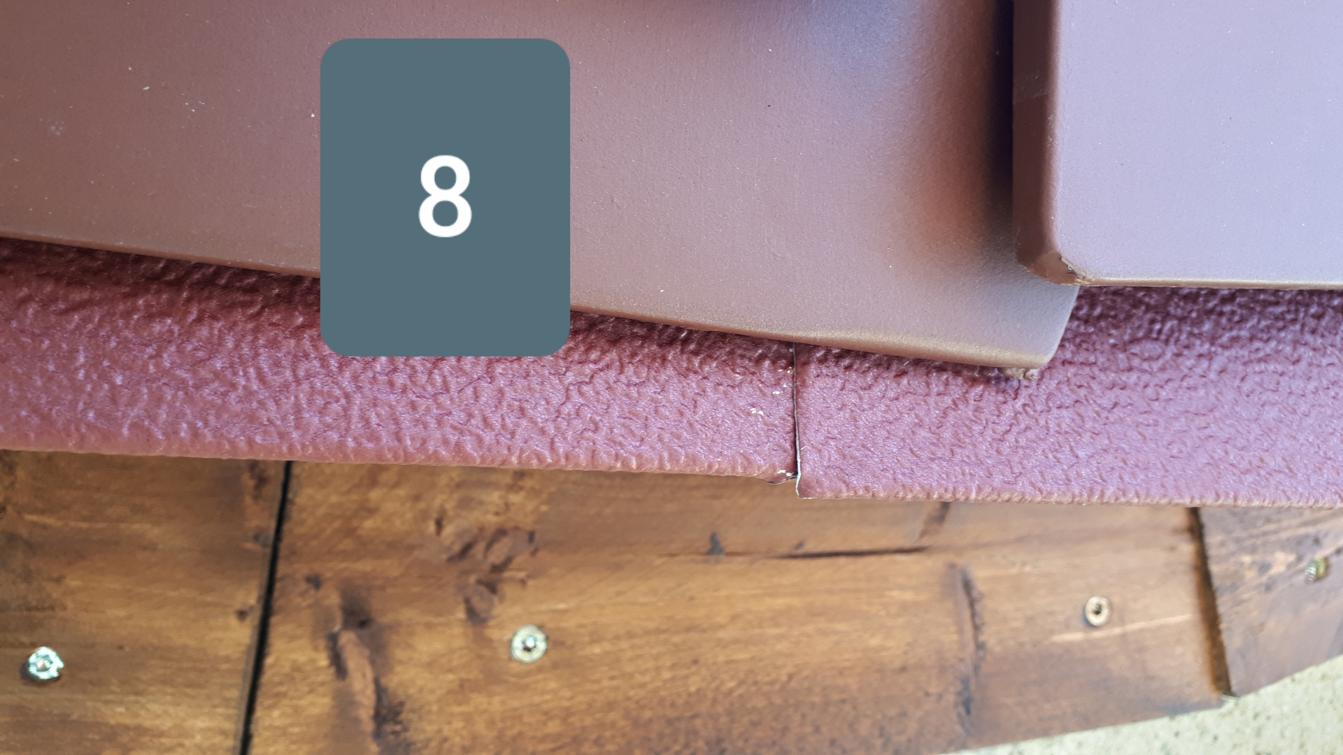

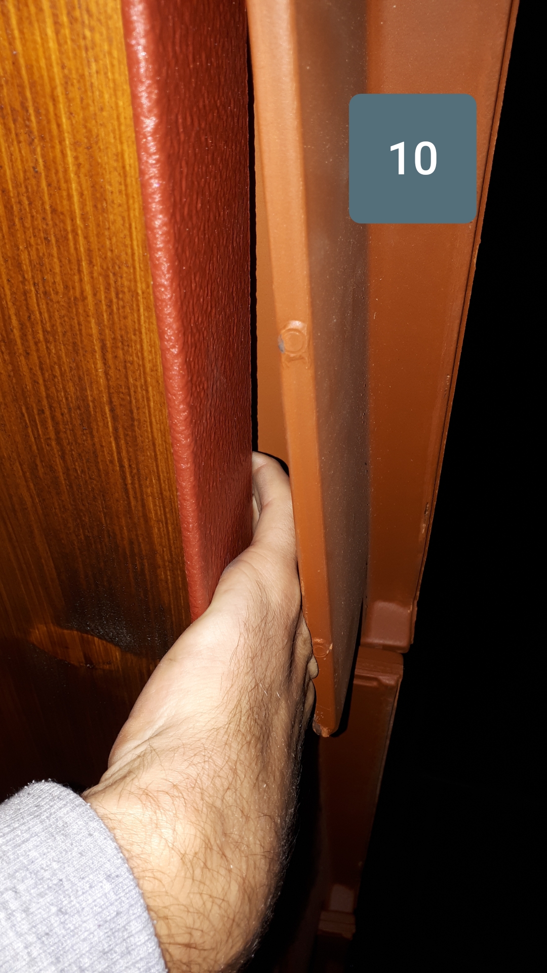

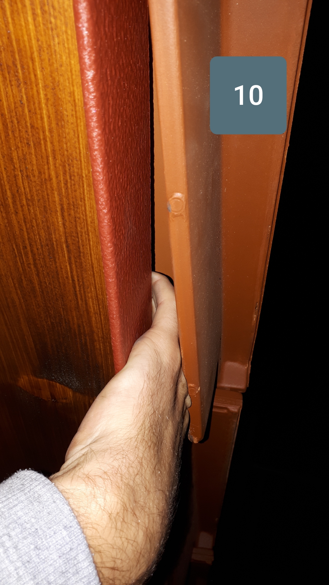

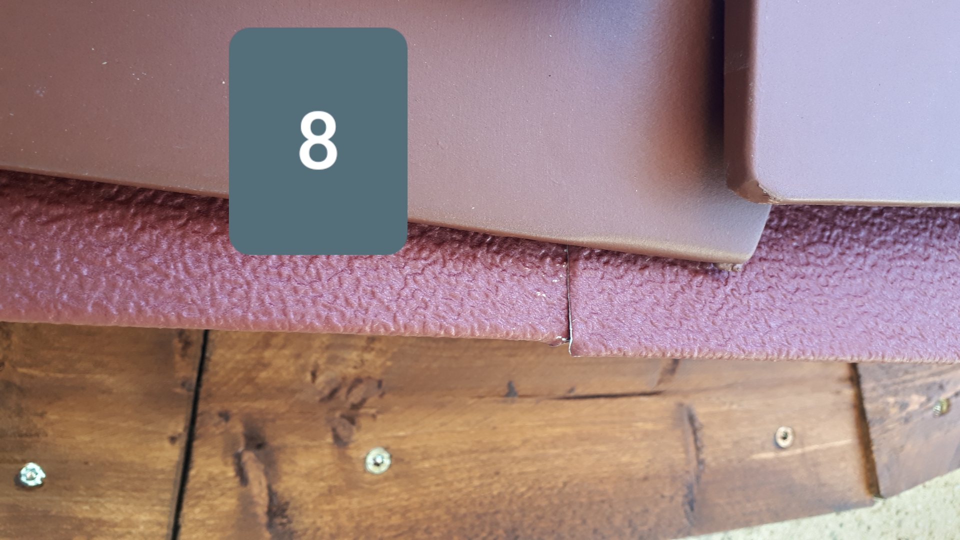

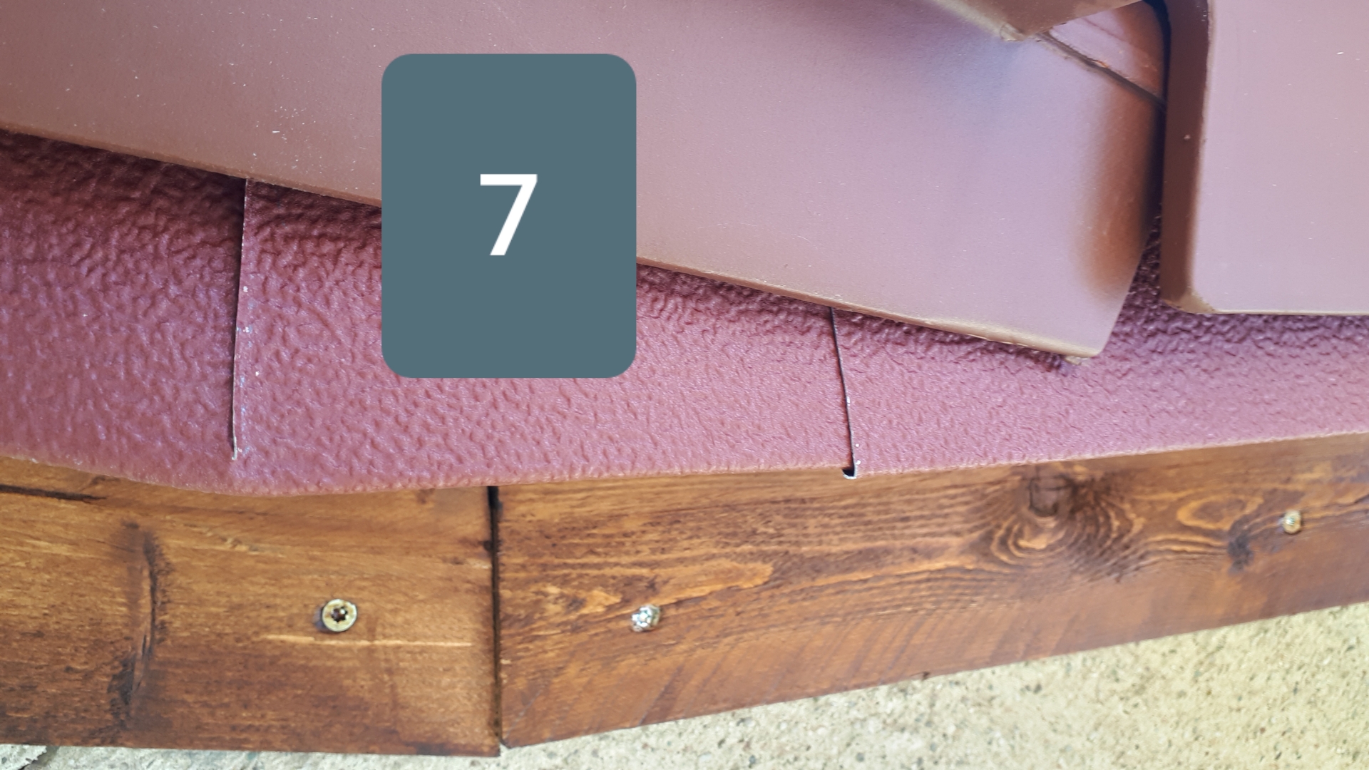

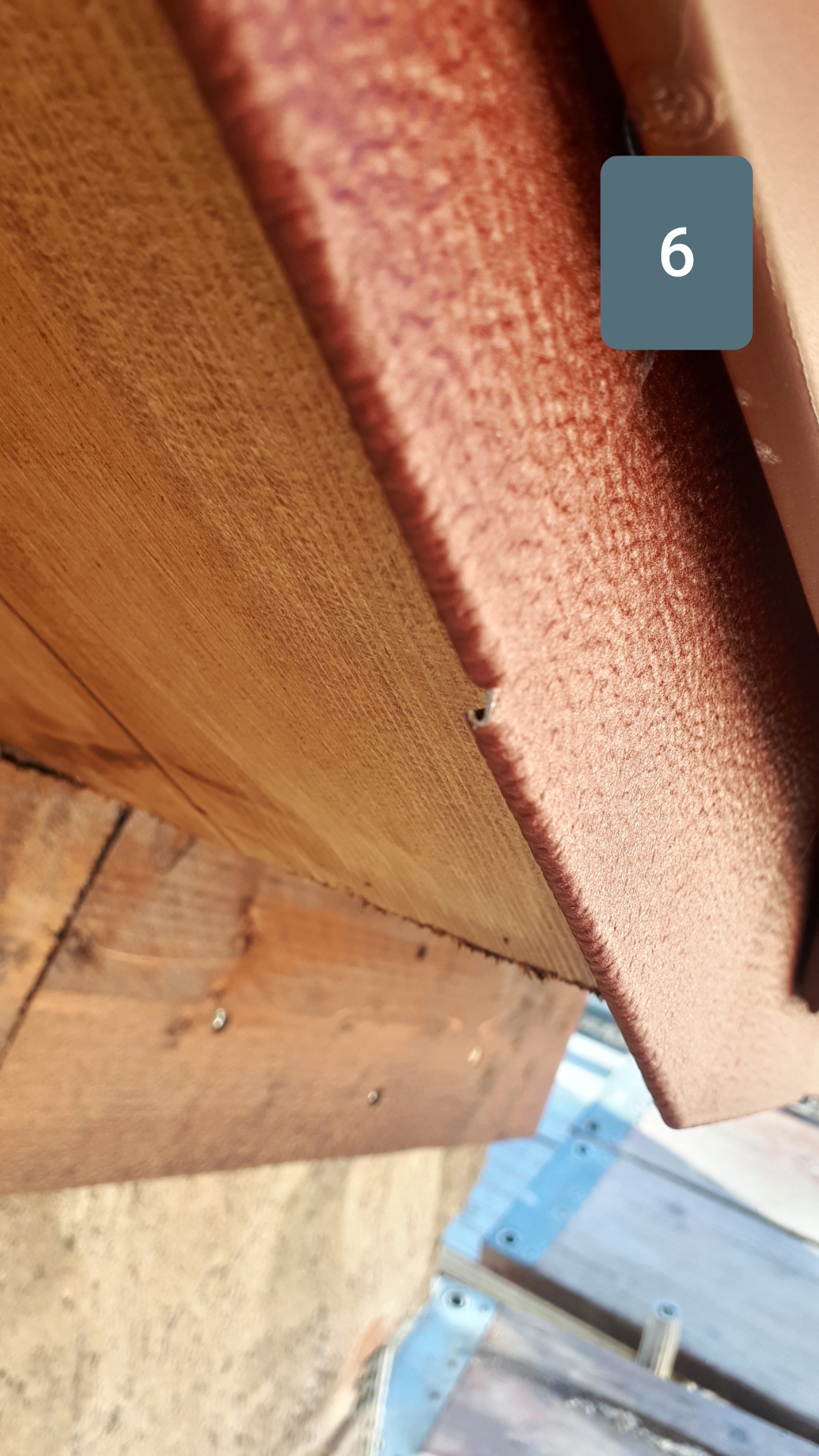

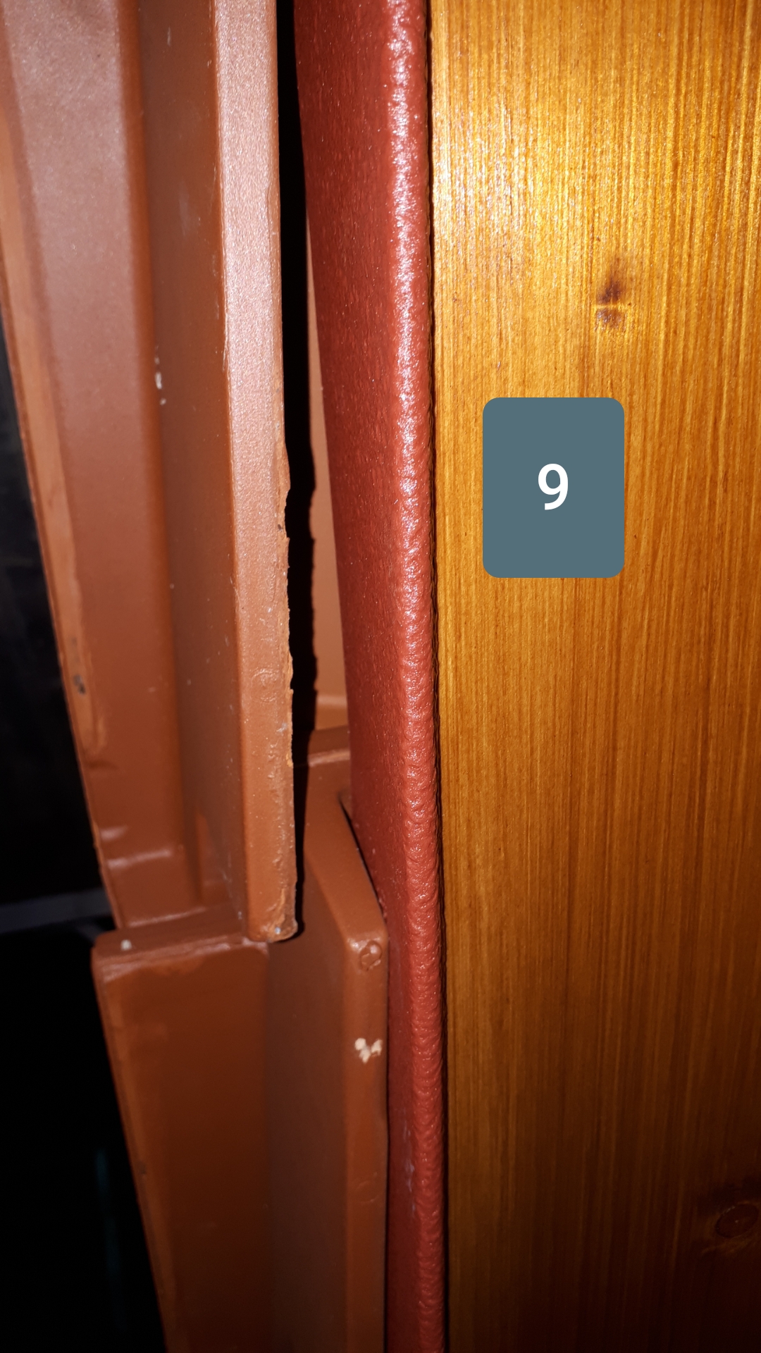

    Weiter mit den Ortblechen. Die sind für einen schönen Dachabschluss und dafür, dass keine Vögel seitlich unter die Ziegel können. So hat es mir der Dachdeckermeister auch erklärt, dass die Ortbleche am oberen Rand entsprechend der Ziegelform mit schrägen Absätzen geschnitten werden. Das ist hier nicht der Fall, die sind gerade geschnitten und ich kann mit der Hand reingreifen. Mir gefällt auch die generelle Ausführung der Ortbleche nicht. Das sieht alles etwas spiddelig aus. Teures Material mit wenig Lust drangewürscht und ein mäßiges Ergebnis erzeugt.
    (siehe Foto 6 + 7 + 8 + 9 + 10)

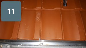

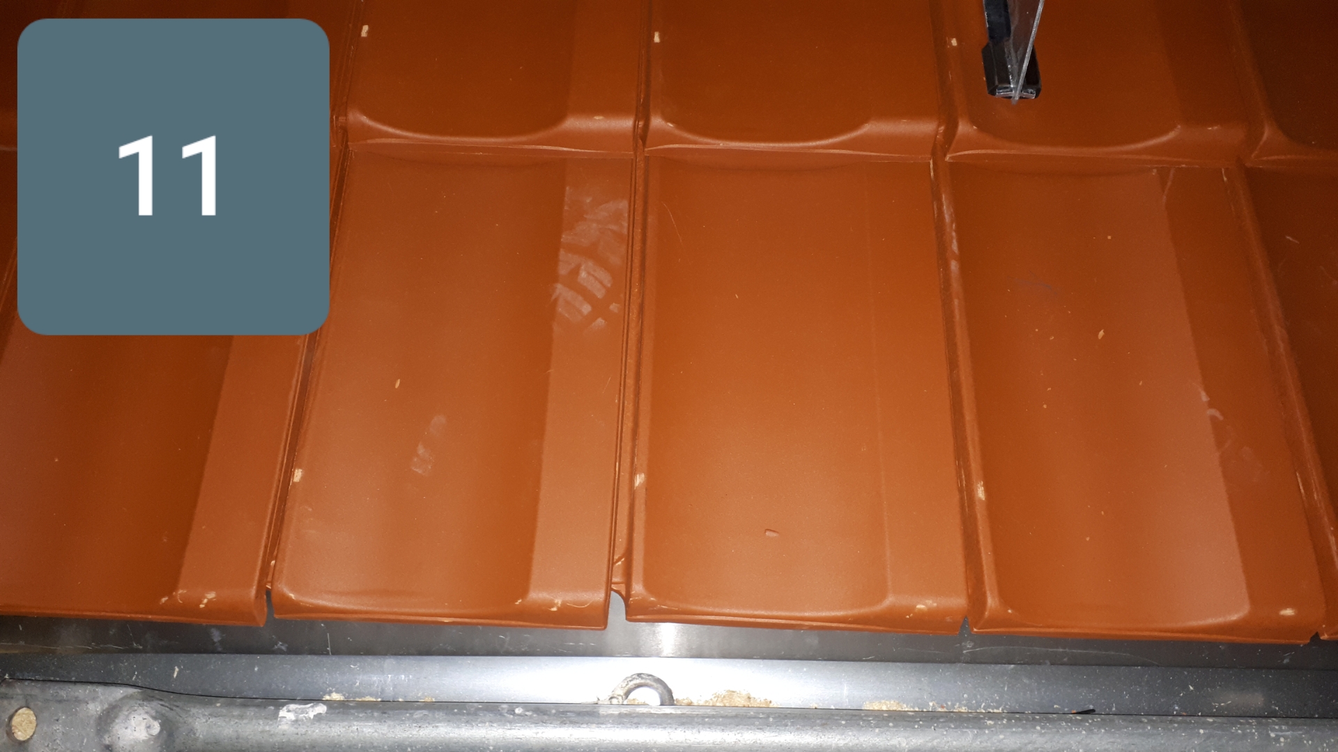

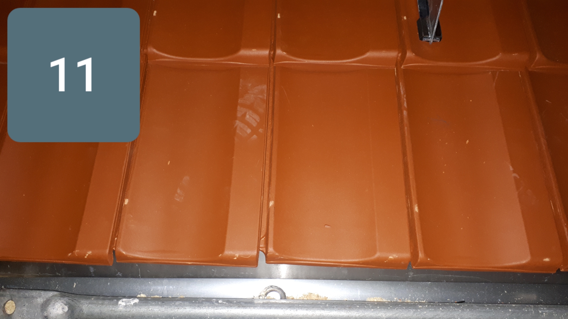

    Ist diese ungleichmässige Verlegeweise der Dachziegel iO? Für mich sieht das wie spiddelige Arbeit eines Heimwerkers aus.
    (siehe Foto 11)

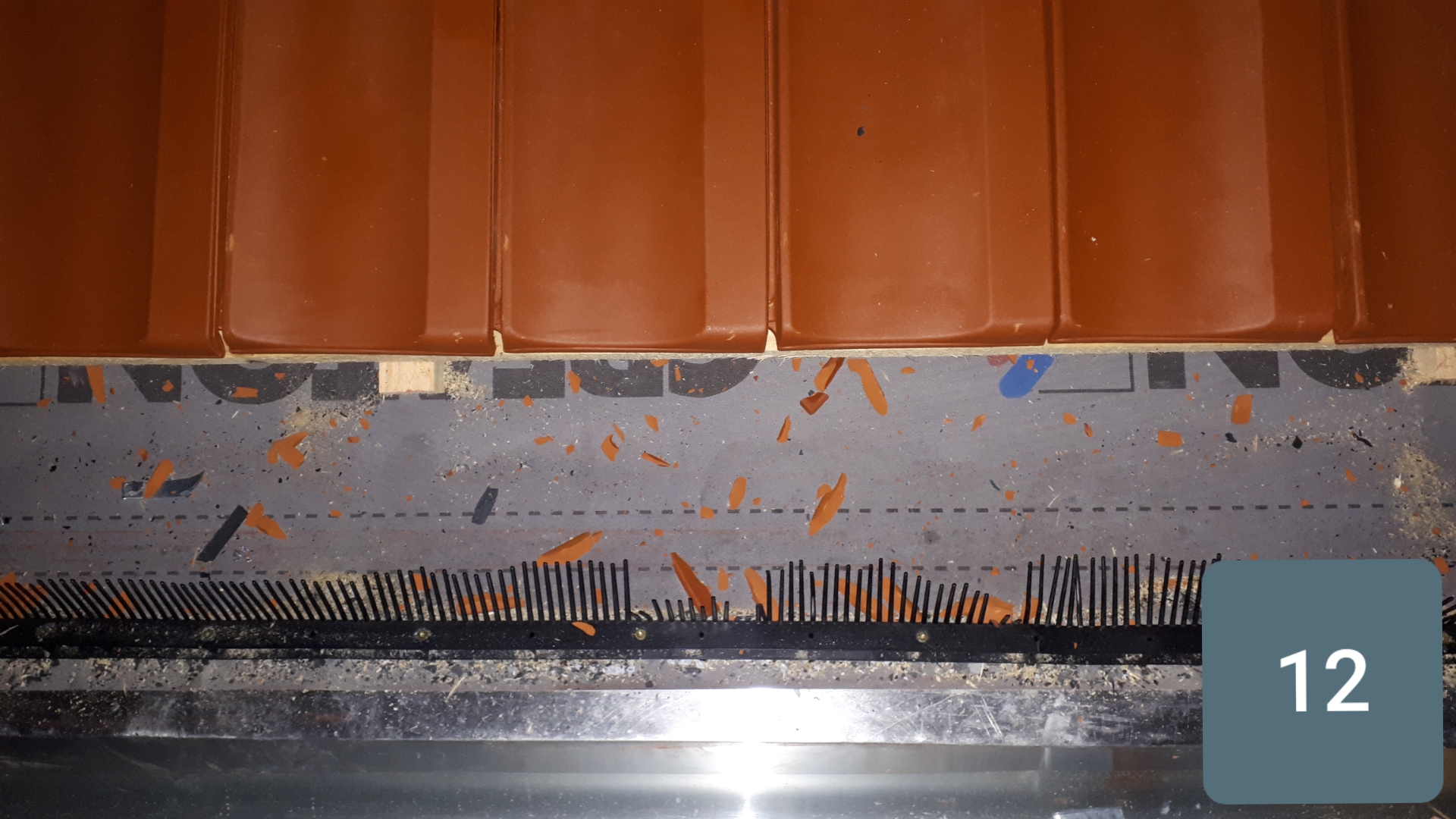

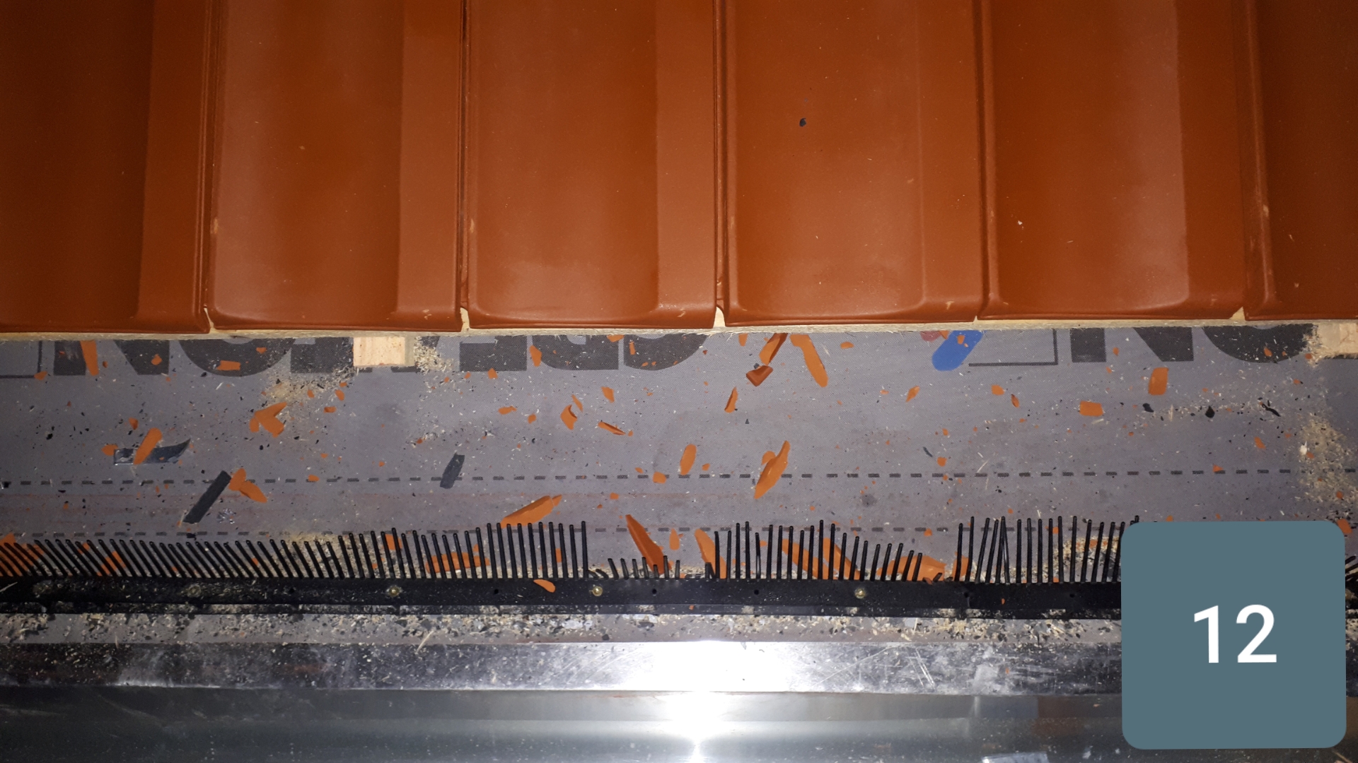

    Ist das normal, dass überall Ziegelfetzen rumliegen? Sind Ziegel so mega empfindlich, dass diese beim normalen händling derart viel abplatzen?
    (siehe Foto 12)

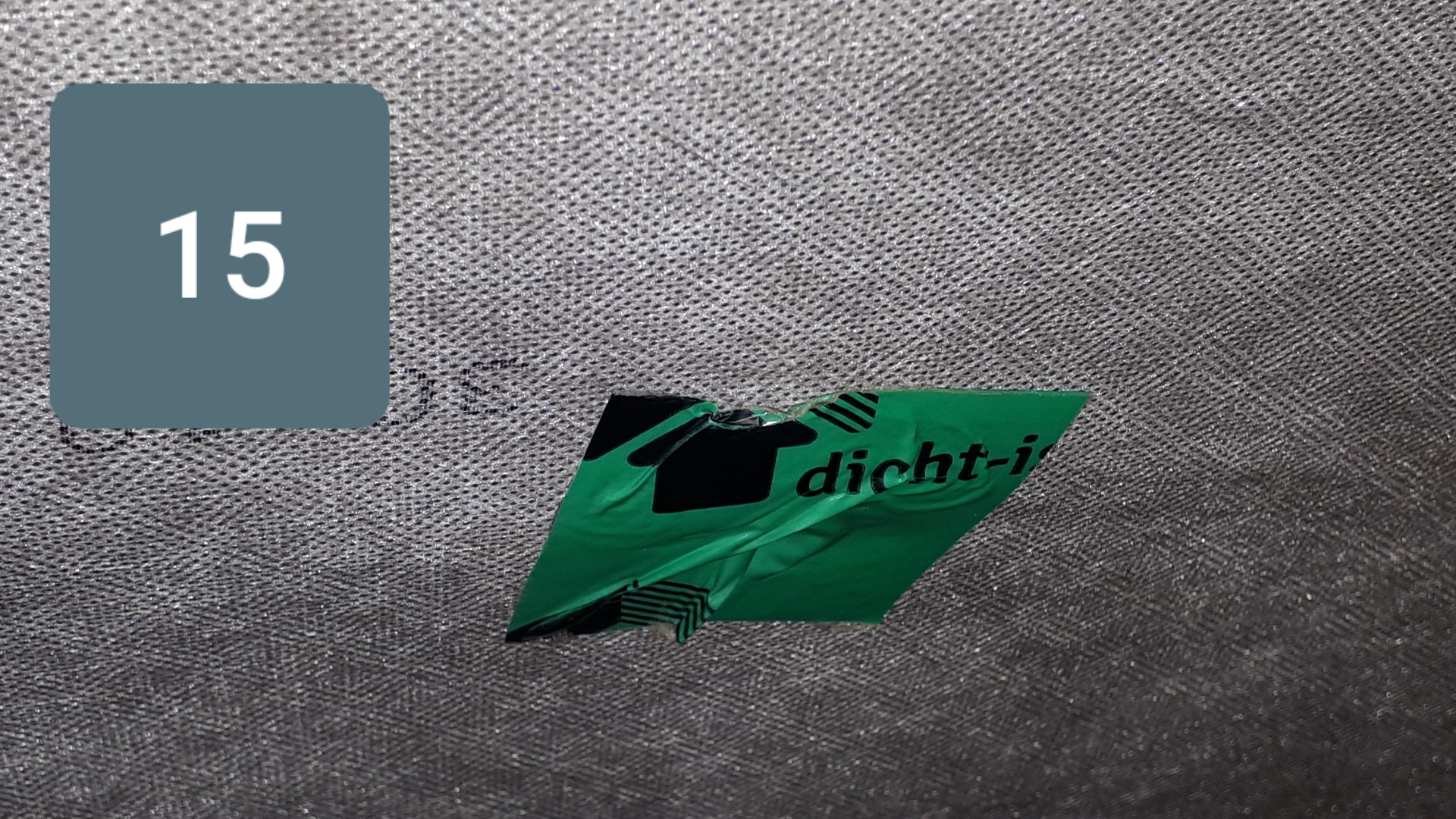

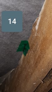

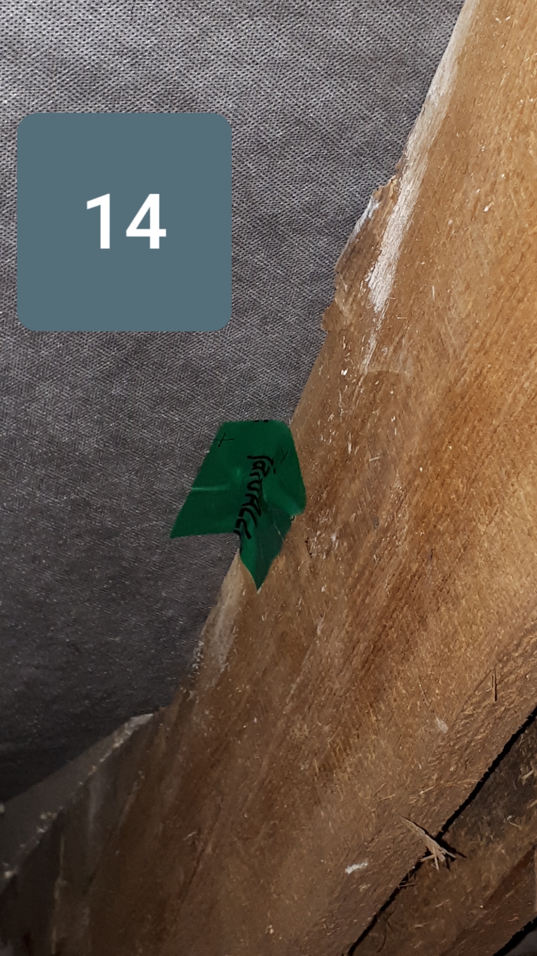

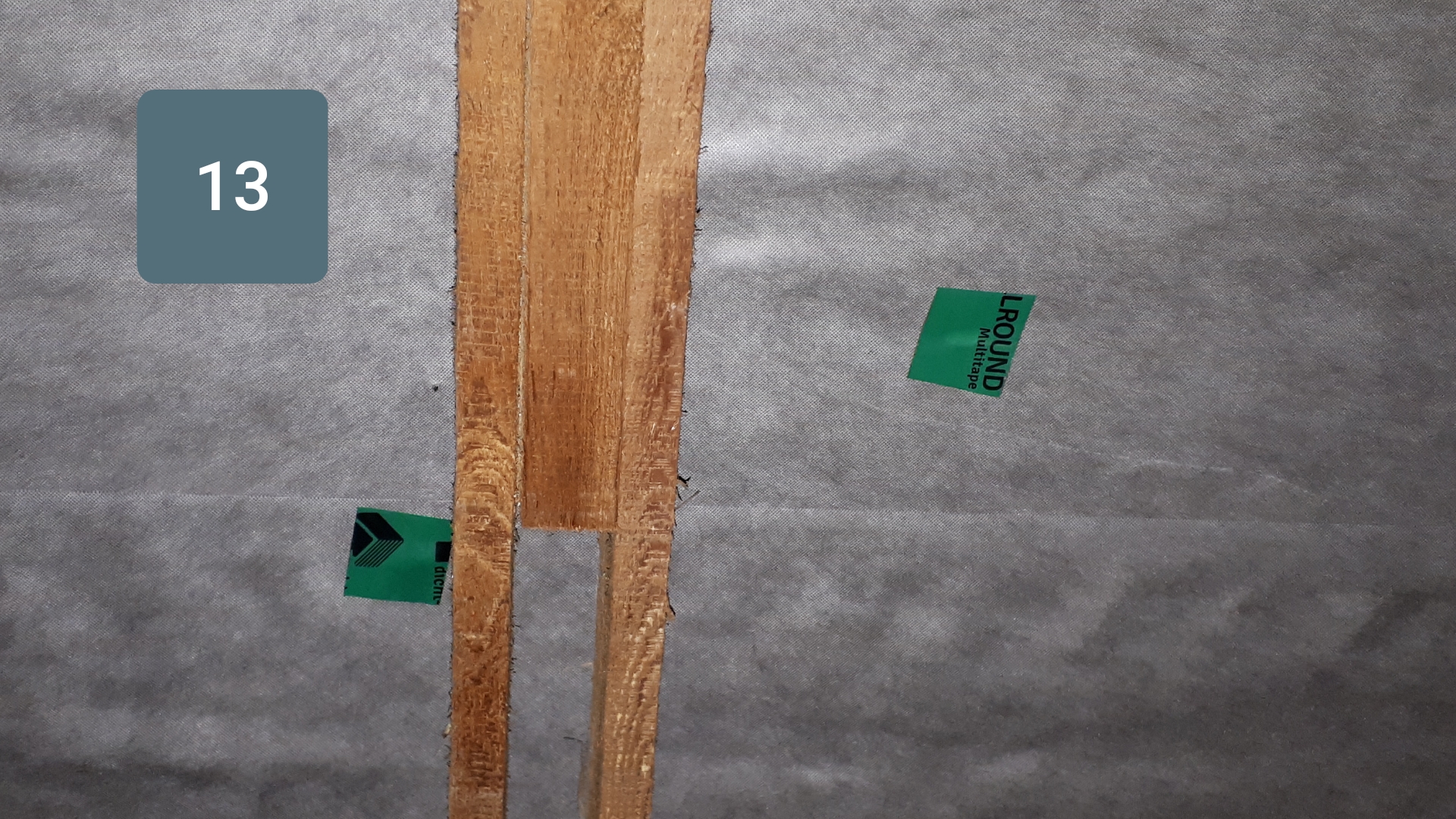

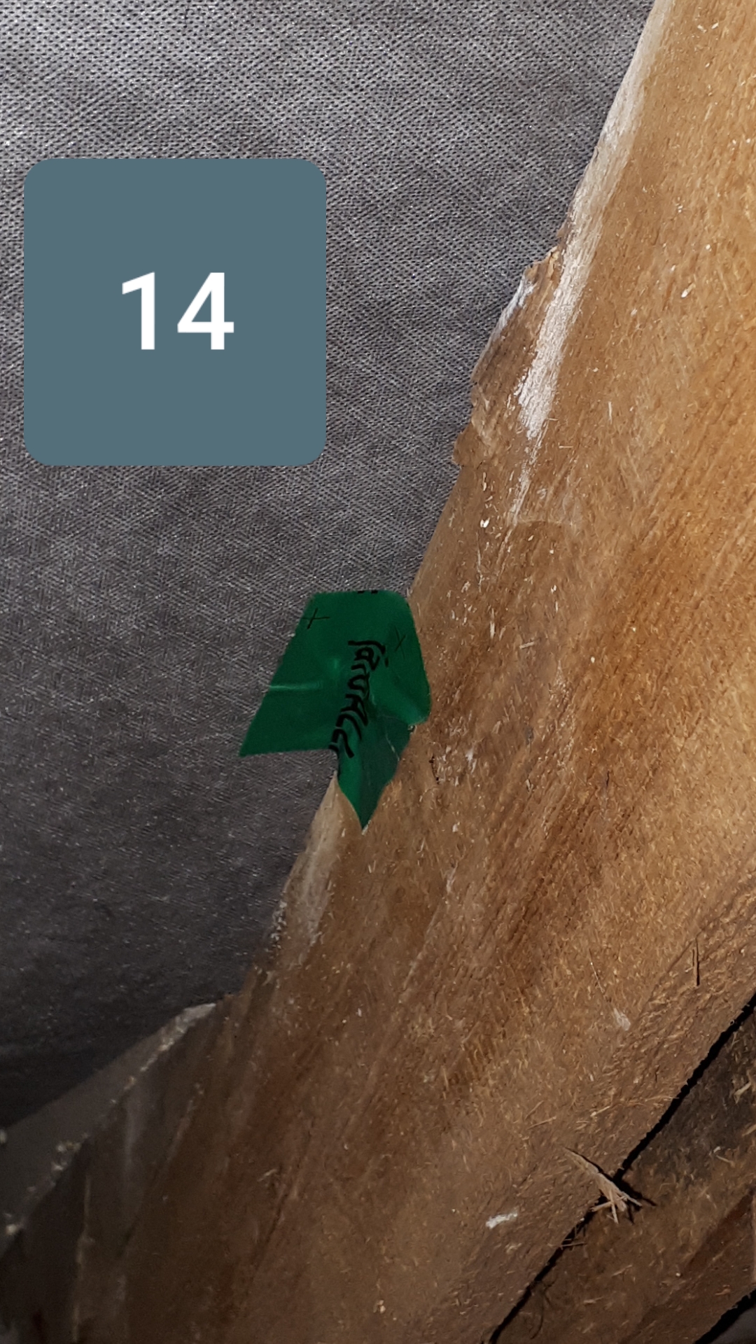

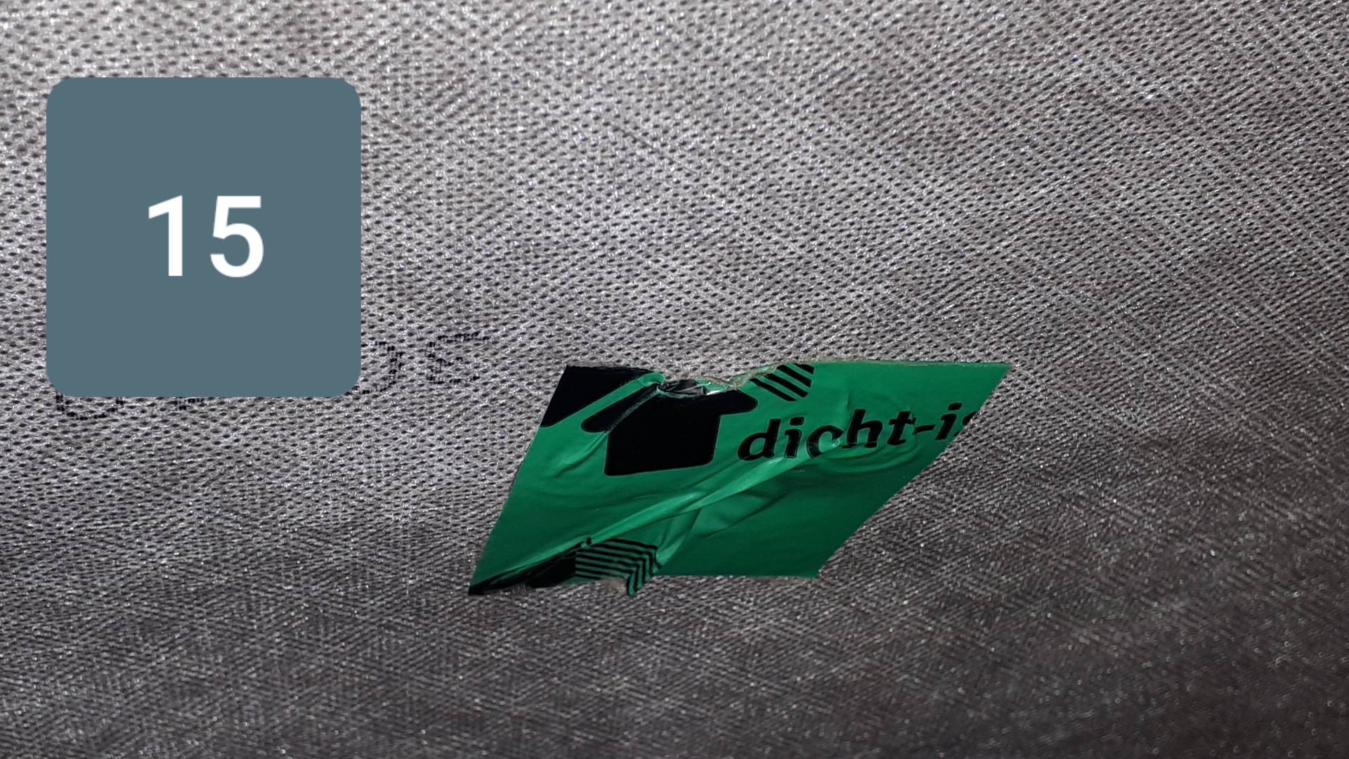

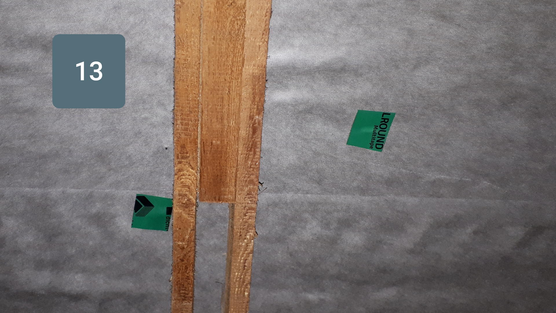

    Weiter ist durch das Arbeiten auf dem Dach die Unterspannbahn an etlichen Stellen beschädigt. Ich musste die Jungs 2x darauf hinweisen, dass sie die Löcher doch wenigstens wieder mit Tape verschliessen sollen und habe mir schlussendlich von denen das Tape selber geben lassen um die vergessenen Stellen selbst zu machen. Ich muss dazu sagen: tagsüber sieht mans auch schlecht. Früh um 6 in der Dämmerung habe ich bessere Vorraussetzungen, wenn es auf dem Dachboden noch stockdunkel ist. Tagsüber lassen die Giebelfenster zu viel Licht rein, da sieht man die Löcher nicht so "leuchten". Aber vom Prinzip her: Ich bezahle eine neue Ubahn und habe jetzt einen Flickenteppich. Ist das normal so?! Ich zögere, da den vollen Preis zu zahlen. Zudem sind die Flicken oft schludrig geklebt, mit Falten. Das ist doch nie dicht?
    (siehe Foto 13 + 14 + 15)

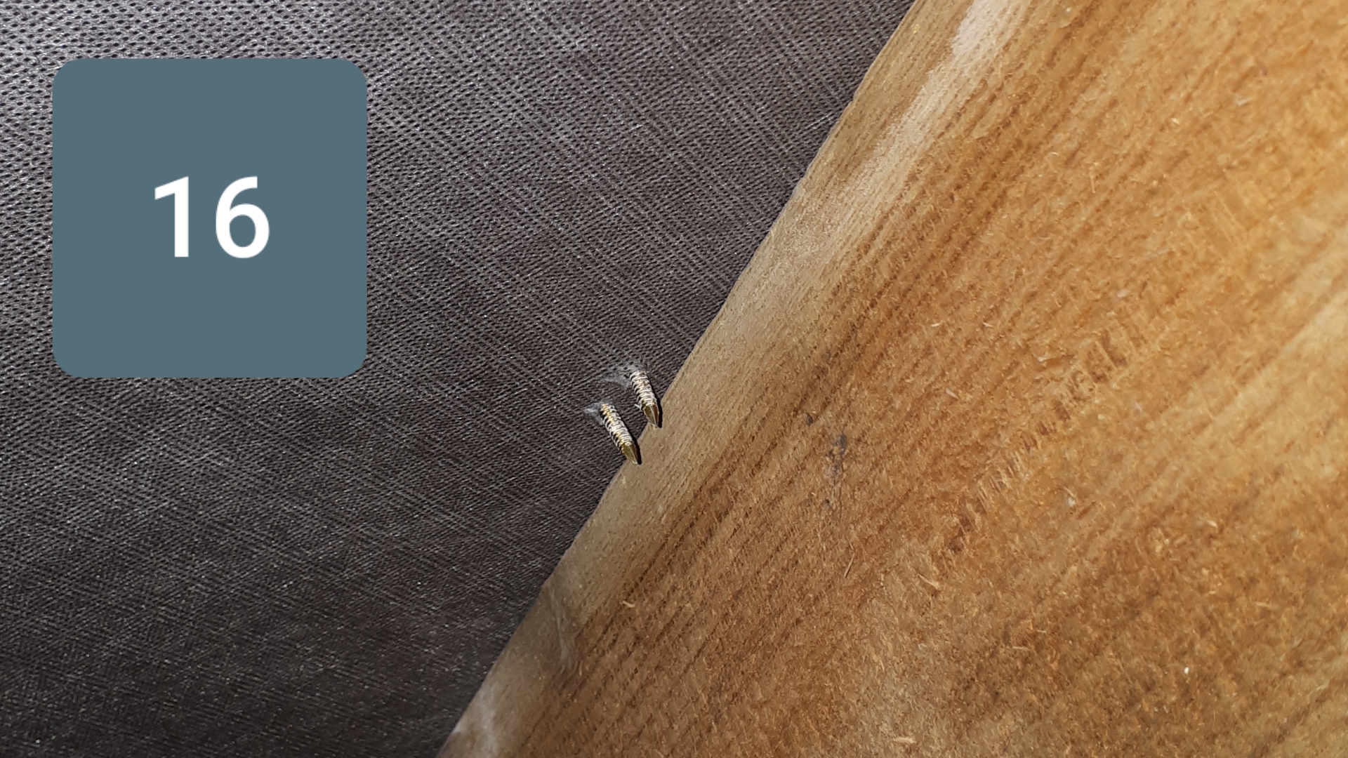

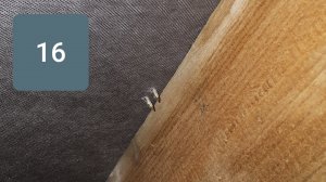

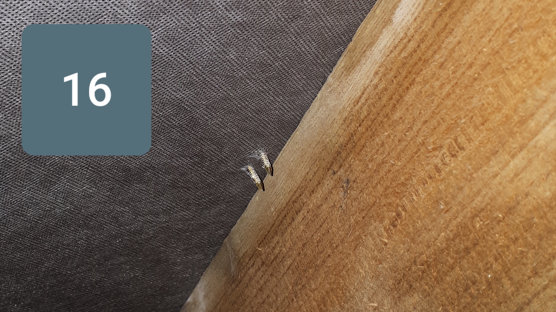

    An einer Stelle haben sie die Lattung neben den Sparren geschraubt, wodurch jetzt 2 Schrauben durch die Unterspannbahn nach innen durchgucken...
    (siehe Foto 16)

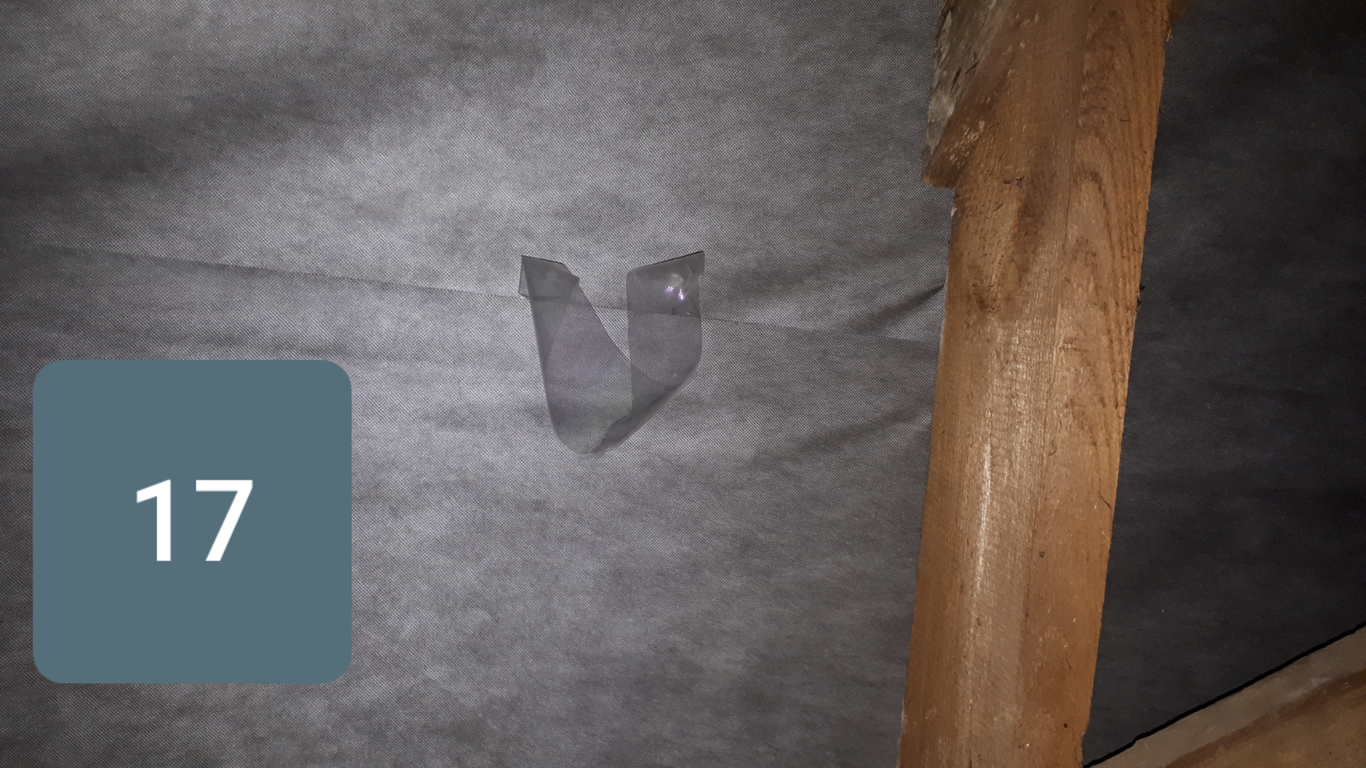

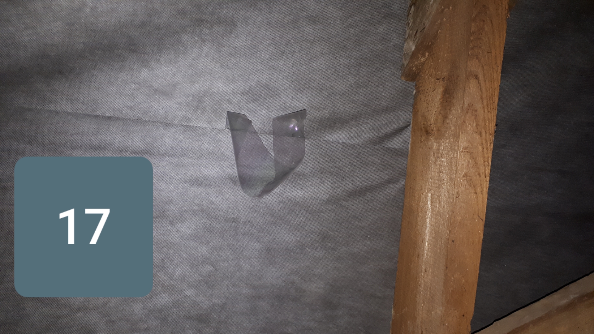

    Die Unterspannbahn ist am Rand selbstklebend. Immer wo die Bahnen überlappen haben die Dachdecker diese dort im Aussenbereich am unteren Ende der obenliegenden Bahn miteinander verklebt. Jetzt habe ich gesehen, dass innen am oberen Ende der Bahn ne Folie rausragt und habe festgestellt, dass die untere Folie am oberen Rand innenseitig mit der obenliegenden Bahn verklebt werden kann. Muss das gemacht werden? Denn bei mir ist das nirgends der Fall.
    (siehe Foto 17)

    vielleicht kommen nach Deinem Aufruf ja noch andere Rückmeldungen. Ich gebe zu einige der von Dir angeführten Punkte sind nicht besonders schön, aber manches hast Du hast Du auch auf der Rüstung stehend fotografiert, oder ?
    Die Containergröße beim Abriss war schlecht geschätzt, möglicherweise geht mehr als sieben Kubikmeter dort eh nicht wegen Gewicht bzw. Containerstellfläche und der Dachdecker bestellt einfach immer einen Containerwechsel wenn es nicht reicht. Ärgerlich für Dich, aber eigentlich kein echtes Problem.
    Der abgeplatzte Putz war möglicherweise schon locker und wäre Dir vielleicht später abgefallen, sei in diesem Fall froh dass Du es jetzt gemacht hast. Die Aufforderung das bis zum nächsten Tag zu erledigen war natürlich frech, wäre es seine Leistung gewesen, hätte es eine Verzögerung gegeben bis er einen Putzer gefunden hätte. Bis hier also einfach doof gelaufen.
    Von Unten sieht man das vergnaddelte Ende des Rinneneinhangbleches sicher nicht.
    Die Ortgangbleche sind auch nicht schön aneinander anschließend, aber eben auch von Unten wahrscheinlich nicht sichtbar.
    Das die Unterspannbahn mal ein Loch bekommt, passiert schon mal, das gehört repariert, rechtfertigt aber nicht den Austausch ganzer Bahnen.
    Beule in der Rinne sollte auch nicht sein, da sollte der DD ein neues Stück einlöten.
    Wo ich bei Dir bin ist die Neigung der Dachrinne mit eben Deiner Begründung. Im Falle des Falles läuft das Wasser nach Hinten und gegen die Wand / den Putz. Mit der Google Suche nach "DIN EN 612 quergefälle" finde ich einen Wikipedia Eintrag der besagt, dass die Hinterkante 8-20 mm überhöht gegenüber der Vorderkante ausgeführt sein muss. Vielleicht findest Du noch den genauen Normtext und kannst dem Dachdecker gegenüber fundierter argumentieren. Das gehört nachgearbeitet denke ich.

    Wegen der Regenrinne: Ja, die Neigung ist falsch. Aber das Fallrohr ist am anderen Ende der Rinne. Dort ist sie auch richtigrum geneigt. Wenn es also überlaufen sollte, dann ohnehin nur am tiefsten Punkt (wo sie richtig geneigt ist) und nicht am höchsten Punkt, wo die Neigung vermutlich egal sein wird. Klingt ziemlich logisch, kam ich aber auch erst viel später drauf..
    Die Unterspannbahn hat in Summe 37 Flicken die ich vom Dachboden aus zählen kann. Plus eine Dunkelziffer an Flicken die von aussen verklebt worden, ich jetzt aber nicht mehr mitzählen kann. Ist das noch normal? Letztenendes habe ich den vollen Preis für eine neue Unterspannbahn + Einbau bezahlt. Dass man die nicht 100% schadfrei drauf bekommt, ok. Und wenn man dann 1 Woche auf der Lattung umherrennt, dann passiert da halt auch mal was. Aber fast 40 Flicken?! Ich unterstelle auch jedem Klebeband, sich nach 3 Sommern abzulösen. Und wenn ich jetzt bedenke: Das Dach wurde eigentlich nur wegen der fehlenden Unterspannbahn neu eingedeckt. Denn hätte eine Ubahn existiert, wären die (bei Dauerregen) durchlässig werdenden Betondachpfannen gar kein Problem gewesen...

    Eine Verdrehung der Dachrinne in Längsrichtung klingt ja auch spannend. Ich glaube nicht, daß das fachgerecht ist und würde hier auf die DIN zurückgreifen. Die Verstopfung der Rinne z.B. durch Laub und Eicheln könnte ja auch in der Mitte sein, dann läuft sie nicht am Ende über. Das gehört nachgebessert denke ich.

    Ja, die Dachrinne ist in Längsrichtung verdreht. Wie eine Spirelli, wenn ich kurz übertreiben darf.

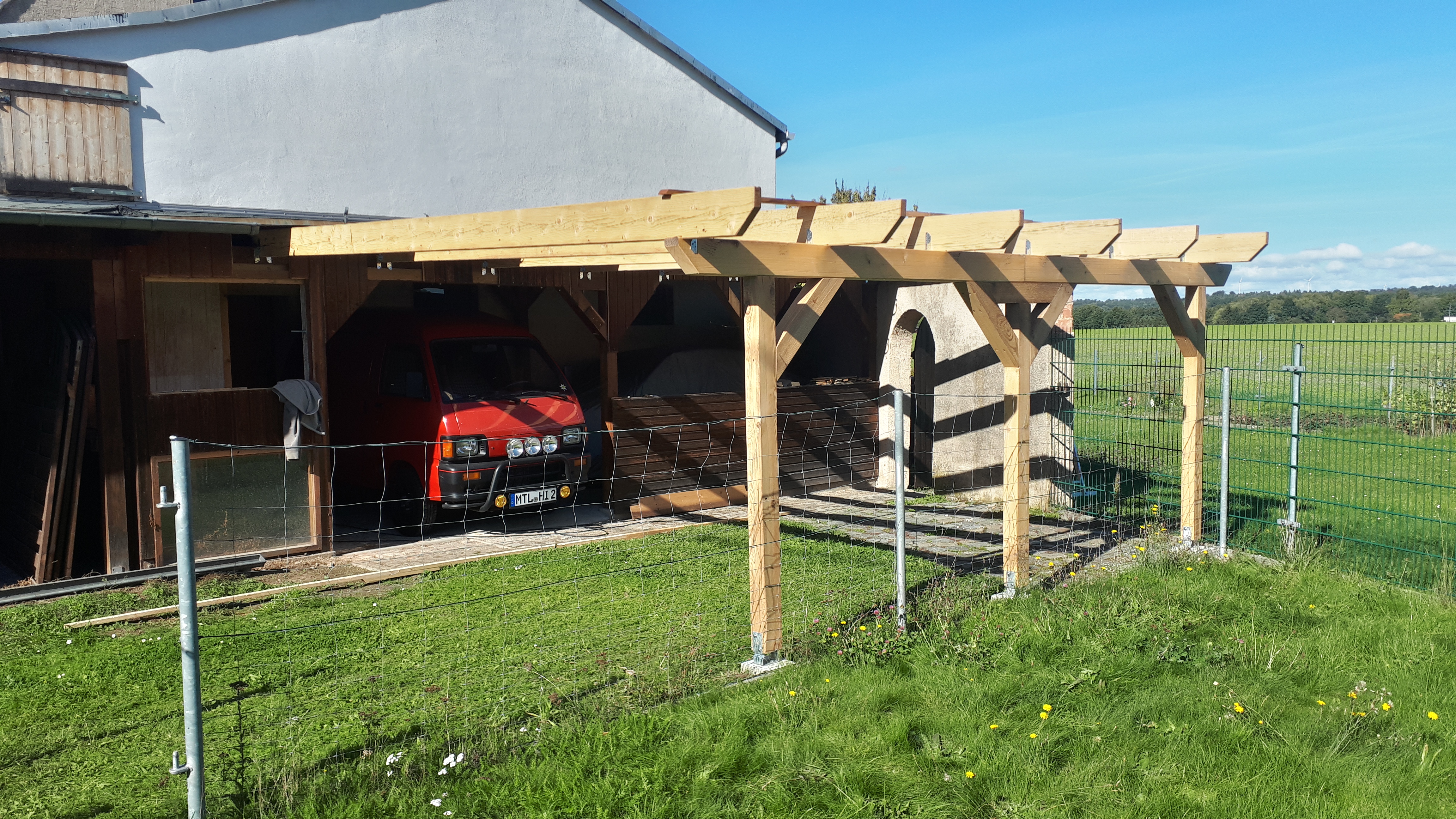

    Ich habe kurz bevor das Dach gemacht wurde ein Carport komplett in Eigenregie angebaut (aus alten Schalungsbohlen und -balken, alles gehobelt, geschliffen, gefast usw) und bin mit dem Ergebnis sehr zufrieden. Da zeig ich gerne drauf und sag: Das hab ich gebaut.
    Eine Woche später hat mein Nachbar endlich sein Carport bekommen - komplett geplant, gefertigt und aufgebaut von einer Fachfirma. Da liegen qualitativ einfach Welten dazwischen, ich bin richtig begeistert von der Fertigungsqualität seines Carports. Das ist akkurat.
    Tja und diese Erwartung hatte ich dann auch an den Dachdecker, dass der seine (auch die von unten nicht sichtbaren) Arbeiten genauso akkurat ausführt. Damit war ich völlig auf dem Holzweg. Und das nicht, weil der Dachdecker kacke wäre, sondern weil ich als Laie einfach gar keine Ahnung hatte, was ich denn erwarten könnte.
