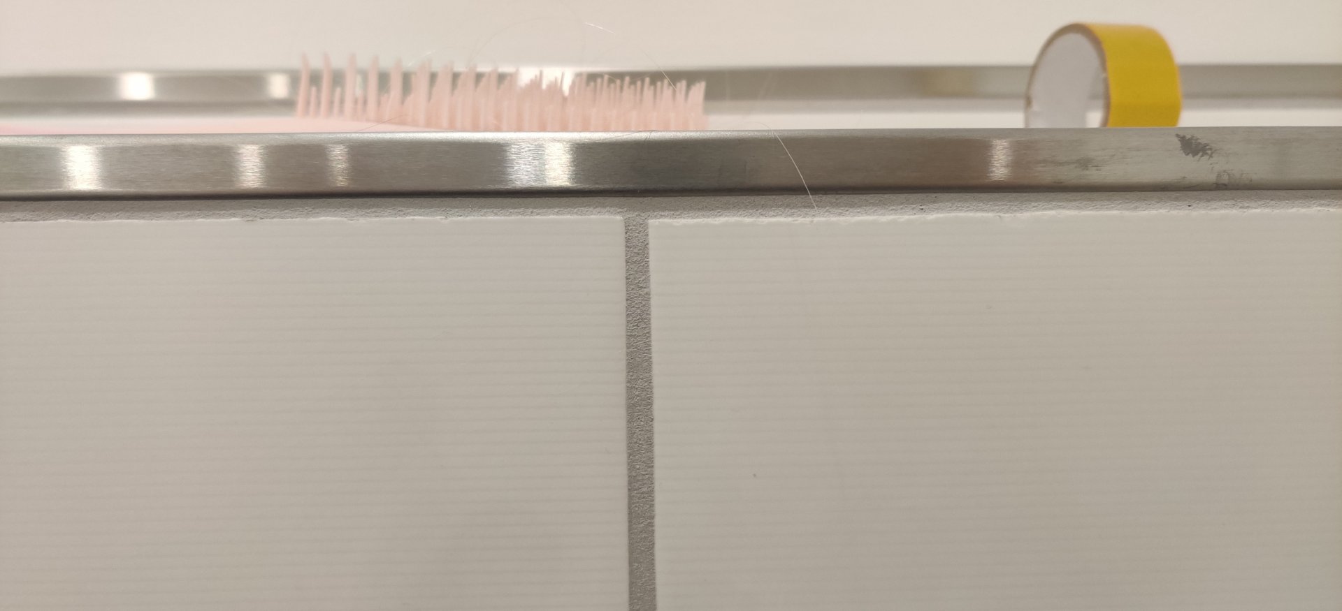

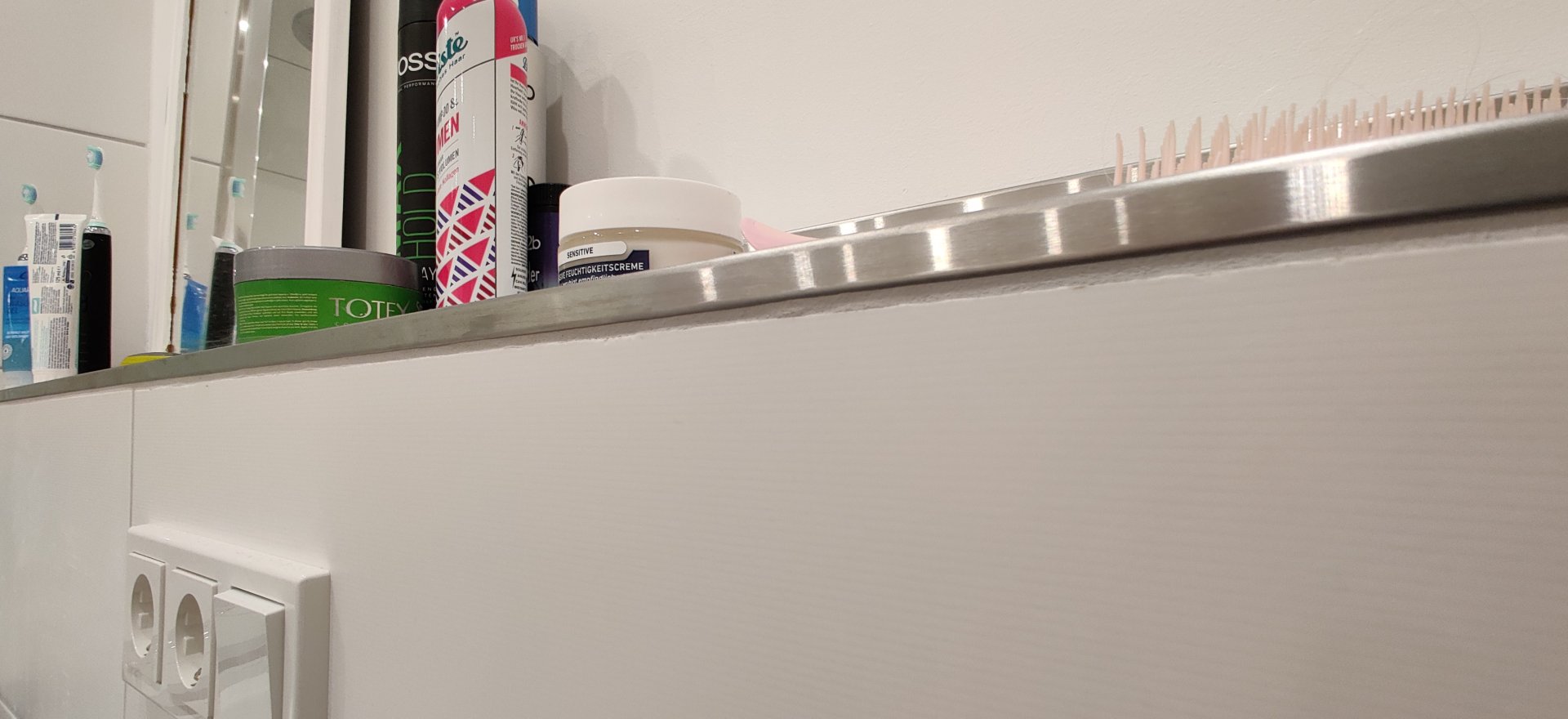

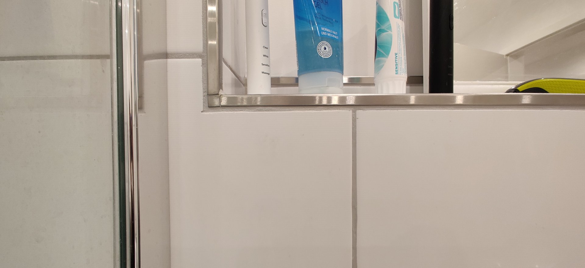

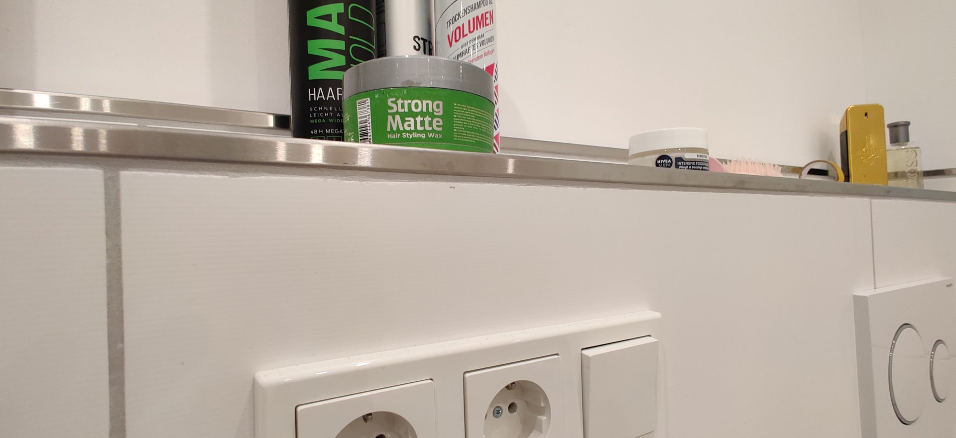

    Wir haben unser Badezimmer renovieren lassen und fragen uns jetzt ob die Handwerk getrickst haben oder wir einfach zu sehr aufs Detail achten.
    Die Fliesen sind alle gut verlegt nur ärgern uns die Stellen, wo die Fliesen gebrochen wurden doch schon sehr.... Es ist alles ziemlich uneben und keine gerade Linie....
    Vor allem an der Ecke wurde ein ein guter oder so gar 2 mm rein geschnitten und einfach Verlegt.
    Der Chef der Firma sagt das alles im Toleranz Bereich liegt und er keine Schuld bei sich sieht.... IMG_20201014_183747.jpg IMG_20201014_183726.jpg IMG_20201014_183706.jpg IMG_20201014_183726.jpg IMG_20201014_183726.jpg IMG_20201014_183726.jpg IMG_20201014_183726.jpg

    Rein technisch sieht es in Ordnung aus, bleibt also nur auf die Optik abzustellen (worum es Dir ja wohl auch geht) und da wirds schnell „schwammig“.
    Das geht sicher schöner, man kann Fliesen auch nass schneiden und die Schnittkanten schleifen. Nur glaube ich nicht, dass der Fliesenleger das automatisch schuldet. Das auf den Bildern ist mE ungefähr das was der schuldet, wenn nichts anderes vereinbart wurde.
    Man kann da aber sicher anderer Meinung sein und es im leicht unzulässigen Bereich verorten. Aber auch das bringt Dir wohl wenig, weil da eine Nachbesserung fast nicht möglich ist, bzw. einen unangemessen hohen Aufwand erfordern würde.
    Das ist jedenfalls verdammt nah an der hinzunehmenden Bagatelle, deshalb in den Krieg zu ziehen würde ich Dir nicht raten...

    Das ist in meinen Augen Murks. Nicht mal B, sondern C-Klasse.
    Und "Bockwurstfugen" sind auch zu sehen.
    Vermutlich schon den Fehler gemacht und die komplette Rechnung bezahlt.
    "Alles im Toleranzbereich", aber nur, wenn er diesen selbst bestimmt und sehr großzügig wählt.
    Schade um die schönen Abschlussschienen.

    Ich hatte eine ähnliche Situation. Dachschräge im Bad und Bordüre war nicht so gefliest wie ich es mir vorgestellt hatte.
    Hat der Fliesenleger aber ohne Probleme wieder runtergerissen und neu gemacht, einzig ein Karton Fliesen mehr ging drauf...
    Ich finde es optisch auch nicht in Ordnung und das ist genau die Stelle auf die du jahrelang jeden Tag schaust.
    Was sagt denn der Fliesenleger dazu? Bietet er zumindest an es (kostenpflichtig) neu zu machen?

    Welches wäre denn der gültige Toleranzbereich der bei „gewöhnlicher Art und Güte“ (wenn nichts anderes explizit vereinbart wurde)? Und wie hoch ist der Schaden den man da für die Einschränkung im Geltungswert ansetzt?
    Versteh mich richtig, dieser Fliesenleger müsste mir schwören (das tun die Kollegen ja viel und gerne), dass das zukünftig besser gemacht wird, sonst wäre er bei mir wohl raus. Aber ich komme gerade nicht drauf welches Regelwerk ich da zitieren müsste um da eine echte Nachbesserung (neu machen) durchdrücken zu können...

    Das ist sicherlich mit einer Flex geschnitten und daher nicht fachgerecht.
    Ein anständiger Fliesenschneidwerkzeug erzeugt nicht solche „Eierkanten“.
    Das würde ich nicht akzeptieren.
