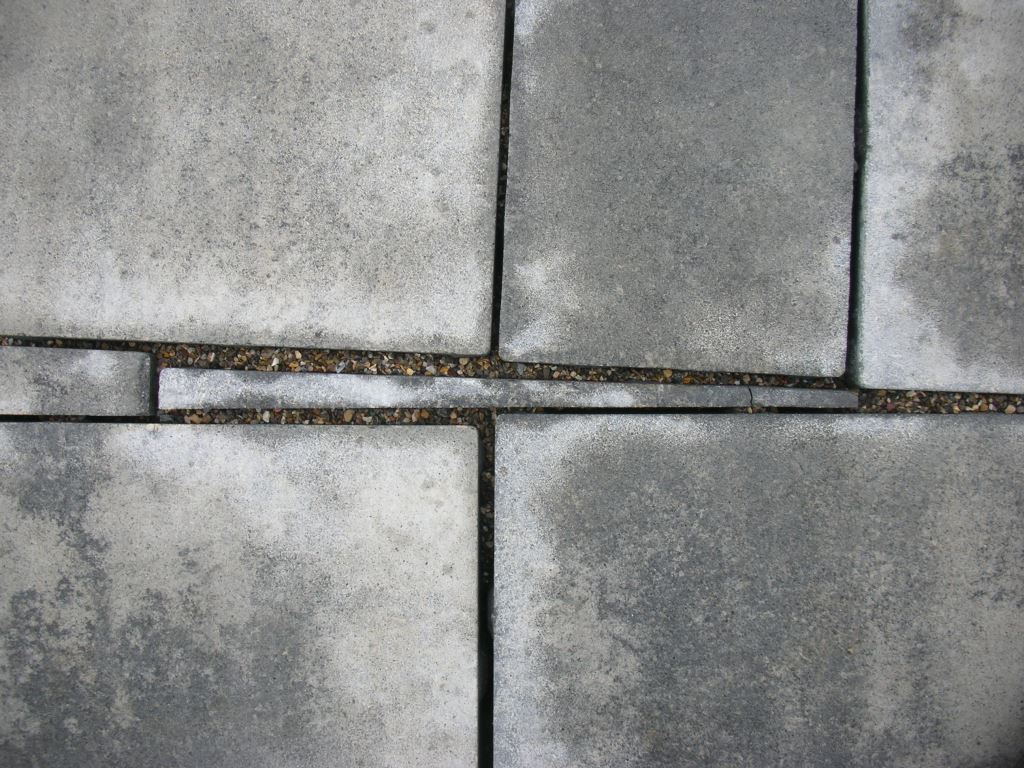

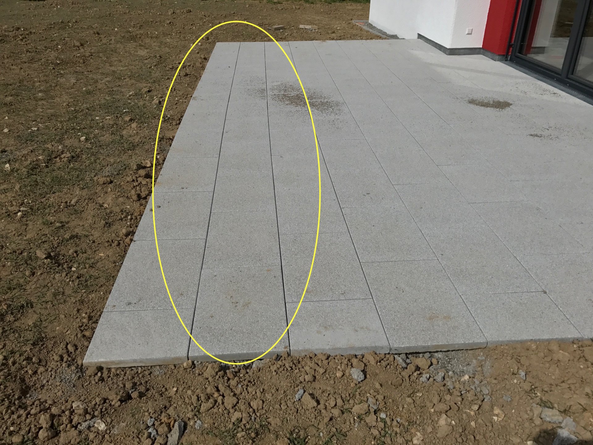

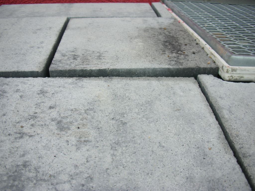

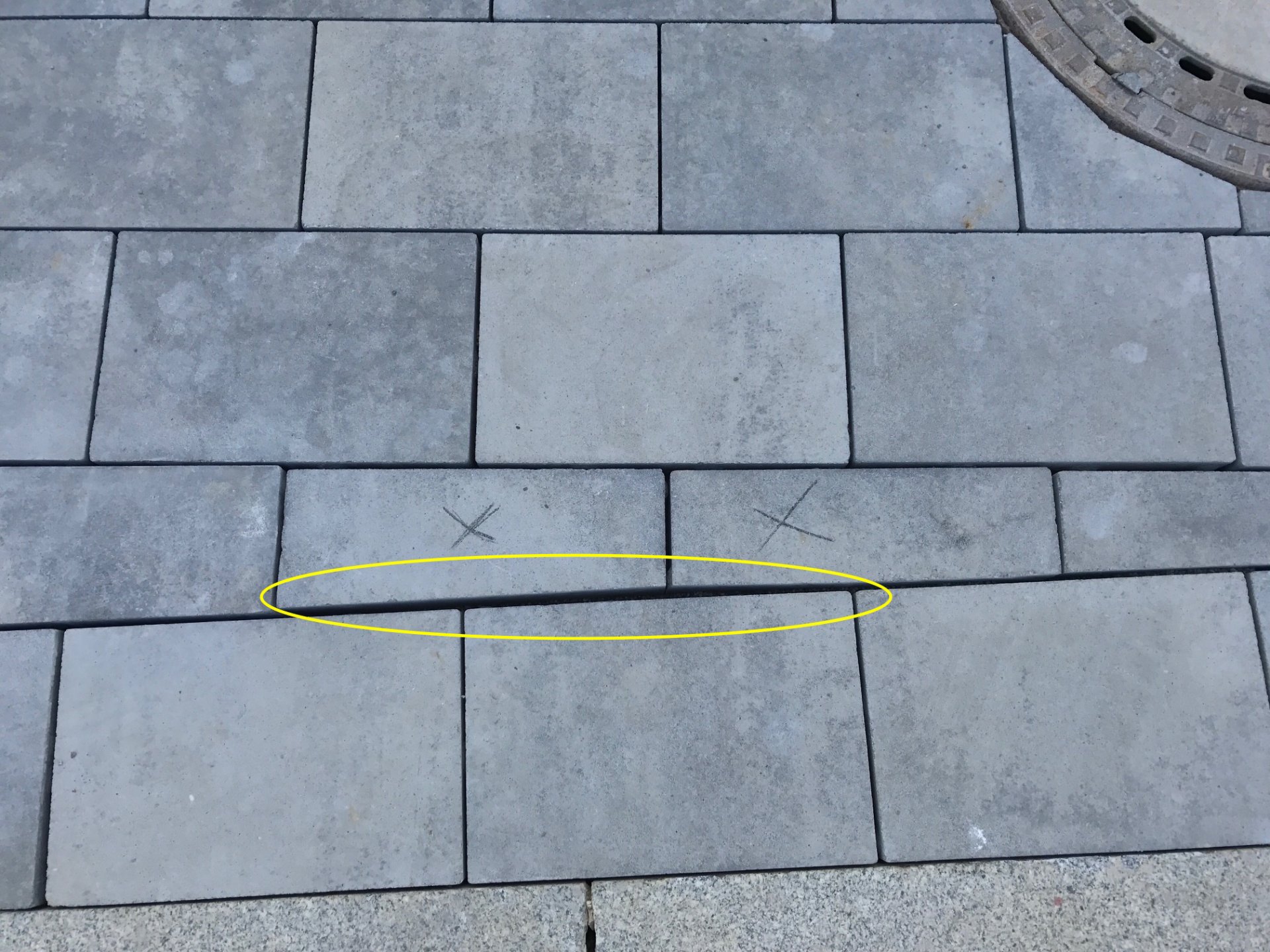

    Als bei Bild 3 muss man nachrichten, Bild 3 ist unschön könnte besser sein, Bild 1 sehe ich jetzt erst mal nix, Bild 4 das sind die Toleranzen am Bau. Zu deinen gekauften und von ihm verschnittenen Platten kann ich nur sagen, hättest du sie bei ihm gekauft wäre auch ein gewisser Schwund gewesen, oder arbeitest nur du fehlerfrei.
    Einige dich mit Ihm auf einen Nachlass und gut ists (außer vom Bild 2 das muss er nachrichten).

    Bild 1 ist doch komplett schräg verlegt, das sieht man doch an den Fugen !
    Also wenn Bild 4 Toleranzen sind, falle ich vom Glauben ab !

    Sehe das auf dem Foto 1 ehrlich gesagt nicht so dramatisch. Das ganze ist ne Terrasse und kein Operationssaal. Würde da auch eher über einen (realistischen) Nachlass reden

    Terrasse ist Obermurks! Man sieht, dass das gesamte Gebilde ab ca. der Mitte einen Knick erfährt. Was das Schrägverlegen allerdings mit der Rinne zu tun haben sollte, erschließt sich mir nicht. (Jetzt fällt es mir ein..............die Platten wurden von der Rinne aus gelegt. Erste Reihe an der Rinne und dann Richtung Garten....das funktioniert nicht....).
    Die Rinne ist montiert, man startet mit der ersten Reihe (dem Terrassenrand zum Garten hin..) und wenn das vorher alles exakt ausgemessen wurde, ist das eine Terrasse wie jede andere.
    Wenn man aber denkt/meint, man kann das so exakt messen, dass auf der letzten Reihe (also an der Rinne) wieder eine ganze Platte (ohne schneiden zu müssen) verlegt werden kann, der irrt. Man sollte die Terrassentiefe daher so wählen, dass man an der Rinne mindestens in den Bereich 2/3 kommt. Und auch die Hausecken müssen berücksichtigt werden. Nicht dass sich dort ein 2 cm Streifen ergibt.
    Verlegeplan im Vorfeld erstellen ist daher ein Muss. (Sollte eine Firma eigentlich machen/können...)
    btw: Wie sind diese eigentlich befestigt? In Beton verlegt? Steinkleber? Fugenmaterial? Gefälle? Wo soll das Wasser abfließen? etc.

    Simon, entweder es ist ok oder eben nicht. Und wenn du mit einem Nachlass kommst, dann ist es demnach doch nicht ok. Ein Nachlass bringt den Knick allerdings nicht wieder aus den Platten/Fugen.:cool:

    Wenn man Gehwegplatten mit einem Ebenheitsbild in Verlegung und Fugenbreite vergleichbar einem Marmorboden haben will, erfordert das Exaktheiten im Unterbau, für die ich hier noch nicht einmal Verdachtsmomente erkennen kann. Hinzu kommt, daß bei Neigungen in mehr als einer Dimension unweigerlich unmöglich wird, die Fläche in einem rein orthogonalen Raster herzustellen. Bezüglich der Einfahrt sehe ich hier kein Gesamtbild, bezüglich der Terrasse kann ich nur höchst bewundern, wie perfektionsnah es dennoch gelungen ist, halte dies jedoch leider nicht für dauerhaft.

    Das ist zwar richtig, sehe diesbezüglich aber keine Notwendigkeit. Das Gefälle weg vom Haus ist/wäre doch ausreichend.
    Was man anhand des Bildes beurteilen kann, ja, bis auf den Knick. Was bei/um die Rinnen fabriziert wurde bleibt offen. Und das ist/sei ja die Ursache.
