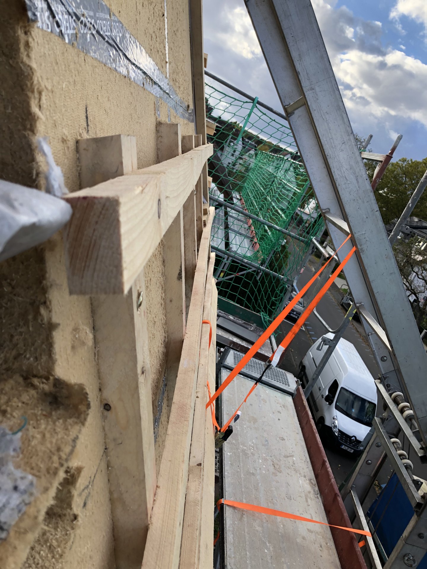

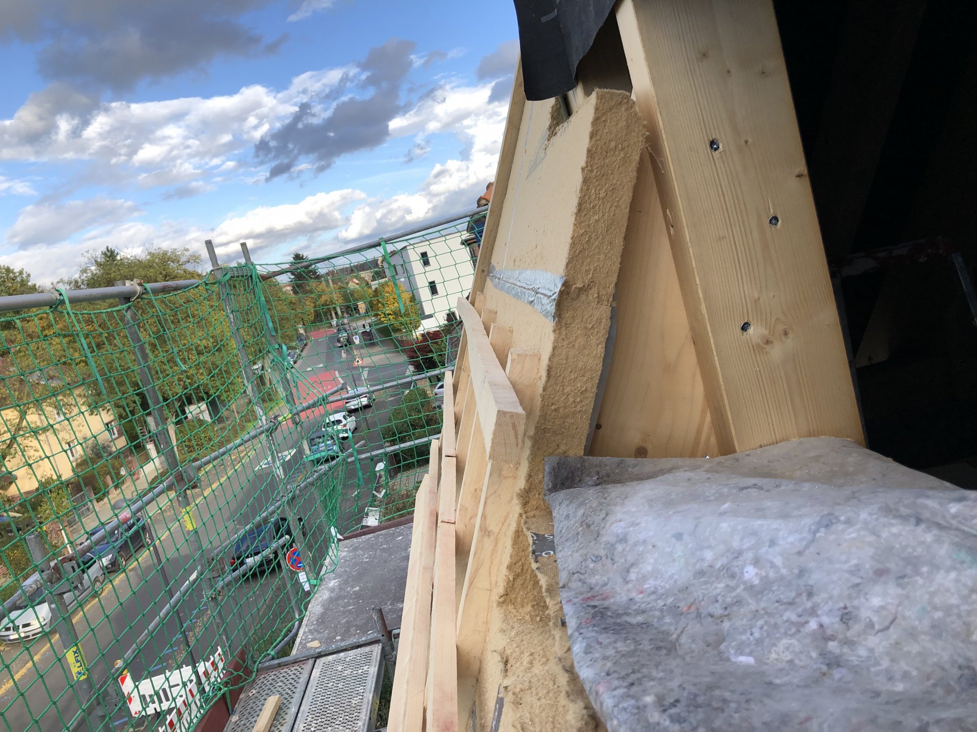

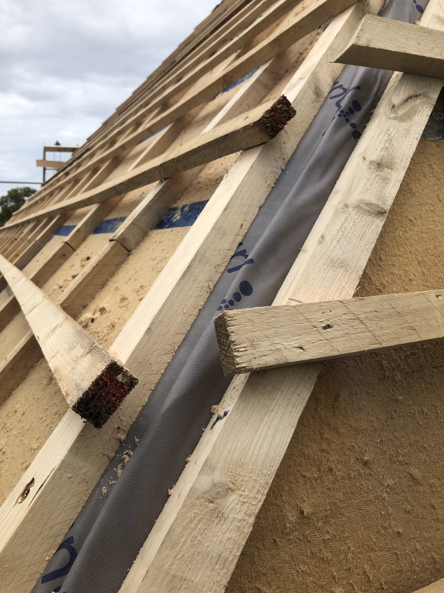

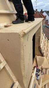

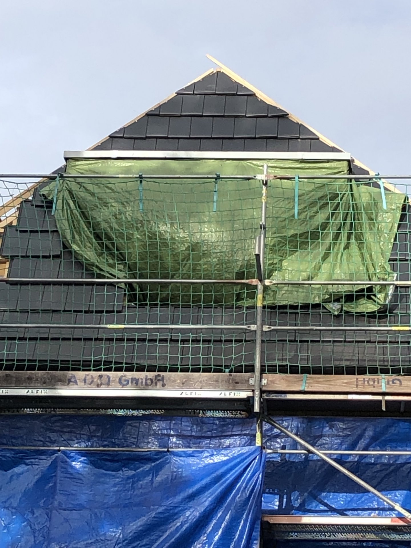

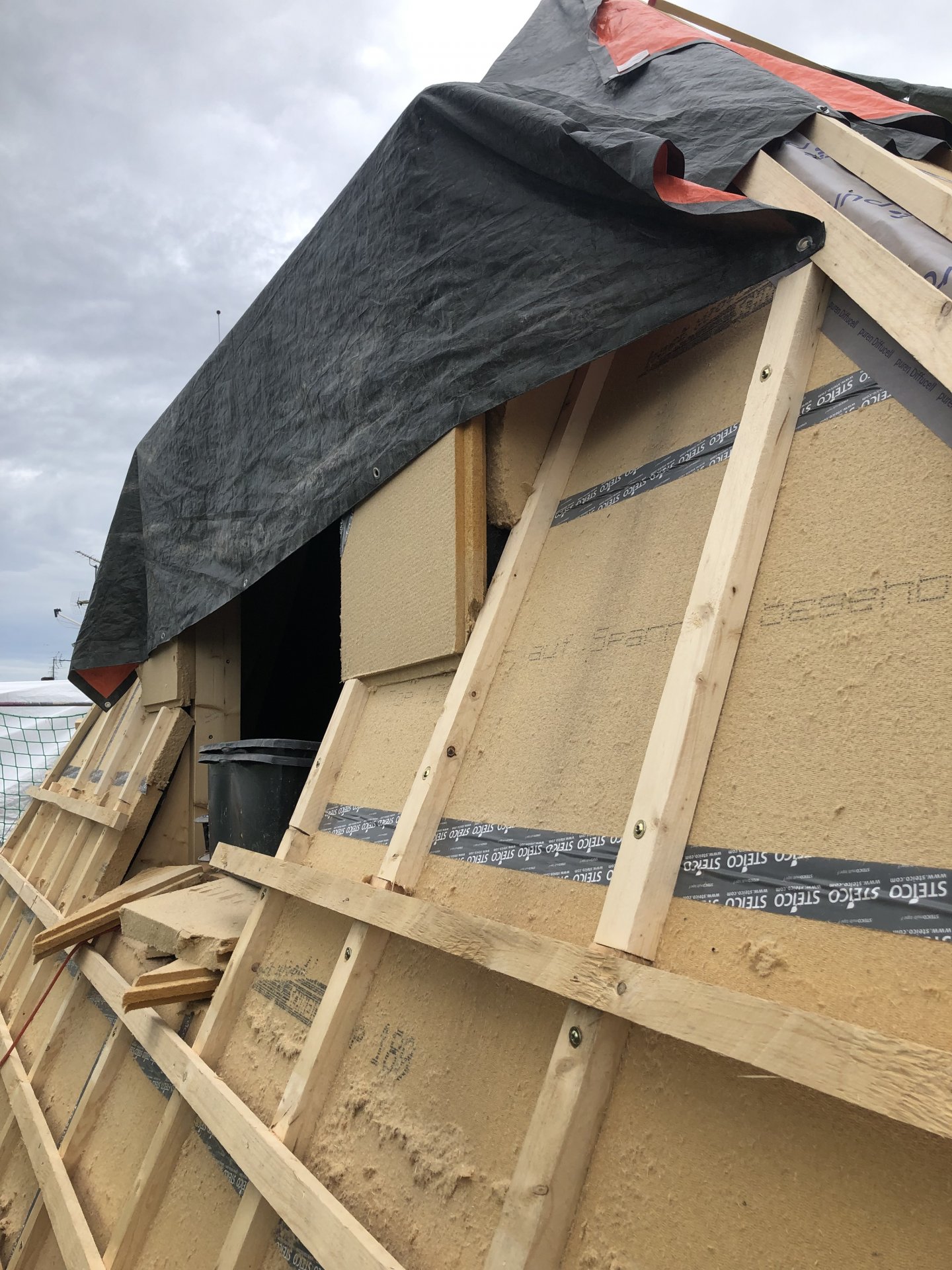

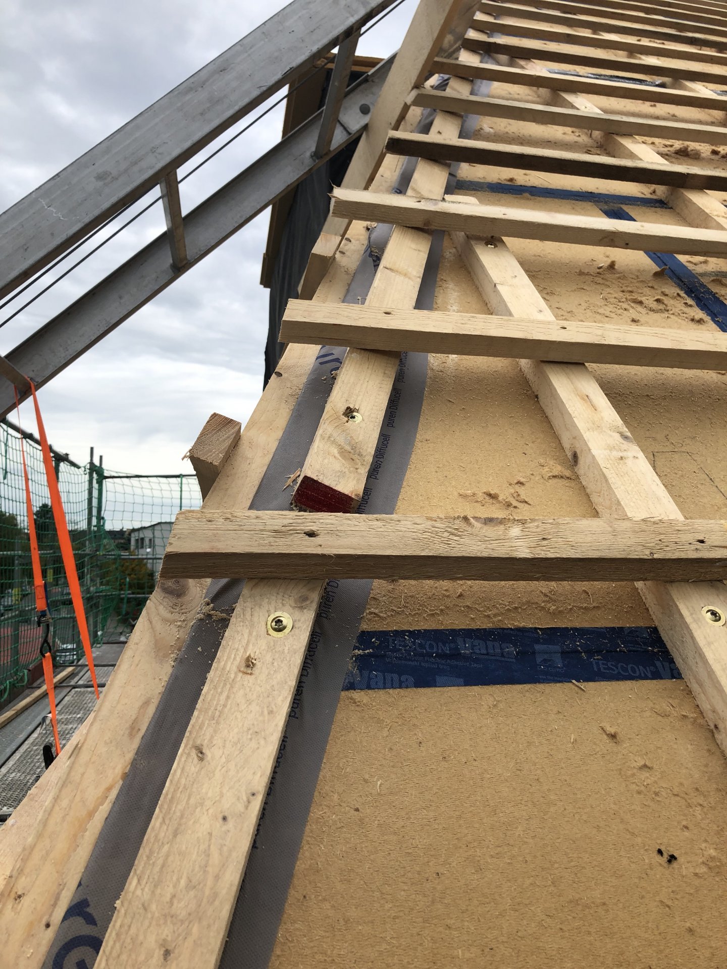

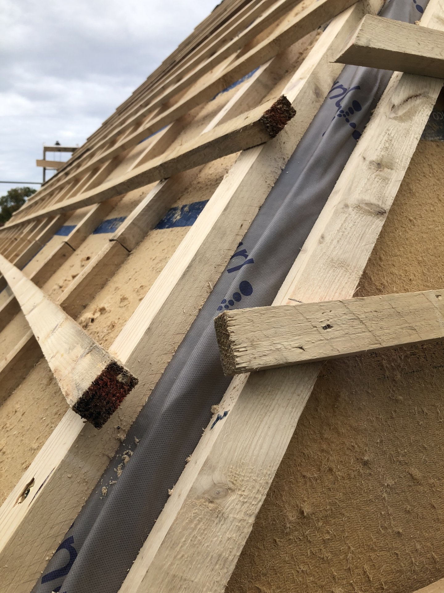

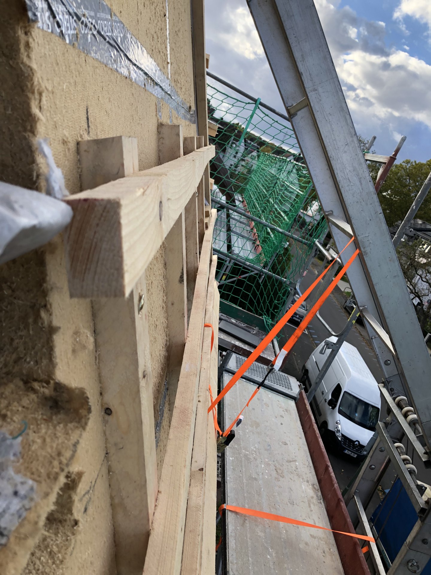

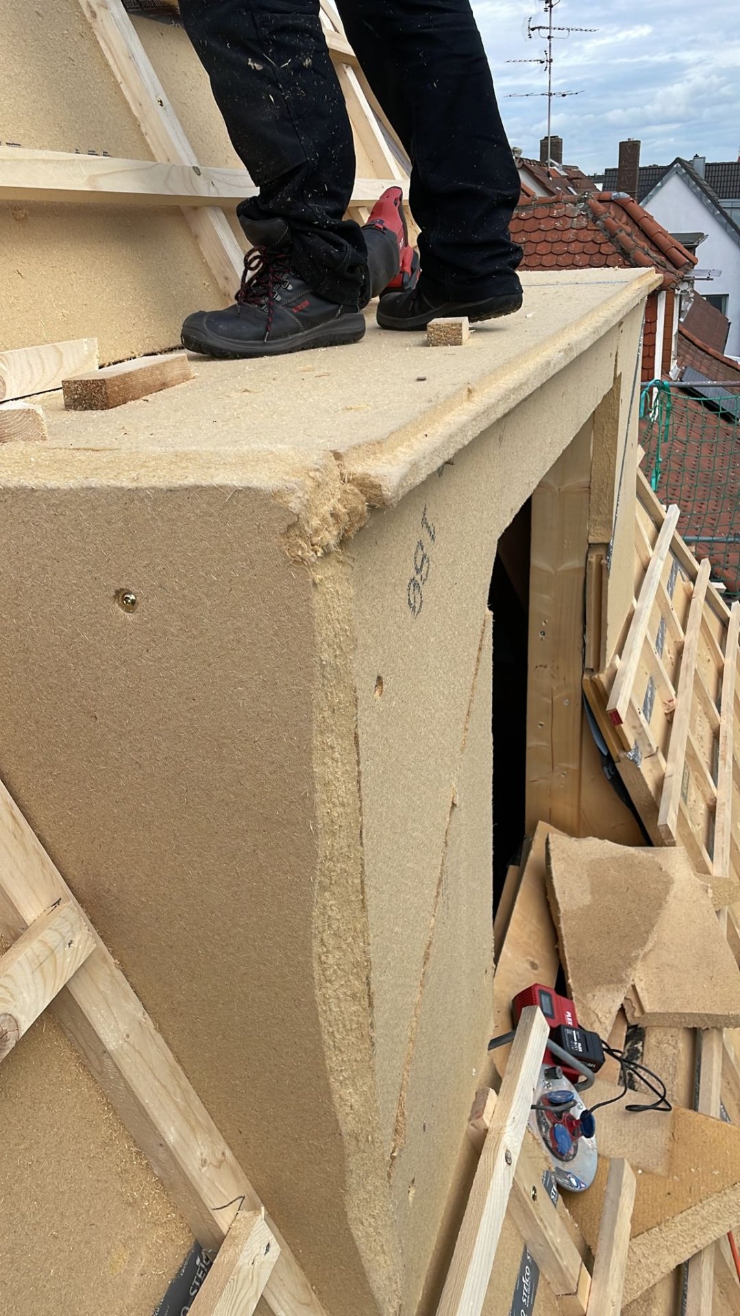

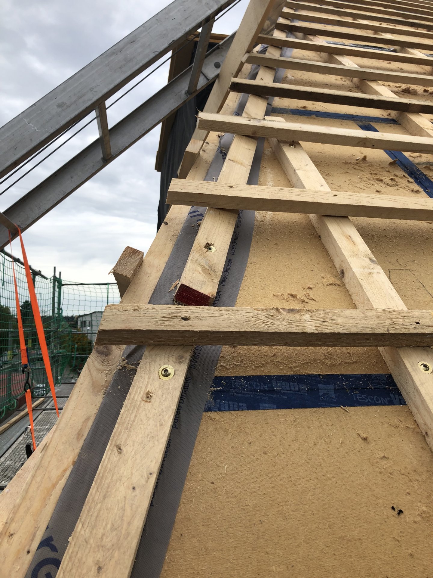

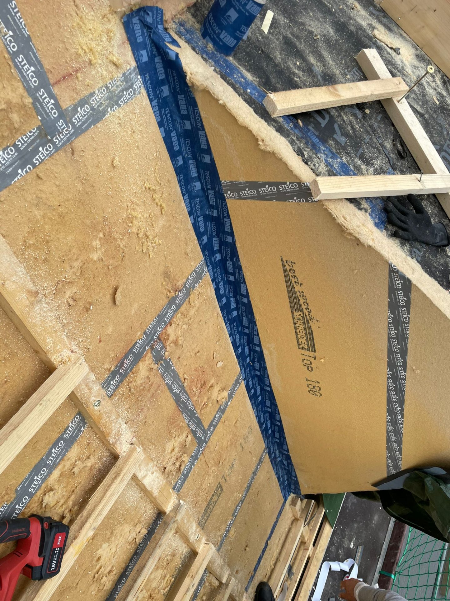

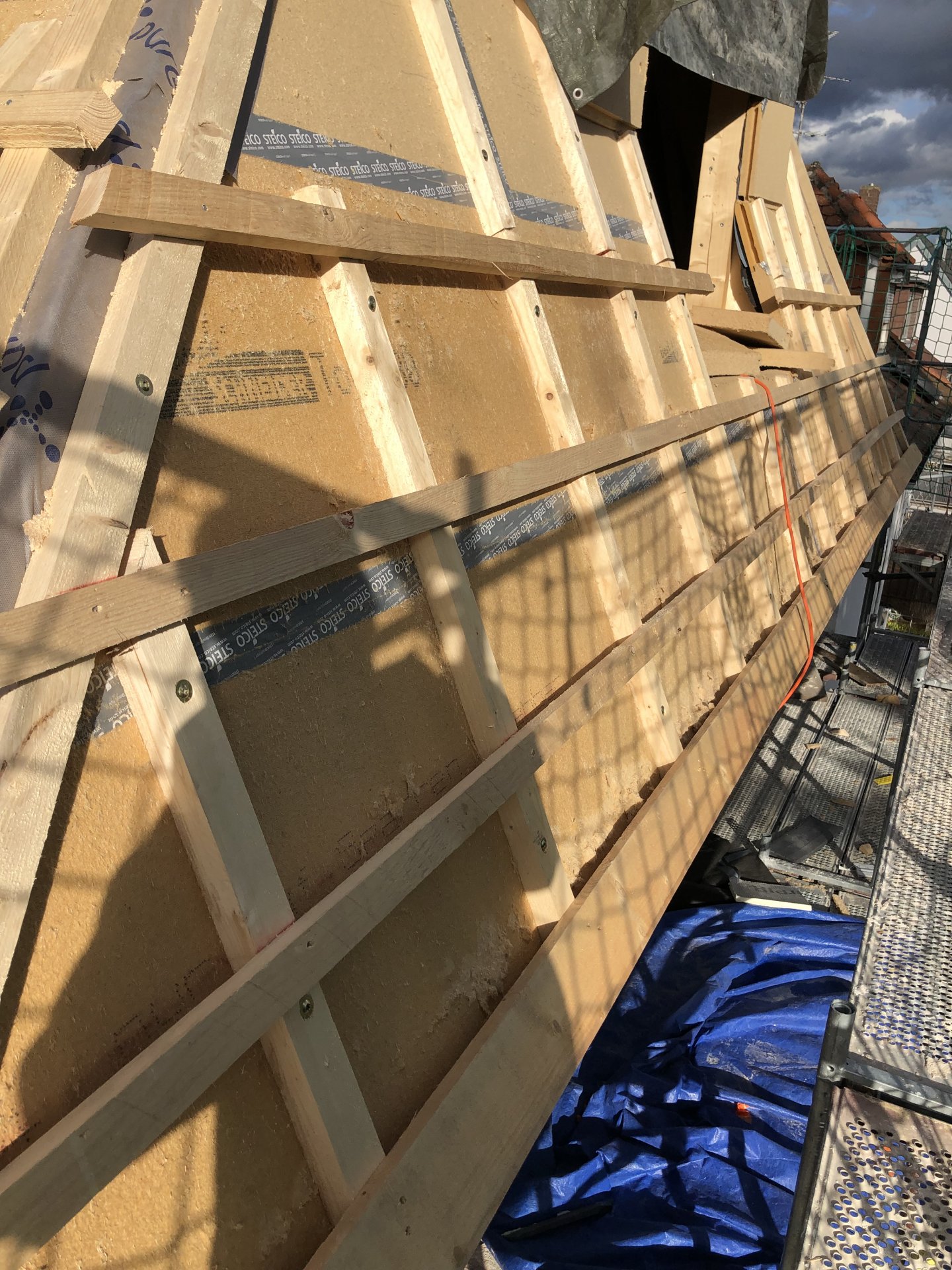

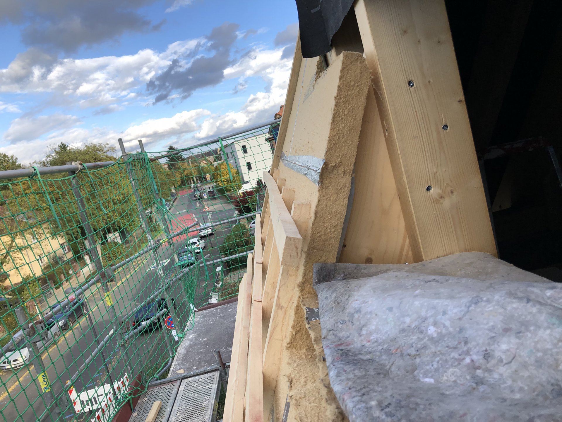

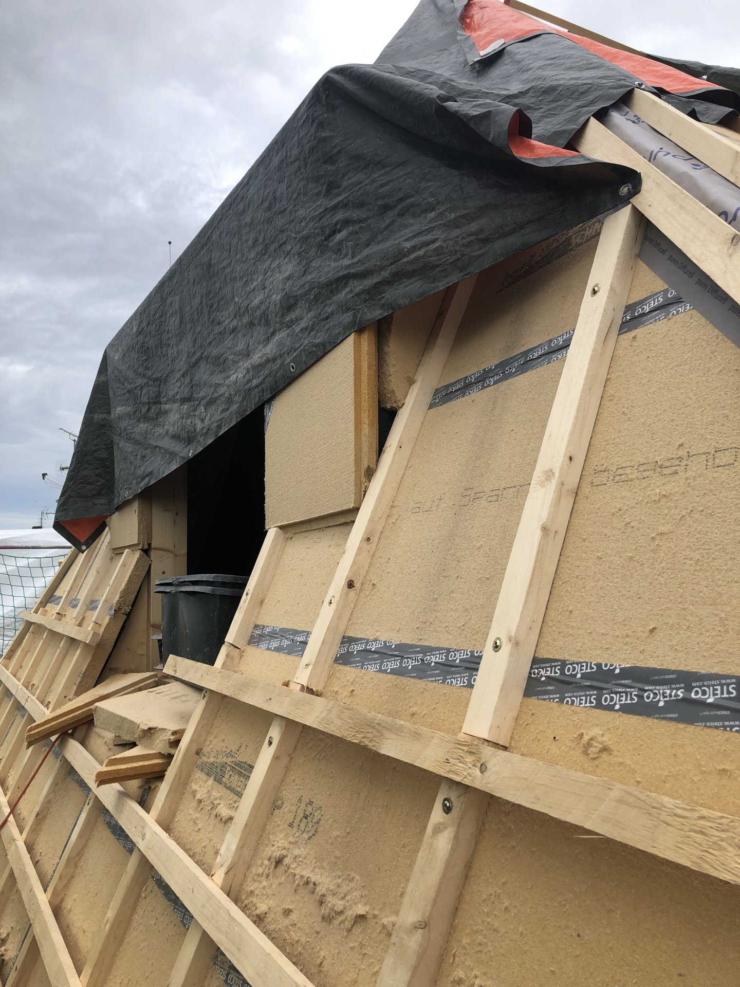

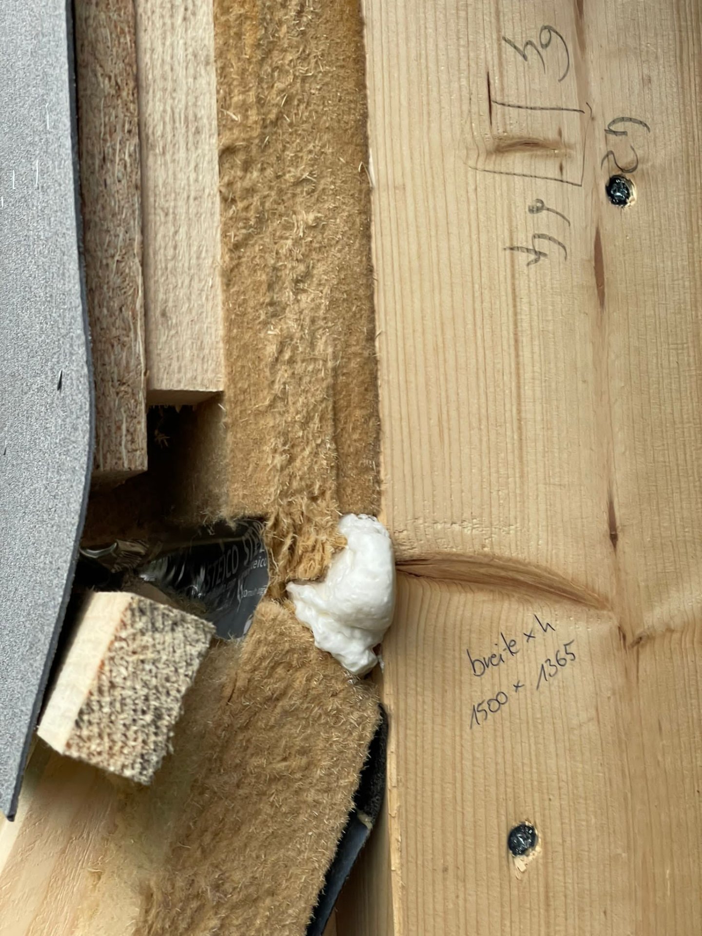

    Hallo Zusammen,
    ich hoffe das Ihr mir weiter helfen könnt und ich hier richtig bin.
    Ich lasse gerade meinen neuen Dachstuhl Walmdach, Haus von 1929 mit Braas Turmalin eindecken. Könntet ihr mir bitte eure Meinung sagen zu diesen Dachdeckerarbeiten? Ich werde das Gefühl nicht los, dass hier einfach alles falsch ausgeführt ist. Mein Bauleiter hatte schon die Konterlattung bemängelt (flügelig und schief) und diese sollte korrigiert werden. Wenn ich mir jetzt die Dachziegel anschaue, die bis jetzt verlegt worden sind, dann bekomme ich ein mulmiges Gefühl. Mein Bauleiter meinte nur das es im Tolleranzbereich liegt und wir abwarten sollen bis die Dachdecker komplett fertig sind. Geht es nur mir so, dass ich die Dachdeckerarbeiten, falls man dies als solche bezeichnen kann, einfach nur Katastrophal finde!?
    Danke für eure Hilfe ich bin echt am verzweifeln wie ich mit der Situation umgehen soll.

    Ich bin kein Dachdecker!

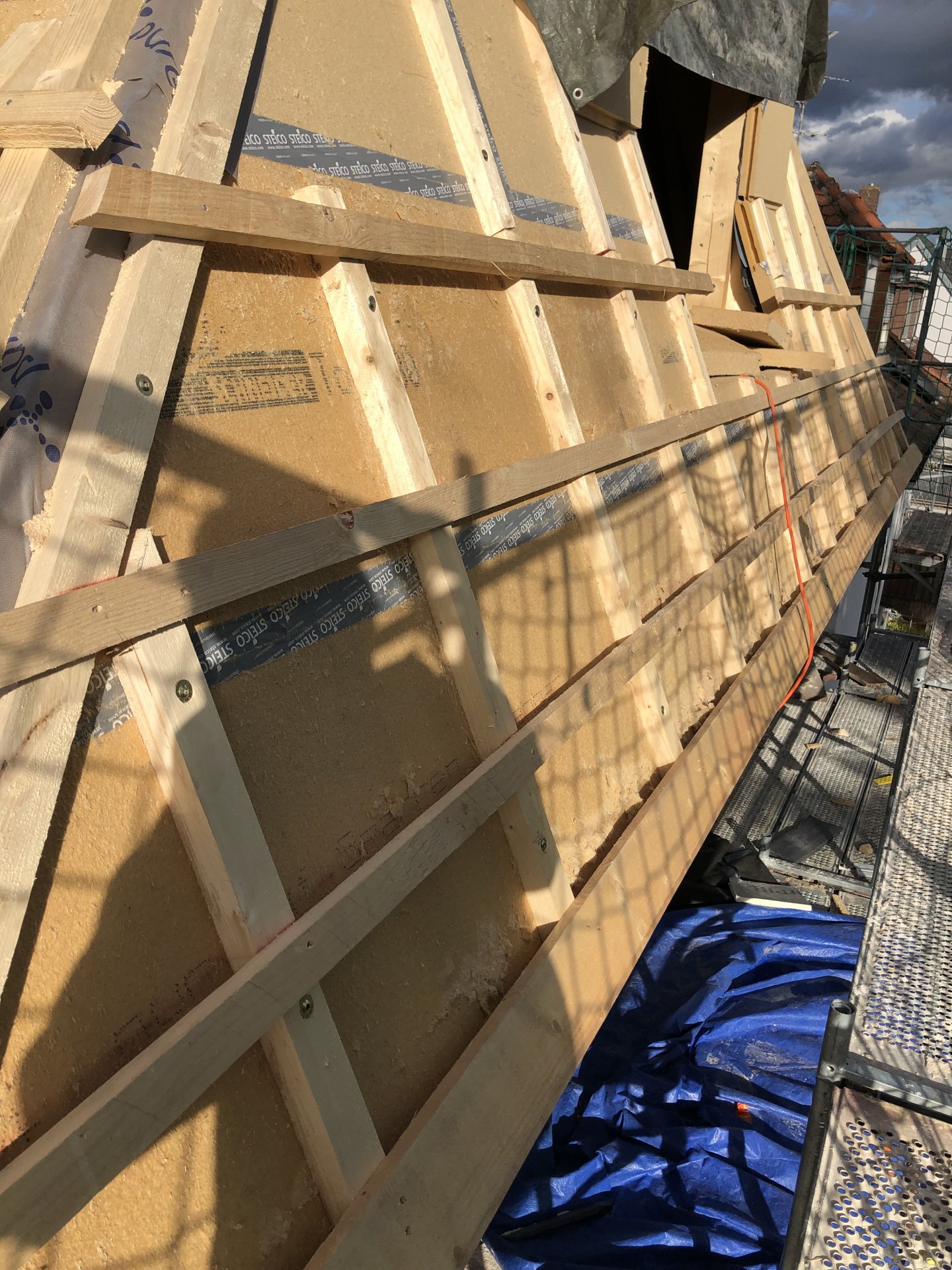

    Aber ich vermisse eine Gratlatte für die Befestigung der Firststeine auf dem Grat des Walmdaches.
    Die Faserdämmung erscheint mir zu schwach und schampig verarbeitet. Aber das kommt darauf an, welche Verwendung der Dachraum hat. Es ist allerdings ein Planungsfehler und man kann es nicht dem Dachdecker anlasten.
    Warum man heutzutage eine Konterlattung einbaut, wo es Unterspannbahnen gibt, die keine Konterlattung benötigen, ist mir nicht ersichtlich.
    Wenn der Dachraum nicht ausgebaut wird, muß die oberste Geschoßdecke gedämmt werden. Diese etwa 20 cm starke Dämmung würde ich bei einem Neuaufbau des Daches unter den Fußpfetten hindurch verlegen.
    Auch das muß entsprechend geplant werden und ist nicht Sache des Dachdeckers. Seine handwerkliche Verarbeitung gewinnt sicher keinen Schönheitspreis.

    Es gibt keine Unterspannbahnen die eine Belüftung der Eindeckung unnötig macht!!
    Zumal hier die Konterlattung zusätzlich die Aufdachdämmung befestigt.
    Ich gehe von einer Kombination von Zwischensparren und Aufdachdämmung aus, wie es üblich ist.
    Allgemein sieht es teilweise unsauber gearbeitet aus, was insbesondere bei Flachen Ziegeln sehr schlecht ist
    ( Unebenheiten) des weiteren montieren die meisten Dachdecker die Gratlatte wenn mehr Dachziegel liegen
    1. Wegen der besseren Höhenermittlung 2. Weil einfach bei Ziegelschneiden.

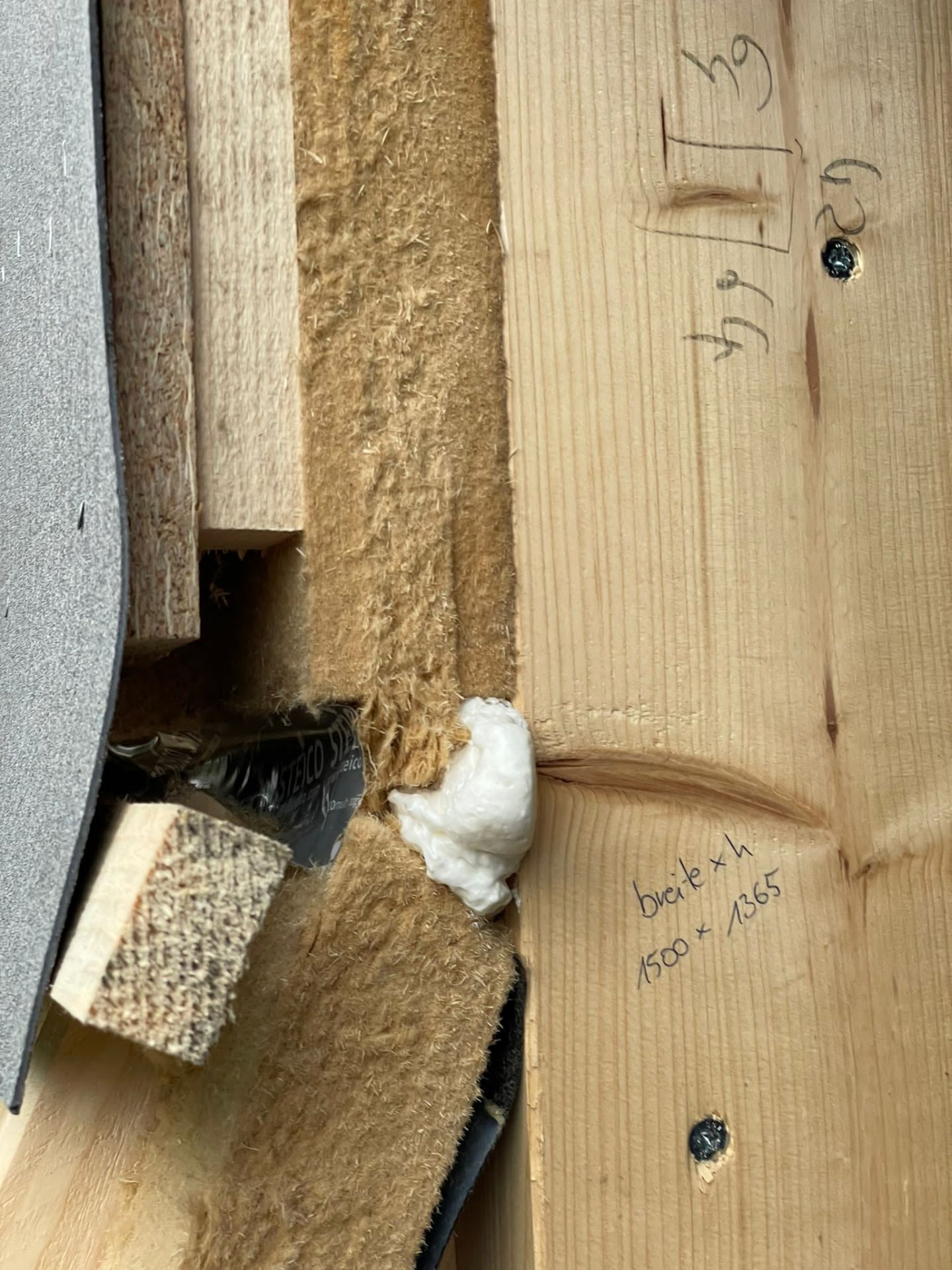

    Und PU Schaum und Holzwolldämmplatten zusammen mag ich nicht.

    Brauchst du die bei UDPA Platten eigentlich nicht , da sind wir wieder beim Thema Lüftungsquerschnitt .ansonsten vollkommen bei dir.
  5. DD A
    DD A
    17.10.2019
    683
    468
    Dachdecker
    Mir ist kein Aufbau mit solchen Platten bekannt ohne Konterlattung, zumal wie soll man die Traglatten sicher befestigen bei entsprechender stärke der Platten.

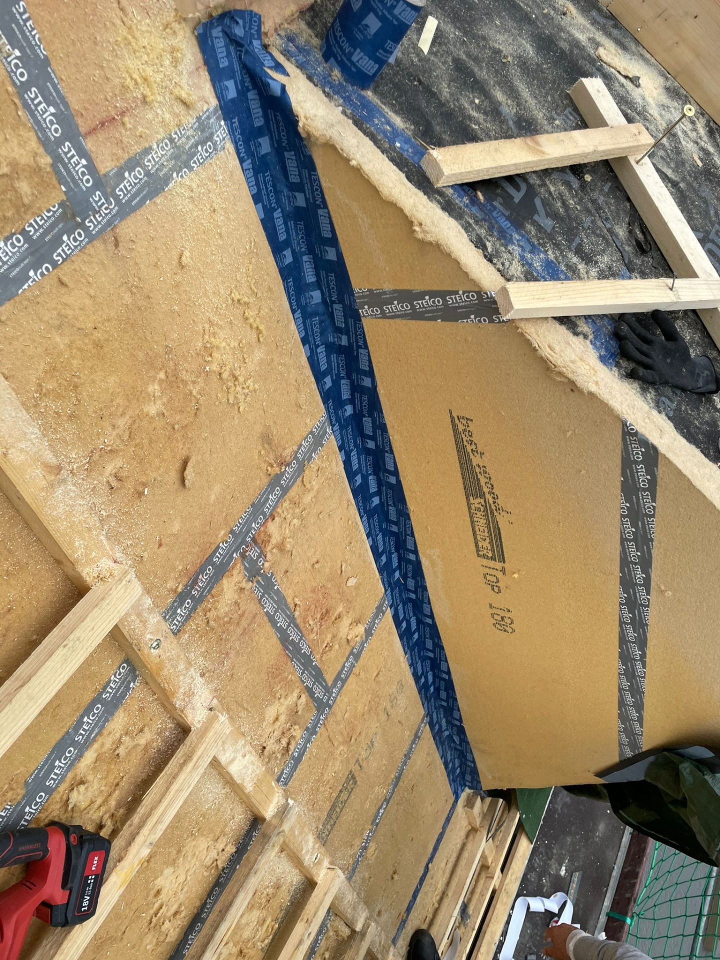

    Du wirst nicht das Ergebniss erhalten das du gerne hättest.
    Bei Turmalin würde ich auch immer eine 40/60 LAtte empfehlen, auf einem alten Dachstuhl musst du es ausgleichen, dass liegt sonst scheisse drauf.
    Latten an Blechanschlüssen gehört ausgefräst
    Die Holzfaserplatten an der Gaube sind flasch befestigt da gibt es extra Spezialschrauben für.
    Dein Anschluss von Steildach auf Gaubendach ist auch nicht sauber angeschlossen, da läuft das ganze Wasser rein bei einem Hagelschaden.
    Bei dir ist eine ganze menge falsch und ich werde das Gefühl nicht los das dein Bauleiter überfordert ist oder keine ahnung hat.

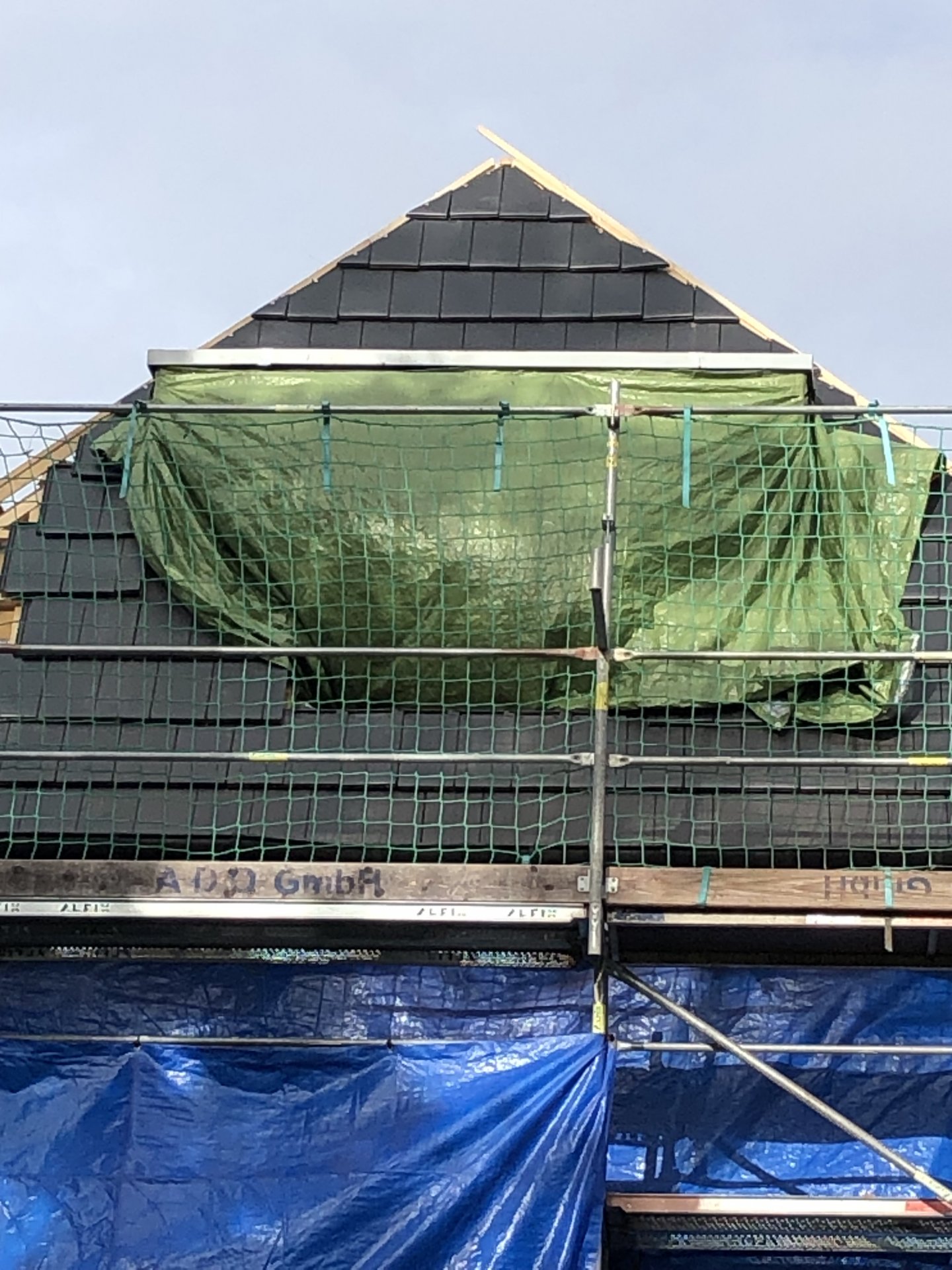

    Letztes Foto und generell:
    Vielleicht ist Turmalin bei dieser Dachform auch etwas überfordert und nicht die beste Wahl ....
