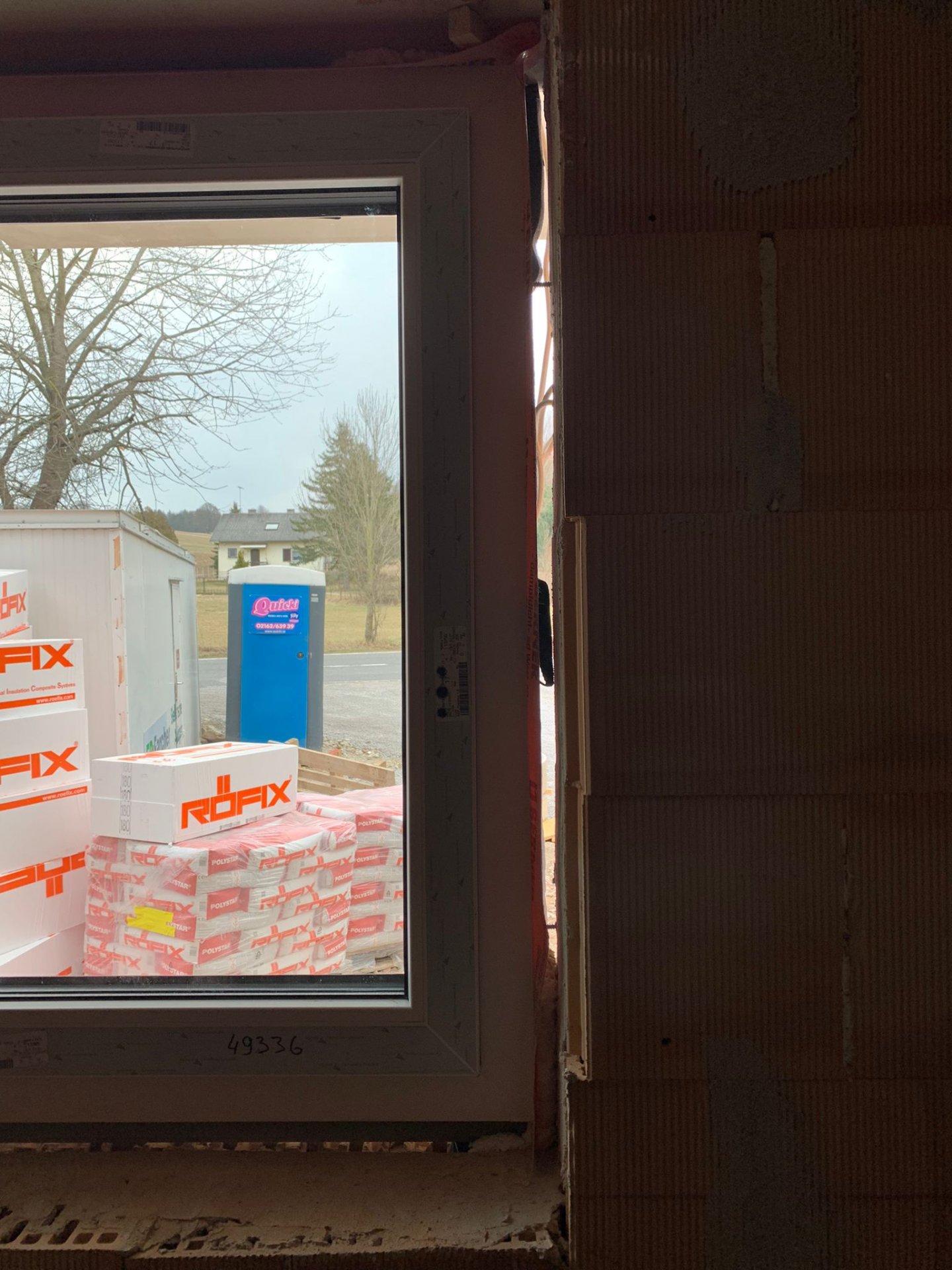

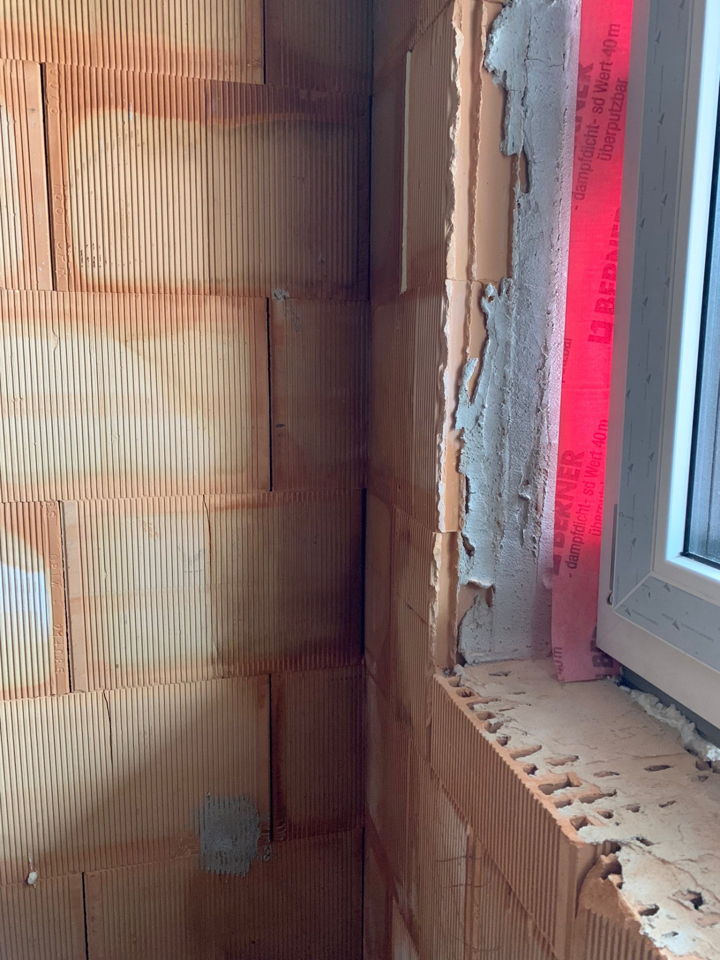

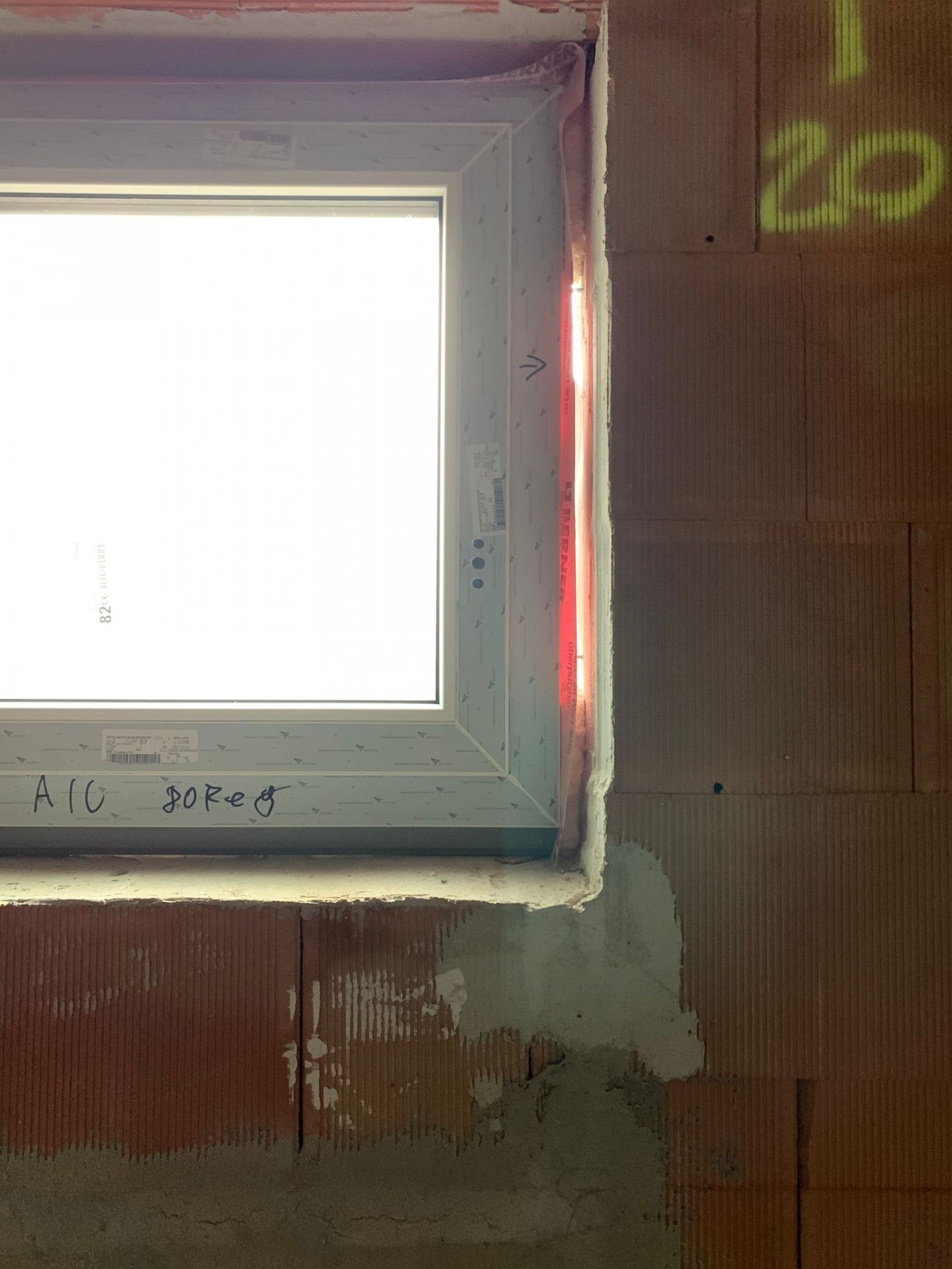

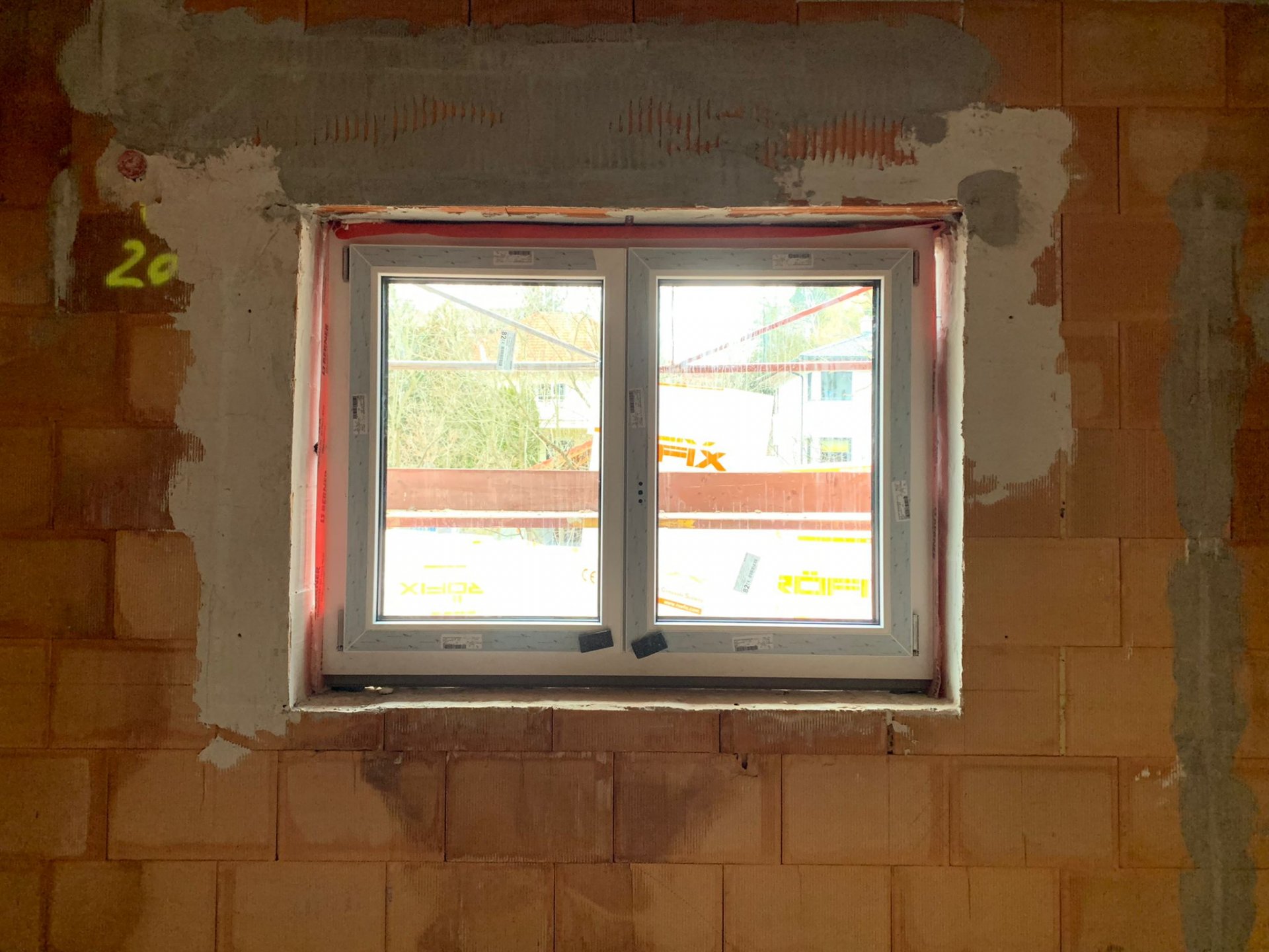

Diskutiere Pfusch oder in Ordnung??? im Fenster/Türen Forum im Bereich Neubau; Hallo, ist der Fenstereinbau und das Drumherum mit dem Glattstrich ein Pfusch oder ist es noch in Ordnung? Ich bin für jeden Tipp sehr dankbar!

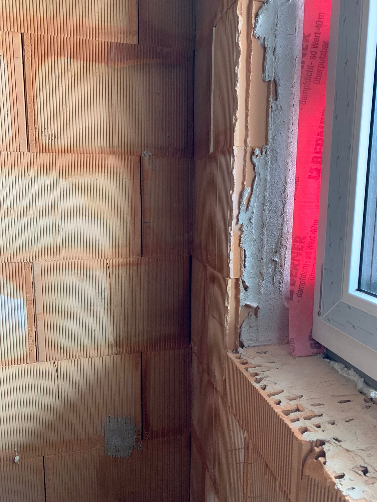

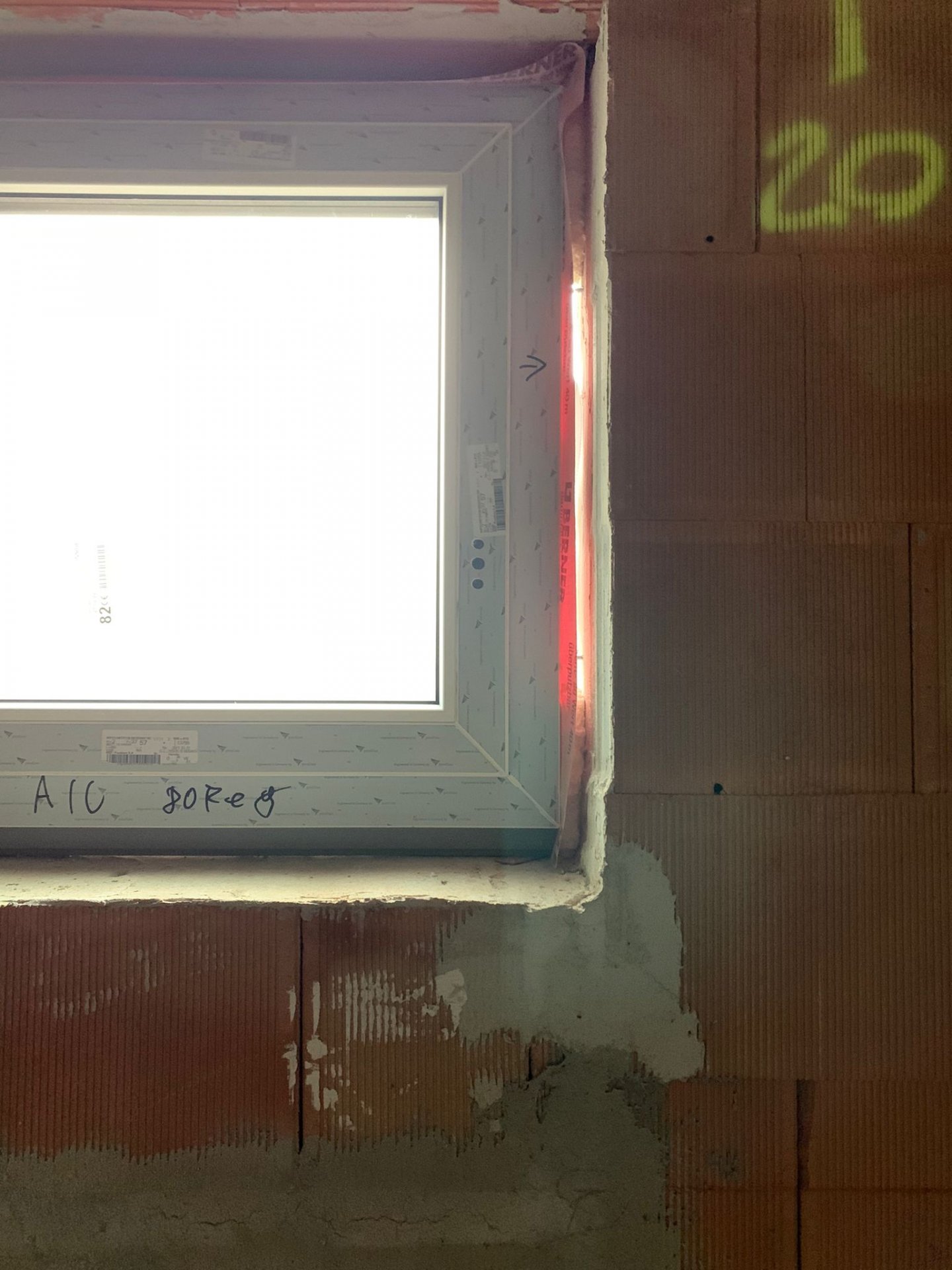

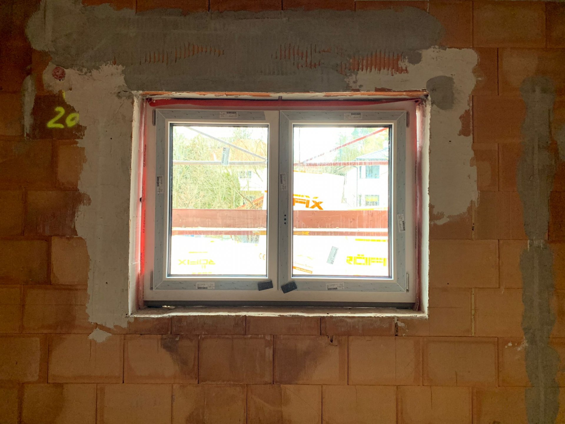

    Die Fensterbauer kommen ja nochmal vorbei um den mittelbereich zu dämmen und der Klebestreifen hinten am Winflex ist ja noch vorhanden, bzw noch nicht abgezogen ?! ( Pinkes Band )

    Weder Pfusch noch i.O.
    Einfach noch nicht fertig! und zur Anzahl der Verschrubungen können wir nichts sagen, weil wir die nicht sehen, gleiches gilt für die Klotzung.

    Unten kommt auch normalerweise das rosa Band und darüber dann die Fensterbank.
    Lass Ihn doch erstmal fertig machen.

    2 Klötze kann man sehen. 2 Schrauben zu jeder Seite und oben in der Mitte eine Lasche. Insgesamt ist das einfach noch nicht fertig.

    Einmal sieht’s aus wie Gips, einmal wie Kalkzement. Wenn er seine Rest vom Lager aufgebraucht hat, dann kann er vielleicht das nehmen was zum späteren Wandputz passt…
