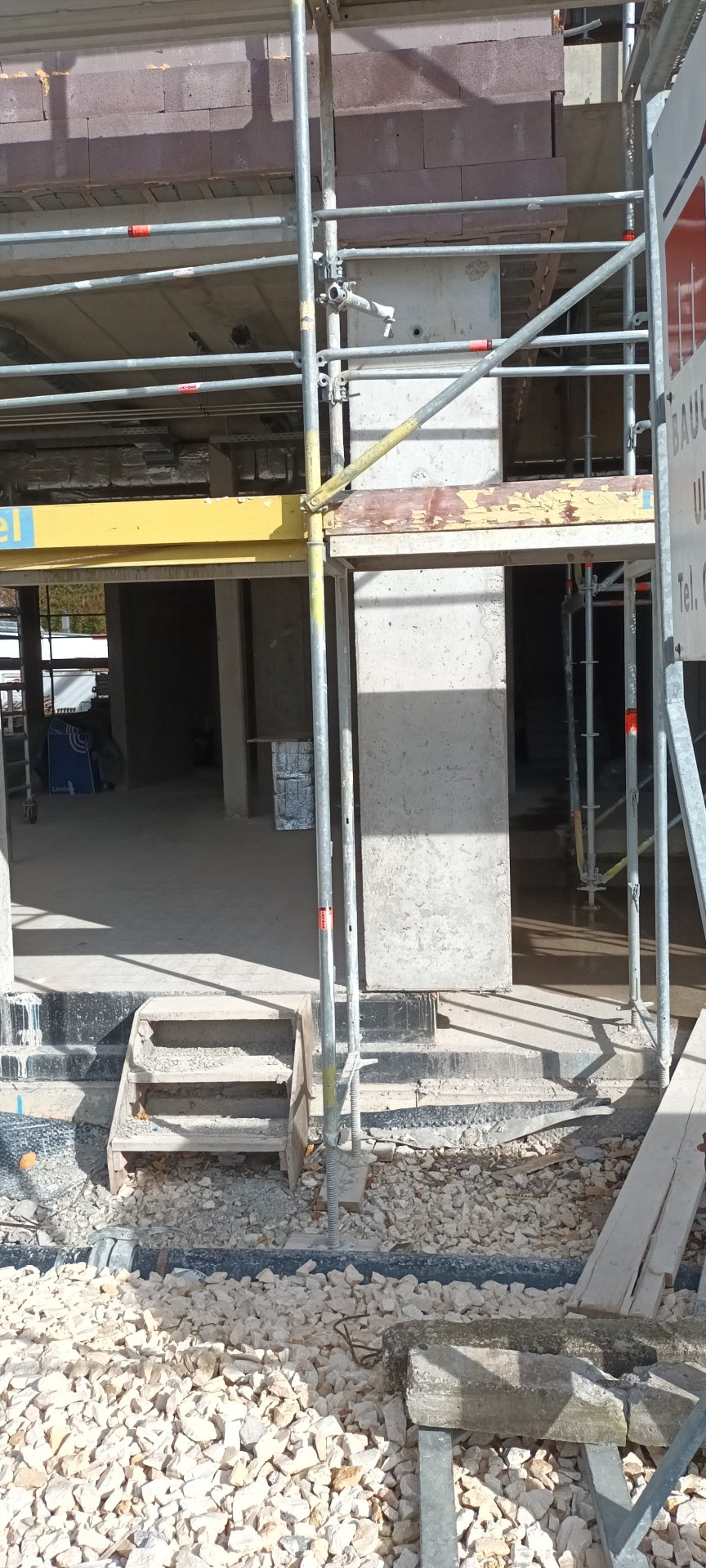

    An einer Baustelle in der Nachbarschaft entstand dieses Foto. Ich vermute mal, dass der schwebende Eckpfeiler so ausgeführt wie geplant wurde, aber ein bisschen merkwürdig sieht es schon aus. Hätte man die Bodenplatte nicht ein wenig größer machen können?

    Schwer zu sagen ohne Bild…

    Ich sehe ein Bild, mir fällt aber auf Anhieb keine Erklärung ein für das, was ich da sehe.

    Bei mir steht da nur [​IMG]

    Das ist alles ganz grässlich… Haben die da vorne auf das Mauerwerk (wo liegt das eigentlich auf?) wirklich mit Schaum noch ne Schale aufgeklebt und dann Spax reingedreht?

    Hier nochmal das Bild als Anhang statt als Dropbox-Link [A Baustelle.jpg TTACH=full]108121[/ATTACH]

    Der Eckpfeiler schwebt ja nicht sondern liegt zur Hälfte auf.
    Wird man wohl später unten vergießen.

    Das ist ja schön, dass du dich um die Baustelle in der Nachbarschaft Gedanken machst. Wo her soll man denn wissen, ob das mit der Stütze so OK ist ? Komisch sieht es jedenfalls aus. Es ist auch vielleicht noch nicht alles fertig oder nachträglich ist eine Änderung erfolgt.
    Schau auf das Bauschild der Baustelle und schick das Foto an den Bauherrn, den Architekt oder Statiker.
    Die kümmern sich bestimmt darum.
    Vielleicht gibt es ja auch einen Bauleiter oder einen Polier vor Ort, den du da mal fragen kannst.
