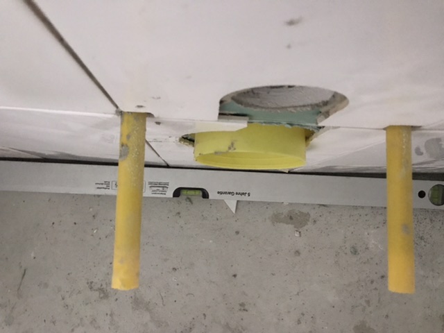

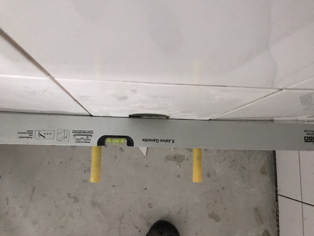

    D32B0A52-26AB-4921-B47A-06BD244FCD9C.jpeg ACF41E6F-7119-48CC-844D-EEF3EF7CF165.jpeg Hallo,
    Wir bauen aus und dabei haben wir u.a. eine Toilette im Trockenbau machen lassen. Die Sanitärfirma hat von Geberit das Duofix vormontiert.
    Der Trockenbauer hat, nachdem der Estrich drin war, die Wände gebaut und dann am Freitag die Überraschung, um das Geberitelement ist die Wand nicht gerade, sondern in Richtung Raum gewölbt. Der Trockenbauer hat auch gefliest, das hat man der grünen Wand vor dem Fliesen erstmal so nicht angesehen.
    Ich glaube nicht, dass das noch Toleranz ist. Besteht die Möglichkeit das auszurichten oder muss die Wand raus? Die Fliesen sind so oder so im Eimer.
    Helmut

    Um genau zu sagen, ob es noch in der Toleranz ist, bräuchte man mal die Abweichung in cm pro gemessene Länge.
    Aber egtl. kann man auch schon ohne Berechnung erkennen: Das ist totaler Murks. Würde ich so nicht abnehmen und Korrektur einfordern.
    Wahrscheinlich sieht das noch schlimmer aus, wenn die Toi dann dran hängt und einen Spalt wirft.

    Bei so einem
    Murks würde ich den Rest der Arbeit auch genau anschauen (lassen)

    Kann das sein, dass da die Flüssigabdichtung fehlt?
