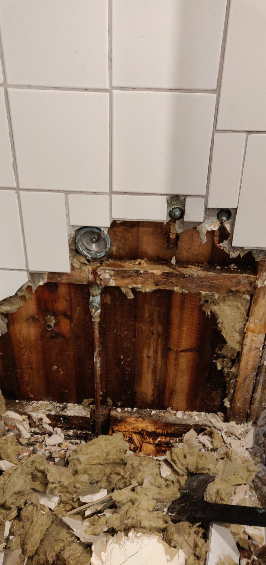

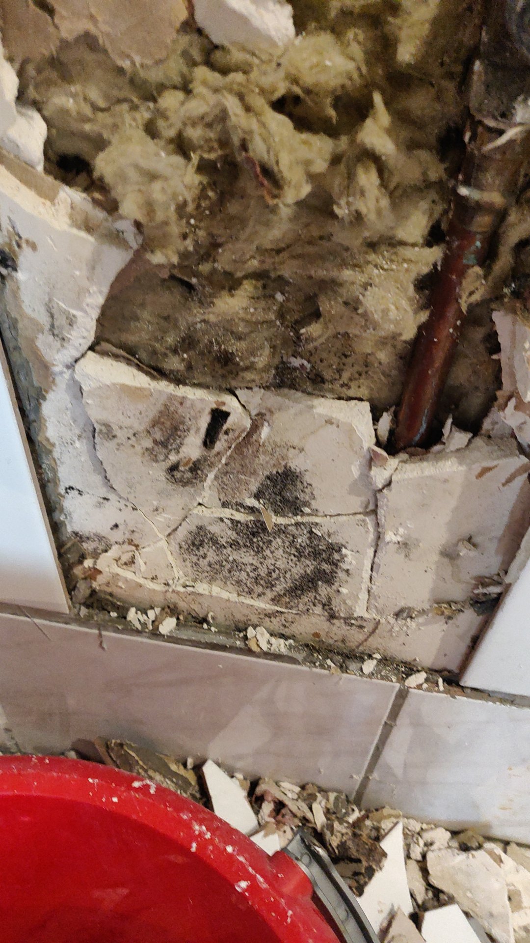

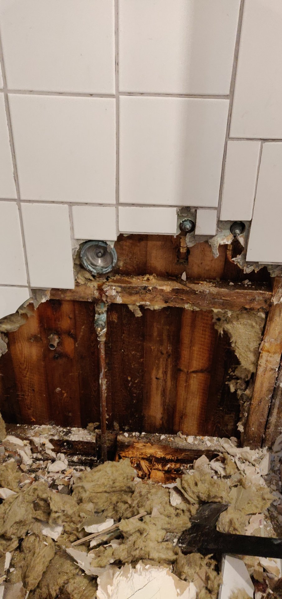

    Hallo Leute,
    Ich wusste nicht in welche Rubrik ich das stellen sollte, aber diese schien mir am passendsten.
    Hier ist ein Holzhaus, angeblich eine Autobahnhütte, bei der 2013 Mal das Bad neu gemacht wurde.

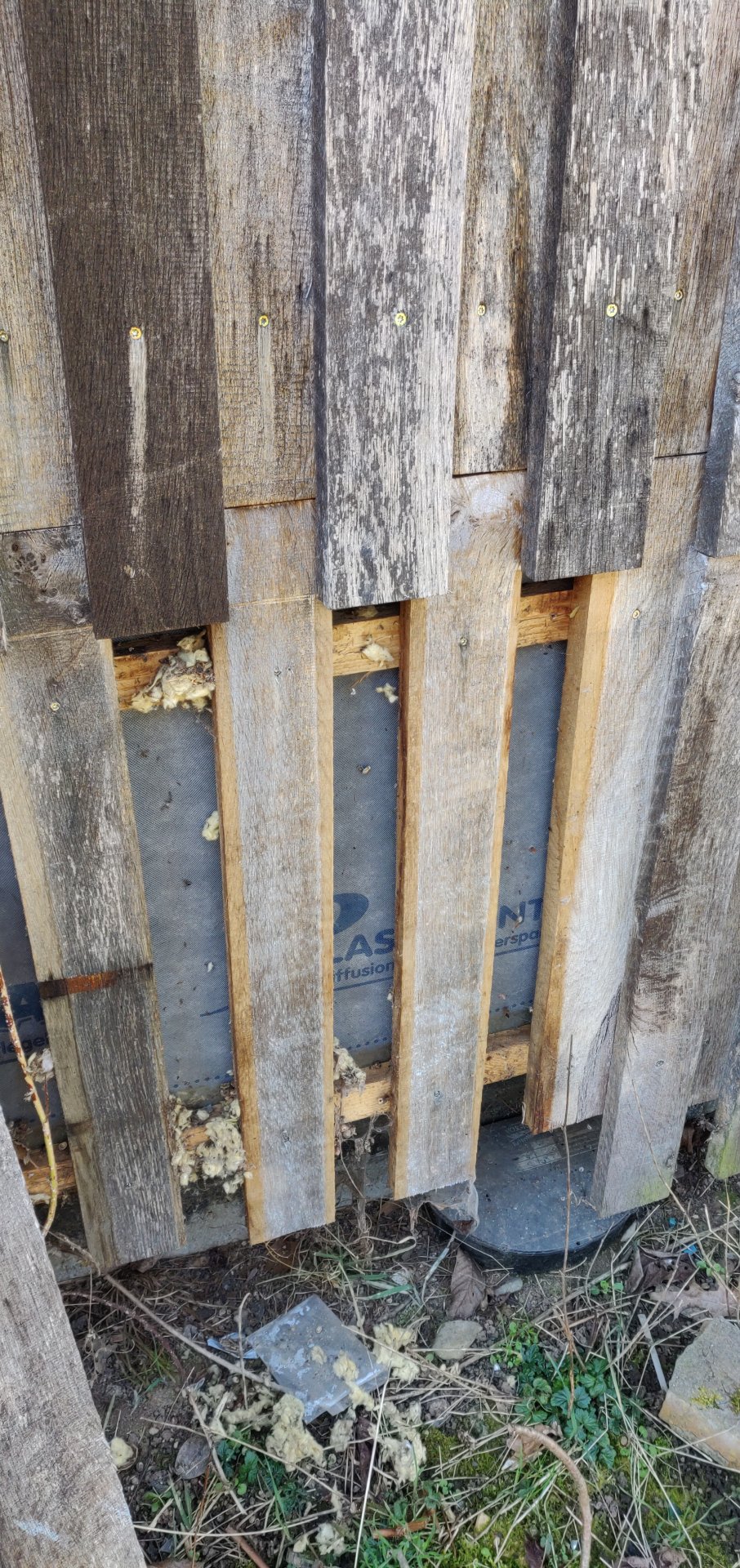

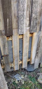

    Jetzt stellen sich mir jedoch mehrere Fragezeichen, da die Reihenfolge so aussieht: Fliesen, GK-Platten, Holzlattung als Unterkonstruktion, Steinwolle, Wand aus Brettern, dann eine Dampfbremse von außen, sowie nach der Dampfbremse eine Bretterverkleidung.
    Jetzt macht das für mich keinen Sinn, denn die Dampfbremse soll ja Feuchtigkeit hindern, in die Dämmung zu gelangen, also verstehe ich nicht, warum sie von außen angebracht wurde. Die Holzlattung und alles sind teilweise auch wirklich Nass, ein Balken am Boden ist total Morsch, daher muss das Bad komplett neu gemacht werden.
    Dann würde ich die Dampfbremse auch vor der Dämmung anbringen.
    Von der Montage der GK Platten und Fliesen will ich gar nicht erst anfangen.
    Alles in allem weiß ich nicht wirklich was ich dazu sagen soll.
    Viele Grüße, Roman

    Die "Dampfbremse" außen ist sicherlich eher als Insektenschutz etc. gedacht.
    Vorschläge für korrekten Aufbau Holzständerwand findest du eigentlich weit verbreitet, im Prinzip hast du Recht, Dampfbremse/-sperre (je nach Situation) innen und Anschlüsse fachgerecht ausgebildet sprich auch Decke und Boden einbeziehen.
    Das Holz würde ich erstmal trocknen (lassen) bevor du das ganze nach der Entkernung beurteilst.
    Also sprich erstmal alles raus, dann neu beurteilen. Das kleine Loch ist nicht aussagekräftig für den ganzen Raum

    was bitte ist eine Autobahnhütte?
    Die Dampfbremse gehört immer auf die Raumwarme Seite, meist ist das innen,
    ob die blaue Bahn eine DB ist weiss ich nicht,. konnte auch nur Insektenschutz sein

    Das auf dem Bild ist ziemlich deutlich eine "diffusionsoffene Unterspannbahn". Kann man auch grob lesen.
    Also halb so wild. Die Nasse scheint wo anders her zu kommen.

    Scheint alles selbst gebastelt zu sein. Unter den Fliesen ist offenbar auch keine Abdichtung. Dampfbremse fehlt. Nicht gut für ein Holzhaus
    'Ne Frage gabs in dem Beitrag ja nicht.

    Genau, wurde alles selber Gebastelt. Die Feuchtigkeit kommt auch durch einen Wasserrohrbruch, aber dennoch werden wir alles Abreißen aufgrund mangelhafter Konstruktion (keine Dampfbremse, nur einlagig Beplankt, keine Abdichtung und unschöne Arbeit im Gesamten) und neu machen. Die außengelegene, diffusionsoffene Unterspannbahn kann ja dann bleiben wenn es keine Dampfbremse ist. Meine Frage ist nun, ob folgendes Vorgehen korrekt ist: Neue Dämmung einbringen, Dampfbremsfolie montieren und fachgerecht an Deckendampfbremsfolie und Boden anschließen, dann davor ein Ständerwerk errichten, mit imprägnierten GK Platten doppelt beplanken, die Wasserleitungen können bis auf das defekte Stück bestehen bleiben denke ich, und dann wird auch eine fachgerechte Verbundabdichtung für die Dusche hergestellt.
