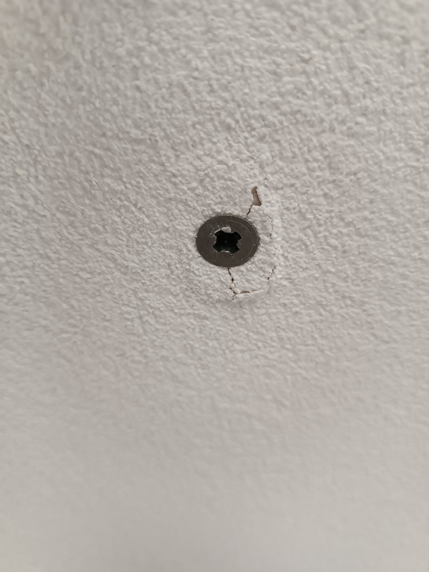

    Guten Morgen,
    Bin neu hier und hoffe ich habe die Frage in das richtige Kategorie gepackt.
    Folgende Ausgangssituation:
    Umbau eines Altbaus, Decken abgehängt mit Rigips. Der Elektriker hat mit Kunstoff-Rigipsdübeln eine Lichtschiene an der Decke montiert. Der Bauherr hat eine Woche später die Schiene wieder demontiert weil er die Decke nochmal streichen wollte. Jetzt ist um die Dübel herum der Putz einfach abgeplatzt bzw. Hat sich gelöst. IMG_20230405_114149.jpg
    Wen trifft dort die Schuld?
    Hat der Elektriker etwas verbockt(zu fest angezogen o.ä.) oder der Gipser (falscher Haftgrund/Putz o.ä.)?
    Schonmal vielen Dank für eure Antworten

    sieht für mich nach zu fest eingedreht aus

    Gibt es für Rigipsdübel ein Drehmoment oder wie kann ich mir das vorstellen? Beim eindrehen der Schraube dreht er sich ja automatisch fester.
    Oder stehe ich auf dem Schlauch?
    Ich hab mich in meiner Frage wohl etwas falsch ausgedrückt. Mir geht es keinesfalls darum mit dem Finger auf jemandem zu zeigen. Mir geht es um den Fehler und die zukünftige Vermeidung. Klar ist es halb so wild aber je nachdem wie empfindlich die Bauherrschaft ist, kann es da schon mal für ne Diskussion sorgen.

    Was ist das für ein körniger Putz auf einer Rigips-Innendecke?

    Ich sag dir gleich, das da wird im Streitfall als Bagatelle eingestuft und dann heißt es: Außer Spesen nichts gewesen… Aber ich finde es prinzipiell interessant, darum Versuch ich es mal.
    Diese Art Dübel wird mit Brachialgewalt in ein viel zu kleines Loch gedreht, das bringt seitlich starken Druck und so Scherkräfte in die starre Oberputzschicht. Der Putz muss sowas nicht aushalten, Haftgrund hin oder her. Das da hat ziemlich sicher der Elektriker kaputt gemacht, Kippdübel oder sonst was in der Art und es hätte das Problem nicht gegeben.

    Der Bauherr ist Schuld !
    Er hat die Schraube zu früh und nicht vorsichtig genug aus dem Dübel gezogen.
    Der Dübel hing bei der Demontage der Schiene noch etwas an der Schraube Und wurde dadurch etwas aus dem Bohrloch herausgezogen.
    Laut Foto wurden die Schrsuben nach der Demontage der Schiene wieder reingeschaut, dabei ist das Malheur dann passiert

    Ich weiss nicht wieviel tausend ich davon reingedreht habe. Aber hier zeigt sich wer "nur"
    Theoretiker ist (bitte nicht persönlich nehmen und 2 Stk mal montiert zu haben zählt nicht)
    Mal ganz praktisch... hinter der Lampe ist das egal. Da passiert dies und das. Wenn man z.B. die UK trifft wird das Loch aufgerissen. Das ist halt kein Dübel für einen Bilderhaken sondern wenn das auch überdeckt wird
    Funktioniert nicht
    Knautschdübel wäre noch eine Idee.
    Das "Problem" ist soll es eine einmalmontage sein oder auch mal Abgeschraubt werden können zum Renovieren so wie jetzt. Mit diesem Dübel geht das. Die anderen müssen dann neu da Einmalmontage.
    Ps:ist einfach oder 2fach beplankt?
