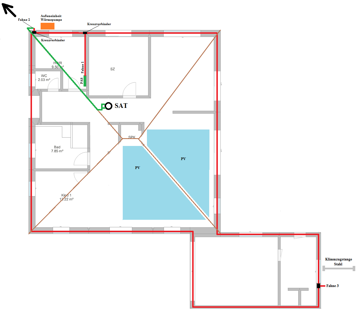

    Hallo Dipol. Vielen Dank für die Ausführlichkeit. Ich glaube ich verwechsle tatsächlich etwas. Bei Fundament denke ich immer sofort an die Bodenplatte.
    Hier noch ein paar Eckdaten zum Häuschen:
    Bislang wurde noch nichts gemacht. Ende nächster Woche beginnen die Aushubarbeiten.
    - Bodenplatte bewehrt und bis auf die Seiten ungedämmt (gedämmt wird später von oben)
    - der Unterbau besteht aus frostfreiem Sand-Kies und darüber eine Polyethylen Folie (einlagig, überlappend)
    - Normalbeton 25/30 laut Statik
    - die einzige Dehnungsfuge ist im Bereich der angrenzenden Garage
    So würde ich es gerne machen.
    Manche Anführungen in der DIN sind irreführend oder ich bin einfach zu blöd :mauer
    Also doch nicht zwingend im Erdreich?
    Der Bandstahl wird doch bis heute in der Bodenplatte verbaut. Dort reicht nämlich ein verzinkter oder sogar unbehandelt. Bei Verlegung außerhalb im Erdreich muss dann schon ein sündhaft teurer V4A Stahl sein. Macht ja in Bezug auf Korrosion auch Sinn. Nur, wer braucht das?
    Ich will da jetzt auch keine High-End Blitzuschutzanlage bauen. Das Nötigste eben.
    Mir fällt gerade ein, dass außer dem SAT-Mast und der PV Anlage, die Außeneinheit der Wärmepumpe(steht in der oberen linken Ecke bodennah unter dem Dachüberstand auf einem Podest) ebenfalls mit eingebunden werden sollte. Richtig oder unbedenklich?
    Während Du es Dir in Lüneburg gutgehen lässt ;), habe ich meine Zeichnung ein wenig überarbeitet. Die PV fehlt noch.

    Die unzulässige Überbrückung der Dehnfuge hatte ich schon im ersten Bild "bewundert". :mauer
    Du hast ein seltenes Talent. Das Bild entstammt einer alten Broschüre von Elektro+, die nach meinem geharnischten Protest wegen dem Keilverbinder, der bei maschineller Betonverdichtung explizit unzulässig ist und der losen Verbindung ohne erkennbare Verschraubung auch prompt geändert wurde. Wo steht das Bild noch online???

    Der Plan sieht schon viel besser aus! Die zwei Überbrückungen an den Dehnfugen sind aber fachwidrige Stümperei!
    • Beide FE als geschlossene Ringe mit Verschraubung alle 2 m zur Bewehrung ausführen
    • Verbindung der FE entweder über Erdungsfestpunkte und NIRO-Runddraht oder nur über NIRO-Runddraht über die Erde.
    • Falls für das Haupthaus oder evtl. auch den Anbau ein zusätzlicher Ringerder nötig wäre, wird dieser am besten frostsicher unter der Sohlplatte verlegt und ist gemäß DIN 18014 auszuführen
    • Die Anschlussfahne für die Antennenerdung entweder außen + eine Trennstelle oder innen + eine örtliche PAS für 100 kA setzen lassen.
    • Bei dieser Dachform wäre es jedenfalls mit einer HVI-Lösung wie z. B. DEHNconH möglich mit 1 (einer!) Fangstange in Firstnähe sowohl PV-Anlage als auch Sat.-Antenne nach dem Stand der Technik optimal zu schützen.
    Das alles ist bekanntlich Aufgabe für bei einem VNB konszessionierte EFK oder BSFK mit fundiertem Know-How und Messausstattung aber KEINE Aufgabe für einen fachfremden Bastler.

    Ich habe mich falsch ausgedrückt :bef1011:. Beide Bodenplatten sind natürlich mittels 100mm XPS-Platte baulich von einander getrennt.

    :confused: Meinst du die grünen Leitungen aus meinem ersten Bild? Diese verlaufen natürlich entlang des Daches. Hatte diese daneben gezeichnet um es besser zu erkennen. Es soll nichts in die Erde.

    Ein Beweis mehr für bautechnischen Unverstand und warum auch für die scheinbar einfache Verlegung von einem Fundamenterder oder FPAL mehr als nur fachfreier Optimismus nötig ist. Dehn-/Bewegungsfugen zwischen Gebäudeteilen müssen selbstverständlich getrennt bleiben und dürfen nicht wieder verbunden werden.
    Nicht die XPS-Platten sind das Problem sondern der Bastler, der die getrennten Bodenplatten mit Rund- oder Bandstahl nebst Betonbrühe wieder durch die Trennfuge verbinden will. Bauleiter und Statiker sind um derart "kreative" Bauherren nicht zu beneiden.
