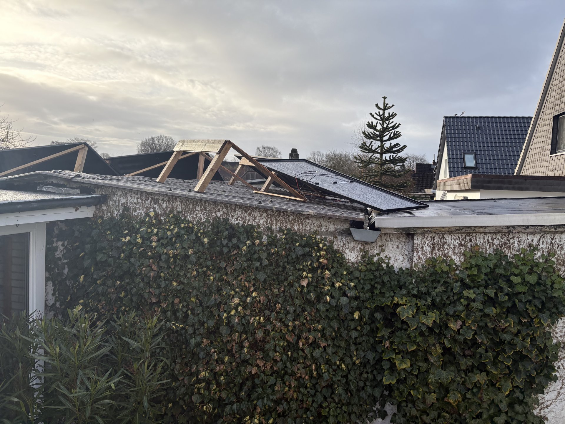

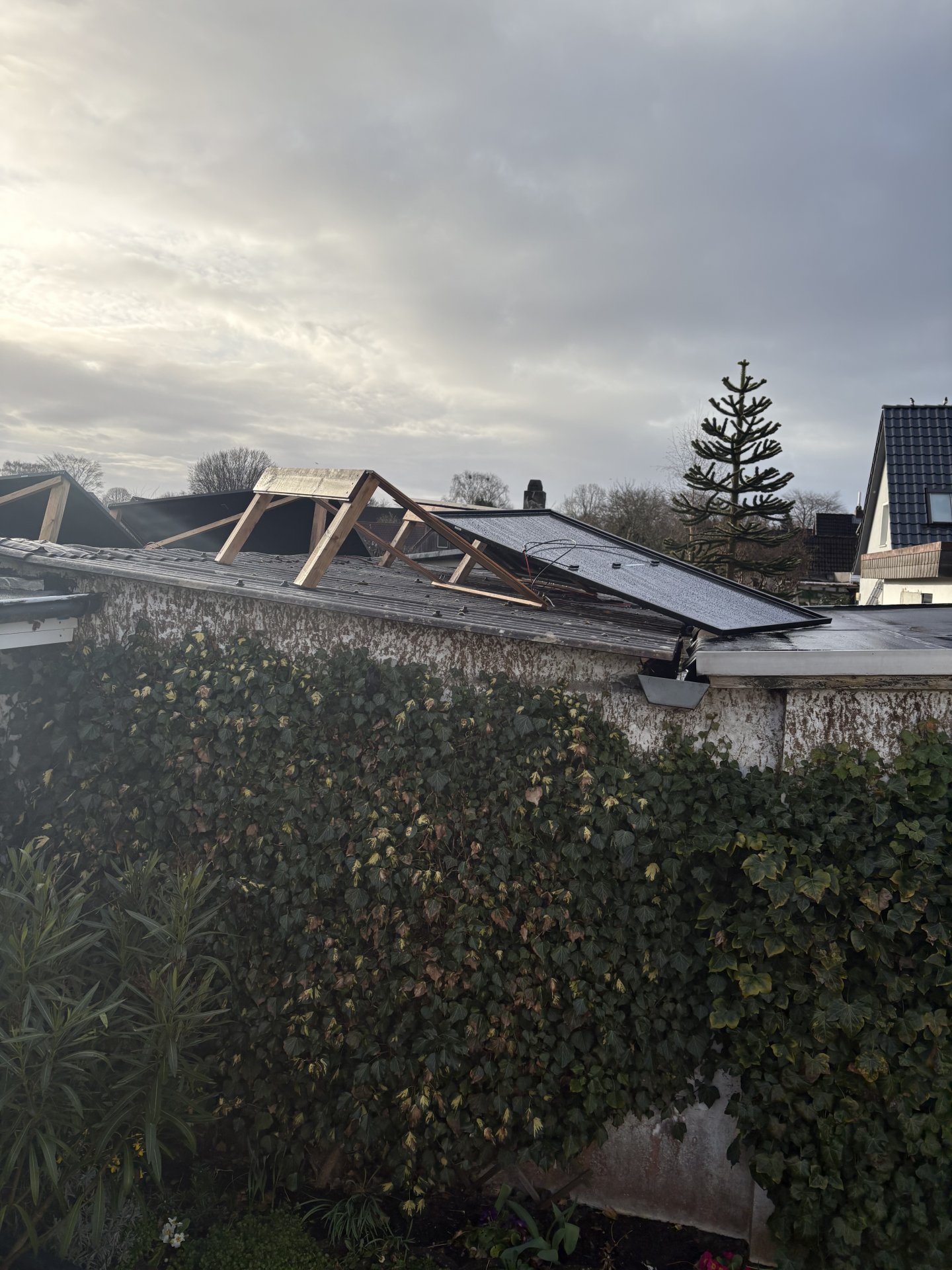

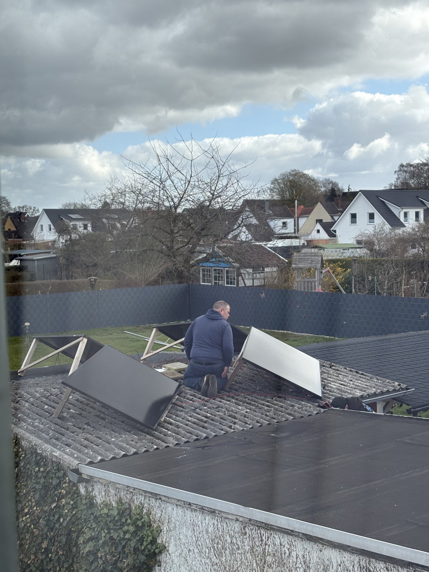

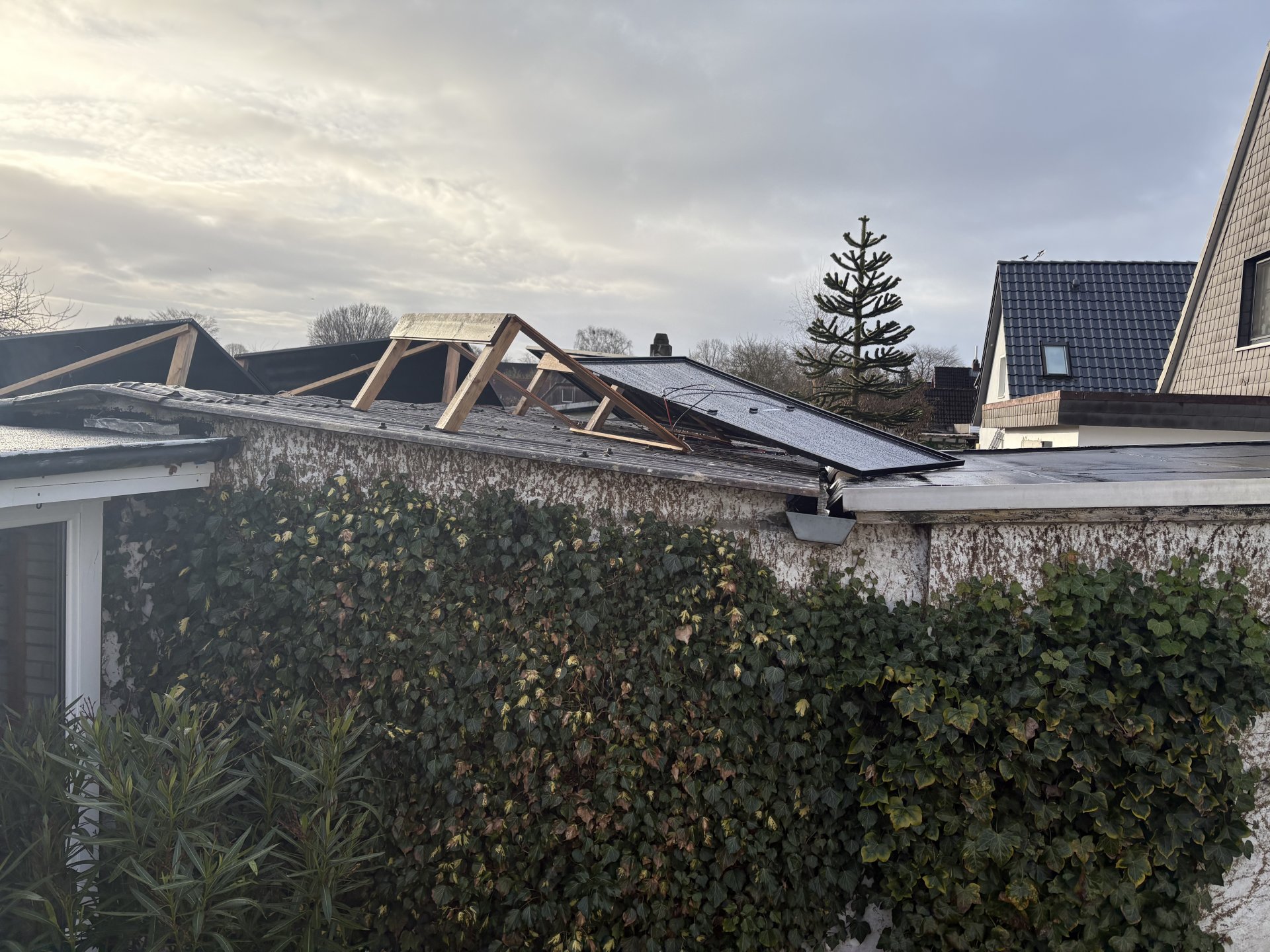

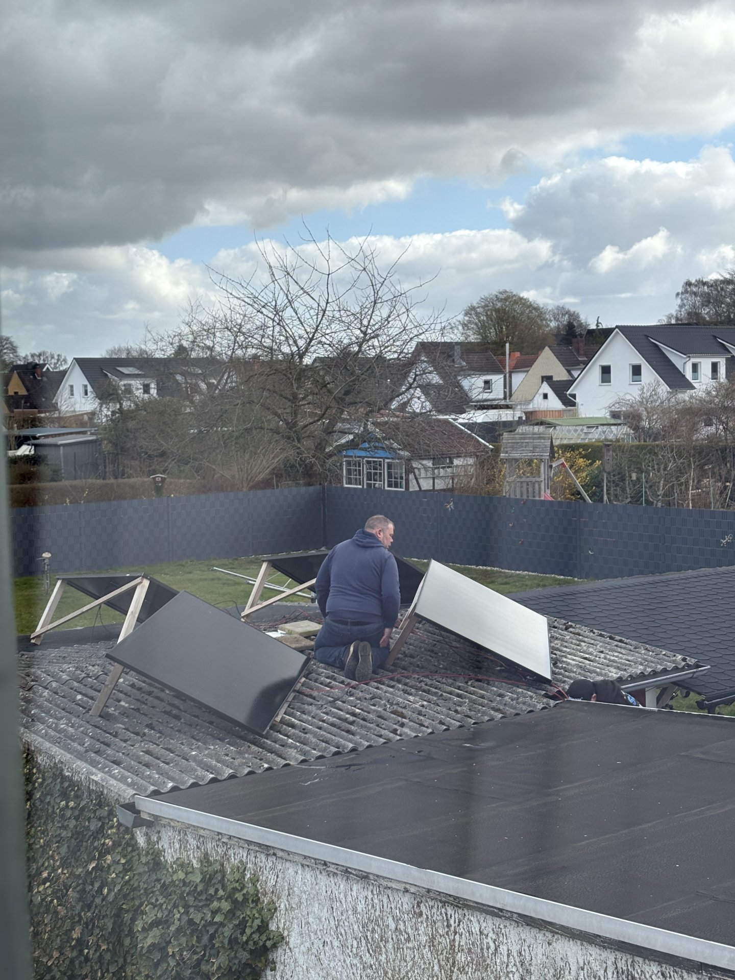

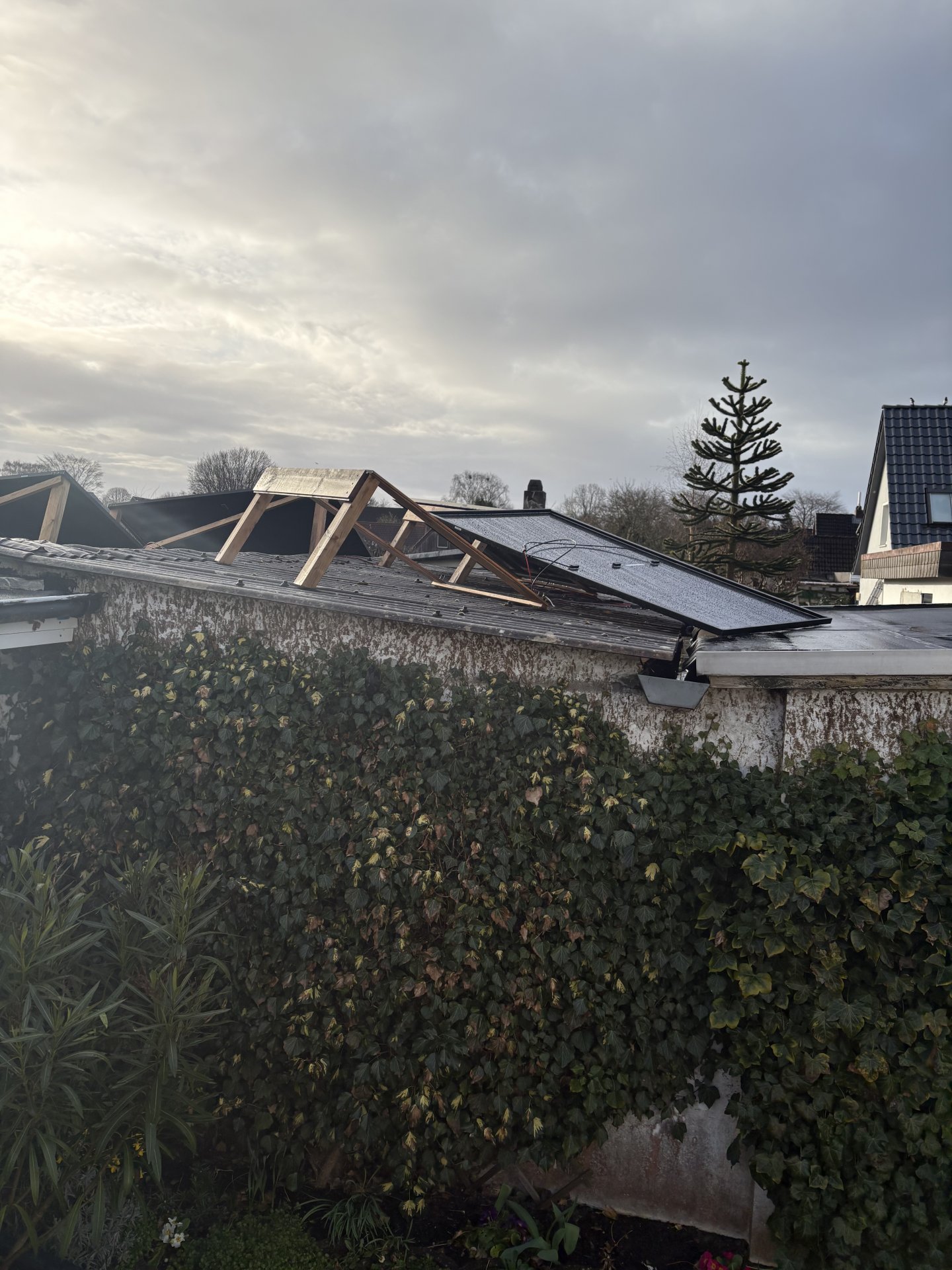

    Hallo, habe hier ein Problem und die Frage ist es eigentlich erlaubt eine Photovoltaik Anlage auf ein Eternitdach zu installieren ?

    So lange die asbesthaltige Platte nicht mech. bearbeitet oder überdeckt wird, kann er die Anlage lose darauf legen. Windsogsicherheit ist aber nicht vorhanden. So bald er aber die PV-Module an die Eindeckung befestigt (weil bearbeitet) wäre es eine Straftat!

    Das ist ja ganz offensichtlich nur ne Testaufstellung um die beste Ausrichtung herauszufinden. Das kann niemand ernst meinen.

    Heißt im Klartext:
    Theoretisch ja, aber praktisch nicht umsetzbar!
    Begründung:
    Der Nachbar bekommt den Solarkrempel nicht windsicher verbaut.
    Der Nachbar darf an dem Wellasbest nicht sägen, bohren, rumschrauben.
    Eine Belastung der Aufstellrahmen mit Ballast wird das alte Wellasbestdach auch nicht aushalten.

    Ganz ehrlich? Leben und leben lassen. So lange der Nachbar die Platten nicht bohrt oder schneidet ist alles in Ordnung und wenn die PV-Module am Platz bleiben und nicht irgendwann im Garten liegen ist es halb so wild.
    Deswegen einen eventuellen Nachbarschaftsstreit runterbrechen? Es ist nichts passiert.
