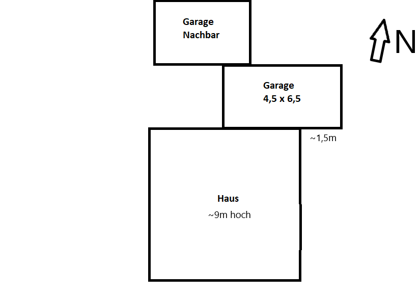

    Moin zusammen,
    anbei eine Skizze der Position unserer Garage (gemauert).
    Lohnt es sich auf dieser Garage PV-Module zu platzieren?
    Ausrichtung wäre wohl nicht wirklich optimal und gerade von der Südseite wäre es komplett im Schatten.
    Falls es sich lohnt, wie würden die denn ausgerichtet werden? Richtung Westen (links)? Halb Richtung Osten, halb Richtung Westen?
    Wie wäre denn so die Effizienz im Vergleich einer "freieren" Position?

    Mach doch bitte mal Bilder von der Aufstellung Morgens+Mittags, am besten aus der Nordseite des Hauses photographiert.

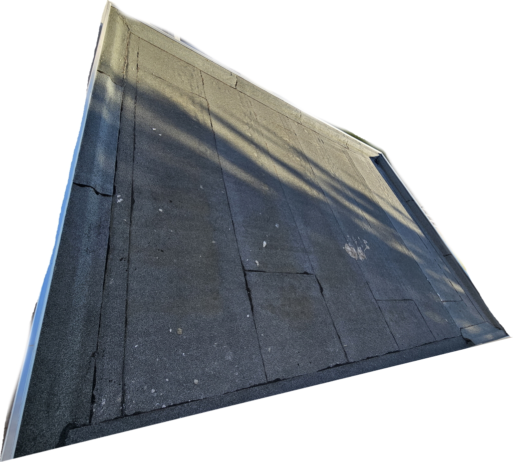

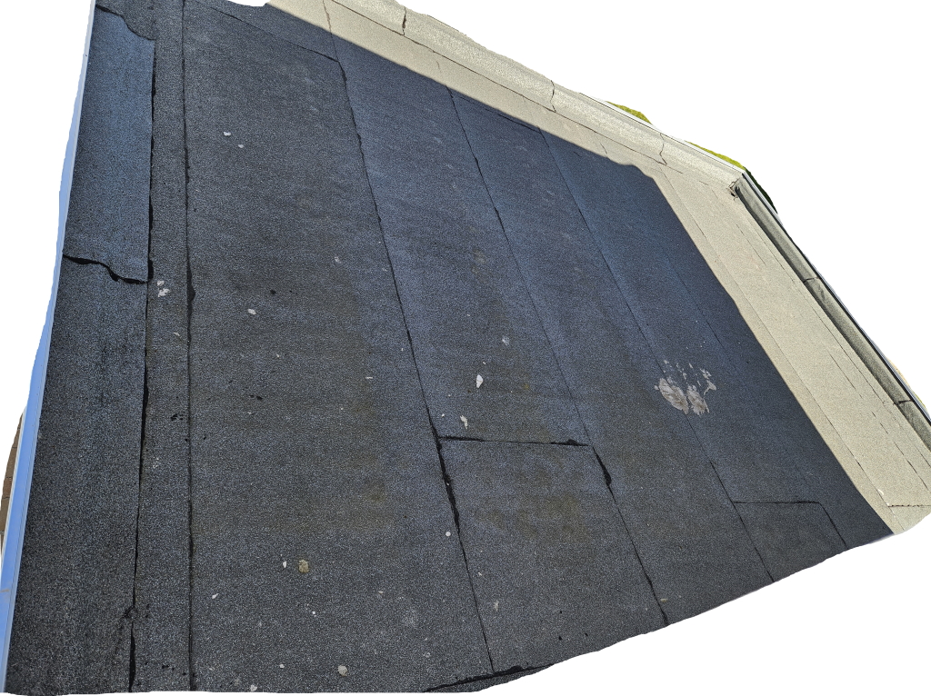

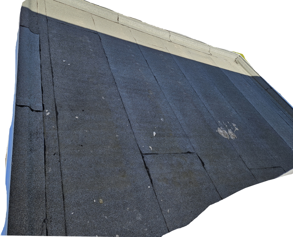

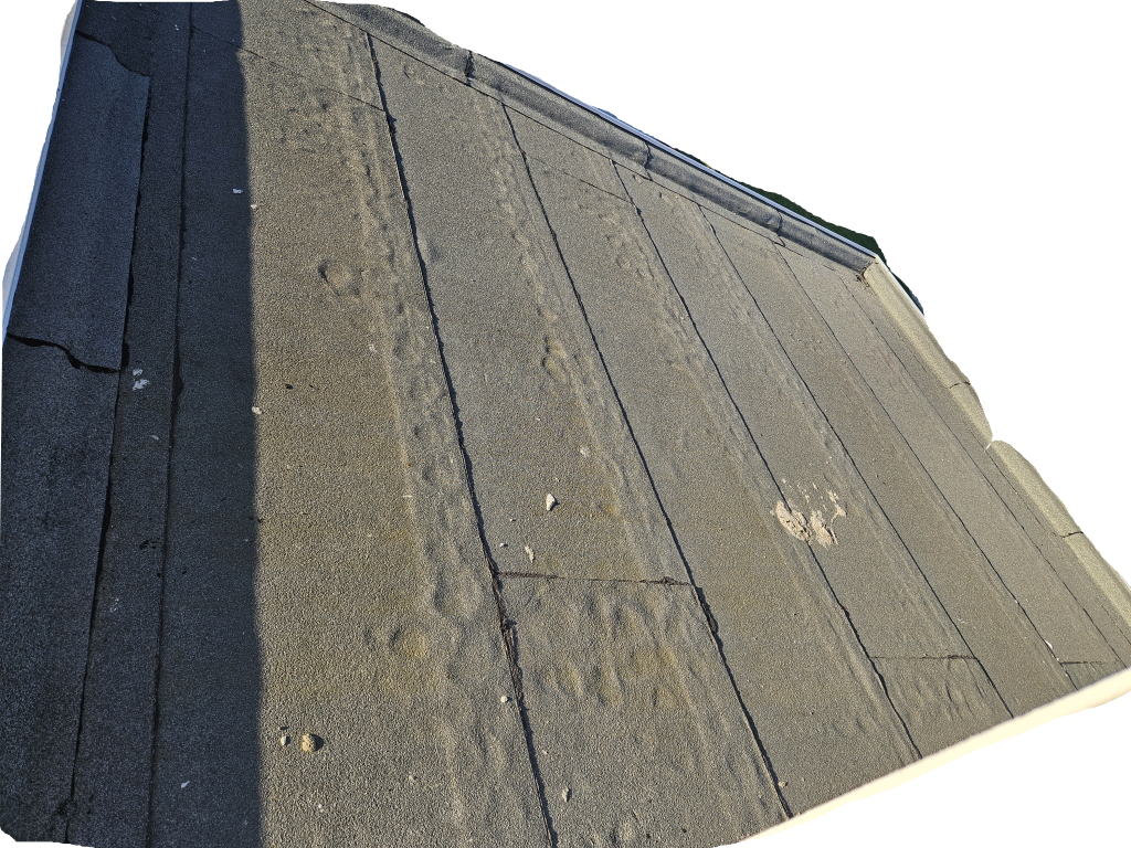

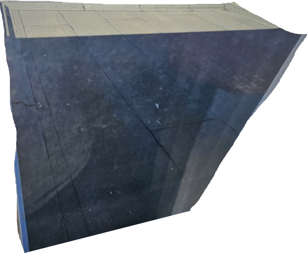

    Heute war es ja ziemlich sonnig. Bilder jeweils gemacht um:
    - 8:40 (leider Schatten durch Baum von der Ostseite)
    - 12:15
    - 14:40
    - 16:47
    - 18:43 => Sobald die Sonne aus dem Westen kommt ist es quasi frei
    Sonne aus dem Süden sieht man schön, dass nur der obere "Nord-Rand" Sonne bekommt, Rest wird durch das Haus verschattet.
    Bilder sind alle aus dem Haus heraus gemacht.

    Auweia, die obere Lage ist ja jetzt schon ordentlich durchgetreten.
    Ansonsten: ist ja ein echtes Schattendach! Nur mit Modulpreisen und evtl. noch Wechselrichter lohnt sich das vielleicht - aber spätestens die Befestigung auf dem Flachdach macht dich arm oder wiegt Tonnen (und da hast du eventuell ein Problem mit den Lasten).
