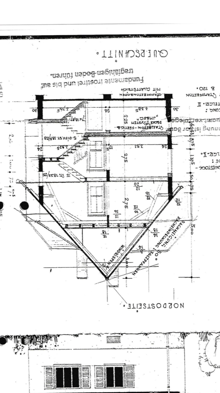

    Guten Abend,
    vielen Dank fürs Lesen vorab.
    Ich hab eine kurze, knappe Frage:
    Hat jemand Erfahrungen/ ist Student der Baustatik oder hat eine ähnliche Dachkonstruktion und kann mir sagen ob die beigefügte Dachkonstruktion eine Photovoltaik trägt. Danke für die Antworten.
    Ich kann leider kein Bild von meinen Bauplan anfügen, also ein paar Daten:
    Dachbalken: 8 auf 14 cm
    Breite: ca 50 cm
    Auflage auf zwei quersparren 12 auf 12 cm
    Dachbalken Länge ca. 6,7 Meter

    Statiker beauftragen

    Das kann funktionieren, es lohnt sich in meinen Augen durchaus einen Statiker damit zu beauftragen. Sparren 8/14 reichen in unserem Fall aus, aber das ist natürlich immer auch eine Frage der Windbelastung (Standort, Gebäudehöhe), Sparrenabstand, Dacheindeckung, Innenausbau u.v.m.
    Die Erfahrung sagt Hoffnungslos ist es nicht, aber definitiv beantworten kann man das auch als schon-lange-nicht-mehr-Student der Baustatik nur nach einer detaillieren Bestandsaufnahme und rechnerischen Überprüfung.
