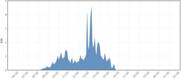

    Zuerst mal Deinen Bedarf analysieren, also wann wird wieviel Strom gebraucht. Dabei nicht nur die Strom"menge" betrachten, sondern auch die Spitzenleistung. Dann kann man versuchen das mit den Erträgen verschiedener Stromerzeuger in Einklang zu bringen.
    Aufgrund der geringen Einspeisevergütung lohnt sich nur der Eigenverbrauch. In den meisten Fällen geht das aber in die Hose wenn man keine Möglichkeit hat die Energie zwischenzuspeichern. Leider sind Lösungen zum Speichern der Energie noch relativ teuer. Vereinfacht gesagt, eine Autobatterie hält ja auch nicht ewig.
    Somit kommen zu den Kosten für Module, WR & Co. auch noch Kosten für einen Speicher hinzu, wobei man den Speicher in x Jahren abschreiben muss.

    Nein, dem ist nicht so. Es macht beispielsweise einen erheblichen Unterschied, ob tagsüber jemand zuhause ist (Kinder, Kinderbetreuung) oder ob die ganze Familie am frühen Morgen das Haus verlässt und erst wieder am späten Nachmittag oder gegen Abend nach Hause kommt. Selbst wenn der Strom"verbrauch" pro Tag vergleichbar sein sollte, so ist doch der Tagesverlauf des Bedarfs völlig unterschiedlich. Dieser Tagesverlauf ist jedoch entscheidend für die Nutzung von Solarenergie, zumindest so lange man nicht über Speichermöglichkeiten verfügt.
    Hier siehst Du mal eine Aufzeichnung des Leistungsverlaufs vom gestrigen Tag, einer PV Anlage mit über 10kW
    Was fällt Dir auf? Der Gesamtertrag betrug immerhin 6,9kWh, aber die Spitzenleistung lieferte die Anlage nur an wenigen Minuten. Die meiste Zeit lag diese deutlich unter 1kW.
    Diesen Verlauf musst Du nun mit Deinem "Bedarf" vergleichen.
    Achtung, das ist jetzt nur ein beliebiges Praxisbeispiel um zu verdeutlichen, worauf es bei PV ankommt.
