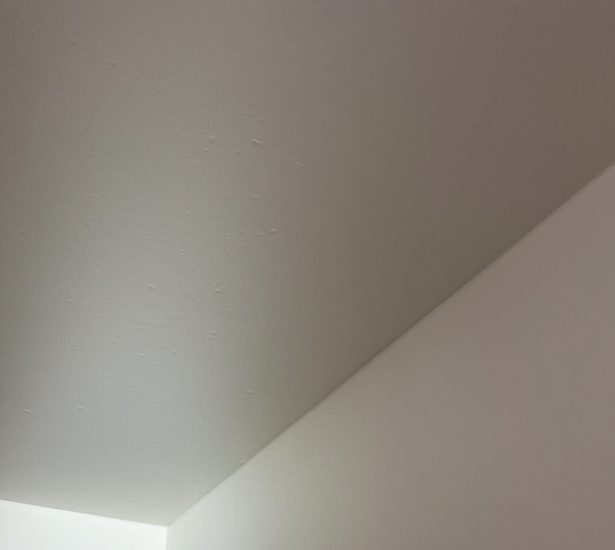

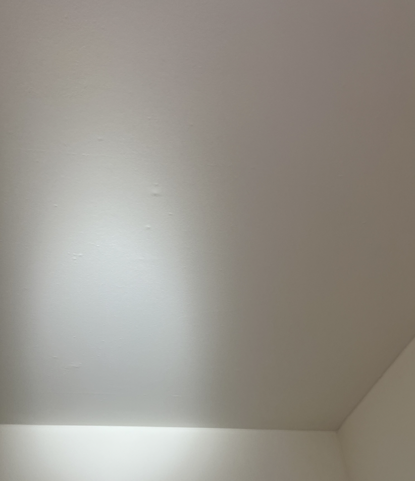

    wir haben vom Bauträger eine Neubau Eigentumswohnung erworben und haben diese bereits bezogen. Was bei dämmrigen Licht bei Wohnungsübergabe nicht auffiel, fällt nun aber umso stärker auf: Die Decken zeigen an unzähligen Stellen "Pickel", die unter das Malervlies tapeziert wurden.
    Hier mal ein Foto mit Hilfe von Kunstlicht, damit man es auf dem Foto besser sieht:

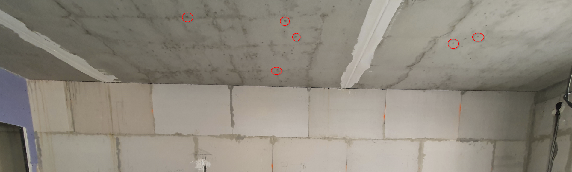

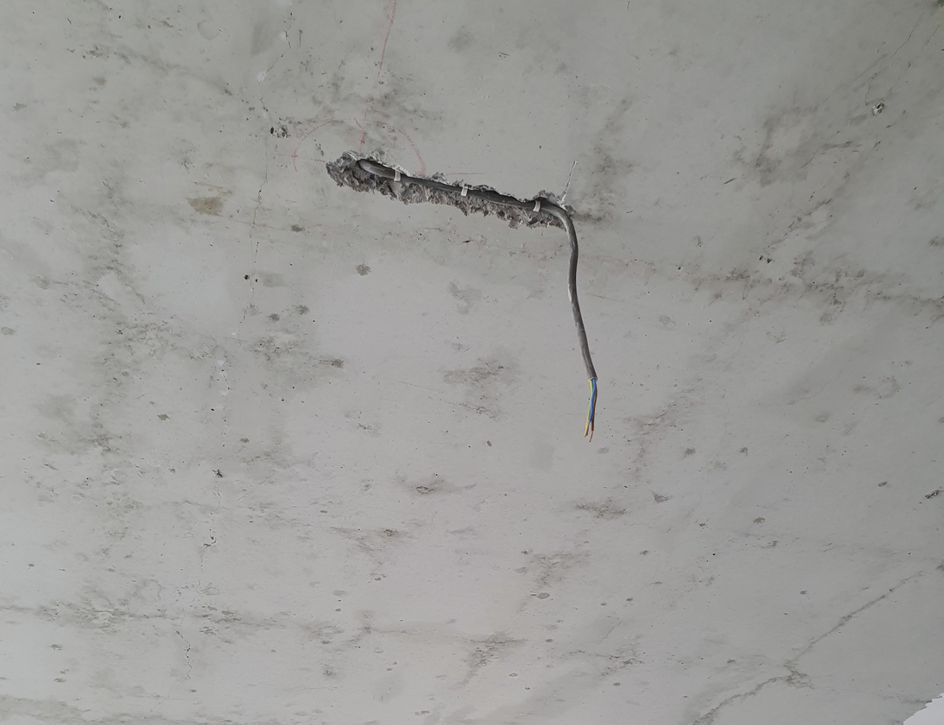

    Habe noch Fotos aus der Rohbauphase, an denen man die Pickel an der Decke in dunklerem Grau gut erkennen kann. Ein paar habe ich mal rot umkreist. Sind natürlich unzählige mehr und überall:
    Was insgesamt am Haus auffällt: Die Decken in den Gemeinschaftsbereichen wie Hausflur und Keller sehen deutlich besser aus. Diese sind anscheinend vor dem Anstrich geschliffen worden. Die Decke innerhalb der Wohnung augenscheinlich nicht.
    Verkauft wurden uns Filigrandecken mit gespachtelten Fugen angelegt mit Malervlies mit Anstrich. Natürlich steht in der Bauschreibung nichts von flächigem Spachteln und Schleifen oder Q3 Anlegen der Decken. Genau darauf verweist nun der Bauträger und will uns nichts besseres schulden, als wir nun vorfinden.
    Dennoch erwarte ich nach den angewendeten Regeln der Baukunst, dass eine Filigranbetondecke nicht so eine Vielzahl von Pickeln und Unebenheiten aufweist. Und wenn doch, dann erwarte ich, dass der Maler die Decke sachgemäß vorbereitet, bevor er stumpf Malervlies drauf klebt.
    Wie ist eure Meinung hier im Forum dazu?
    Kann man die Filigrandecke, wie man sie auf den Fotos im Rohbau sieht, mit den dunkelgrauen Pickeln als mangelhaft ansehen?
    Kann man nach geltenden Regeln der Baukunst eine geglättete/vorbereitete Decke erwarten, bevor Malervlies drauf tapeziert wird, ohne dass explizit Q3 oder sonstige Deckenvorbereitung vereinbart wurde?
    Freue mich über Erfahrungen aus der Praxis, ob Malervlies ohne flächiges Schleifen auf Filigrandecken besser als in unserem Beispiel funktionieren kann oder funktionieren sollte. :)

    Was wurde vereinbart, warum wurde das Objekt bei geringer Beleuchtung abgenommen und warum wurde das nicht während der Bauausführung bemerkt.
    Ich halte diese "Pikel" für nahezu unvermeidliche Wasserporen in der Filigrandecke.
    Eine Filigrandecke wird nicht geschliffen aber gespachtelt.

    Nein, nur die Fugen. Außer Du bestellst das extra.
    Ja, kann man. Und es kann auch gut aussehen. Aber das „gut“ liegt auch oft im Auge des Betrachters: da gibt es die, die drei Dellen monieren, und dann gibt es die anderen, denen bewusst ist, was ohne Spachteln bzw. was nur Farbe kann und sind da nicht so pingelig mit den Pickeln an der Decke, weil man es irgendwann eh nicht mehr sieht und 10090€ gespart hat.

    Deinen Angriff / Mängelanzeige gegen den Bauträger führst du nicht über das Thema Q 2 oder Q 3, sondern über " die übliche Beschaffenheit einer Filigrandecke / der Decke ist nicht vorhanden ist" ...... Man kann erwarten / davon ausgehen, daß eine Betonfertigteildecke keine Unebenheiten, wie "Knubbel " o. ä. hat.
    Die Schuld / der Mangel liegt hier beim Betonfertigteilwerk. Der Maler hätte gem. VOB über die "Nebenleistungen" oder, bei größeren Ansammlungen über die " Besonderen Leistungen" gegen zusätzlicher Vergütung, die Deckenflächen überarbeiten müssen.
