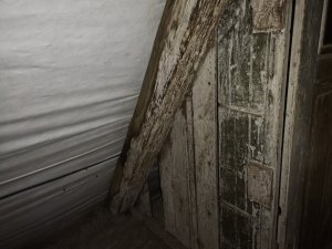

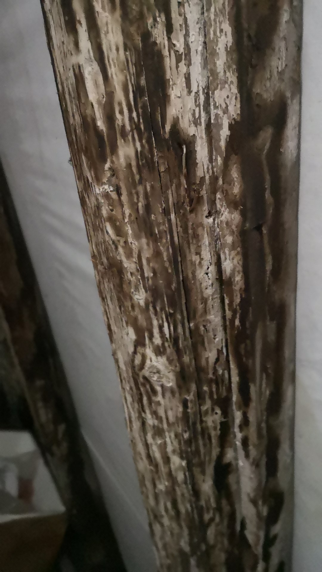

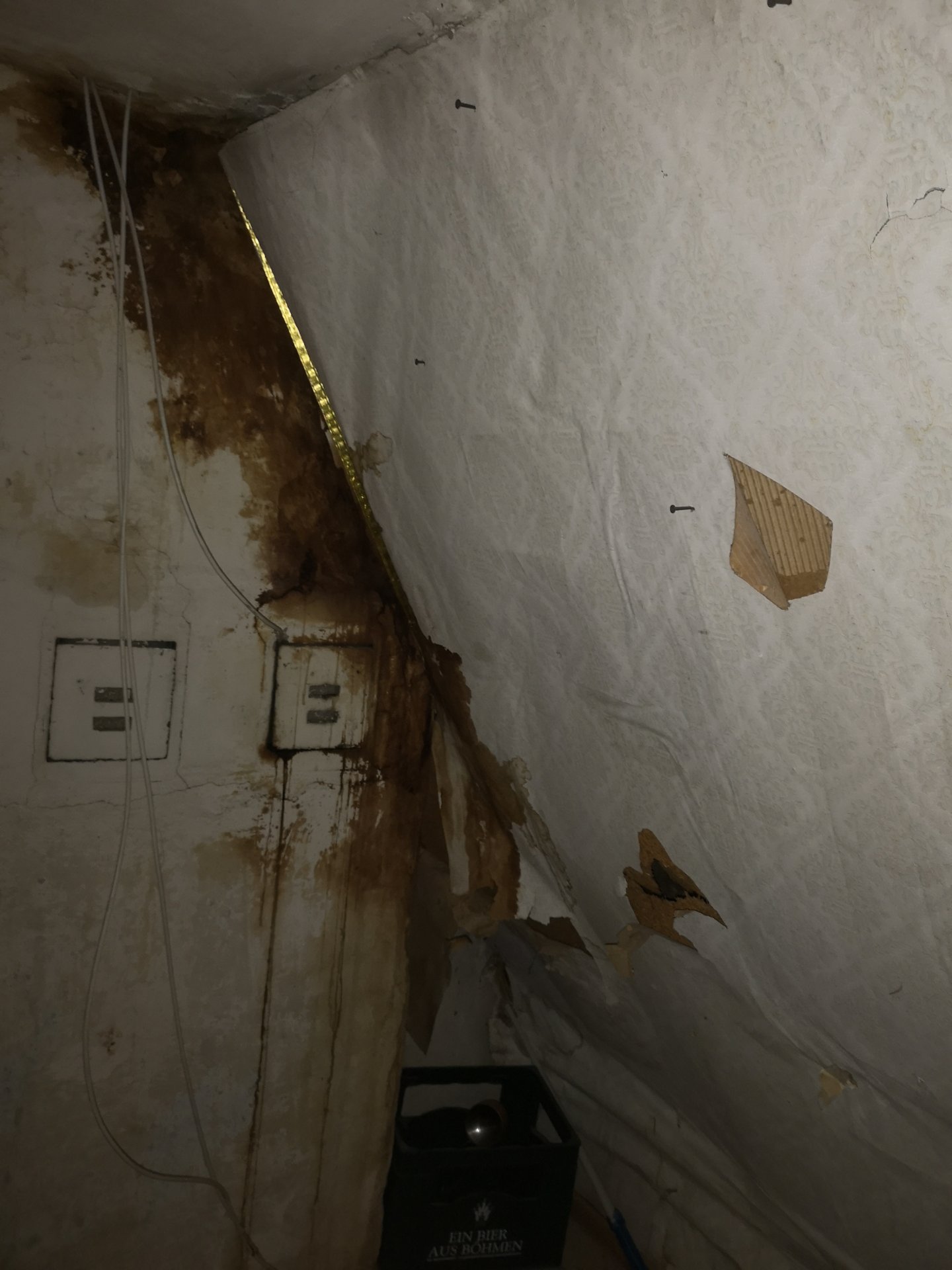

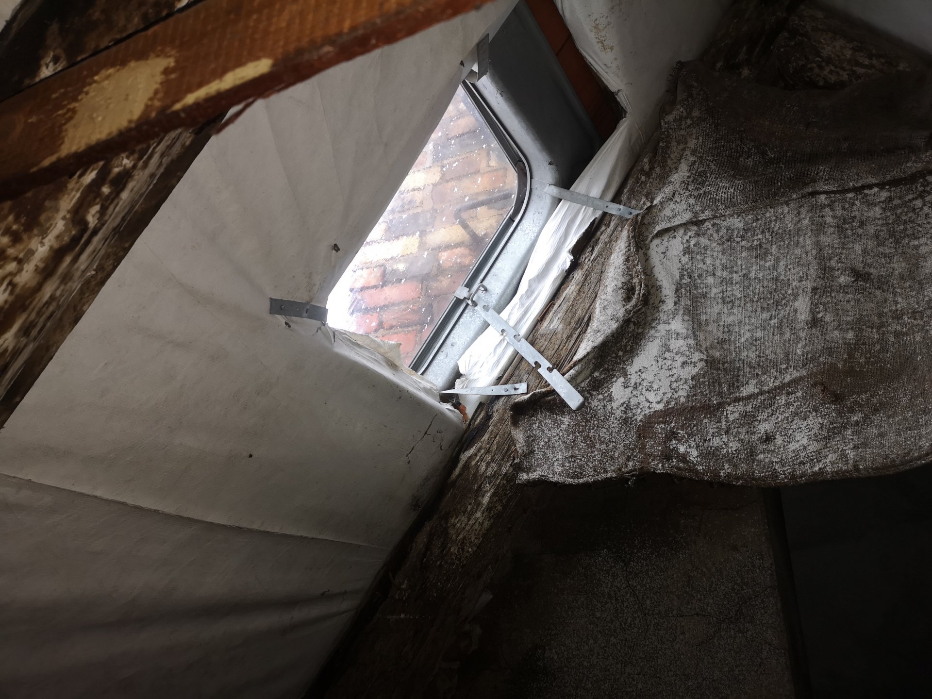

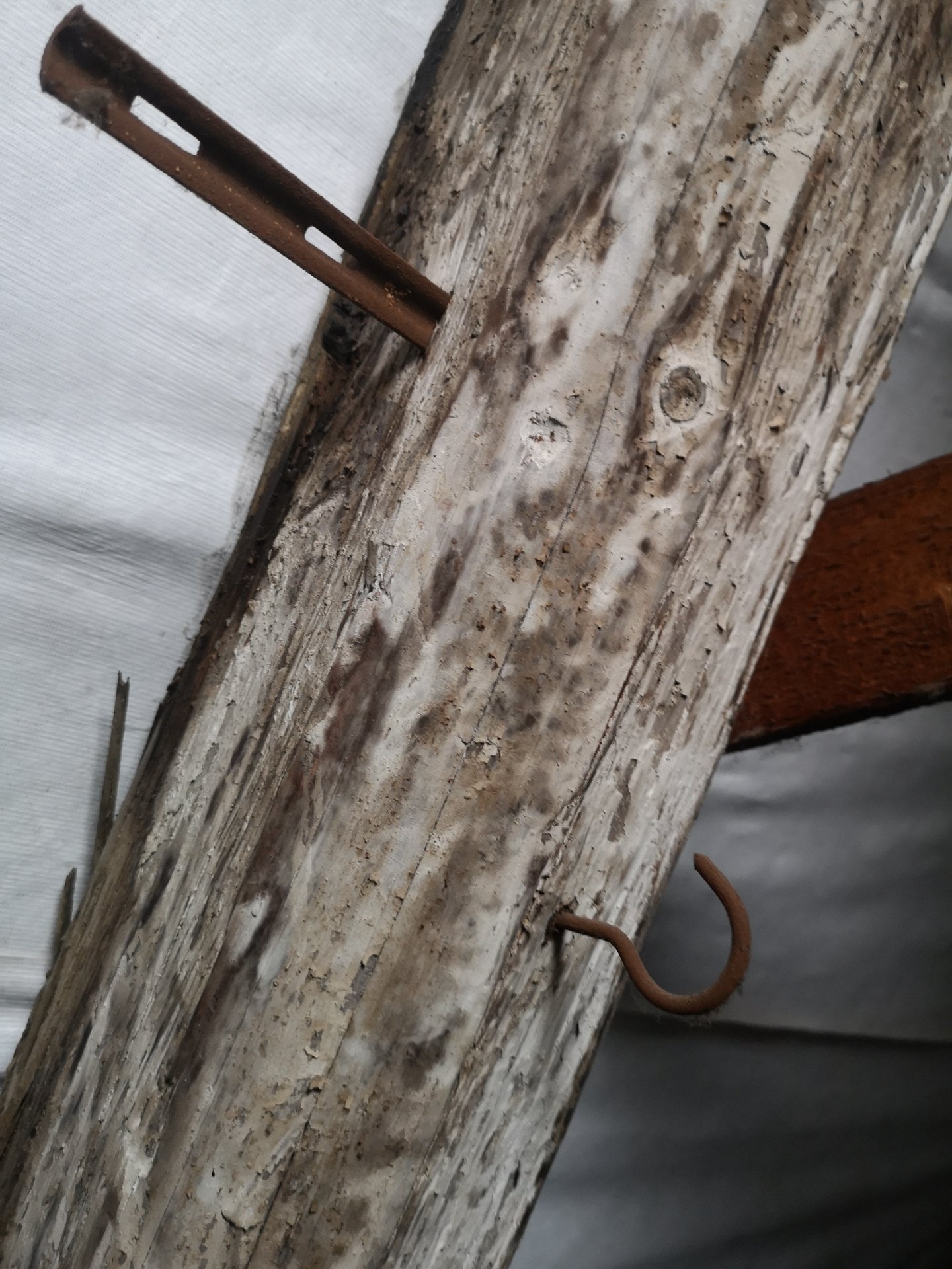

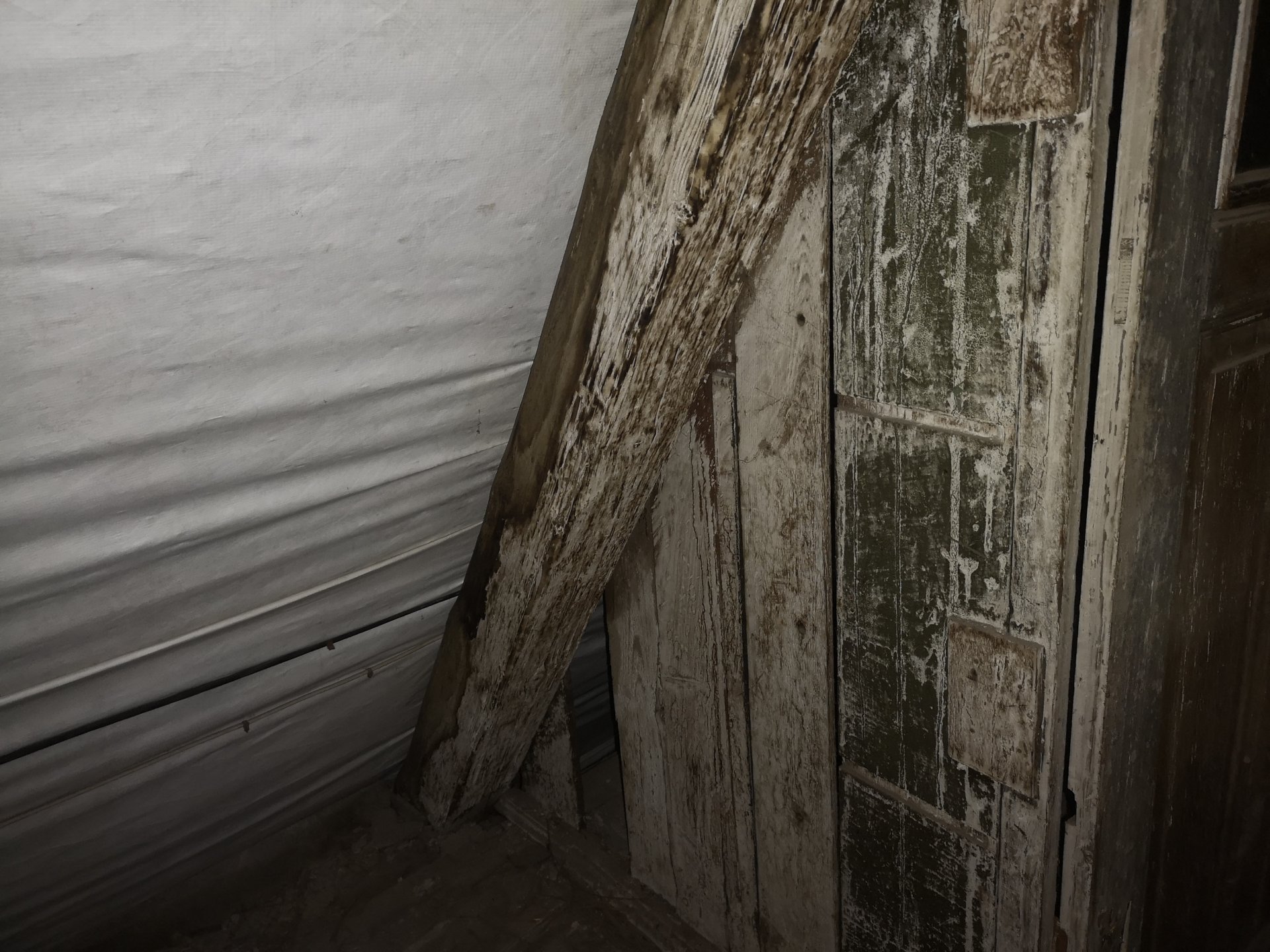

    Hallo Zusammen, die beigefügten Bilder habe ich heute im Dach- und Spitzboden eines MFH gemacht, für das ich mich interessiere. Sollte mir das Sorgen bereiten und falls ja - wie sehr? :) teilweise sieht das Weiße wie alte Farbe aus, dann aber doch wieder nicht.
    Vielen Dank schonmal

    Das "WEISSE" ist Brandschutzanstrich am Holz.
    Das "BRAUNE" an der Wand ist massive Versottung des Schornsteinmauerwerks

    Danke! "Massive Verrottung" hört sich beunruhigend an. Was wären da typische Ursachen und was die richtige Vorgehensweise? Mit welchen Kosten ist grob zu rechnen und muss man davon ausgehen, dass die darunterliegenden Wohneinheiten auch betroffen sind?
    Danke und lG

    Sorry - Versottung
    Ursache:
    Kondensatbildung aus Brenngasen im Schornsteinzug. Schwefelverbindungen und anderer Ruß saftet dann durch das Mauerwerk.
    Behebung:
    Putz entfernen
    Fugen reparieren
    Behandlung mit VERSOTEX oder MEM Anti-sott
    neu verputzen
  5. #5 simon84, 06.01.2021
    23.485
    7.029
    Ggf Rohr in Schornstein einziehen lassen
