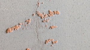

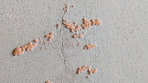

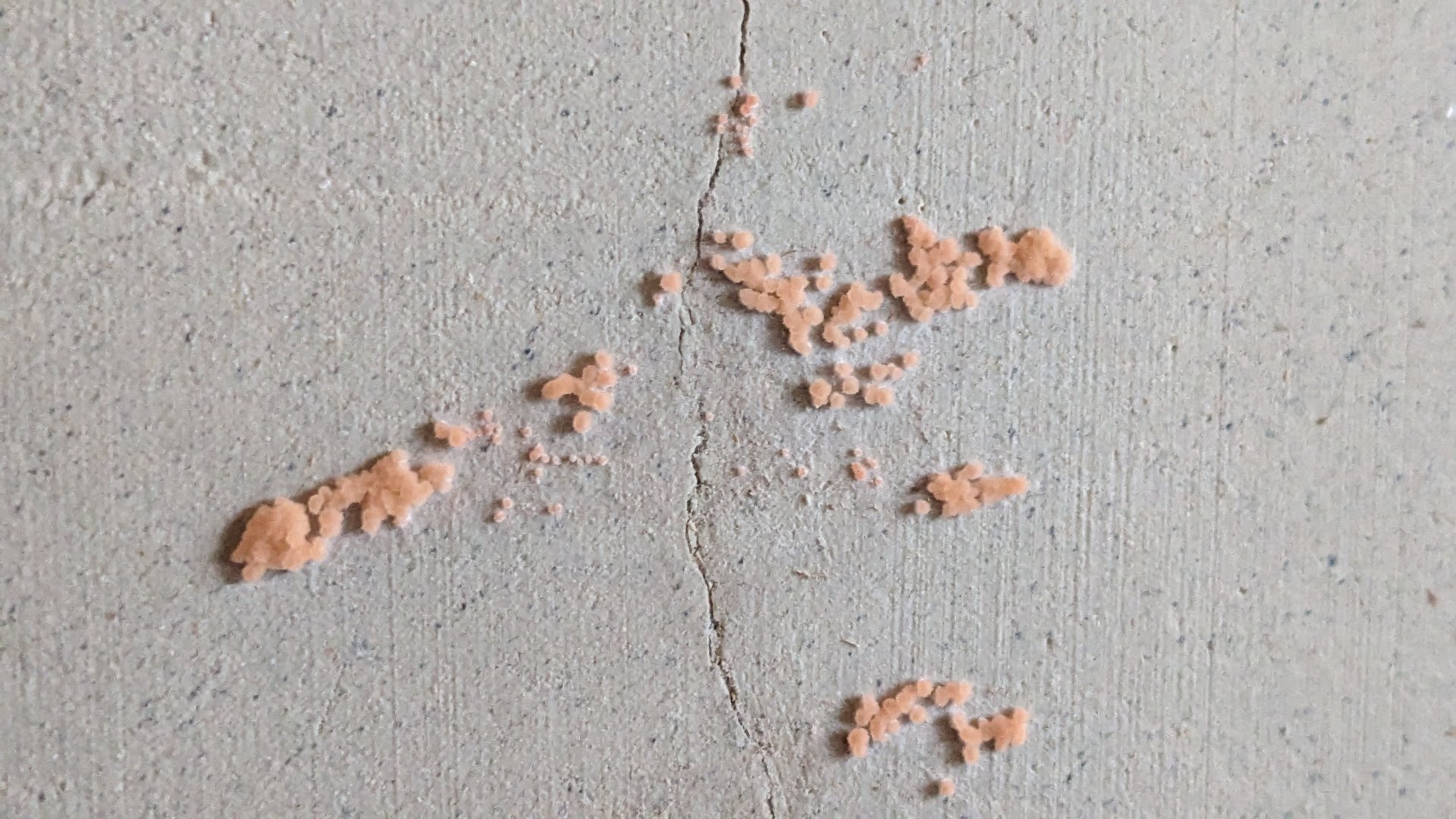

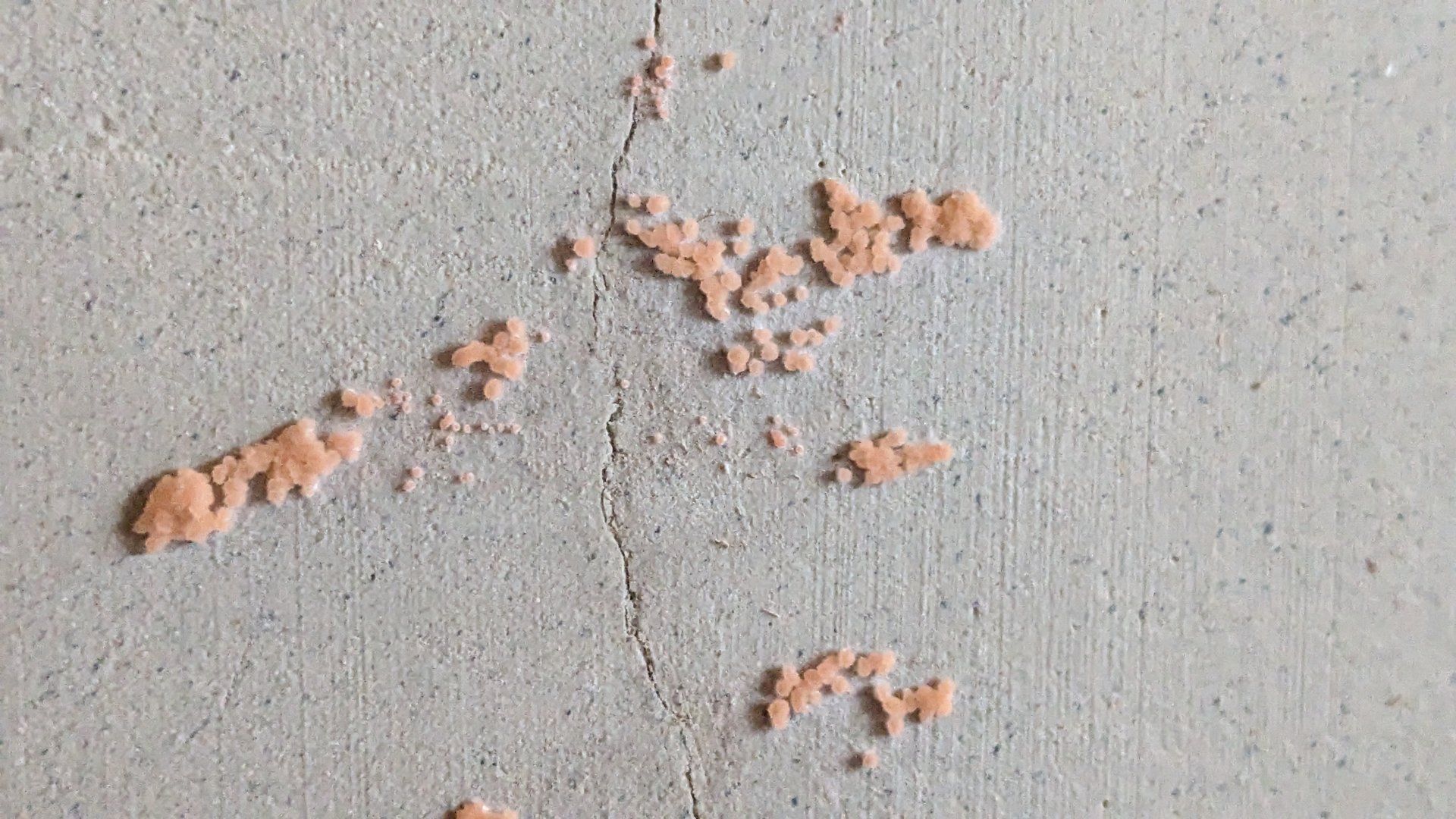

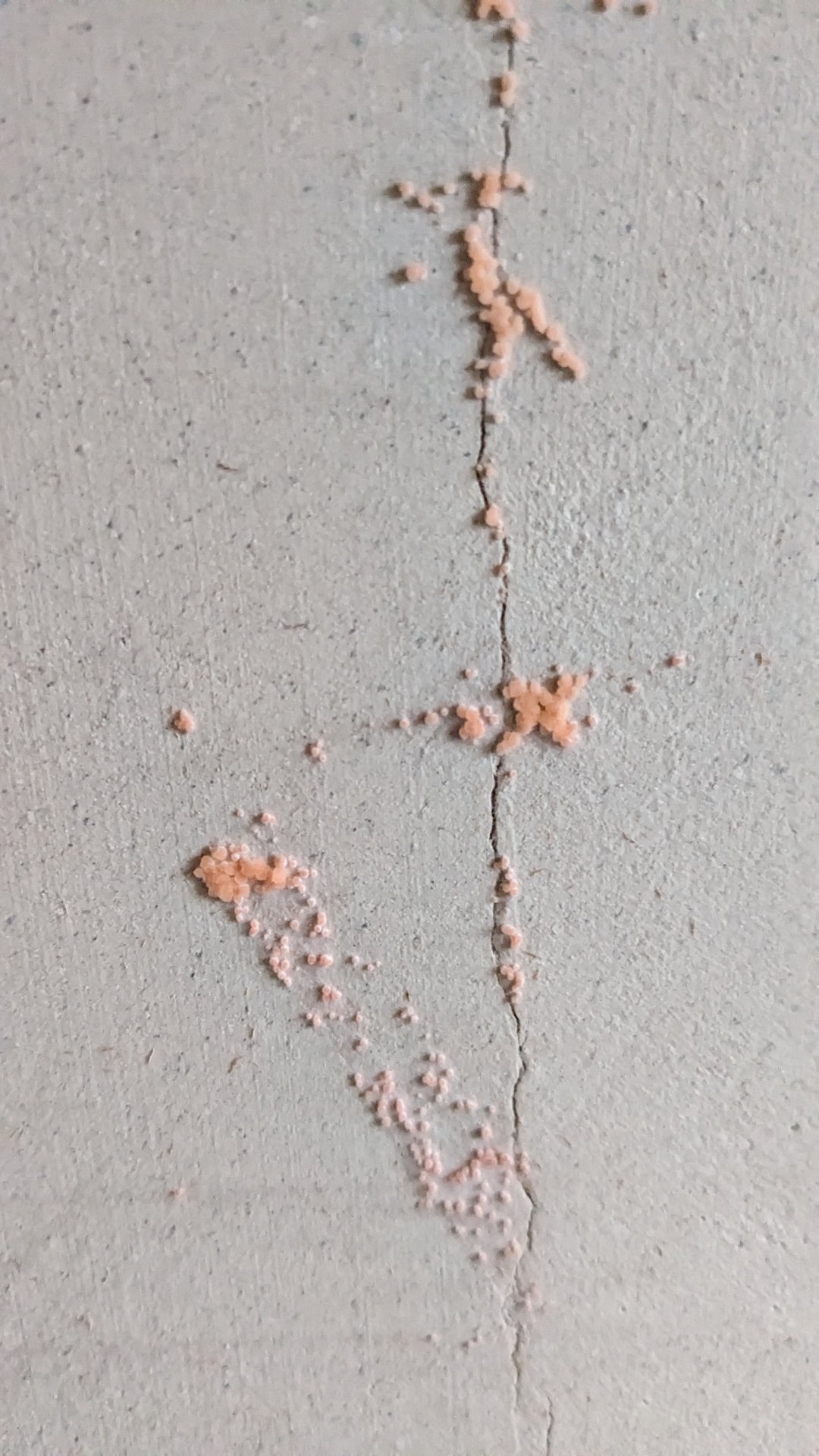

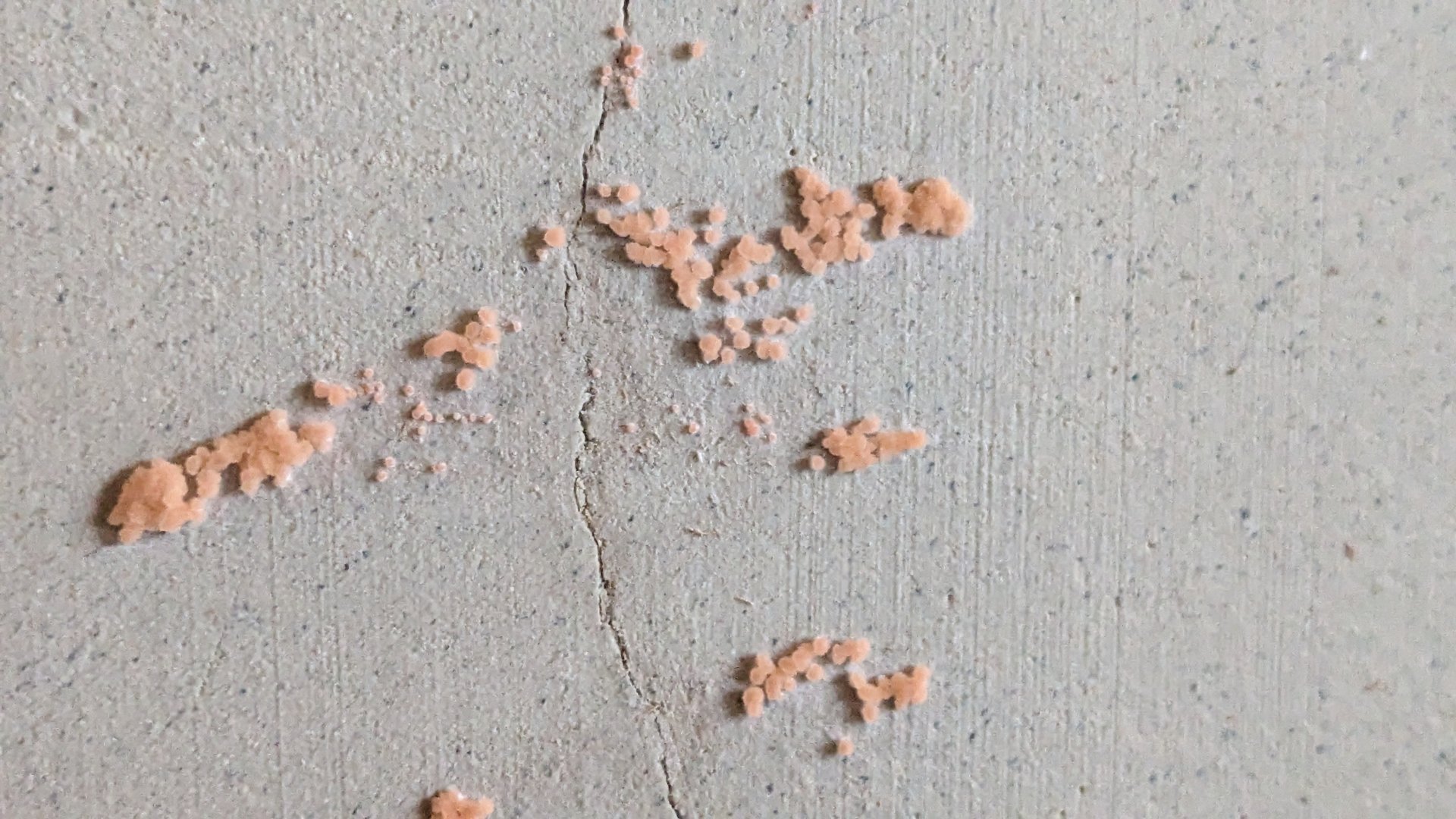

    Hallo zusammen und ein frohes neues Jahr noch!
    Ich habe Anfang Dezember im zukünftigen Schlafzimmer eines von uns in Eigenleistung sanierten Altbaus von 1890 eine Wand mit Knauf Rotband verputzt.
    Die Wand wurde vorher angeschliffen und mit Tiefengrund besprüht. Eine Tür wurde vorher mit Ytong Steinen zugemauert. Links, rechts und über der Tür sind Holzbalken zur Abstützung verbaut. Diese habe ich mit Putzgewebe verkleidet und dann darübergeputzt. Die ganze Wand ist eigentlich sehr schön abgetrocknet, da wir viel lüften und inzwischen auch die Heizung schon funktioniert.
    Im Bereich des Holzbalkens hat sich jetzt leider doch ein Riss gebildet. Zusätzlich "blüht" aus dem Putz über dem Balken etwas heraus (siehe Bilder). Weiß jemand um was es sich handelt?
    Viele Grüße
    René
  2. Berndt
    Berndt
    12.01.2011
    1.254
    533
    Stuckateurmeister
    RLP
    Das Putzgewebe direkt auf das Holz genagelt ?
  3. ReneS
    ReneS
    08.05.2019
    Ja, direkt auf den Balken. Im Nachhinein ein Fehler, ich weiß. Deswegen die Risse... Aber was sind die rosa Ausblühungen?
  4. Berndt
    Berndt
    12.01.2011
    1.254
    533
    Stuckateurmeister
    RLP
    daher die Risse und wie ich vermute irgendein Pilz aus dem Holz
