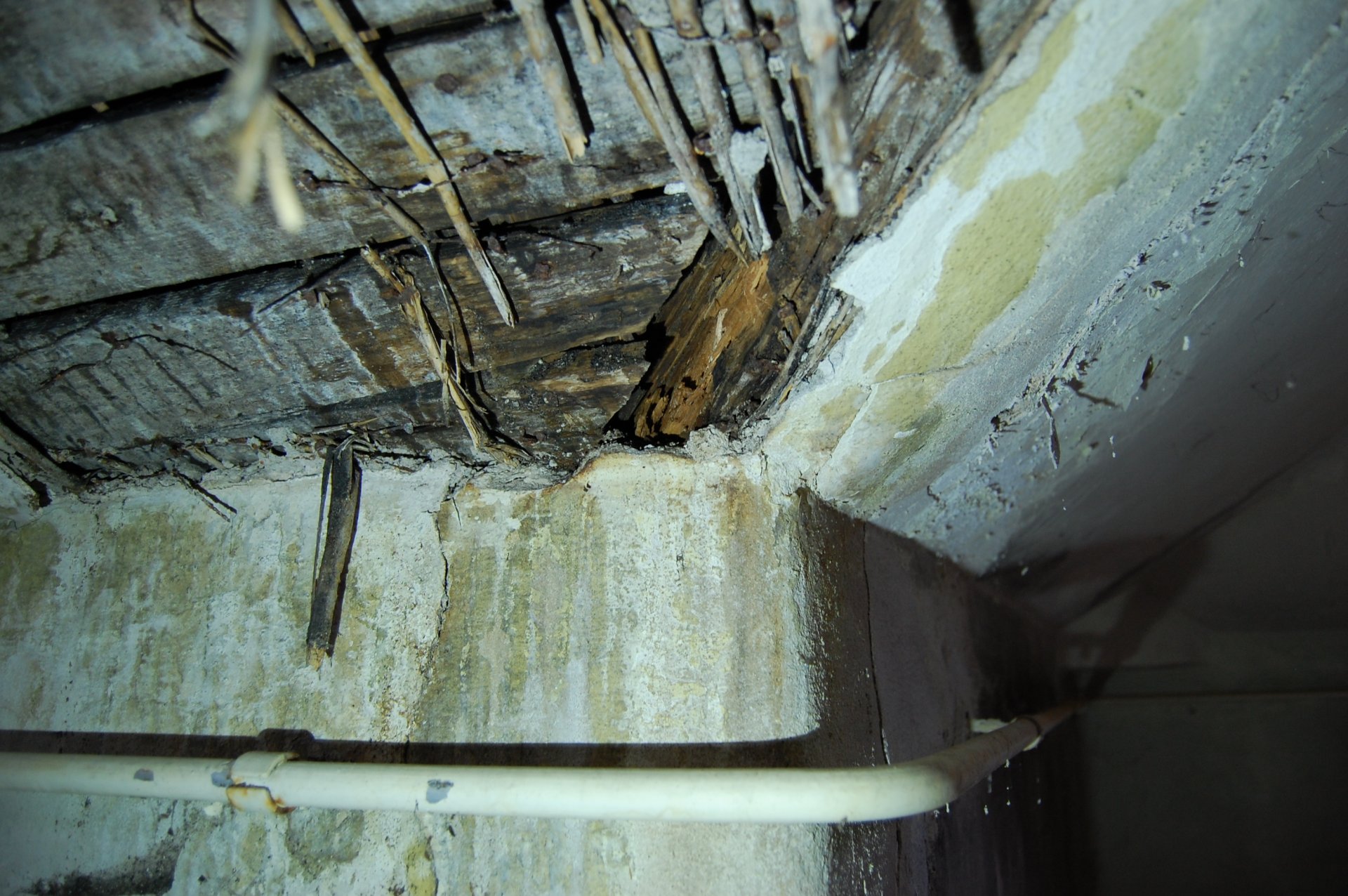

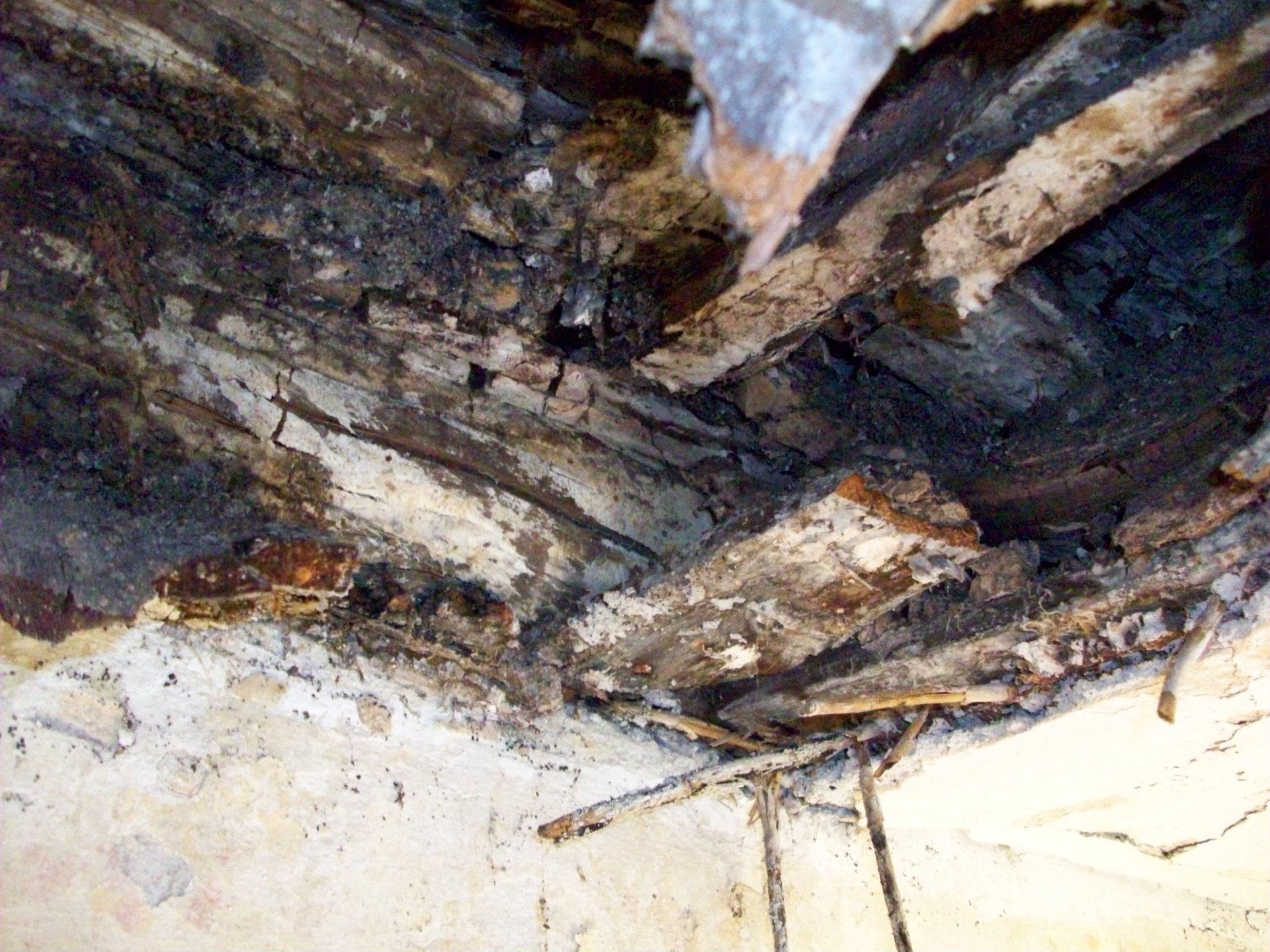

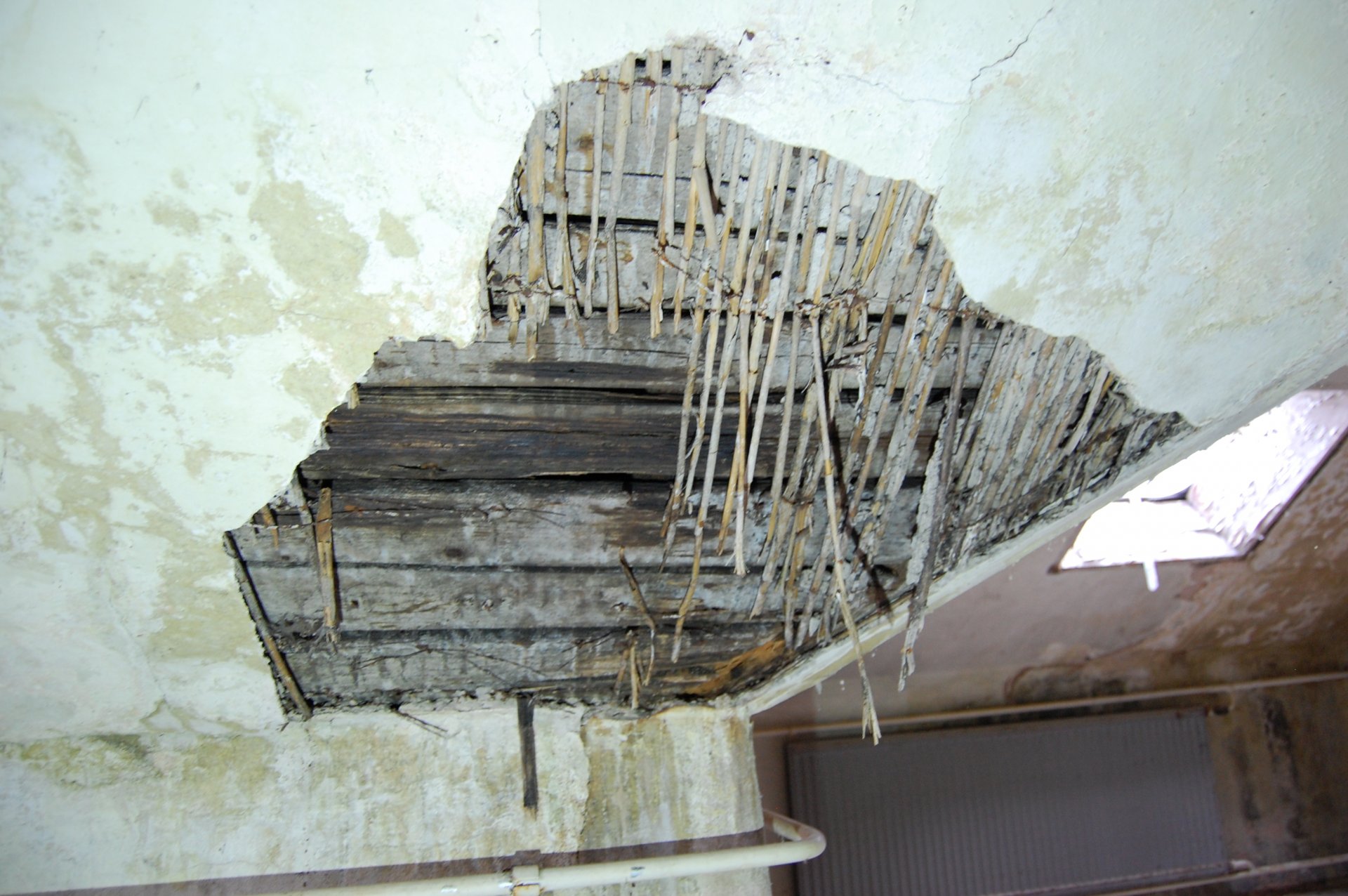

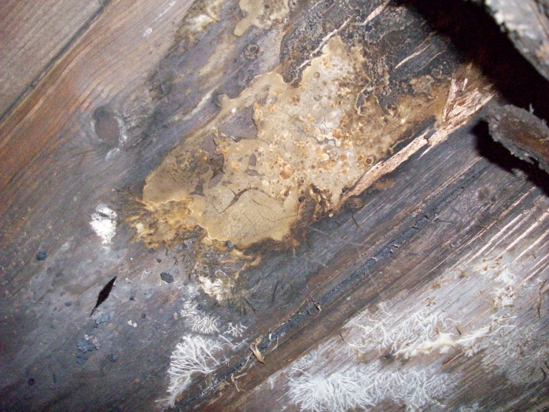

    kann mir jemand sagen was das für ein Pilz sein könnte (ohne Gewähr).
    Es gibt leider nirgendwo einen Fruchtkörper an dem man es besser erkennen
    könnte. Auch ein extrem ausgeprägter Würfelbruch ist nicht zu sehen.
    VG Achim

    Sieht nicht gut aus.
    Gibts ein Foto mit mehr Übersicht?

    Aber da ist er trotzdem, deswegen ist es somit ein "Schichtpilz" ( Holz wird Schicht weiße zersetzt) also Braunfäule...
  4. BaUT
    9.548
    6.034
    Das weiße links auf Bild 1 könnte auch Porenschwamm sein.
    Erste Querrisse eines beginnenden Würfelbruches sind da auch schon sichtbar.

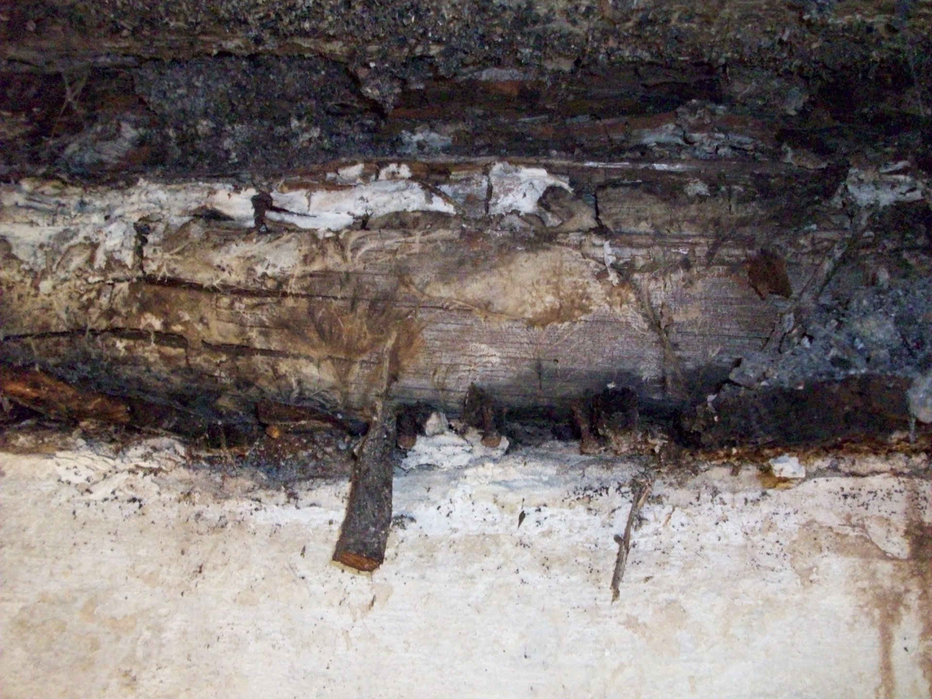

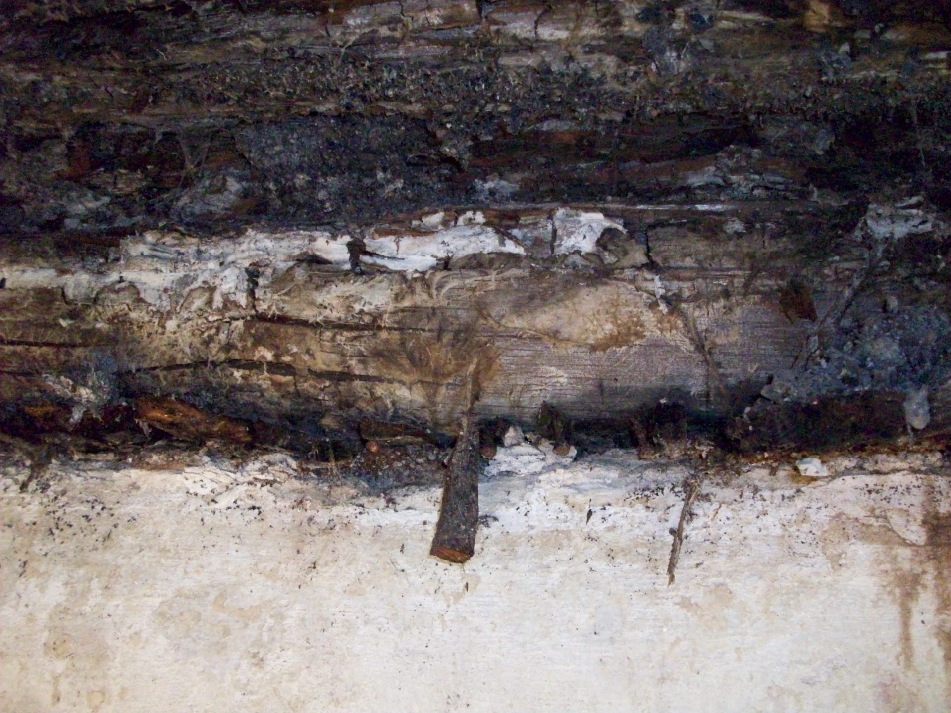

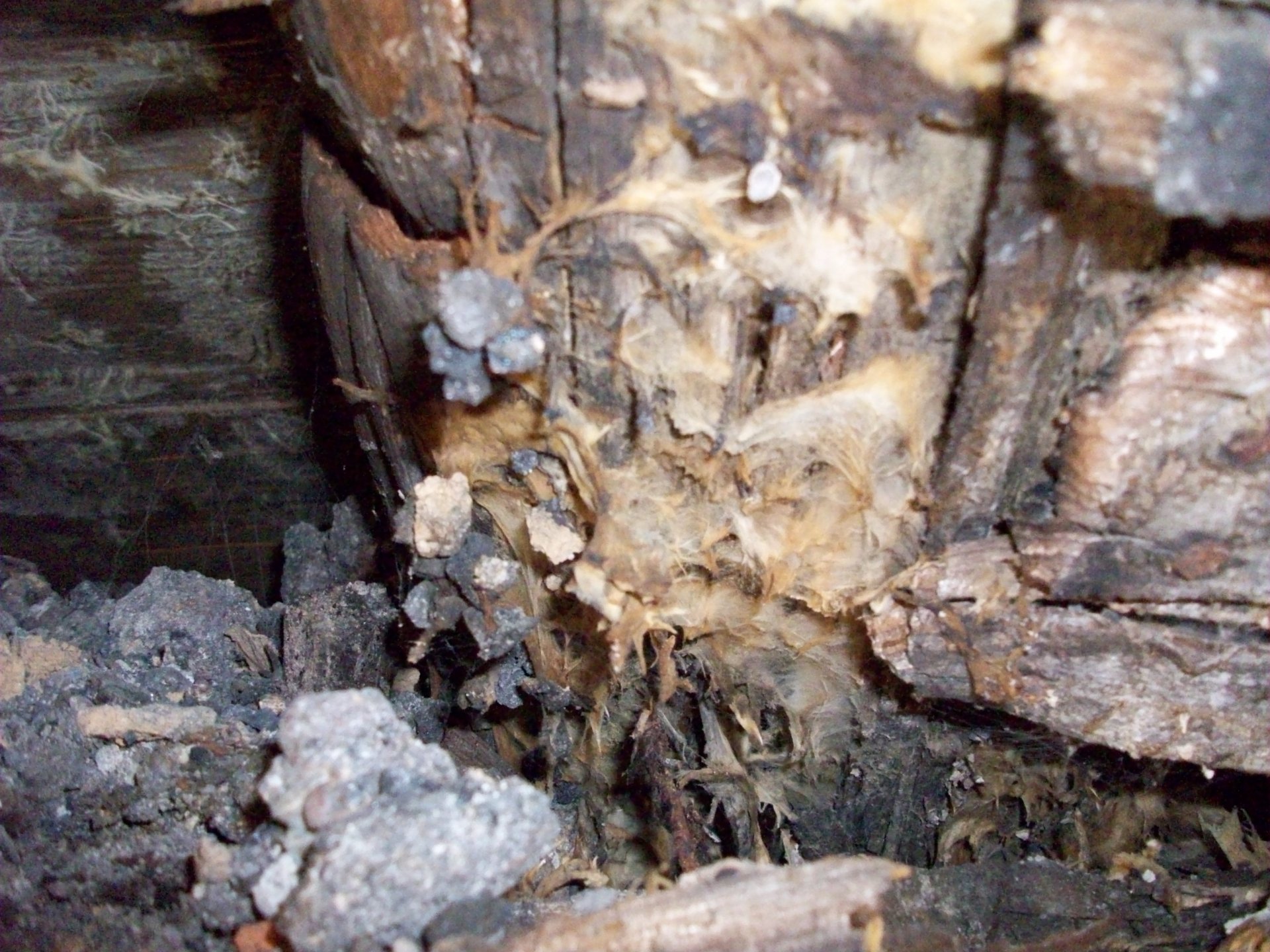

    Hallo zusammen und erstmal vielen Dank für eure Antworten.
    Ich habe in meinem verflossenen Projekt an verschiedenen Stellen Hausschwamm und Kellerschwamm gesehen.
    Da waren meist Fruchtkörper vorhanden und das Myzel hatte die Form wie in der Literatur beschrieben.
    Hier finde ich aber leider kein so richtiges Indiz zur Zuordnung. Gut bin leider auch kein Sachverständiger für Holz- und Bautenschutz.
    Hier mal noch ein paar Blder.
    VG achiM

    Egal wie der Kollege heißt, du willst das Zeug doch nicht in Trockenstarre schicken und drin lassen, oder?

    Nein! Die Decke muss raus. Mir ist es nur wichtig zu wissen mit wem man es aufnimmt und
    wie hoch die Chance ist den Kram zu besiegen.
    Das Ausmaß wird ohnehin größer sein als das was man jetzt sehen kann.
    Dann wäre da noch die Frage ob sich dieser Pilz auch so ins Mauerwerk fummelt, wie es zum
    Beispiel der Hausschwamm macht.

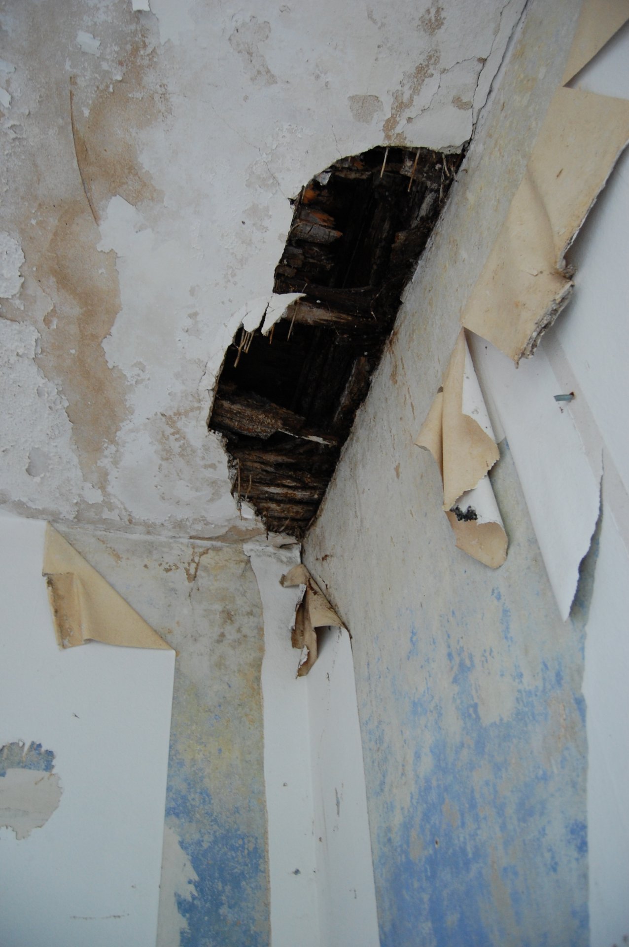

    Hier noch ein paar Bilder vom Ursprung des Übels!

    Deinen Worten entnehme ich, dass du mit Schimmelpilzbeseitigung noch recht wenig Erfahrung hast.
    1. Schilfrohrputz entfernen
    2. unterseitige Brettschalung entfernen
    3. Sichtkontrolle der unterseitig freigelegten Holzbalken
    Erst dann hast du wirklich einen ersten Eindruck von der Ausbreitung und der Schwere des Schadens.
    Alles weitere steht dann in DIN 68800 und diversen Sanierungsmerkblättern (DHBV, DGfH, WTA, ...)

    Ja das stimmt! Ich weiß das man es nicht unterschätzen sollte und das das nicht sichtbare Ausmaß weitaus größer sein kann.
    Kannst du noch was zu dem Befall von Mauerwerk sagen? Ich würde den Puz entfernen und die Bereiche gründlich abflammen.
    Im Falle des Porenschwamms liest man da unterschiedliche Aussagen. Er befällt nur loses Gefüge oder man müsse nur organische
    Materialien entfernen.

    Bretter dranlassen halte ich für die falsche Vorgehensweise.
  12. achiMZ
    achiMZ
    03.08.2018
    35
    Nee das hast du falsch verstanden. Ich würde am Drempel den Putz komplett entfernen.
    Die Schalungsbretter kommen alle weg und es wird ein Kaltdach bleiben.
    Meine Bedenken sind mehr in Richtung Fugen und dem Inneren vom Mauerwerk.
