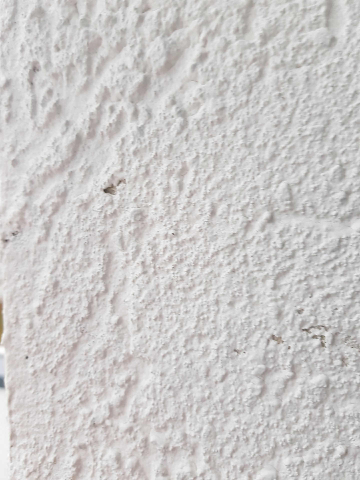

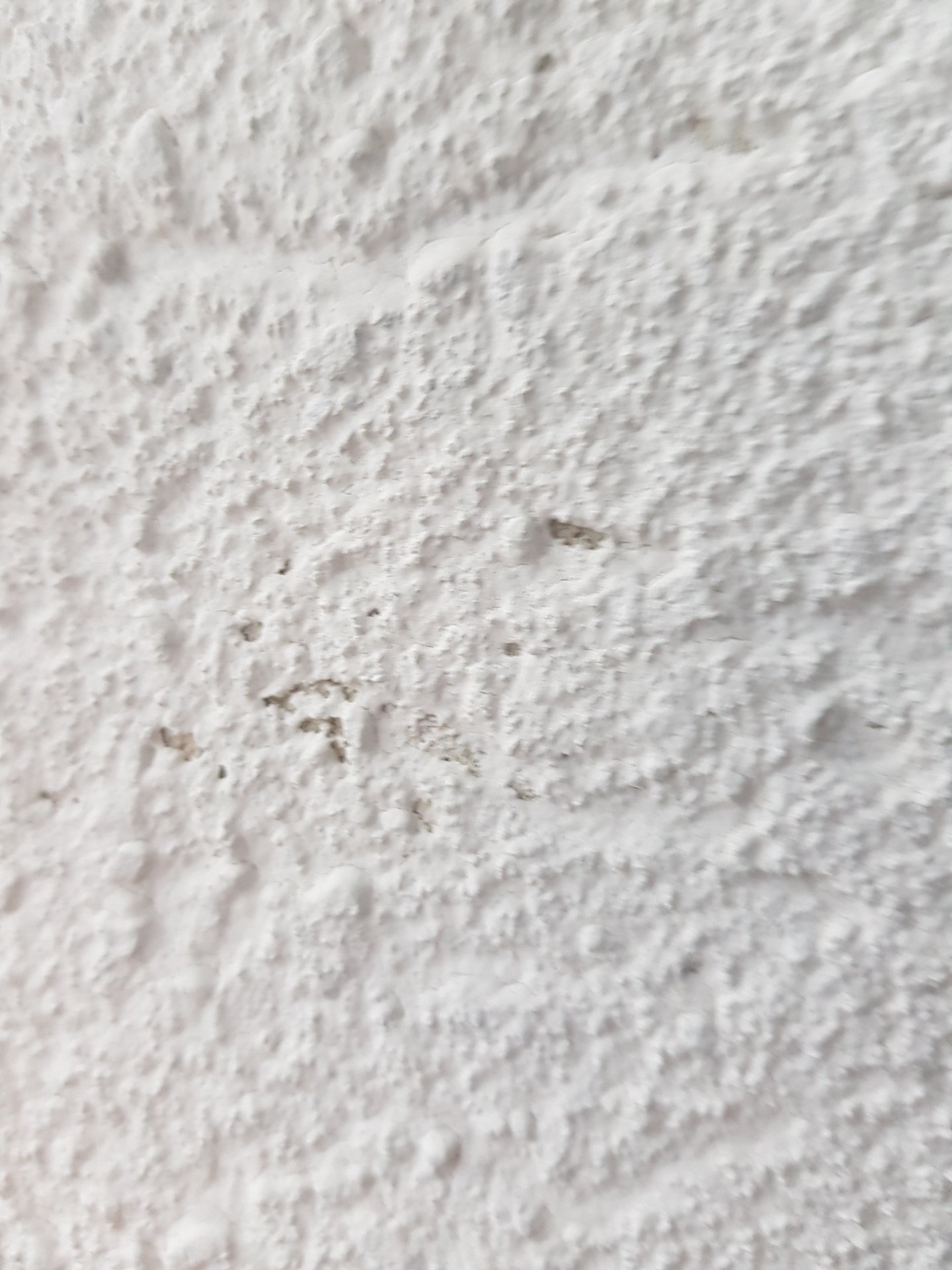

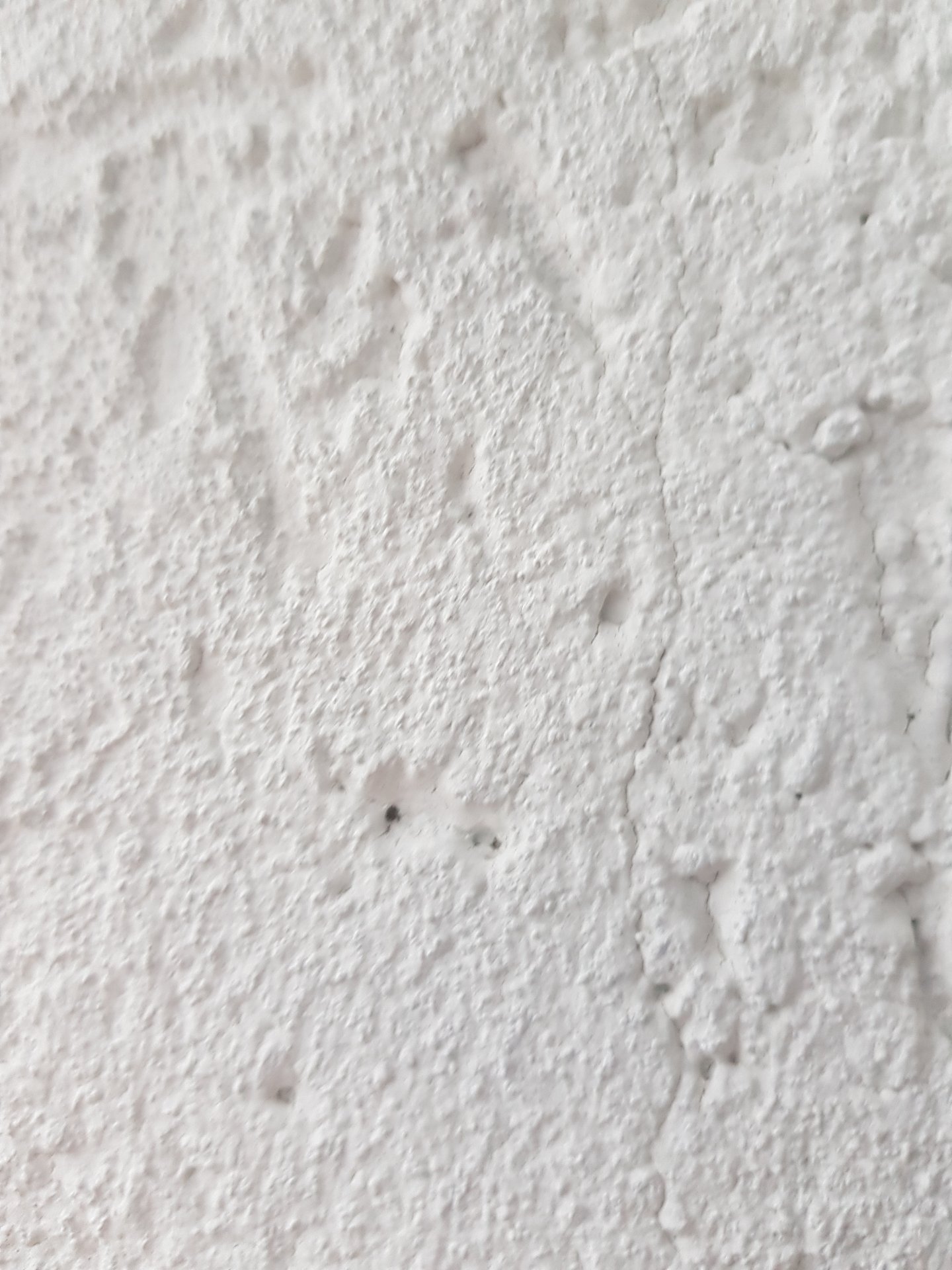

    Grössere Fassade, 5mm Putz (ähnlich SP 260-5)
    Anstrich
    Silikonharzfarbe
    Grundierung,2 Anstriche
    Es sind die "Vertiefungen" nicht überall zugelaufen, kleine Pinholes (1mm so etwa) und "Haarrisse" unten am Vertiefungsgrund
    Maler gibt an es sei kein Mangel.
    Pro qm seien eine gewisse Anzahl "Pinholes" und "Haarrisse" zulässig.
    Bietet 5% Nachlass an und bestätigt, dass es sich auf Haltbarkeit nicht auswirkt.
    Ist das so?
    Woher kommt das?
    Bilder im Anhang
  2. SIL
    10.874
    4.219
    Gelaufen?
    Bei dieser Ausführung?
    Nur die Malerleistung oder auch mit Putz?
    Ich sage Mangel, gleich kommt der Fabian und Fred und meinen Nö;)

    Der Putz ist 25 Jahre alt auf Dämmung. Drunter Gewebe und Styro(wasauchimmer)
    Erster Anstrich. Ob ursprünglich gestrichen wurde oder Putz eingefärbt war, nicht zu eruieren.
    Die Aufnahme ist dicht dran.
    Gebäudefassade ca. 2500m2, wenn man einen Meter weg ist sieht man es nicht.
    Nur wenn Licht "flach" steht und man dicht dran ist.

    Nur Maler
