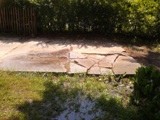

    Unser PKW parkt auf alten Betonplatten, die durch die Wurzeln eines Nadelbaumes stark beschädigt sind. Wir suchen nun nach einer neuen Lösung für die Stellfläche ohne dass der Baum beschädigt wird. Ist Schottern eine geeignete Möglichkeit? Wieviel Splitt wäre dazu notwendig (inbesondere interessiert mich die notwendige Tiefe). Über jeden Tipp freue ich mich sehr.

    watten nu schotter oder splitt ??
    abhängig davon , was jetzt unter der betonplatte ist kann eine rellativ dünne schicht schotter und eine 4 - 8 cm schicht 8/11er splitt einem funktionierenden einstellplatz ergeben ....

    Und wenn man ab und an mal mit einem Fahrrad oder ähnlichem über diese Fläche fahren möchte ohne zu purzeln
    gibt es von diversen Herstellern noch Materialien zur Kiesstabilisierung.

    vielleicht lohnt es sich erst einmal den alten plunder abzutragen und die wurzeln von einem fach mann zu untersuchen zu lassen. ggf. kann die fachgerecht zurückgeschnitten werden um dann einen fuktionierenden aufbau zu planen und zu bauen. oder man und frau trennen sich vom nadelbaum - hat eh nix im garten verloren.

    was ist daran nicht funktionierend ? bei einem abstellplatz ??
    man kann alles auch kompliziert machen ..........
