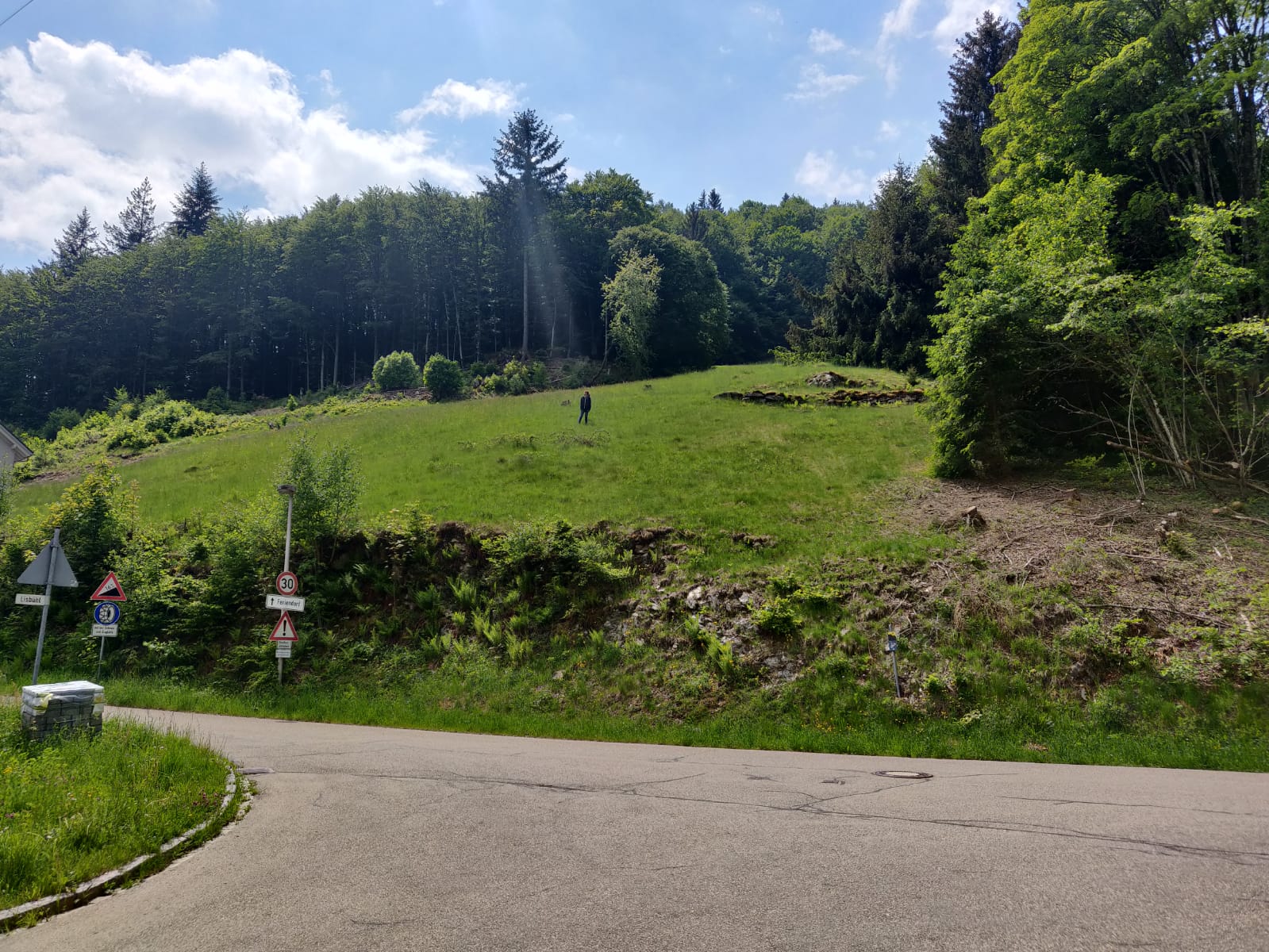

    Liebe Community, wir überlegen ob es bei diesem extrem steilen Hanggrundstück möglich ist, unterhalb einen Stellplatz zu bauen. Wie man sieht, besteht der Grund direkt aus Felsen, der abzutragen wäre. Möglich oder Wahnsinn?
    Eine Baugrube mit großem Aushub ist nicht geplant, auch keine Garage oder Ähnliches.
    Danke sehr

    Kommt drauf an wie groß die Felsen sind- mit großem Bagger läßt sich alles bewegen und wenn du gerne selber bohrst
    kannst du in die ganz großen Löcher bohren und mit Quellsprengmitteln wie Betonamit o.ä. zerkleinern.
    Das ist problemlos auch in DIY machbar.
    Wenns Sedimentgesteine sind läßt sichs auch von Hand ähnlich wie Holz zerteilen.
    Zumindest sparst du dir die Abfangung des Hanges.
    For Ableitung des hangseitigen Oberflächenwassers sorgen.

    Danke sehr! Darf man Betonamit auch verwenden, wenn Neben dran schon Häuser stehen? Der Nachbar meinte, das sei verboten. Trotzdem danke, der Stellplatz in Verbindung mit Felsen ist natürlich ein Kopfschmerzgrund bisher.

    Großer Bagger schafft das. Zur Not mit Meißel. Was mir mehr Sorgen machen würde ist die nötige Hangsicherung/Böschungssicherung (von Steinschlagnetz bis Spritzbeton alles drin) bei entsprechendem Fels. Mehr dazu vom Bodengutachter.

    Thanks! den Gutachter befragen wir selbstverständlich noch.

    Betonamit löst keine Explosion aus sondern nur einen Quelldruck wie nasse Holzkeile vor Jahrhunderten.
    Das verursacht weniger Nachbarbelästigung als evt stundenlanges Stemmen mit dem Baggervorsatz.
    Evt sind’s aber nur kleinere Felsen, die mit dem Bagger als Ganzes gelöst werden können.
    Bei uns gabs auch 5 to schwere Granitblöcke, die vom Bagger problemlos bewegt werden konnten.

    Herzlichen Dank. Das klingt doch ermutigend, denn das Grundstück kann einem schon etwas Respekt einflössen.
