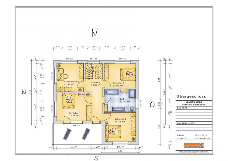

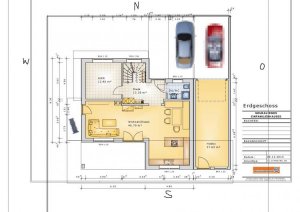

    Hallo liebe Forengemeinde,
    mein Mann und ich möchten nächstes Jahr zu bauen beginnen und zwar soll es ein Fertigteilhaus mit Doppelcarport ohne Keller, dafür mit einem Nebengebäude werden.
    Abmessungen des Grundstückes: 18*36m Bezirk Mödling
    Der Hauswirtschaftsraum im Haus soll als Waschraum und Lagerraum dienen. Die Haustechnik (in unserem Fall Gas) soll in das Nebengebäude ausgelagert werden.
    Im EG legen wir Wert auf eine große Wohnküche und eine Diele, in der man sich nicht beengt fühlt und die auch hell ist. Platz für Garderobe (in diesem Fall "unter" der Treppe bzw. 60er Schrank mit Ablage gegebüber ist uns wichtig.
    Im OG sollen 2 Schlafzimmer, 1 Gästezimmer und 1 Schrankzimmer/Büro entstehen.
    Möbel etc. sind von uns mal so in etwa eingezeichnet, noch nicht fix und fertig durchdacht, aber es soll in etwa so eingerichtet werden.
    Vielen lieben Dank!

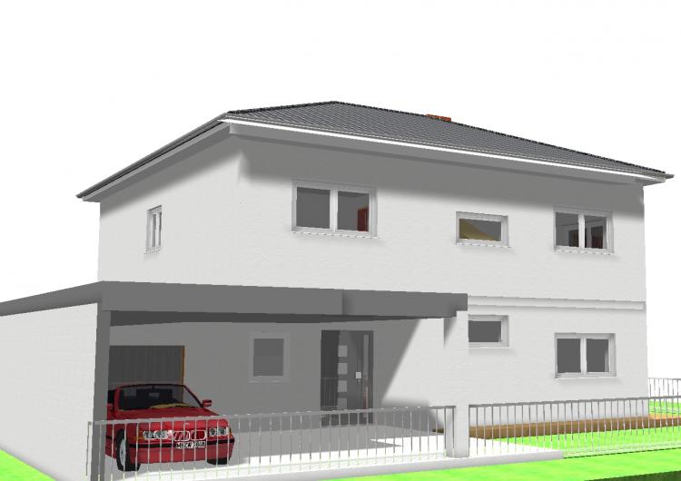

    Für Vorschläge sind wir dankbar.

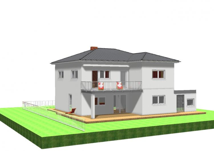

    Ebenfalls hinsichtlich der Fenster, wir haben im OG eine höhere Brüstungshöhe gewählt, damit man unter dem Fenster ev. Kommoden platzieren kann. Zudem gefällt uns die Aussenoptik mit etwa höher angesetzten Fenstern im OG.
    Fenster bei der Küche ebenfalls höher angesetzt, da davor die Abwasch platziert wird (wahrscheinlich) und ich nicht dauernd Wasserspritzer am Glas haben will.
    Terassentüren im Wohnraum werden wahrscheinlich Schiebetüren, das Programm kennt nur keine Schiebetüren, deswegen so eingezeichnet. ;)
    Vielen lieben Dank für Eure Meinungen.

    Ein paar kurze Worte bzw. Fragen zu dem Entwurf:
    - ein Wohnzimmer mit weniger als 4m Breite ist schon mehr als grenzwertig. Bedenkt: TV wird auch etwas Abstand zur Wand haben, Ihr etwas Abstand zur Außenwand. Der Abstand zw. Euren Augen und der Glotze könnte durchaus unter 3m liegen.
    - Küche an Außenwand (ist ja nicht verkehrt) und Essplatz im Dunklen???? Wird man da sitzen und essen wollen???
    - ein gewaltiger Hobbyraum...sapperlott. Welches Hobby soll denn hier ausgeübt werden? Bogenschießen?
    - Räume im OG funktionieren schon, wenngleich der Stichflur zum Balkon Platz braucht. Da schließt sich natürlich sofort die Frage an wozu man glaubt einen Balkon zu brauchen, wenn da doch ein Garten ist.
    - Ansichten: Walmdach ist ja gerade schrecklich im Trend...Mainstream?
    Noch gutes Gelingen und einen guten Rutsch!
    Thomas

    Hallo Thomas!
    - man könnte vielleicht das Wohnzimmer noch ein bisschen breiter machen und die Terrassenüberdachung weniger breit, hier haben wir im Moment ca. 2,7m soweit ich weiß. Könnte man 20cm abzwacken und beim HWR auch 10 cm, dann wärs schonmal 30 cm breiter. :e_smiley_brille02:
    Welche Tiefe würdest du bei der Überdachung empfehlen?
    - Im Dunkeln .. naja, hab ich mir auch schon darüber Gedanken gemacht, Frage ist halt, ob es dort wirklich dunkel ist ... hast du einen Lösungsvorschlag?
    - Da soll eine Kegelbahn rein *gg* - nein, wir haben keinen Keller, deswegen brauchen wir schon ein bisschen Platz für diverses oberirdisch.
    - Platzmangel haben wir dadurch sicher keinen, da wir das Haus nut zu zweit bewohnen werden. Von dem her kein Problem. Balkon - naja, das ist eine Glaubensfrage :)
    - Flachdach ist aber auch Mainstream??

    Ich frage mich gerade, wieviele Personen in diesem Haushalt leben bzw. leben sollen, und wie man eventuelle Gäste bewirten möchte.
    Der Essbereich suggeriert in meinen Augen eine Stehbar für 2 oder 3 Personen. Gäste sind wohl nicht geplant, aber wozu dann das Gästezimmer?
    Schlafen 2 und 3 sind wohl als Kinderzimmer gedacht, dann mal mit einem kleineren Bett und einen Schreibtisch versehen. Sollte noch passen.

    Äääh - der Essbereich ist bis zur Küche in etwa 2,5 m mal 3,5 m - ist das zu klein für Gäste?

    Gäste kann man da schon aufstellen, aber möchten die nicht auch einen "Sitzplatz", und vielleicht auch noch einen Tisch um den Teller abzustellen?`und dann sollte man auch noch irgendwie in die "Küche" kommen, d.h. hinter den Stühlen muss noch etwas Platz bleiben.

    erforderliche mindestmasse um die möblierung herum sollte man beachten, weniger als 60 cm neben einem bett ist mehr als grenzwertig. steht das lange garagen/carportteil auf der grundstücksgrenze?

    leider kann ich deine Argumente nicht nachvollziehen.
    Der Tisch, der zur Zeit eingezeichnet ist, ist 1,6 m mal 0,9 m.
    Wie du drauf kommst, dann auf so einem Tisch nix abgestellt werden kann, weiß ich leider nicht, aber du kannst es mir bestimmt erklären, das wäre sehr lieb.
    Und warum die "Küche" unter Anführungszeichen schreibst, wäre auch interessant zu wissen.
    Die Sessel links kannst einige Meter wegrücken (in den Raum) und der Sessel bei der Küche hat einen Abstand von 1,5 m zur Koch"insel".
    https://www.allnatura.at/natuerlich...nfos/entscheidungshilfe-zur-tischgroesse.html
    http://www.wohnatelier.de/Einrichtung/raumbedarf.htm
    Kannst du mir bitte deine Essplatz-Abmessungen durchgeben, vielleicht verstehe ich dann, was du meinst. Wie breit und lang ist dein Tisch?
    Kleiner Zusatz - wir feiern keine Parties mit 30 Gästen, zumindest nicht im Haus.

    Jeder cm mehr ist ein guter cm! Fürs Wohnzimmer sind m.E. unter 4m indiskutabel, ab 4,50m wird's dann gut, weil ausreichend Platz/ Luft zw. Mobiliar und Couch/ Sofa, Tisch.
    Überdachung...was macht man da? O.K.,...Schattenspender im heißen Sommer? Schwierig, denn die Sonne steht ja nicht in einem 90° Winkel darüber, sondern wird eher aus 45° und weniger herniederbrennen. Insofern wird da nie echter Schatten im Bereich der Überdachung sein, sondern der Innenraum (also das Wohnzimmer) erhält Schatten. Mir würden 1,50m rein technisch reichen um Gartenmöbel trocken darunter stellen zu können. Mehr wäre sicher besser aber um welchen Preis?
    Essplatz an die Außenwand! Nicht in den Innenbereich! Das hat den Charme eines Reihenmittelhauses!
    Nein, es ist eine Kosten-Nutzen-Rechnung! Nutze ich den Balkon wirklich oft, mag es berechtigt sein. Beim EFH mit Garten findet dies aber idR nicht oder nur sehr selten statt. Und da stehen die Kosten (hoch) gegen den Nutzen (gering).
    Wieso Flachdach????? Hatte ich nicht geschrieben. Eher eine Kombination aus Satteldach (Hauptgebäude) und Flachdach (Nebengebäude) wäre für mich denkbar. Hängt aber nat. auch vom Umfeld ab....was steht da so rum?

    das ist doch nonsens, mit der eckbank.
    wie willst du die sitzfläche an der WC wand erreichen?
    wie soll das funktionieren, will mal einer von seinem sitzplatz
    aufstehen.?
    und überhaupt ist der essplatz völligst deplaziert.
    wo halte ich mich längere zeit auf? am essplatz oder in
    der küche?

    Im OG ist es in den Schlafzimmern teils schwierig einen Schrank mit 3m Länge zu stellen-je nachdem in welchem Zimmer.
    Das Hobbyzimmer find ich gut-endlich mal jemand der da auch drandenkt,wenn man ohne Keller baut.
    Wie schauts mit Heizraum aus? Den vermisse ich komplett.
