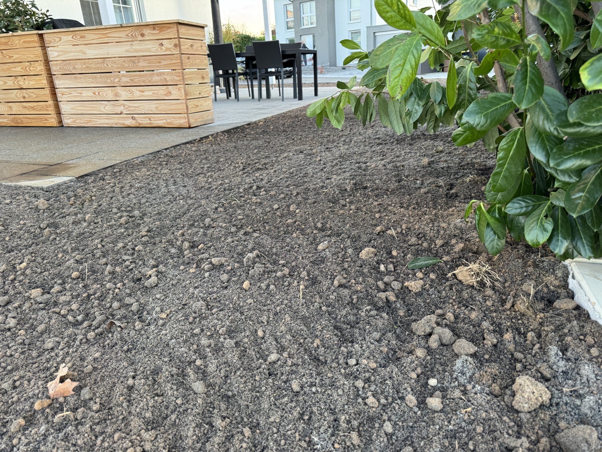

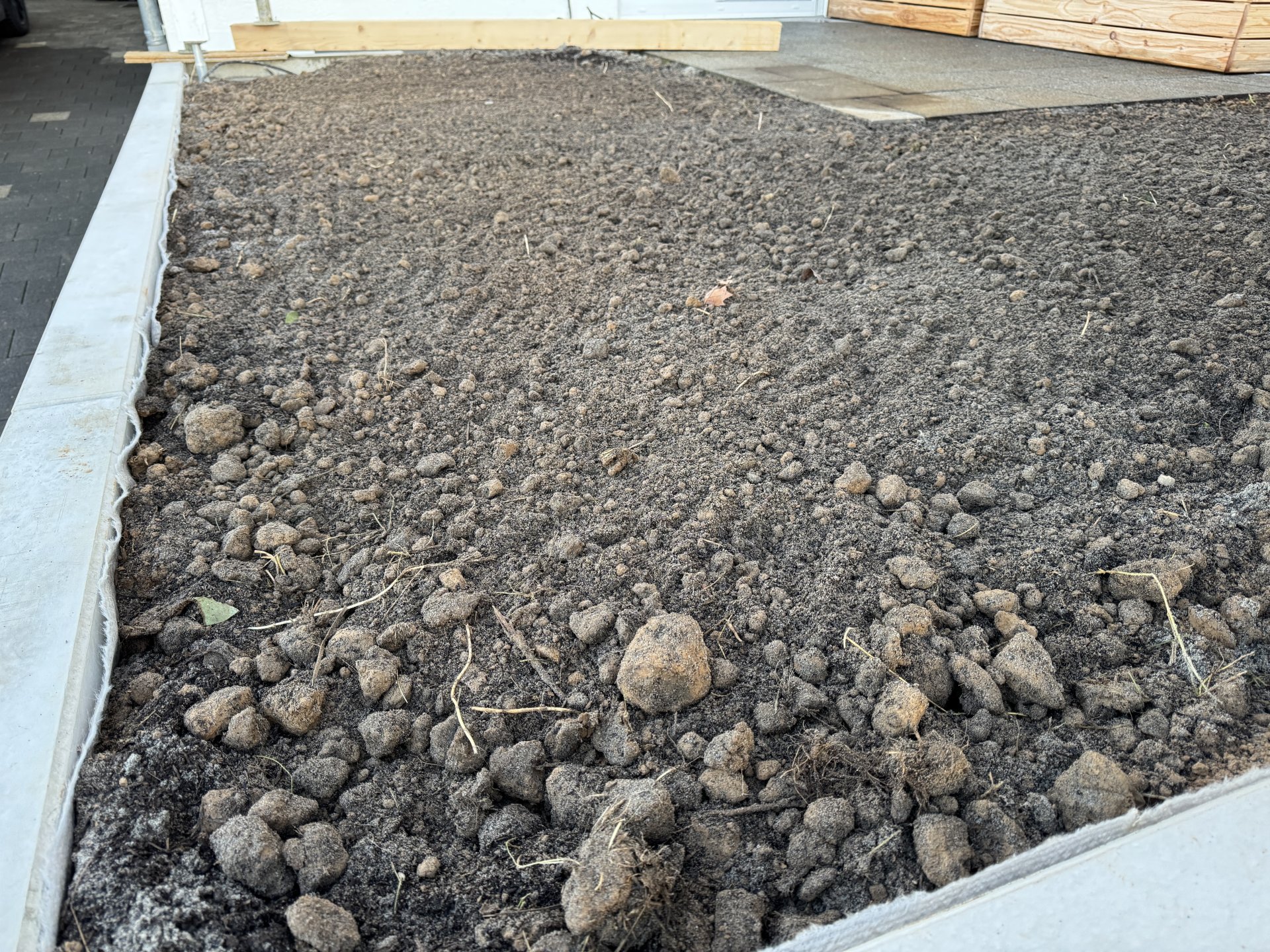

    Guten Tag,
    wir haben unseren Garten neu anlegen lassen.
    Nachdem neue Erde, Sand und Humus eingefräst wurde, wurde anschließend geharkt.
    Der Galabauer meinte, gewalzt werden muss nicht. Dies erfolgt dann bauseits, wenn der Rollrasen gelegt wurde.
    Ich habe einmal Fotos beigefügt.
    Kann die Leistung so abgenommen werden?
    Aus meiner Sicht sind auch noch einzeln große Klumpen. Der Galabauer meinte, dies störe den Rollrasen nicht.

    Das ist ein Kartoffelacker und kein Untergrund für einen Rollrasen. Gewalzt wird nach dem fräsen und planieren, vor dem Rollrasen, das muss einigermaßen trittfest sein. Zur Terrasse sollten auch die Höhen passen, da gibt es auf dem ersten Bild ganz schöne Rampen. Das sollten 2cm sein, umlaufend.
    Sand wurde wie es aussieht schon eingearbeitet. Trotzdem noch ziemlich lehmig der Boden.

    Das kommt ja darauf an, was abgemacht wurde.
    "Bauseits" bedeutet immer, von Euch.
    Wir haben damals die Erde selbst "beackert", bedeutet: diese Klüten und Steine haben wir sorgfältig entfernt... bevor der Rollrasen gelegt wurde.
